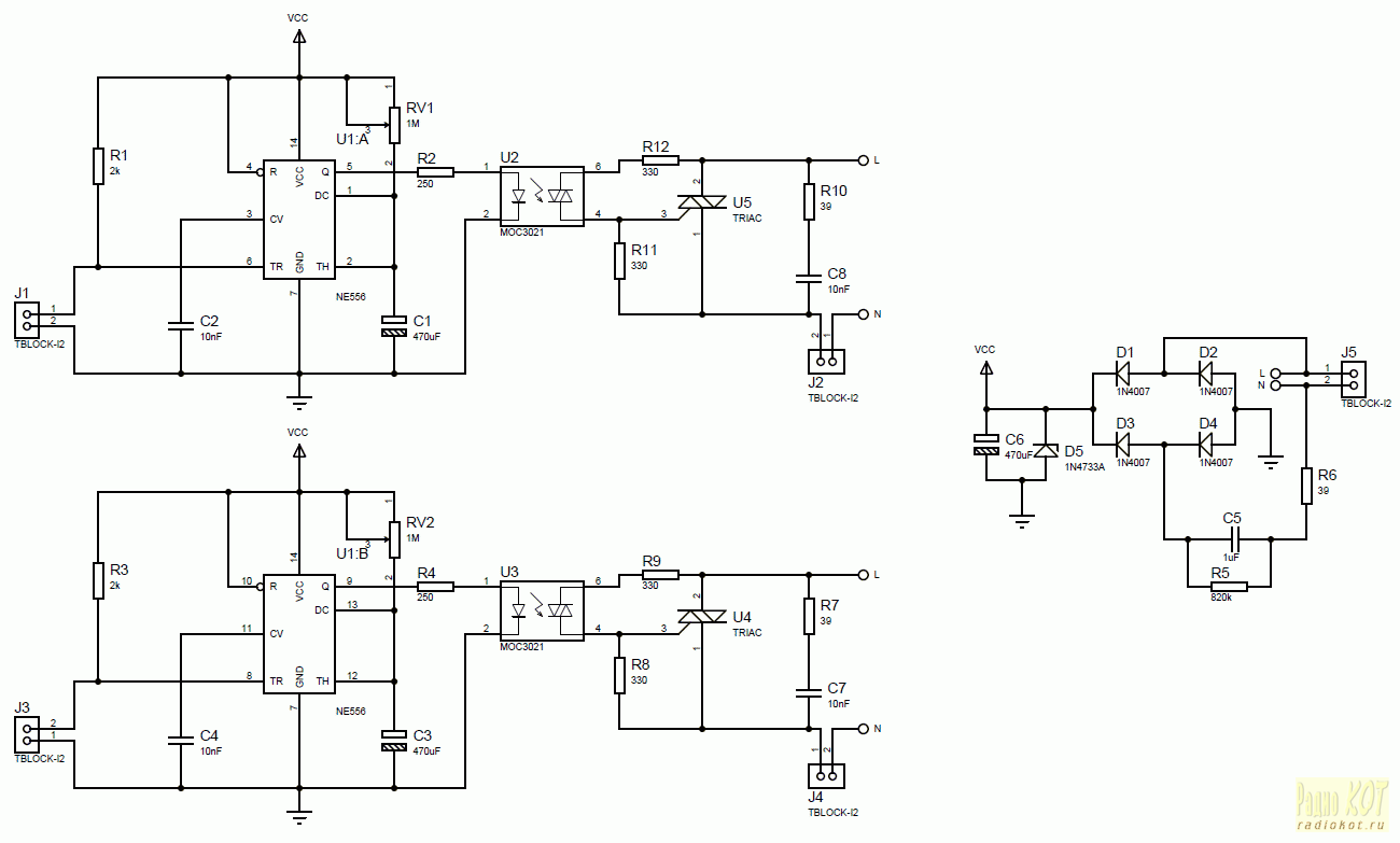

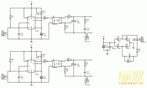

Сама схема основана на широко известном таймере NE555 работающем в режиме моностабильного генератора (т.е. после подачи низкого уровня на вход на выходе устанавливается логическая 1 в течение некоторого времени определяемого внешними компонентами резистором и конденсатором):
Время определяется как:
t=1.1 * R * C
Поскольку требуется два канала управления (для вытяжки в туалете и в ванной), то вместо NE555 используется микросхема NE556, которая является просто объединением двух NE555 в одном корпусе.
Поскольку схема потребляет очень малый ток, то питание схемы организовано по принципу "конденсаторного питания" и не содержит гальванической развязки от сети.
Управление нагрузкой осуществляется с помощью симисторов BT-136 (ток до 4А), управление которыми реализовано с помощью MOC3021 (хоть в схеме и нет гальванической развязки от сети и по этому критерию опторазвязка не нужна, но использование драйвера симисторов позволяет управлять ими малым током и снизить потребление схемы в режиме ожидания).
Получилась такая схема:

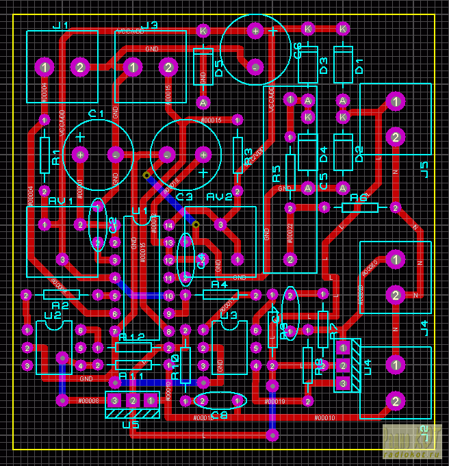

Для схемы развел плату:
Размеры платы 60х62.5 мм и предполагается ее размещение в распределительной коробке диаметром 100 мм (так что она в нее не только помещается сама, но и оставляет достаточно места для соединения остальных проводов).
Замеры на собранной схеме показали, что по 5В она потребляет максимум 30 мА, так что конденсатор C5 можно заменить на 470-680мкФ, что немного уменьшит потребление схемы от сети. Поскольку схема постоянно включена в сеть, то резистор R6, ограничивающий ток заряда конденсатора C5 можно заменить перемычкой. Резистор R5 нужен только для разряда конденсатора C5 и по той же причине его можно не ставить. Цепочки R7-C7 и C8-R10 тоже опциональные. Если ток потребления ваших вентиляторов меньше 100 мА (до 20 Ватт), то можно даже не ставить внешний симистор вообще, т.к. MOC3021 может сам коммутировать до 100 мА. Но если собирать схему "для себя", то просто так отказывать от установки дополнительных компонентов не стоит, т.к. все они работают на надежность схемы.
С приведенными на схеме номиналами RV1-C1 и RV2-C3 время отключения вентиляции регулируется от 0 до примерно 10 минут (на практике получилось до 7 минут).

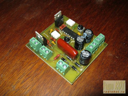

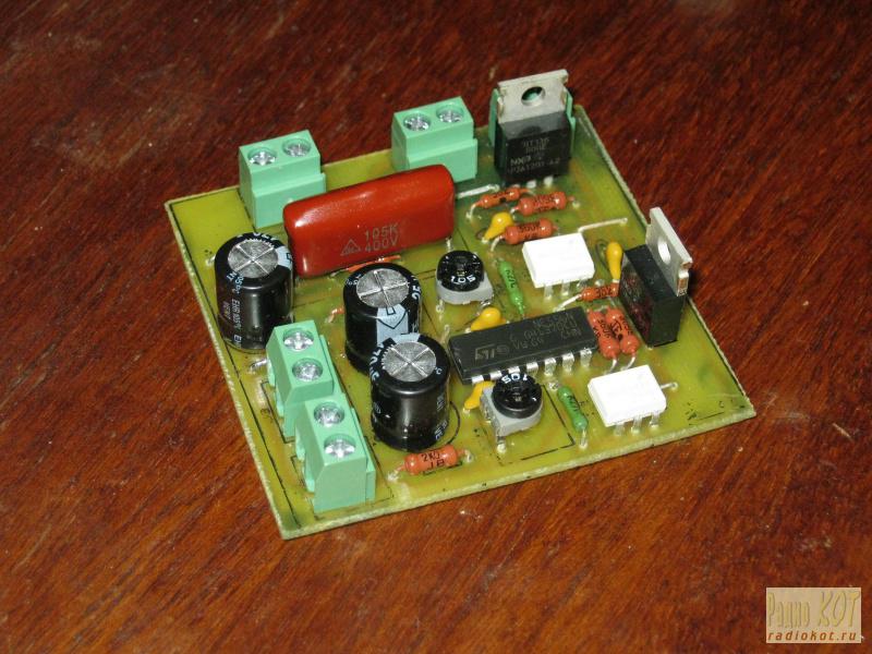

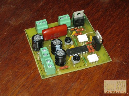

Вот что получилось в результате:
В прилагаемом архиве схема и плата в формате Proteus 7.7 и схема и маски дорожек и надписей на плату в формате .PDF для изготовления с помощью ЛУТ.
