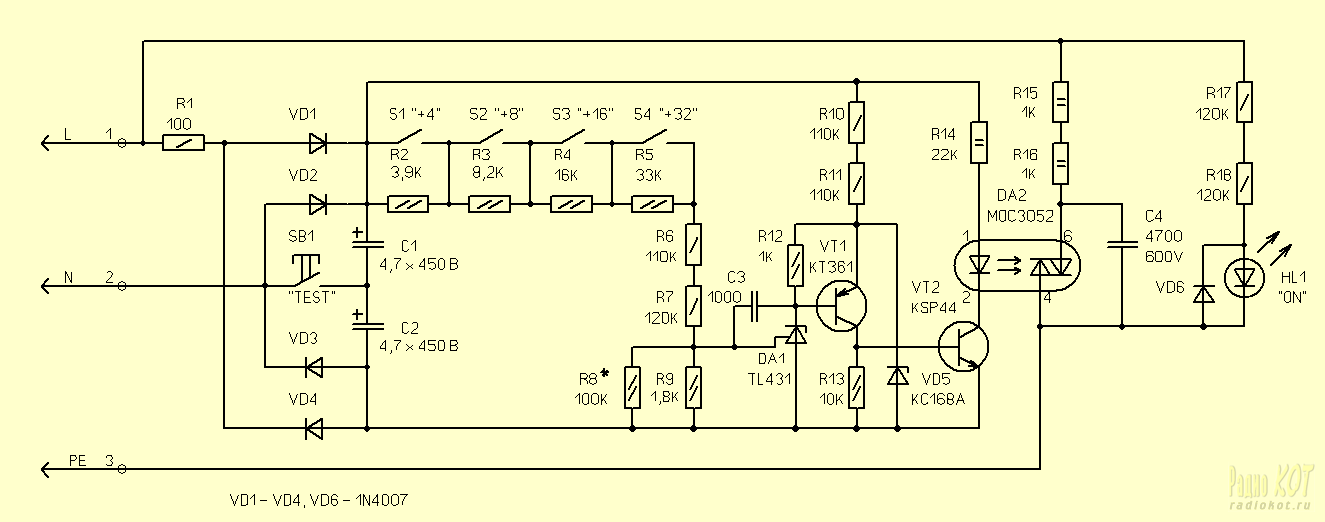

Измеряемое напряжение между фазой (L) и нейтралью (N), подаётся на выводы L и N, выпрямляется диодами VD1 - VD4 и сглаживается конденсаторами C1 и C2. Резистор R1 и конденсаторы C1 и C2 сглаживают импульсные помехи.
Сглаженное напряжение, примерно 320 вольт, подаётся на делитель напряжения, состоящий из резисторов R2 - R9. Ток через этот делитель, при котором срабатывает защита, выбран равным 1,41 мА. При таком токе, суммарное сопротивление резисторов R2 - R7 в килоомах, примерно, численно равно напряжению срабатывания защиты в вольтах действующего значения.

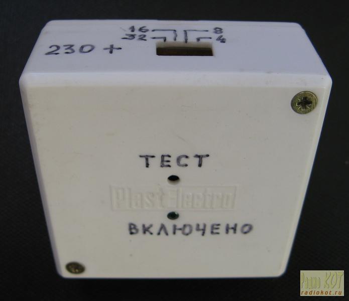

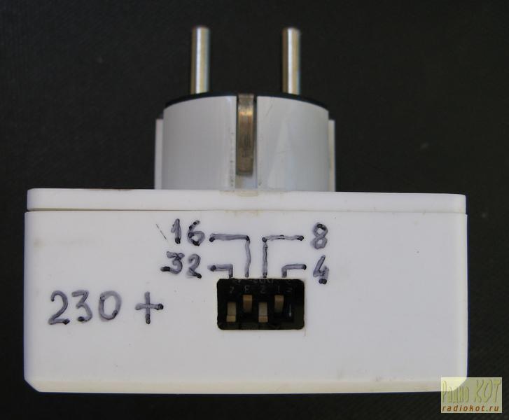

Напряжение срабатывания защиты задаётся с помощью DIP переключателя S1 - S4. Каждый разряд DIP переключателя имеет свой "вес". Соответственно, 4, 8, 16, и 32 вольта. При размыкании соответствующего переключателя, это напряжение добавляется к минимальному, равному 230 вольт.
С выхода делителя, напряжение подаётся на вход микросхемы DA1. При напряжении на входе DA1, меньшем, чем 2,5 вольта, ток через микросхему минимален, и транзистор VT1 закрыт. Стабилитрон VD5 ограничивает напряжение на транзисторе VT1 до безопасного уровня. Транзистор VT2 также закрыт, и ток через светодиод оптрона DA2 не течёт. Симистор оптрона DA2 закрыт, и тока утечки между фазой (L) и защитным заземлением (PE) нет. Точнее, есть небольшой ток через светодиод HL1 и резисторы R17 и R18. Этот ток вызывает свечение светодиода HL1. Свечение светодиода HL1 говорит о том, что устройство подключено в правильной полярности и готово к работе. Цепочка R17, R18, VD6 и свехъяркий светодиод HL1 служат для индикации наличия напряжения между фазой и землёй. Если светодиод не светится, то значит напряжения нет, и защита работать не будет. Диод VD6 защищает светодиод HL1 от обратного напряжения. Конденсатор C4 защищает симистор оптрона DA2 от ложного включения из-за импульсных помех.
При увеличении входного напряжения больше допустимого, напряжение на входе DA1 превысит 2,5 вольта. Ток через микросхему DA1
возрастёт, и транзистор VT1 откроется. Транзистор VT2 откроется тоже, и через светодиод оптрона DA2 потечёт ток, который откроет симистор оптрона. Ток, протекающий через резисторы R15, R16 и открытый симистор оптрона DA2, создаст достаточную утечку между фазой L и защитным заземлением PE, что вызовет срабатывание УЗО и отключение нагрузки, в том числе, и самого ДПН.
Кнопка SB1 "TEST" предназначена для проверки работоспособности устройства при нормальном напряжении в сети. После замыкания контактов кнопки, выпрямитель на диодах VD1 - VD4 и конденсаторах C1, C2 начинает работать с удвоением напряжения, имитируя повышение напряжения в сети, и защита должна сработать.
Следует учитывать, что измеритель напряжения реагирует на амплитудное значение напряжения в сети. Хорошо это или плохо, вопрос спорный. Для устройств, где используются обычные выпрямители со сглаживающими конденсаторами - хорошо, потому как там конденсаторы заряжаются именно до амплитудного значения. А для лампочек накаливания и двигателей - не очень. Если форма напряжения в сети искажена, то действующее (и среднее выпрямленное тоже) напряжение, при котором срабатывает устройство, будет меняться в зависимости от степени этих искажений. В частности, если вершины синусоиды завалены (а это сейчас сплошь и рядом), то мультиметр, в момент срабатывания защиты, будет показывать завышенное напряжение.

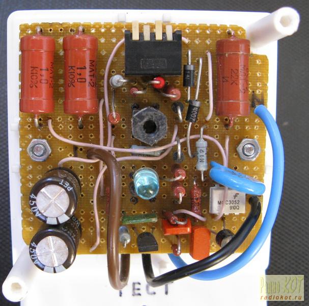

ДПН собран на универсальной плате и размещён внутри клеммной коробки для открытой проводки. Печатная плата не разрабатывалась. Внешний вид показан на фото.
Большинство применённых резисторов типа МЛТ с номинальной мощностью 0,25 Вт. Поскольку максимально допустимое напряжение на резисторах МЛТ-0,25 вт не должно превышать 250 вольт, то для работы при повышенном напряжении, используется последовательное соединение двух резисторов (R6 и R7, R10 и R11, R17 и R18).
Симисторный оптрон должен быть БЕЗ фиксации перехода напряжения через ноль. У него в даташите должно быть написано что-то вроде "non zero crossing" или "random phase". Транзистор VT2 должен иметь допустимое напряжение эмиттер-коллектор не меньше 400 вольт. Светодиод HL1 должен быть сверхъярким. Можно заменить его неоновой лампочкой, тогда диод VD6 не нужен. Диоды VD1 - VD4 должны иметь обратное напряжение не менее 1000 вольт. Конденсатор C4 - керамический, высоковольтный, от сетевого фильтра. Остальные детали каких-либо особенностей не имеют.
При монтаже следует оставлять зазоры достаточной величины между деталями, находящимися под повышенным напряжением.

Для настройки напряжения срабатывания защиты, следует подобрать резистор R8 так, чтобы общее сопротивление резисторов R8 и R9 составило 1,77 кОм. Сделать это можно с помощью мультиметра ещё до того, как паять эти резисторы на плату. Точно также подобрать резисторы R6 и R7, чтобы их суммарное сопротивление было 230 кОм. Если в качестве R6 - R9 использовать резисторы с допуском 1%, то ничего подбирать не надо. Более точный подбор резисторов не имеет смысла из-за возможных искажений формы напряжения в сети.

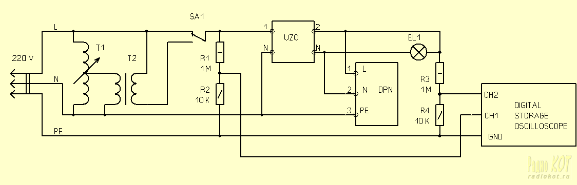

ДПН испытывался совместно с УЗО "ИЭК" "Выключатель дифференциального тока (УЗО) ВД1-63" УХЛ4, ГОСТ Р 51326.1-99. Схема испытательного стенда представлена на рисунке.

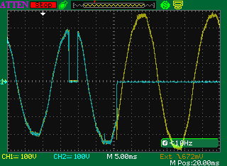

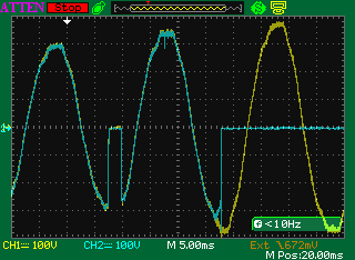

Напряжение с вторичной обмотки трансформатора Т2 добавляется к напряжению сети при включении тумблера SA1. Величина "добавки" регулируется ЛАТРом T1. В качестве нагрузки использовалась лампа накаливания EL1 мощностью 40 ватт. Напряжение с делителей R1 - R4 подавалось на входы цифрового запоминающего осциллографа.
Осциллограммы приведены на рисунках. Жёлтым цветом обозначено входное напряжение, синим - выходное. Из осциллограмм видно, что время срабатывания защиты составляет около 10 миллисекунд.
Момент, когда испытательный стенд переключатся на повышенное напряжение, виден на осциллограмах как ступенька около нуля напряжения или провал на вершине синусоиды.
