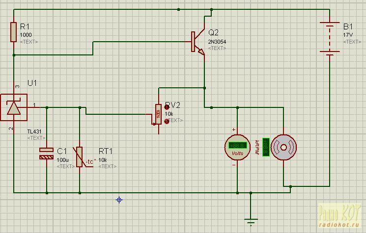

        Переделывая импульсный блок питания ATX в регулируемый, столкнулся с проблемой охлаждения. Выходное напряжение 0-20 Вольт. Ток до 10А. Естественно до 3х вольт вентилятор не вращается и с выхода взять его не получится. Изучая вопрос, было решено делать регулируемый стабилизатор напряжения из того, что было под лапой. А именно термисторы из контроллера батареи ноутбука ACER и TL431, который не так давно выпаял из того же блока питания ATX.
        Что нужно коту для счастья:
  • Термистор (NTC) – сопротивление уменьшается при нагреве.
  • TL431
  • КТ805 (815,817,819 и др. n-p-n )
  • Питаться все это дело будет от дежурки.
        И так приступим:
        Берем сметану из даташита:
        Здесь по формуле видно что минимальное напряжение на выходе будет 2.5 вольт, т.к. TL-ка обладает источником опорного напряжения V(ref)=2.5в. При Таком напряжении кулер не крутится. Я его и хвостом и лапой подталкивал но нет… Заменяем R2 термистором.
Кошачим модель в Proteus используя аналог КТ805 – 2N3054:
Подстроечный резистор нужно взять >= сопротивлению термистора.
После сборки подключаем к питанию и подстроечником выставляем бесшумный режим при комнатной температуре. Термистор крепим на радиатор

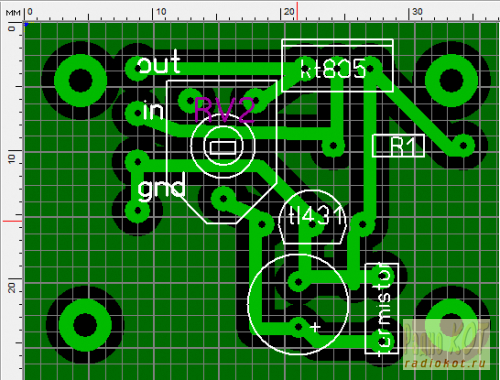

          Печатная плата рисовалась после сборки устройства, поэтому фото не выкладываю. Мой вариант платы не претендует на звание самой лучшей, но кому не захочется заниматься этим вполне сгодится. К тому же с таким количеством деталей можно использовать навесной монтаж.
