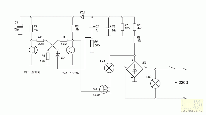

Поменял люстру в маленькой комнате. Новая - на две лампы, а старая была на одну. Бить стенку, потолок и прокладывать третий провод очень не хотелось.
Выход - собрать несложную схему и включать одну или две лампы одним выключателем!
При первом включении загорается только лампа La2. Если выключить и снова включить - загораются обе лампы.
Как видно из схемы, вторая лампа горит всегда при включении люстры. Первая лампа светит только при открытом ключе VT3, которым управляет триггер на VT1-VT2.
Номинал базового резистора VT2 выбран в несколько раз меньше, чем у VT1. В результате, при первом включении (когда все конденсаторы разряжены) первым открывается VT2, подавая 0 на затвор ключа VT3 и запирая его. Кроме того, заряжаются конденсаторы С1, С2 и С3. В таком состоянии схема будет находиться до выключения питания.
При выключении питания раньше всех разряжается конденсатор С3 через резистор R7. Питание на триггере поддерживает заряженный конденсатор С1 (его быстрый разряд предотвращает диод VD2). В процессе спада напряжения на верхней обкладке С2 отрицательный импульс этого спада через диод VD1 переключает триггер, который теперь открывает ключ. Если снова включить питание, зажгутся обе лампы (диод VD1 препятствует переключению триггера при повторном заряде С2).
Однако, если подождать достаточно долго (секунд 20-30), чтобы разрядился конденсатор С1, и только потом включить люстру, включится только вторая лампа.
Схема была собрана на макетной плате, печатная плата не разрабатывалась.
В качестве VT1-VT2 можно использовать любые кремниевые маломощные однотипные транзисторы. Конденсаторы на напряжение не менее 15 В. Диоды VD1-VD2 любые маломощные кремниевые. Диодный мост VD3 - на напряжение более 400 В и ток более 2 А.
Лампа La1 может быть до 150 Вт, но ключ VT3 может потребоваться установить на небольшой радиатор.
Схема некритична к номиналам конденсаторов и резисторов. Их смело можно изменять раза в полтора в любую сторону. Главное обеспечить соотношение между сопротивлениями: базовые резисторы раз в 10 больше коллекторных, конденсатор С2 раз в 5-10 меньше С3 (при уменьшении R8-R9 возрастет рассеиваемая на них мощность!).
