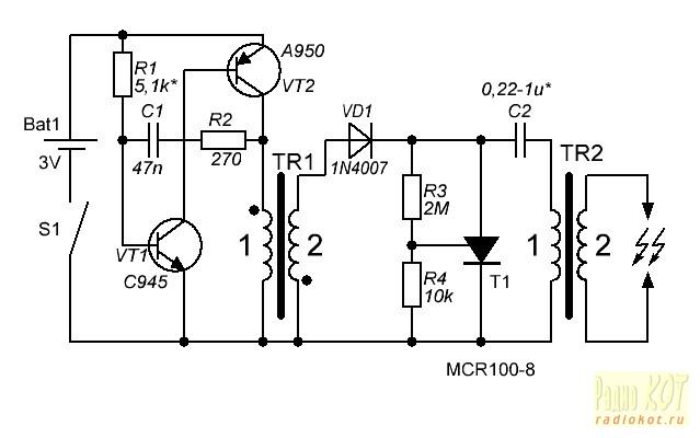

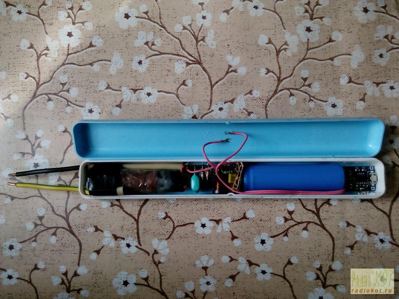

В оригинальном виде оно мне было не надо: транзюки-германцы, какая-то лампа в разрядной части.. Почесав левой задней лапой за правым ухом, было решено скрестить слона с удавом-генератор взять из Радио, а разрядную часть из первой схемы. Вышло вот что:
Собственно, принцип работы нехитрый. Сначала блокинг-генератор на VT1 и VT2 через трансформатор TR1 повышает напряжение примерно до 40-50 вольт (пардон, нет осла для точных наблюдений), потом импульсы через выпрямительный диод VD1 заряжают конденсатор С2, когда напряжение на нем достаточно вырастает, через делитель R3R4 на управляющем электроде тиристора VS1 создается достаточный потенциал для его открытия, и он разряжает С2 через первичку TR2, затем цикл повторяется.

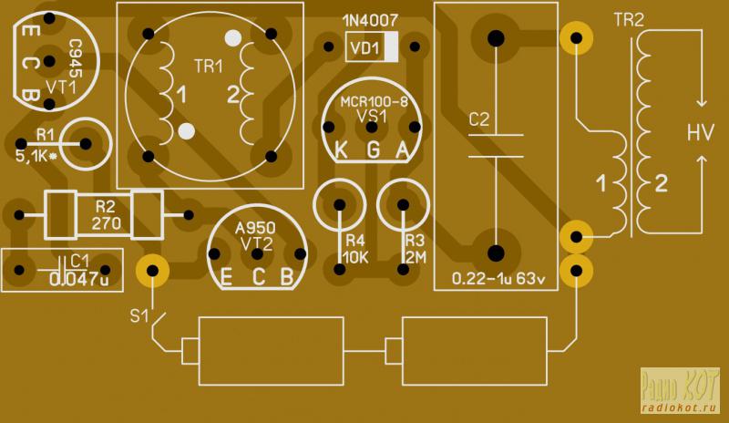

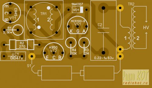

О детальках: в генераторе можно применить очень многие маломощные транзисторы, но лучше с напряжением К-Э не ниже 25 вольт и током коллектора от 0,5А. Тиристор также особо без разницы, 600в. 0,6А или мощнее. Я взял первое попавшееся по этим характеристикам, и все заработало. Подбором резистора R1 устанавливается потребляемый ток, у меня с литиевым элементом 18650 и R2=10кОм вышло потребление чуть более 0,2А, на дальнейший подбор забил, и так сойдет (с.), вы можете понизить его по своему усмотрению, лишь бы была искра. От емкости С2 зависит частота разрядов, больше-реже. Выключатель S1-любая маленькая кнопка без фиксации. Прилагаю плату, но не забудьте ее при нужде подредактировать под размеры и особенно ЦОКОЛЕВКУ ваших конкретных деталек.
Трансформатором TR1 у меня послужила ферритовая гантелька с четырьмя ногами, отпаянная откуда-то из телевизора или монитора (вверху на первом фото в центре кадра). Диаметр сердечника 4мм., доступная длина намотки 7мм, шляпка 8мм. Сначала мотается первичка, 30 витков провода калибром 0,15-0,2мм., поверх нее вторичка 550 витков 0,1мм (стоит отметить, в покупной зажигалке TR1 весьма намного меньше, наверняка там другие данные, но я сделал вот так). Невозможно в точности мотать виток к витку на глаз вручную таким волоском, но все же постарайтесь быть аккуратнее, не спешите, тем более, что самое “сладкое” впереди.
На десерт трансформатор TR2, наиболее муторный в приготовлении и заковыристый в эксплуатации элемент конструкции. Для него я взял секционированный каркас на круглом ферритовом стержне от радиоприемника (также присутствует на верхнем фото) Первичка содержит 25 витков провода 0,3мм., намотанные прямо на феррит, вторичка должна содержать не меньше 2400-2500 витков провода 0,05-0,1мм. Критически обязательно мотать вторичку на каркас, разбитый на секции, иначе межслойный пробой гарантирован. После намотки требуется принять серьезные меры изоляции-искупать транс в парафине, и в случае прокладки провода от начала вторички к разряднику прямо по трансформатору использовать проводок в толстой изоляции или на обычный надеть дополнительную (как это пришлось делать мне), иначе пробивает. Каркас лучше поискать более глубокий, а то провод может не влезть, да и удалить намотку от внешних проводов также не помешает. Количество секций-не меньше 5, лучше 6 и более.

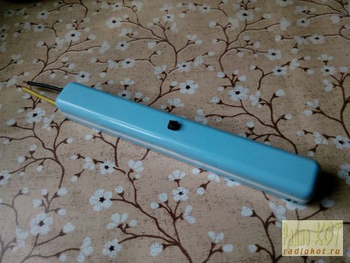

Мой каркас оказался несколько маловат, чтобы вместить столько витков провода 0,1мм. (тоньше не было), вторичка получилась едва ли около 2000 витков (ох и замучился я ювелирно махать руками, наматывая ее пару часов), поэтому для удлинения искры мне пришлось повысить коэффициент трансформации, смотав первичку до 15 витков. Результат на фото, также приложу видео.
АХТУНГ!!! Напряжение на вторичке TR2 не менее 4 тысяч вольт!!! Едва ли это опасно для жизни, так как ток очень слабый, но уверяю, не стоит во включенном состоянии браться двумя руками за два конца разрядника, пуская ток через все тело, потому как жахнет вас весьма здорово, я, пока пытался устранить пробои в трансформаторе, крутя его в руках, трижды случайно замыкал снятое питание и получал заряд непередаваемой бодрости от вторички. Если же просто ткнуть себя разрядником, искра ощутимо колется и кусается, может максимум дрыгаться мышца, но эффекта шокера нет, так что для защиты от маньяков в темном переулке это так себе инструмент.

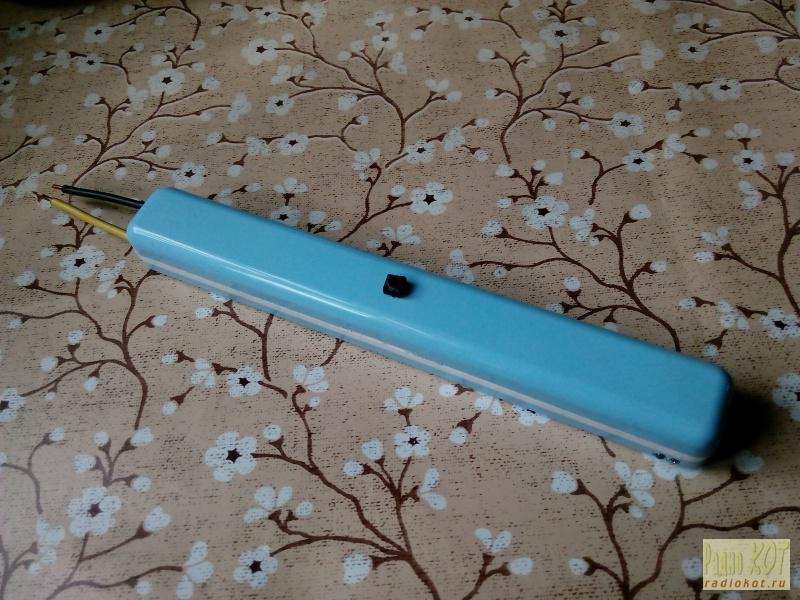

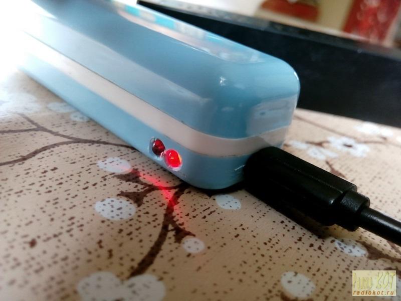

Корпусом для всего устройства мне послужил подвернувшийся на глаза в хозмаге футляр для зубощетки, в него в точности, правда, местами со скрипом вместились все органы: высоковольтный трансформатор, плата, ущербный элемент 18650 реальной емкостью 1000мАч, и небезызвестный модуль заряда на TP4056 с защитой.
Светит красным-заряжается, зеленым-готово. Газ поджигает, а ведь для этого все и затевалось.
