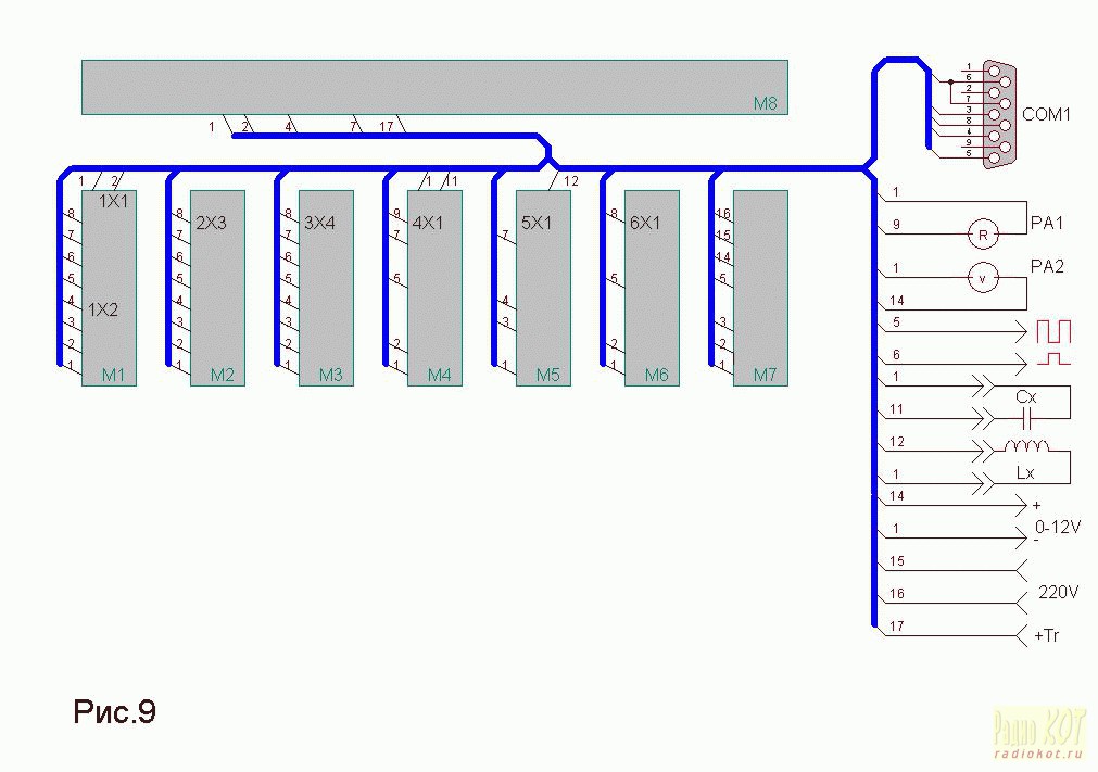

Принцип работы прибора показан на рисунках :
Принципиальные схемы модулей прибора представлены на рисунках 1-9.

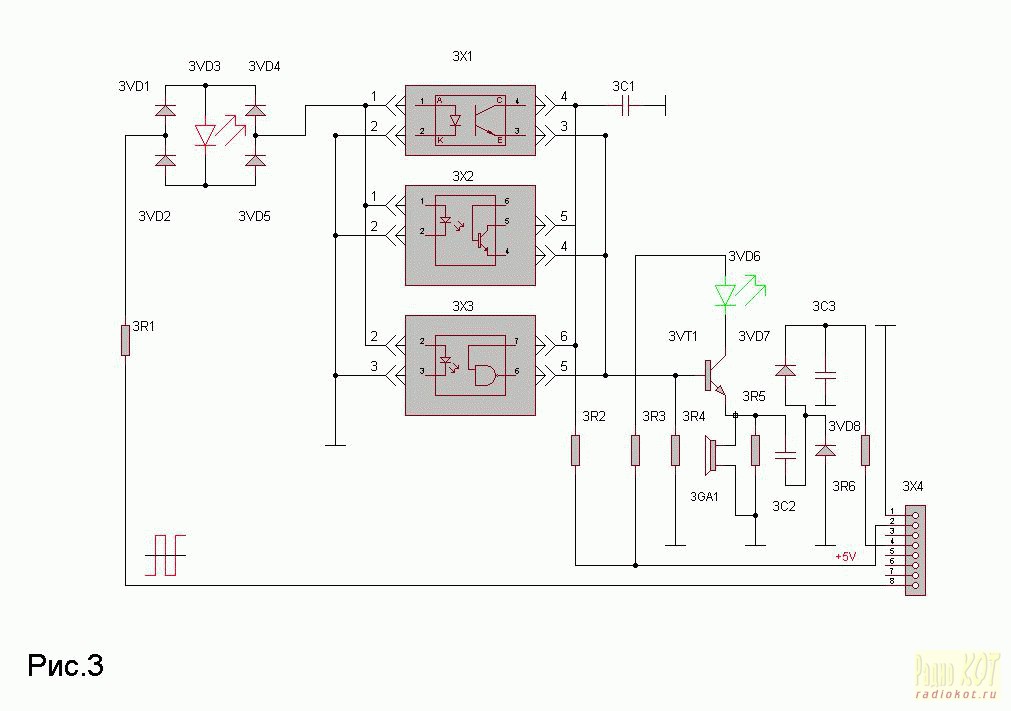

Модуль 3. Схема модуля для проверки оптоэлектронных приборов.

Модуль 9. Схема электрических соединений.
