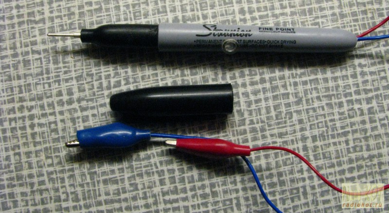

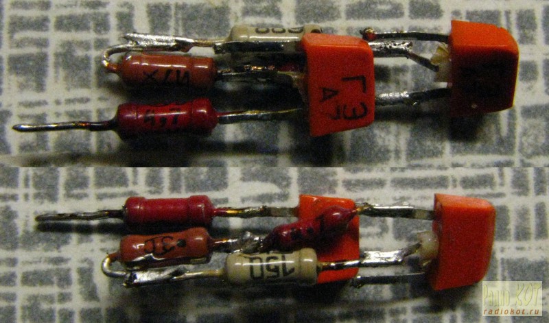

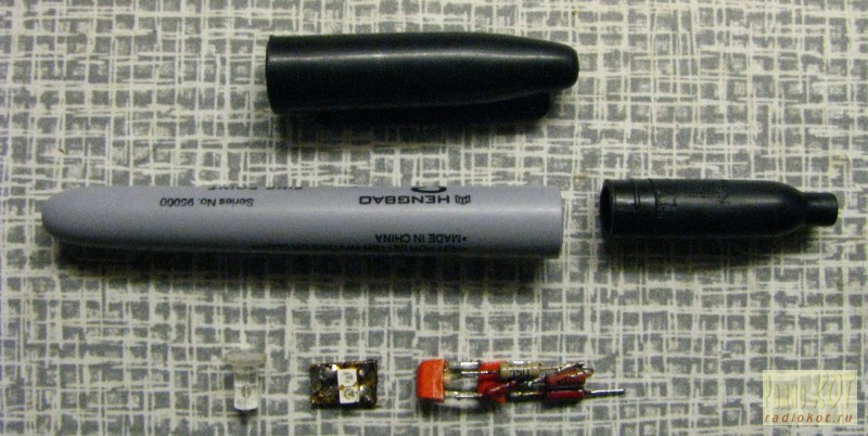

В качестве корпуса был выбран старый маркер. Монтаж схемы был выполнен «в воздухе». SMD cветодиоды для наиболее удобного размещения в корпусе маркера были напяны на кусочек текстолита и присоединены к схеме отдельными проводами МГТФ. В корпусе маркера, напротив светодиодного модуля было проделано отверстие и вставлена заглушка из оргстекла. Свечение светодиодов отчетливо видно даже при ярком свете. Щуп изготовлен из контакта разъема ШР. Фотографии схемы, деталей и готового устройства представлены ниже.
