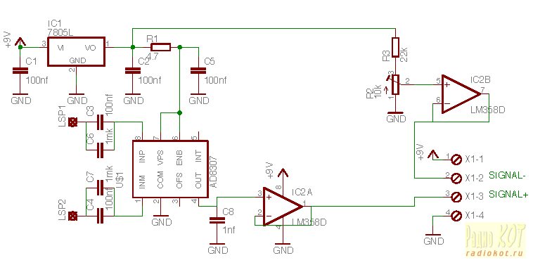

Схема очень простая:
AD8307 включенная по даташиту, буферный усилитель на LM358 и стабилизатор напряжения 7805L.
SIGNAL-,SIGNAL+ у меня идут к аналоговому мультиметру, включенному на диапазон 2.5 V.
Питание так-же берется от этого мультиметра.
LSP1,LSP2 - это вход данного прибора. Входное сопротивление невысокое, порядка 1 ком, так что это надо учитывать при измерениях.

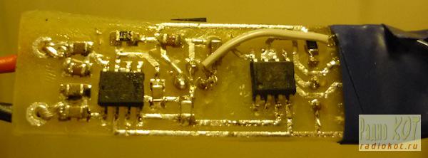

Выглядит это в реальности так:
Несмотря на всю свою простоту - схема перекрывает весь нужный мне диапазон. Хоть и постарался сделать щупы покороче, но это штука настолько чуствительная, что реагирует на движение рук недалеко от входа. В тоже время ее не перегружает сигнал апмлитудой в пару вольт. Так, так что свое основное предназначение - измерение шумов в схеме она выполняет отлично.
Хоть она и небыла для этого предназначенна, но этот прибор можно просто носить по квартире и определять, где провода под напряжением, просто поднося щупы к проводу. Экран монитора как оказалось тоже источник помех серьезный. Более того - в разных квартирах уровень шума может отличаться в десятки и даже сотни раз.
Настраивать сие чудо техники по этой причине надо так. Сначала определяем ноль прибора. Лично я делал это на даче, где нет электричества. Если закоротить щупы, то получается ноль и подстроечным резистором R2 можно выставить на ноль показания мультиметра. В моей квартире нуля добиться невозможно, разве что запаять входы микросхемы накоротко. В квартире на свои 5 см закороченных щупов он ловит порядка милливольта помех.

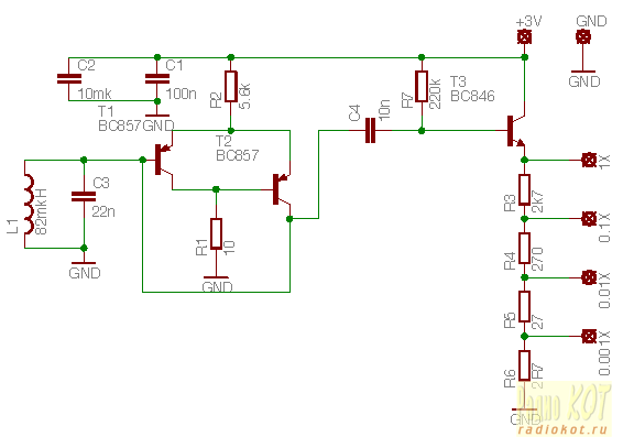

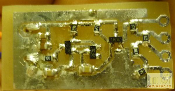

Поэтому таки синусоидальный генератор на низкую частоту и с небольшой амплитудой сигнала. Вот мой вариант генератора на частоту 100 кгц.
В реальности это выглядит так:
Резистор R2 надо подбирать. У меня при напржении питания 3 V и R2=5.6 ком получилось 400 mV чистого синуса на входе. С таким генератором, без лишних проводов и на даче получилось неплохо откалибровать прибор. Цифра получилась чуть больше 25 mV/dB во всем диапазоне. Лишь при напряжениях ниже 0.1 mV начинается нелинейный участок.

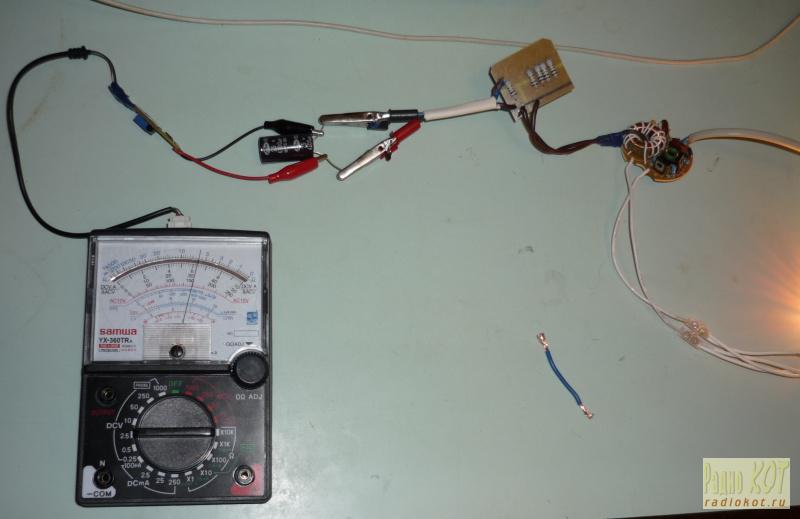

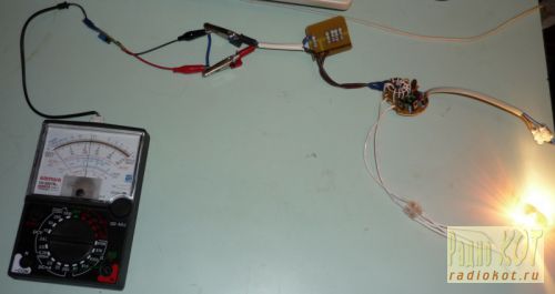

Попробуем сделать тоже самое, но лучше. Возмем источник сигнала помощнее. У меня лично попался под руку импульсный преобразователь 220V->12V для галогеновых ламп. Работает на частоте 50 кгц. Намотал на его трансформатор 1 виток провода. Собрал сопротивление 0.25 om, для ограничения тока через измеряемую деталь. Встречайте - очень хороший ESR метр и милиомметр из того что было.
Для конденсатора 4700 mkf 25 V получилось примерно 60 mOm (миллиом).
Обратите внимание - по дизайну получилось, что генератор полключается одними щупами к измеряемой запчасти, а сигнал на прибор идет по другим щупам. Это очень правильно, и практически нивелирует ошибки, которые вносят щупы. Сопротивление контакта межде щупами и деталью так-же не очень важно. Мы измеряем сопротивление именно детали, а не деталь+щупы. Поэтому измеритель получилься достаточно неплохим. Сильно не калибровал его, но примерно такие цифры. Шкала у меня от 0 до 10 делений. 8 делений == 1 ом, 6 делений == 0.05 ом, 4 деления 0.01 ом.

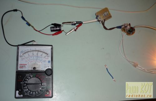

Можно таким образом измерить и кусок довольно провода 2.5 mm2:
Получилось 20 mOm.
Кстати немножко теории - таким способом мы измеряем суммарное сопротивление, как акивное так и реактивное. На частоте 50 KHz конденсатор емкостью 1 мкф имеет реактивное сопротивление порядка 3 ом. Надо это учитывать при интерпретации результатов. А еще у конденсаторов электролитических есть приличная индуктивность. В нашем случае, так как мы запитываем практически прямоугольными импульсами, индуктивность может неплохо влиять. Например сопротивление индуктивности 10 nH при частоте 1 MHz это 60 милиОм по формулам. А индуктивность такого порядка легко может затесаться внутрь электролитического конденсатора. Поэтому точное измерение ESR это нетривиальная задача.
