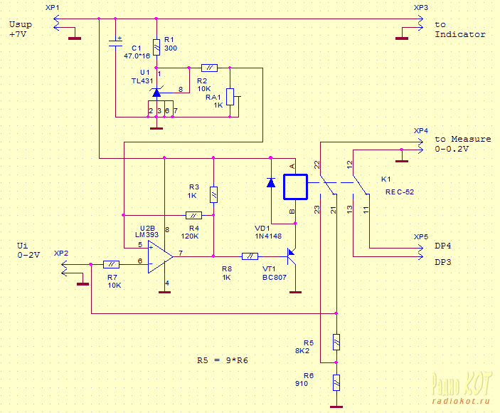

Планировался так: схема коммутирует десятичную точку на индикаторе и подает сигнал на вход измерителя напрямую или через делитель 1:10.
Работает схема следующим образом: опорное напряжение переключения (около 180мВ) сравнивается компаратором со входным напряжением и в результате переключается реле, коммутируя точку и делитель.
Резистор R4 задает гистерезис, определяемый делителем R4-RA1 и напряжением питания, примерно так: RA1/(R4+RA1) = dU/Usup, где dU - гистерезис, Usup - напряжение питания (на резисторе R3).
При R4 >> RA1 приблизительно можно считать, что R4 = RA1*Usup/dU. При питании около 7В и таких номиналах гистерезис составит около 50 мВ, что при токовом шунте 0,1 Ом даст 500 мА гистерезиса.
При разводке платы из-за реле получились слишком большие габариты. Кроме того, обычно реле потребляет ток 60-80мА, что сравнимо с током измерителя на 7107. Поэтому этот проект заморожен, хотя имеет право на существование.

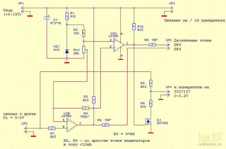

Точность опорного напряжения нам не нужна, поэтому для уменьшения места на плате TL431 заменяем стабилитроном. Делитель R2-RA1 используется для задания порогового напряжения инвертора U2A около 2В. Компаратор U2B сравнивает входное напряжение (сигнал с шунта) с опорным. Он управляет десятичной точкой DP3 (например 3-го разряда) индикатора.
Компаратор U2A работает как инвертор, управляя другой точкой DP4 (например 4-го разряда) и полевым транзистором Q1. Инверсия получается за счет сравнения выходного сигнала компаратора U2B с пороговым напряжением, задаваемым делителем R2-RA1.
Когда входное напряжение Ui ниже опорного, выходной транзистор компаратора U2B закрыт, на его выходе высокий уровень, точка индикатора, подключенная к DP3 не светится. На выходе U2A - низкий уровень (его выходной транзистор открыт), светится точка индикатора, подключенная к DP4. Транзистор Q1 закрыт и измеряемое напряжение проходит через резистор R5 на вход измерительного модуля. При высоком входном сопротивлении модуля измерения резистор R5 не оказывает заметного влияния на измеряемый сигнал.
Когда входное напряжение Ui выше опорного - с компараторами все наоборот (и с точками DP3-DP4 тоже), на выходе U2A - высокий уровень (его выходной транзистор закрыт). В результате транзистор Q1 открывается, его сопротивление становиться около 0 и цепочка R5-R6 начинает работать как делитеть 1:10.

Схема питается от модуля измерения напряжением +5В. Не бойтесь, что на схеме указано +5-15В, это не критично, просто у меня на каждом измерителе стоит свой стабилизатор 78L05 и все питается от общего нестабилизированного источника.
Вообще как мне кажется, схема допускает большие вольности (+-20%) по всем номиналам, кроме R5 и R6.
Соотношение резисторов делителя R5 и R6 должно быть 9:1, т.е. R5 = 9 * R6. При R5 = 8К2 получаем номинал R6 = 911 Ом - практически идеально!
Втекающий ток компараторов LM393 - до 16мА, поэтому резисторами R8, R9 устанавливаем яркость десятичной точки, но при этом ток через них не должен быть более 10-12мА. Для зеленого светодиода с падением напряжения 2В и питанием индикаторов 3.3В номинал резисторов R8, R9 должен быть 110-130 Ом.
Посчитаем гистерезис и номинал R4.
Uvd1 = 3.3В - напряжение стабилизации VD1; U0 = 0,18В - опорное напряжение (напряжение переключения); dRA1 - часть резистора RA1 (нижняя по схеме) при котрой достигается U0; Usup = 5В - напряжение питания; dU - гистерезис.
Из простых соображений получаем dRA1 = U0 * ( R2 + RA1 ) / Uvd1
При напряжении на выходе компаратора равном 0 (выходной транзистор открыт) резистор R4 почти не оказывает вляияния на U0. При закрытии выходного транзистора компаратора на его неинвертирующий вход подается прибавка напряжения от питания через R3 и R4. Эта прибавка (гистерезис) равна
dU = U0*Usup*(R2+RA1) / (Uvd1*(R3+R4)),
а отсюда номинал резистора R4 для нужного нам гистерезиса
R4 = ( U0 * Usup * ( R2 + RA1 ) / ( Uvd1 * dU ) ) - R3)
Таким образом, при напряжении питания +5В и указаных на схеме номиналах гистерезис составит dU = 0.18*5*(10+20)/(3.3*(10+240)) = 0.033В, что соответствует (при шунте 0,1 Ом) измеряемому току 330мА.
Если мы хотим задать гистерезис переключения 500мА, т.е. на верхний предел при 1,8А (180 мВ), а на нижний при 1,3А (130 мВ), что соответствует dU=0.05В, то получим
R4 = 0.18*5*(10+20)/(3.3*0.05) - 10 = 150К
А для гистерезиса dU=0.01В (100мА) получим R4=750K

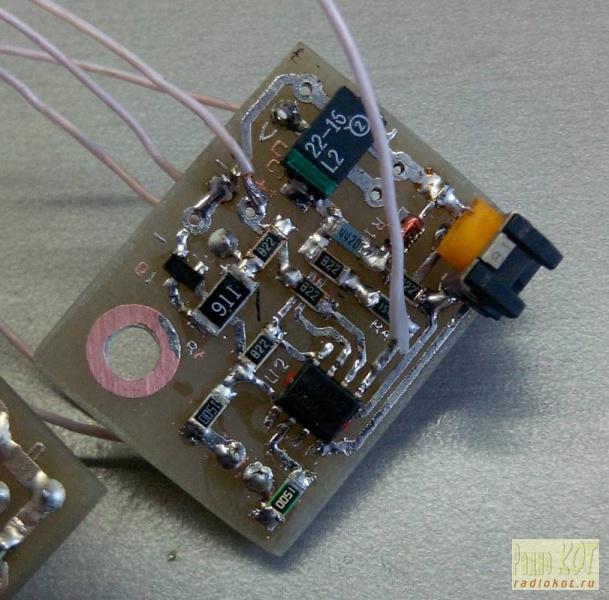

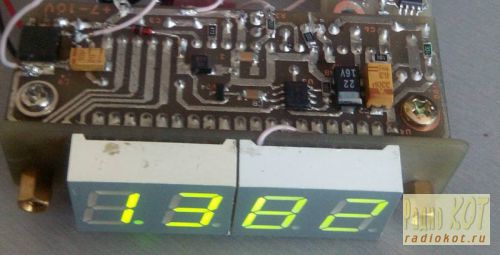

Для себя я установил R4 330К (на фото - 153К) и гистерезис получился около 30мВ / 300мА. Слишком маленький ставить не стоит из-за возможного нечеткого переключения пределов. При настройки и подключенном к среднему движку подстроечника вольтметра В7-46 он оказывал заметное влияние на работу схемы - размазывался порог переключения и светились обе десятичные точки, что свидетельствовало о постоянном срабатывании обоих компараторов. Возможно это происходило из-за наводок на длинные щупы, т.к. при отключении щупов от схемы все работало четко. Учтите это при настройке.
Защита по входам для уменьшения габаритов не ставилась. Поэтому при обрыве шунта возможен пробой компаратора.

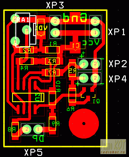

Плата разведена под SMD-элементы, резисторы 1206. Резистор 910 Ом на фотографии большой просто, чтобы не бежать в магазин - впаял тот, который имелся в наличии. Транзистор 2N7002 - с материнской платы, обозначение 702, в принципе любой аналогичный полевой. Стабилитрон и подстроечник, чтобы не нарушать фен-шуй, также впаяны со стороны дорожек.
Рисунок платы, вид с пустой стороны (дорожки и детали - на обратной), как обычно в OrCAD. Желающим повторить придется перерисовать, но это несложно по готовому.

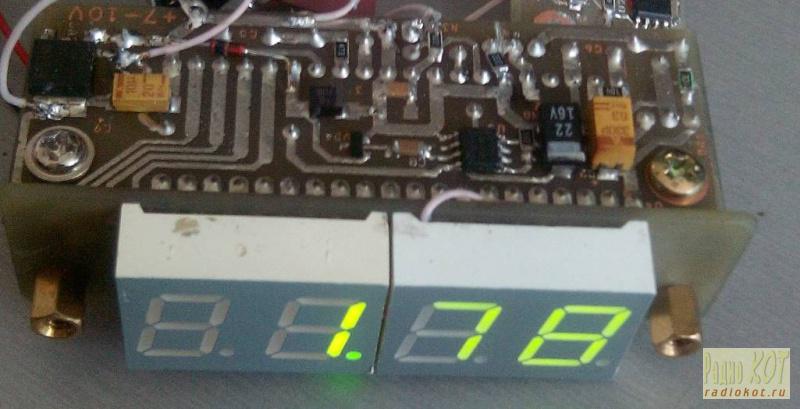

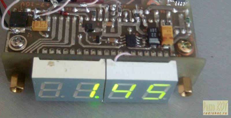

Фото в работе.

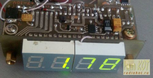

Повышаю ток (входное напряжение):
При значении выше 1,7А (входное 170мВ) произошло переключение на верхний предел - можно мерять до 19,99.

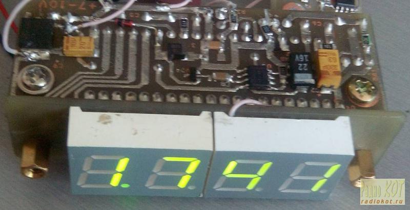

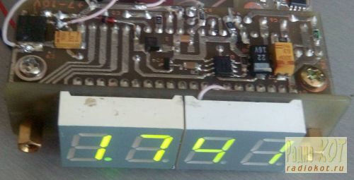

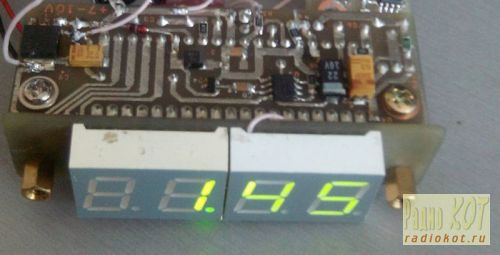

Теперь движемся вниз:

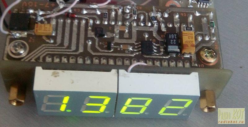

Переключение произошло при токе меньше 1.4А (140мВ), т.е. гистерезис около 300мА / 30мВ.
:-) Если присмотреться к фотографиям, то видно отблеск на столе от десятичной точки - как известно, индикаторы в 386/486 шли без точек, вместо них высверлено отверстие и вставлен зеленый светодиод - кошачья бережливость и любовь к зеленым глазам непобедима!
