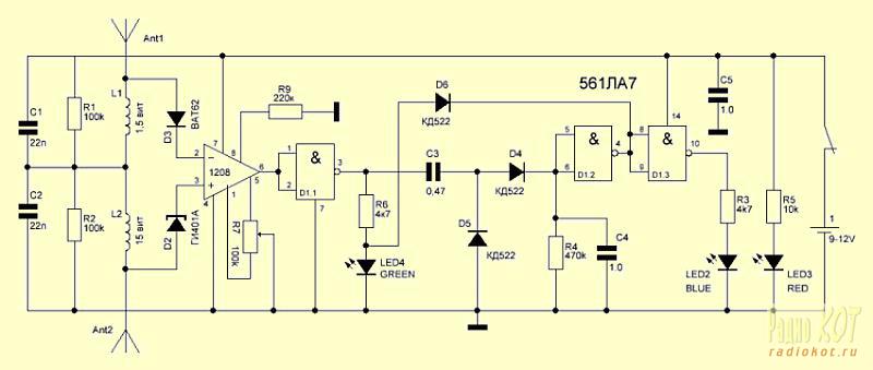

Широкополосный чувствительный индикатор поля с функцией индикации импульсных (цифровых) сигналов.
Отличительная особенность данного устройства.
 1. Широкая полоса рабочих частот благодаря тому, что индикатор имеет 2 входа, ВЧ и СВЧ. Каждый из входов имеет свою оптимальную индуктивную нагрузку, своё детекторный диод и свою антенну. При суммировании 2ух входов получается сравнительно равномерная чувствительность индикатора в широкой полосе частот.
2. Увеличенная чувствительность индикатора объясняется тем, что используется обращённый тунельный диод на входе ВЧ (основной вход), а в диапазоне СВЧ использован низкобарьерный детекторный диод Шоттки BAT-62.
3. Индикация цифровых сигналов. Эта функция имеет важное информативное значение, так как оператор уже знает, с каким видом излучения имеет дело.

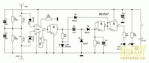

КРАТКОЕ ОПИСАНИЕ ПРИНЦИПИАЛЬНОЙ СХЕМЫ.
При появлении постоянного электромагнитного поля на выводе №2 компаратора появляется положительный уровень, а на входе №3 - отрицательный. На выводе №6 появляется низкий уровень, а на выходе №3 D1/1 высокий. Загорается светодиод LED4. При появлении цифровых (импульсных) сигналов они детектируются и на выводе №4 микросхемы появится низкий уровень, который через диод  D6 блокирует работу светодиода  LED4. Таким образом есть индикация или постоянного поля или импульсного светодиодом  LED2. Светодиод  LED3 - индикатор включения. Если исключить диод D6, то будет одновременная индикация постоянных и импульсных полей.
ОСНОВНЫЕ ТЕХНИЧЕСКИЕ ХАРАКТЕРИСТИКИ И ИСПОЛЬЗУЕМЫЕ РАДИОДЕТАЛИ.
1. Диапазон рабочих частот.................................. 50мГц - 5 ГГц.
2. Ток потребления при горящеи индикаторе включения ...1,2 мА.
3. Питание........................ Батарея типа "Крона" либо внешний источник с напряжением 9-12В.
4. R7 - регулятор настройки, возможно совмещение с включателем питания. Данный регулятор может изменять чувствительность ИП.

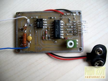

5. L1 имеет 1,5-2 витка провода диаметром 0,5мм с шагом намотки 1мм.  L2 - 12-15 витков провода 0.3мм. Намотка на сверле 2,5мм.
6. Длина антенны - 1 порядка 4-5см. антенна - 2 спиральная, диаметр намотки 3мм с шагом 1,5-2мм и длиной провода 80-100см.
НАСТРОЙКА СХЕМЫ.
Проверяют напряжение на выводах 2 и 3 компаратора. Эти напряжения практически равны и составляют половину напряжения питания. Регулировочный потенциометр вращают до загорания зелёного светодиода, затем в обратную сторону до его погасания. При дальнейшем вращении чувствительность индикатора уменьшается.
Если у вас отсутствует тунельный диод, то можно поступить следующим образом.
Точку соединения резисторов R1 и  R2 (половина питания) соединяют перемычкой с выводом 3 компаратора. L2 и диод  D2 исключают из схемы. Катушка  L1 должна содержать 7-8 витков с прогрессивным шагом намотки. Остаётся одна антенна. В таком варианте чувствительность ИП немного уменьшится на низких и на самых высоких частотах.
