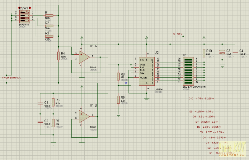

Сегодня я расскажу о пробнике для радиолюбителей новичков. Штуковина не сложная. С помощью него можно определять уровень напряжения. Полярность напряжения. Постоянное или переменное напряжение. Пробник имеет четыре диапазона измерений напряжений образованные входными делителями.
От -2.5 v до 2.5 v; от -5 v до 5 v; от -12.5 v до 12.5 v; от -25 v до 25 v.

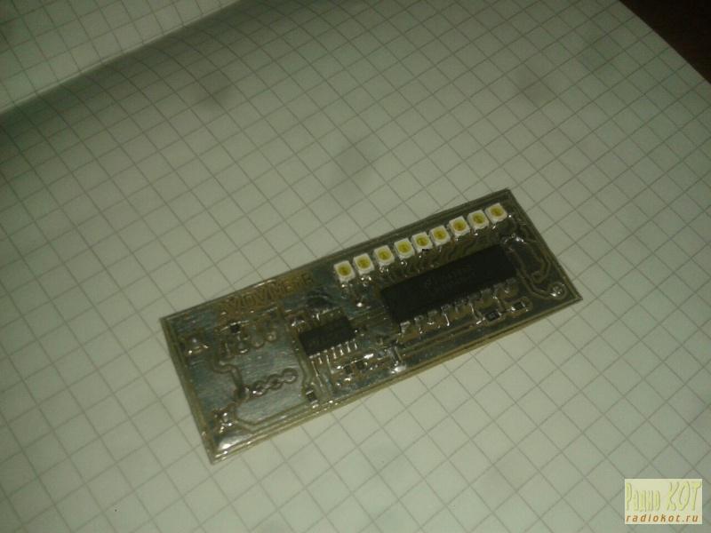

Собрано устройство на микросхеме LM3914 и операционном усилителе TL084. Работает оно так. При включении загорается средний светодиод показывая что на входе нет напряжения. При положительном напряжении будут загораться светодиоды вправо, а при отрицательном влево (если смотреть на фото). Так при переменном напряжении светодиоды будут мерцать и справа и слева с той частотой что на входе. Цена деления светодиода 0.475 v.
Рассмотрим схему. На U1a собран повторитель входного напряжения. На U1b собрана искуственная земля. На резисторах R6 и R7 собран делитель напряжения. Напряжение на делитель поступает с стабилизатора напряжения имеющегося в LM3914. Напряжение стабилизации равно 4.75 v. А напряжение на делителе 2.61 v. Кстати U1b тоже является повторителем. На его выходе тоже 2.61 v. Такой делитель выбран не случайно. Посмотрим на напряжения включения D5 и D6. 2.375 и 2.85 v. Среднее арифметическое как раз 2.61 v. Устройство при правильном сборе работает сразу после включения и наладки не требует.

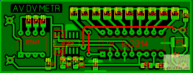

Плата имеет небольшие размеры 25х65 мм. Все резисторы типоразмера SMD 1206. Конденсаторы SMD 0805. Электролитический SMD 1812. С задней стороны два проводника. Светодиоды от светодиодной ленты. В моем варианте еще не припаян джампер на 4 переключения. И конденсаторы. Плата экспериментальная. Корпуса пока не имеет. Предположительно сделаю из оргстекла. Один вывод с крокодильчиком а другой как щуп. Вот вроде и все.
