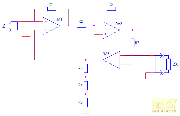

Упрощенная схема устройства, поясняющая принцип его работы, приведена на рис. 2.
Рис. 2.
Преобразователь ток-напряжение на ОУ DA1 вместе с вычитающим усилителем на ОУ DA2 поддерживают на резисторе R7 напряжение, пропорциональное падению напряжения на резисторе R1 независимо от величины напряжения на входе. Таким образом, ток через резистор R7, а, следовательно, и через измеряемый импеданс Zx, определяется входным током и отношением величин этих резисторов. Для нормальной работы устройства, вычитающий усилитель должен как можно точнее выполнять свою функцию, т.е. как можно точнее должно выполняться равенство R6/R2 = R4/R3 = K, где K - коэффициент передачи вычитающего усилителя. Ток через импеданс Zx тогда будет равен Izx = I×K×R1/R7, где I - входной ток. Неинвертирующий усилитель на ОУ DA3 усиливает напряжение на импедансе Zx и передает результат на вход устройства (напряжение между входами охваченного отрицательной обратной связью ОУ равно нулю), определяя таким образом значение входного напряжения. Проведя несложные преобразования можно увидеть, что импеданс со стороны входа Z = Zх×K×(R1/R7)×(1+(R3+R4)/R5). Важным частным случаем этого равенства является случай, когда все резисторы вычитающего усилителя равны между собой (R2=R3=R4=R6). Тогда K=1 и Z = Zх×(R1/R7)×(1+2×R3/R5), и, соответственно, N = (R1/R7)×(1+2×R3/R5). Легко видеть, что отношение R1/R7 определяет ток, которым возбуждается Zx, а усиление усилителя напряжения определяется резисторами R3, R4 и R5. Обе эти величины не зависят друг от друга. Данная особенность позволяет в достаточно широких пределах варьировать режимы работы устройства в зависимости от параметров примененных компонентов и требуемых методик измерения.

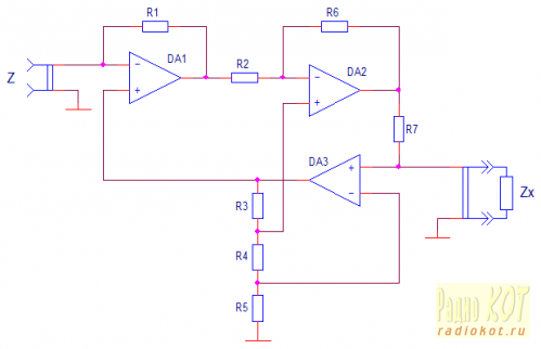

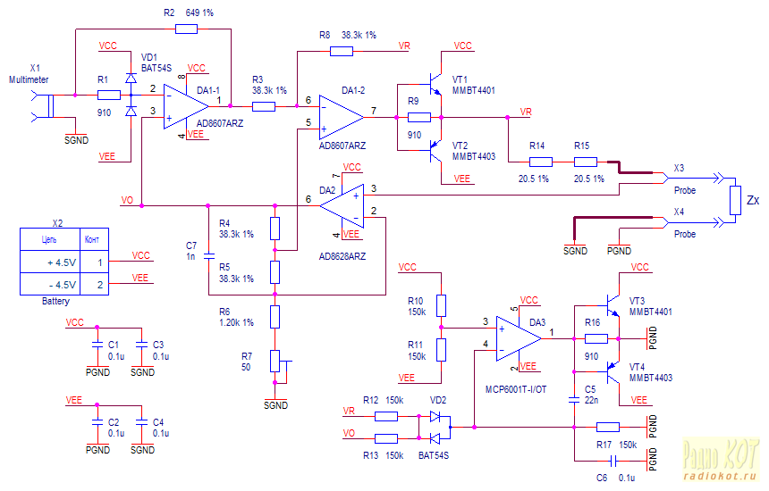

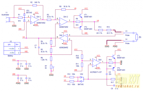

Полная принципиальная схема устройства показана на рис. 3.

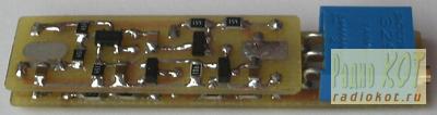

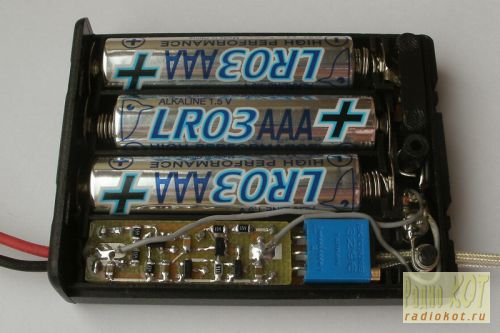

От приведенной выше схемы она отличается наличием защиты со стороны входа мультиметра и дополнительным узлом на ОУ DA3 формирующим искусственную среднюю точку с возможностью смещения ее потенциала в нужную сторону для более полного использования источника питания. Конденсаторы C5-C7 обеспечивают необходимую частотную коррекцию. Устройство питается от трех батареек типа AAA (LR03). Оно выполнено в виде двух смонтированных друг над другом небольших печатных плат (рис. 4) и размещено вместо четвертой батарейки в слегка доработанном стандартном корпусе типа SBH-441AS с выключателем. Там же расположен индикаторный светодиод с резистором (рис. 5). Все необходимые для повторения материалы находятся в приложении.

На принципиальной схеме приведены номиналы компонентов, которые реально установлены в экземпляре устройства, однако их величины можно варьировать в пределах примерно плюс-минус 50%, главное, чтобы точно выполнялись приведенные соотношения. Величину резистора R2 не следует выбирать большей 680 ом; при питании от трех батарей может не хватить запаса выходного напряжения ОУ DA1. Как уже говорилось, очень важно обеспечить точность работы вычитающего усилителя, для этого следует тщательно отобрать четыре одинаковых резистора (R3, R4, R5 и R8). Остальные резисторы (с допуском 1%) отбирать не нужно. Для облегчения расчета величин резисторов, в приложении дан файл RCalc.xlsx.
