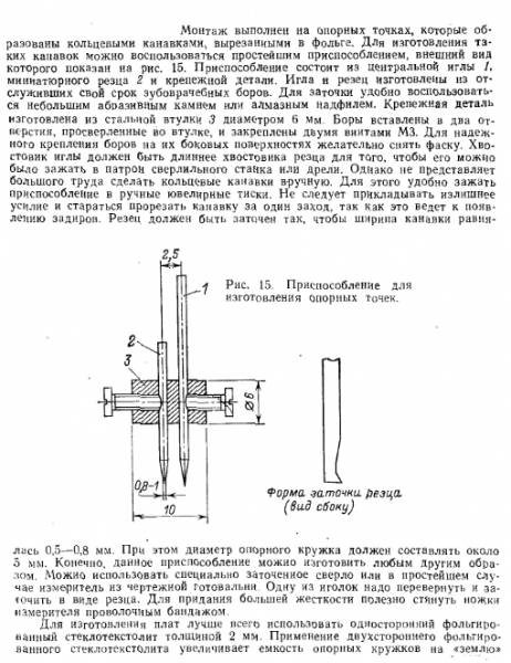

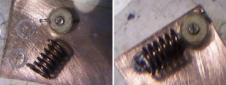

Делал по методу Жутяева на пятачках. Мне этот метод нравится тем, что можно сесть не зная еще, что хочешь спаять и делать плату в процессе.  Пятачки делаются сразу под детали. Т.е. берешь кусок текстолита, прикладываешь деталь и по месту делаешь пятачок. Метод описан в книжке «Жутяев С.Г.  Любительская УКВ радиостанция»  Скачать можно в Интернете.
У меня для этих целей два специально заточенных сверла и ручная дрель. Одно сверло 4,5 мм, другое 6 мм.

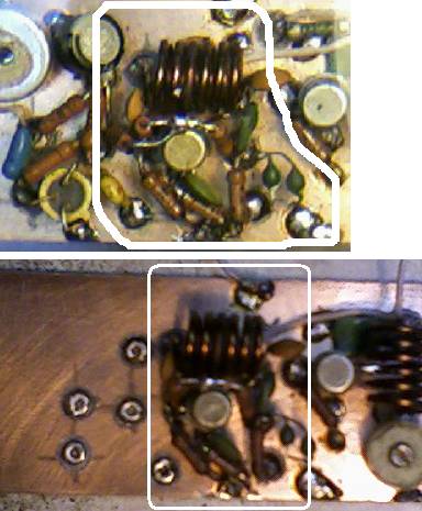

Метод простой. Вот я начал делать передатчик на трех транзисторах Сделал катушку, взял конденсатор и катушку, приложил к плате, карандашом пометил места пятачков, сделал их и припаял детали к плате. Дальше беру транзистор и тоже размечаю место для пятачков.
Или вот для примера передатчик на 2 вт на котором я и закончил.

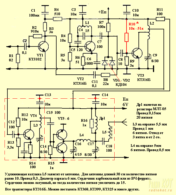

Вступление закончил и сел паять. Для начала взял эту схему.

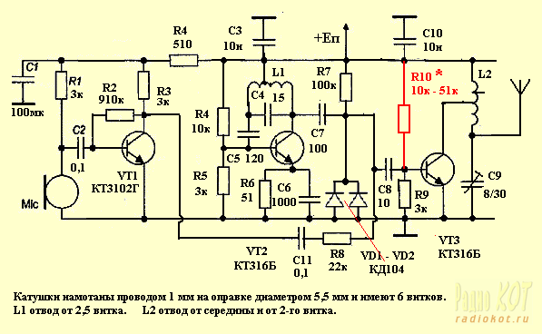

Плату взял под него, но сделал только каскад на транзисторе VТ2. Частота получилась 100 мгц и как уже выше говорил подсоединил к линейному выходу компьютера.
Эта схема хотя не очень удобна, что там катушка с отводом, но зато обладает повышенной мощностью. Питал от двух элементов АА, т.е. от трех вольт. По квартире прием хороший. Вот здесь он на плате у меня. Правда там уже и другой каскад начал уже паять. Проверял с антенной длиной 15 см.
В качестве варикапов взял два диода КД104. Можно взять и другие, но лучше низкочастотные. У них емкость больше.  Можно КД102. Иногда ставил выпрямительные из китайских блоков питания. Само собой можно и варикап с маленькой емкостью поставить, но у меня их под рукой не было. Транзистор можно и даже лучше взять КТ368, но у меня они дефицит, а КТ316 полно на старых платах от большой ЭВМ. Так резистор R10 нарисован красным. Транзистор можно немного приоткрыть. При этом мощность возрастает. Правда потребление тоже возрастет. У меня не стоит, т.к. большей мощности я не добивался. С компьютером соединял самодельным проводом. Взял штекер от наушников и возле штекера приделал три резистора по 82 ома.  На обоих сторонах провода стоят ферритовые кольца. Просто сделано по четыре витка на эти кольца.

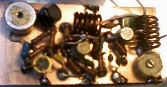

Дальше приделал к этому передатчику модулятор, что бы можно было использовать как жука и усилитель мощности по схеме, что выше выложил. Как видно катушки расположены под углом 90 градусов по отношению друг друга.
Размер платы 55х28 мм

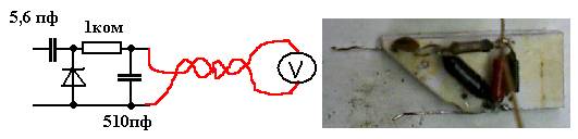

Этот передатчик нужно уже настраивать с помощью хотя бы простейших приспособлений. Достаточно ВЧ пробника, что бы настроить выходной контур по максимуму показаний. Пробник на выход подключается. Диод лучше ВЧ германиевый, хотя можно и кремниевый наподобие КД521. В принципе на выход просто такую схему припаять и на мультиметр в режиме измерения постоянного напряжения или на осциллограф с открытым входом.
 У меня напряжение получилось около 3 вольта. Измерять конечно уже с антенной. Можно простейший волномер сделать, но он потребовался дальше, когда я стал делать усилители мощности, которые можно подключить к FМ модулятору для увеличения дальности или к этому жуку.  Приделал антенну длиной 30 см, запитал от трех элементов АА, т.е. 4,5 вольта, опять подключил к компьютеру и пошел дальность проверять. Опять на приемник из сотового. На 100 метров уверенно принимает. Думаю, что если бы жил не на первом этаже, а выше, то дальность была бы намного дальше, но вообще я добился того, что хотел и перешел к следующему этапу, т.е. к усилителям мощности. Т.к. у меня нет автомобильного модулятора, то я стал делать усилитель мощности к этому передатчику. Мощность решил сделать порядка 200 – 300 мвт. На выход конечно лучше бы поставить КТ610, но я решил поставить два транзистора КТ316Б в параллель. В принципе можно и КТ368 или еще какие с Fт не менее 800 мгц. Их сейчас навалом. Схема стандартная. Придумать, что либо новое трудно, да и смысла нет для моих целей. Питание выбрал 6 вольт.

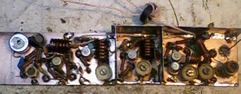

Вот так он выглядит вместе с этим жуком.
Само собой делал тоже на пятачках. Каскады разделяются перегородками из жести. Её брал от банок кофе «Нескафе». Их просто припаял к плате. На картинке нет еще нижней перегородки и задней. В принципе можно все в перегородках сделать и получится маломощный передатчик, что бы включить и слушать возле дома на улице.

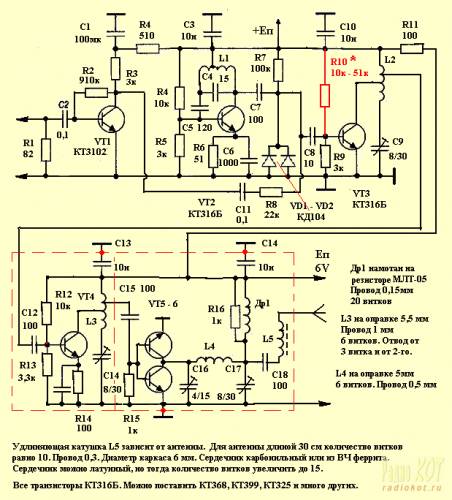

Схема вместе с прежним передатчиком выглядит так. Вместо него на вход можно поставить автомобильный FМ модулятор и будет стерео.
Блокировочные конденсаторы нужно припаивать непосредственно возле катушек. Выводы как модно короче. Их емкость не критична Можно ставить в пределах 0,01 – 0,1 мкф.
У меня это так выглядит.

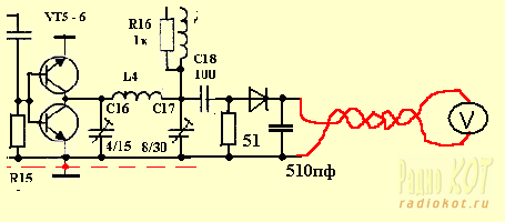

Настройка не сложная. Удлиняющую катушку пока не подключаем. На выход ставим резистор 51 ом и диод с конденсатором. Все это подаем на вольтметр в режиме измерения постоянного напрядения или осциллограф с открытым входом. Если мультиметр имеет очень большое сопротивление, то параллельно конденсатору 510 пф нужно поставить резистор в сотни килоом.

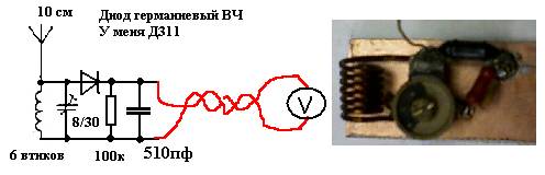

Крутил С9, С14, С16 и С17 по порядку на максимум показания вольтметра. У меня получилось около 5 вольт. Вольтметр лучше стрелочный. На нем более четко можно максимум увидеть по движению стрелки. Дальше все зависит от антенны. Я сделал штырь длиной 30 см. Удлиняющая катушка методом проб получилась 10 витков. Точнее про неё на схеме написано.  Её настройка делается с помощью простейшего волномера. Сделал просто по быстрому. Катушка там такая же, что и в передатчике. Антенна 10 см.
Его рядом с антенной ставим и подстрочником на максимум ставим. Волномер отодвигаем как можно дальше, но что бы показания были видны. У меня для начала  получилось полметра. Дальше крутить удлиняющую катушку добиваясь максимума показаний. Сердечник не должен быть в крайнем положении. У меня во всяком случае посередине и вращение в любую сторону уменьшают показания. Если это не так, то придется менять количество витков удлиняющей катушки. В общем на 200 метров приемник из сотового уверенно принимает. Самое то включить и слушать возле дома.

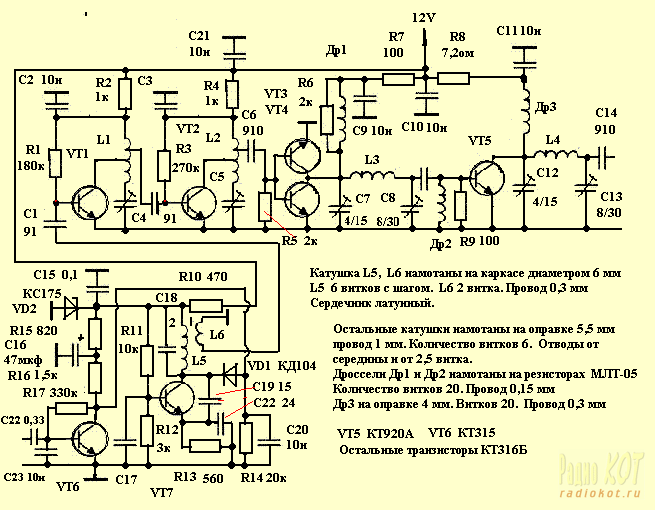

На этом с метрами закончил и решил сделать на километр. Выходной транзистор взял  КТ920А, Хотя можно и другой на мощность в несколько ватт при питании 12 вольт. Просто у меня в наличии такой был. К данному усилителю можно автомобильный FM модулятор подключить, но т.к. в наличии его нет, то сделал простейший генератор с ЧМ. В качестве варикапа поставил диод КД104. Включил его и поймал на приемник. Частота получилась 98 мгц.
Дальше как и раньше берем пластину одностороннего фольгированного текстолита, приспособление для вырезания пятачков и делаем последовательно все каскады. Между ними сразу припаиваем перегородки.
Собственно усилитель вверху. Внизу схема задающего генератора с модулятором на одном транзисторе.
Картинку в общем то уже приводил выше.
Сначала выходной каскад не паял, не удержался и приделав к предвыходному каскаду антенну длиной 30 см проверил работу. Отошел метров на 200. Все нормально ловится. Дальше припаял оконечный каскад. Нагрузил его на резистор 51 ом. Мощность получилась больше 2 ватт. Выходной транзистор заметно грелся. Можно конечно мощность уменьшить снизив напряжение возбуждения, но я привинтил снизу радиатор.
Настройка обычная. Включил приемник. Поймал сигнал. На вход ничего не подавал. В приемнике должна быть тишина. С помощью диодного пробника настраиваем промежуточные каскада по максимуму. Если в приемнике при этом появляются шумы, то вероятно усилитель возбуждается. Самое вероятное это неправильная настройка контуров.
Конечно удобнее пробник к осциллографу подключать. Осциллограф любой низкочастотный. При возбуждении усилителя на нем вместо прямой линии появляются или шумы или импульсы. У меня напряжение на резисторе 51 ом которым я усилитель нагрузил получилось порядка 15 вольт. Больше я и не добивался с этим транзистором на выходе.  Измерял само собой пробником.
Возможно количество каскадов можно было бы сделать три, но я сделал четыре, т.к. точно не определился, что на вход этого УМ буду подавать.
Дальше антенна. Антенну сделал GP. Просто взял четыре куска проволоки диаметром 3 мм, длиной  по 75 см и прикрутил их на пластине из полистирола. Кабель с волновых сопротивлением 50 ом. Повесил её на стену на высоте 2 метра от земли. С помощью своего примитивного волномера подстроил выходной каскад на максимум показаний волномера.
Дальше подал музыку с компьютера, включил приемник в сотовом и пошел. Ушел километра на полтора. Прием хороший. Думаю и дальше мог принять, но больше не пошел.
