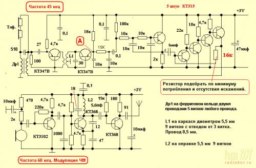

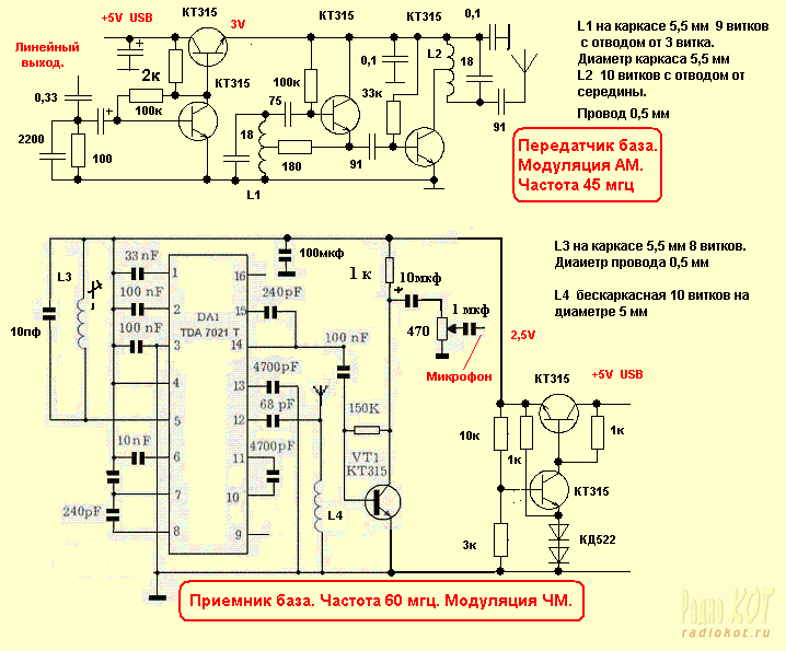

Статья конечно предназначена только для тех, кому интересен сам процесс, а не конечный результат по принципу «спаять и что бы сразу заработало» Все началось когда мне за глаза попался беспроводный наушник который когда то сделал, испытал и забросил. Приемник в ней был на TDA7021, а передатчик по схеме простого жука на трех транзисторах. И совпадение такое, что и делать было нечего и «зудело» что то внутри и хотелось чем то заняться и решил я попробовать сделать полноценную гарнитуру для скайпа, хотя скайпом и не пользуюсь. Желать другую часть тоже на TDA7021 не хотелось и решил её поставить в базе, а ту часть, что у меня в руках будет сделать на основе сверхрегенератора. Взял схему сверхрегенератора Полякова. Давно хотел посмотреть как она работает. Передатчик в базе в связи с этим решил делать с АМ модуляцией. Все таки сверхрегенератор АМ модуляцию лучше принимает. Получилась такая схема.
Схема элементарная. В передатчике первые два транзистора это модулятор. Резистором в базе добиваемся напряжения на эмиттере второго транзистора 3 вольта или чуть меньше. Уровень напряжения на входе модулятора устанавливается регулятором громкости в самом компьютере. Делается такой, что бы и громкость была приемлема и не было искажений. Потом идет задающий генератор и дальше усилитель мощности. Понятно, что питание взял с USB. Приемник особенностей не имеет. Сделан по схеме из даташита. Питается через простой стабилизатор напряжения от 2,5 вольт. Приемник в настройке не нуждается. Хорошо бы настроить его на частоту порядка 60 мгц. Я делал с помощью частотомера. У меня на конце щупа частотомера сделано проволочное колечко. Его одеваешь на катушку гетеродина и настраиваешь сердечником на частоту 60 мгц. Особой точности не нужно. В передатчике первой катушкой настраиваем на нужную частоту, а вторую катушку подстраиваем с помощью ВЧ пробника на максимум. Как это делается написано в этой статье. https://radiokot.ru/circuit/analog/receiv_transmit/18/ Провод идущий с линейного входа компьютера на вход передатчика тоже такой же, как и в вышеприведенной статье. Теперь можно включить всю эту систему. На выход приемника подключаем высокоомный телефон через конденсатор. Если нет высокоомного телефона, то можно любой УНЧ включить и динамик. В качестве антенн приделать провода порядка 10 см. Передатчик сначала не включаем и слушаем шум в телефоне. Потом включаем передатчик и обращаем внимание на изменение шума в телефоне. Хорошо если он не изменяется. Это значит передатчик не влияет на приемник. Можно какую ни будь музыку с компьютера подать на передатчик и удостовериться, что свой передатчик не прослушивается. Если передатчик прослушивается то немного изменить его частоту и найти где он почти не влияет. У меня его частота получилась в районе 45 мгц, но все равно пришлось укоротить антенну передатчика. Т.к. хотел только попробовать, то печатки не делал. Все спаял навесным монтажом.

Теперь с ответной частью. Как говорил в качестве приемника взял схему сверхрегенератора Полякова. https://useruser.narod.ru/superregenerator.htm Отличие от оригинала только в выходном каскаде УНЧ, да еще вместо пассивного ФНЧ сделал активный.
Транзисторы взял те, что были под рукой. Можно и другие. Почитать можно по ссылке на приемник В.Т. Полякова, что дал выше. Антенной приемника являются провода наушников включенные через дроссель. Дроссель намотан на ферритовом кольце в два провода. Признаком работоспособности приемника является наличие пилообразных импульсов в точке «А» частотой 30 – 50 кгц. Их частоту можно подстроить с помощью резистора, что стоит в эмиттере. Амплитуда импульсов у меня получилась 0,2 вольта.
Дальше включаем базу, врубаем музыку и пытаемся поймать все это на приемник. Заодно подбираем уровень сигнала подаваемого на модулятор. У меня прием довольно чистый. Дальше настраиваем ЧМ передатчик. Схема его мало отличается от жука под названием «Оса» и особенностей не имеет. Кладем рядом с телевизором, крутим сердечник в катушке и добиваемся приема звука в приемнике базы. Делал тоже навесным монтажом. Питание два элемента АА, поэтому пластинку пластмассы взял по размеру батареек.
