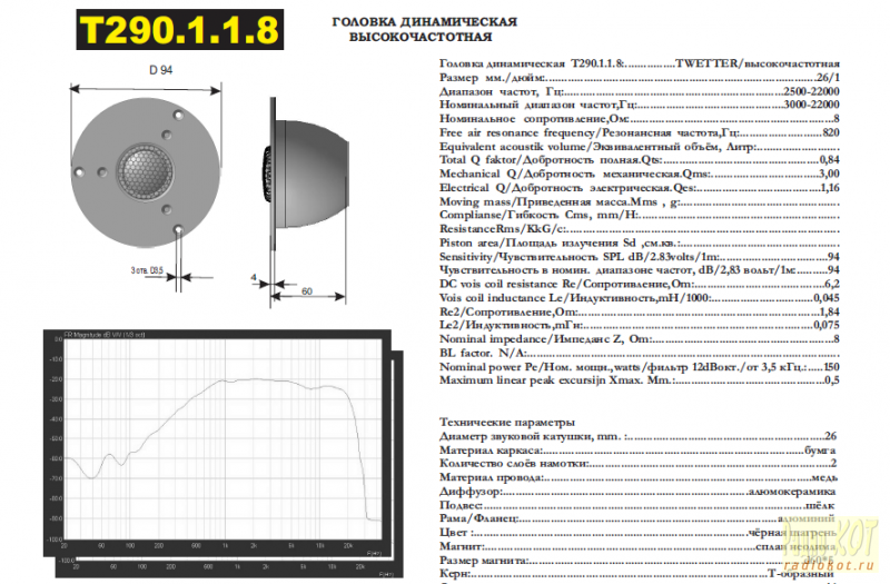

Встал вопрос о приобретении недорогих динамиков с удовлетворительными параметрами в сети была найдена российская фирма производящая динамические головки ООО «Лаборатория АСА» в этой фирме были заказаны динамики.

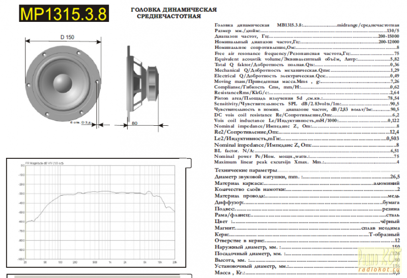

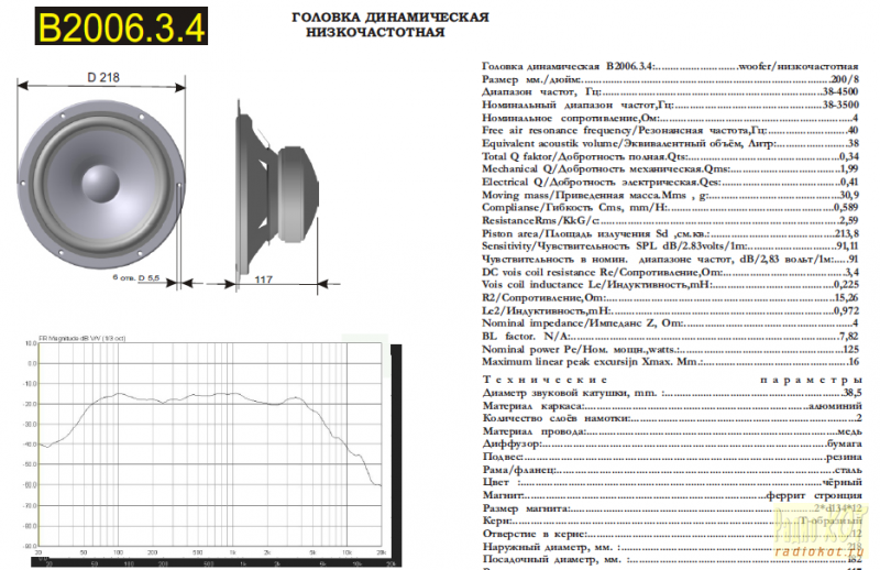

Был подобран НЧ динамик согласно этим данным.
И смоделирована работа системы в программе bassbox6pro, результат порадовал!

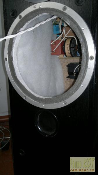

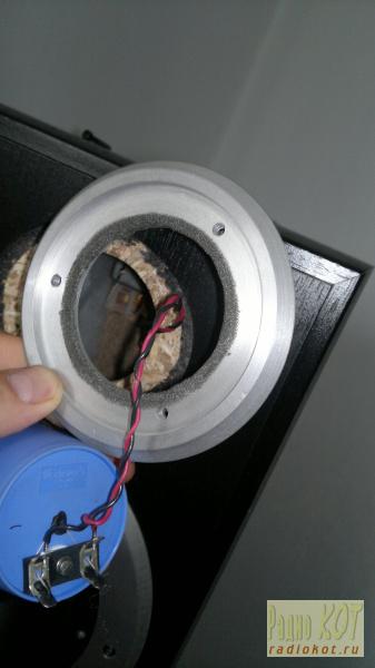

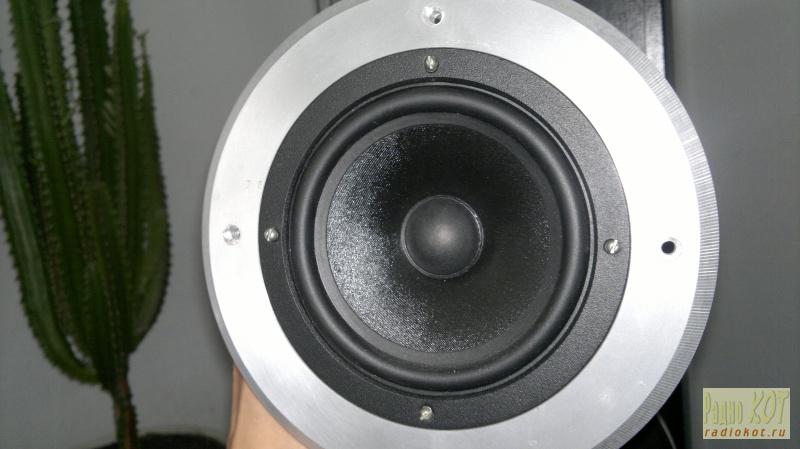

Далее следовала практическая часть, в корпусе было расширено отверстие для посадки 20-ти см ГДН и выточена дюралюминиевая шайба для посадки, шайба была закреплена на корпус АС шестью саморезами и посажена на герметик также в ней было сделано 6 отверстий с резьбой на 4, всё низкочастотный динамик на месте!

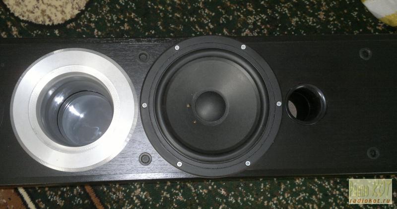

Далее было расширенно отверстие фазоинвертора и собственно вмонтирован сам фазоинвертор с параметрами d=55мм L=125мм настроенный на частоту 38 Гц. Сверху была наложена декоративная шайба от этой же АС немного доработанная на токарном станке.
Вторая АС была модернизирована по этому же принципу, ну вот настал момент испытания НЧ тракта были заглушены два других отверстия и АС подключены к УНЧ.
На генераторе установлено 20 Гц и при повышении частоты в районе 32-34 Гц слышен НЧ не знаю как назвать “ рокот” заваливающий уши, первые впечатления хорошие АС воспроизводит НЧ, идём дальше.

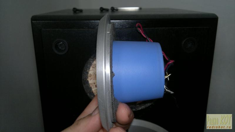

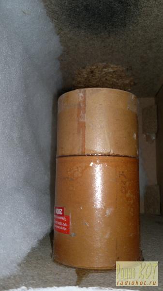

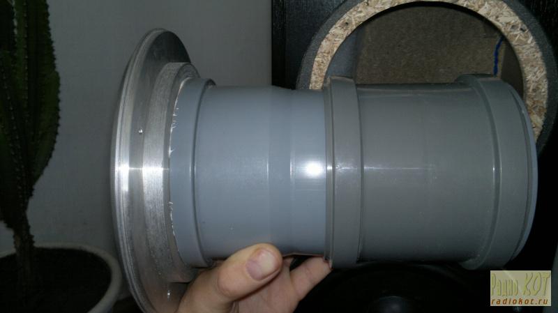

Также из дюралюминия была выточена шайба к этой шайбе был прикреплен СЧ бокс на основе канализационной тубы d=110мм L=170 бокс заглушен стандартной заглушкой.
Далее всё это помещается в корпус АС и прикручивается ГДС.
Теперь установим ГДВ, опять дюралюминиевая шайба и собственно сама ГДВ.

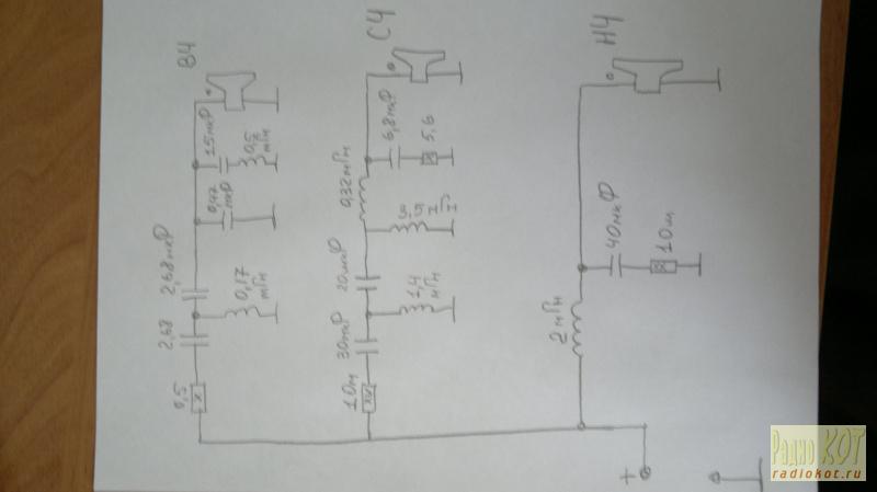

Теперь займёмся фильтрами, вот непосредственно схема.

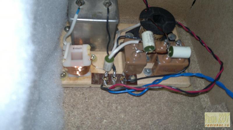

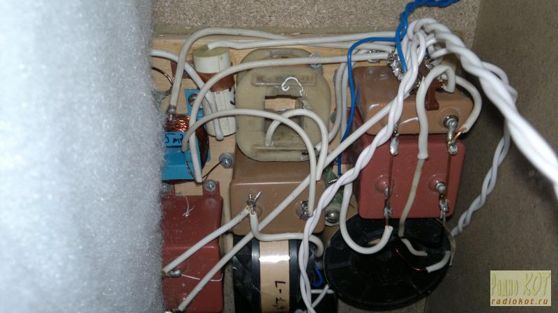

За основу был взят фильтр от АС S90 вернее его схемотехника, разделы частот составляют 550Гц и 6кГц номиналы посчитаны опробованы в мультисиме и подкорректированы, после этого собраны на фанере 10мм и установлены в корпус АС. Под фанеру был подложен тонкий поролон и притянут саморезами к корпусу АС.
Для монтажа использовался провод ПВ1-1,5мм2.

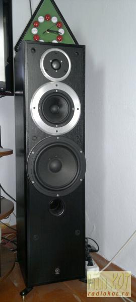

Общий вид того что получилось!
Теперь подключаем всё это дело к УНЧ и наслаждаемся звуком, в действительности звук порадовал - это прекрасная середина, хорошие низы и разборчивые верха в общем объёмное прозрачное звучание, слушаю в режиме ’derect’ темброблоком на усилителе больше не пользуюсь.
