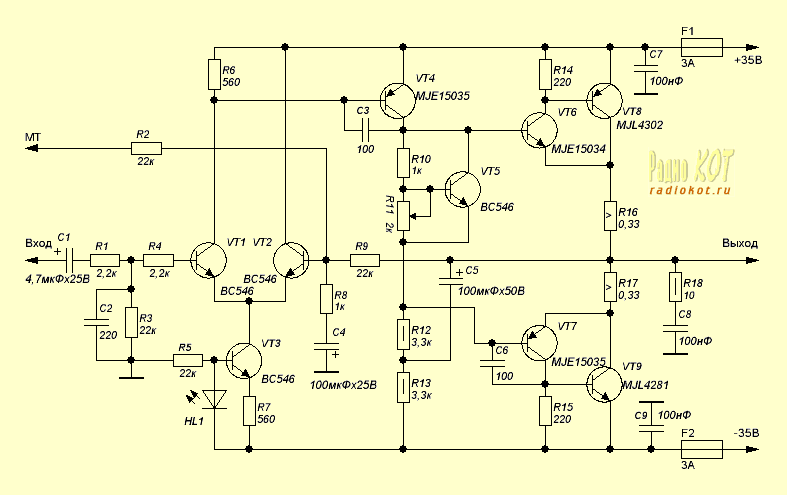

Предлагаемый вашему драгоценному вниманию усилитель прост в сборке, ужасно прост в настройке (он её фактически не требует), не содержит особо дефицитных компонентов и при всем при этом имеет весьма недурные характеристики и запросто тянет на так называемый hi-fi, столь нежно любимый большинством граждан.
Усилитель может работать на нагрузку 4 и 8Ом, может быть использован в мостовом включении на нагрузку 8 Ом, при этом он отдаст в нагрузку 200Вт.
Основные характеристики следующие:
Напряжение питания, В
+/-35
Потребляемый ток в режиме молчания, мА
100
Входное сопротивление, кОм
24
Чувствительность (100 Вт, 8 Ом), В
1,2
Выходная мощность (КГ=0,04%), Вт
80
Диапазон воспроизводимых частот, Гц
10...30000
Отношение сигнал/шум (невзвешенное), дБ
-73
Схема усилителя:
Схема усилителя
Усилитель полностью на дискретных элементах, без всяких ОУ и прочих хитростей. При работе на нагрузку 4Ома и питании 35В усилитель развивает мощность до 100Вт. Если есть потребность подключить нагрузку 8Ом питание можно увеличить до +/-42В, в этом случае, мы получим те же самые 100Вт.
Очень сильно не рекомендуется увеличивать напряжение питания более 42В, иначе можно остаться без выходных транзисторов. При работе в мостовом режиме должна использоваться 8-ми омная нагрузка, иначе, опять-таки, лишаемся всякой надежды на выживание выходных транзисторов. Кстати, надо учесть, что защиты от КЗ в нагрузке не предусмотрено, так что надо быть поосторожней.
Для использования усилителя в мостовом режиме необходимо вход МТ прикрутить к выходу другого усилителя, на вход которого и подается сигнал. Оставшийся вход замыкается на общий провод.
Резистор R11 служит для установки тока покоя выходных транзисторов. Конденсатор C4 определяет вернюю границу усиления и уменьшать его не стоит - получите самовозбуждение на высоких частотах.
О деталях.
Все резисторы - 0,25Вт за исключением R18, R12, R13, R16, R17. Первые три - 0,5 Вт, последние два - по 5 Вт. Светодиод HL1 служит не для красоты, поэтому не надо присобачивать в схему сверхъяркий диод и выводить его на переднюю панель. Диод должен быть самый обычный, ЗЕЛЕНОГО цвета - это важно, поскольку светодиоды других цветов имеют другое падение напряжения.
Если вдруг кому-то не повезло и он не смог достать выходные транзисторы MJL4281 и MJL4302, их можно заменить на MJL21193 и MJL21194 соответственно.
Переменный резистор R11 лучше всего взять многооборотный, хотя подойдет и обычный. Ничего критичного тут нет - просто удобнее устанавливать ток покоя.
Ну и табличка, чтобы все в одном месте было:

Собственно настройка сводится к установке тока покоя выходных транзисторов резистором R11 примерно 75-90 мА.
Выходные транзисторы, разумеется ставим на радиаторы. Площадь - 300-400 кв. см. для каждого. VT6 и VT7 тоже можно облегчить жизнь, прикрутив их на радиаторы 50-70 кв. см.
