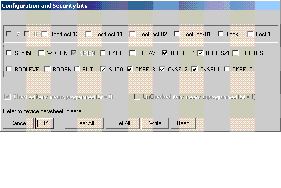

FUSE Для микроконтроллера (PonyProg)
Fuses

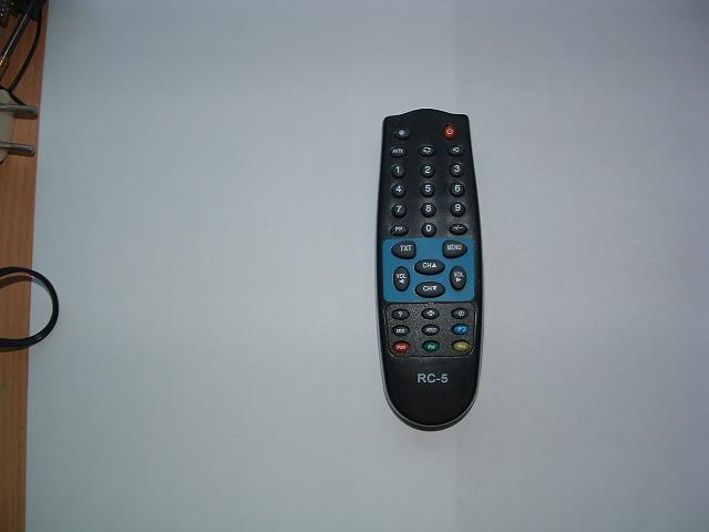

Также устройством можно управлять с помощью ИК пульта. Пульт должен работать по стандарту RC-5. Я использовал вот такой
Пульт
для использования другого пульта надо подкоректировать адрес пульта и коды кнопок в файлах rc5.c и audioproc.c и перекомпелить проект. В качестве компилятора я использовал WinAVR сборки 2006 года.

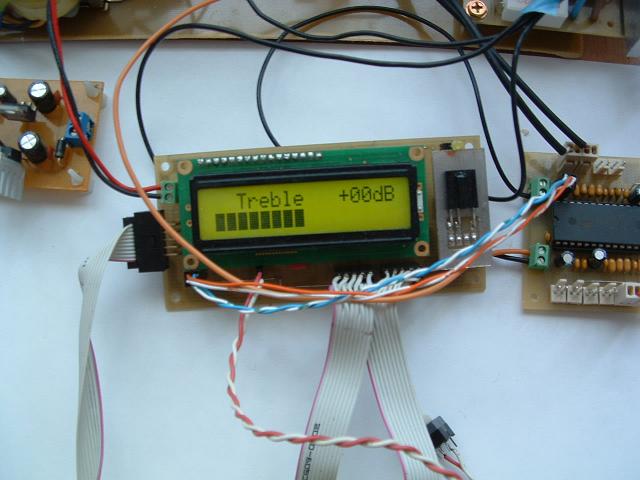

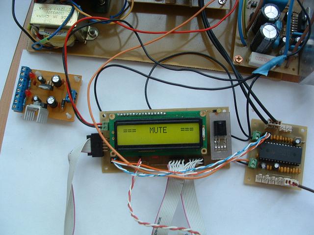

При нажатии кнопок LEFT или RIGHT выберается параметр для регулирования (Громкость -> Усиление -> Тембр НЧ -> Тембр ВЧ -> Баланс Фронтов -> Баланс Тыла . Кнопками UP DOWN увеличиваем или уменьшаем соответсвующий параметр. На пулте есть кнопки которые позволяют регулировать Усиление, Тембр НЧ, Тембр ВЧ независимо в каком бы режиме не находится устройство. При нажатии на кнопки INPUT 1, INPUT 2,INPUT 3 выбирается соответсвующий канал. При этом включается соответсвующий светодиод индикации выбранного канала. С кнопками MUTE и LOUDNES по моему понятно. Индикация светодиодом присутствует и при режиме MUTE, а индикация "Тонкомпенсации" отображается в вернем левом углу LCD индикатора - отображается символ "L" можно конечно и ввести также и Индикацию светодиодом, (портов хватает.

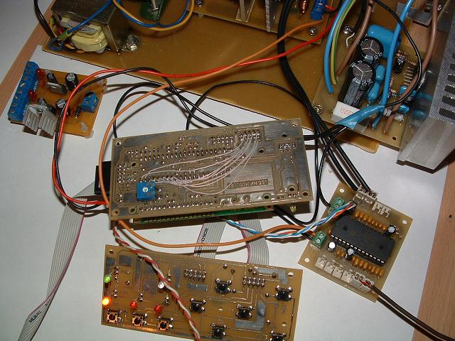

Устройство собрано на четырех печатных платах. Это плата с LCD с микроконтроллером, звукового процессора, плата кнопок и индикации, блок питания. Можно было конечно все сделать на одной двух, но мне было удобней так. Все чертежи, схемы, чертежи печатных плат, исходники и прошивка находяться в архиве проекта. Там же и список используемых елементов.
платы в формате программы SprintLayout 5.0, а также и в виде рисунков jpg , недостающие связи выполнены проводом МГТФ.

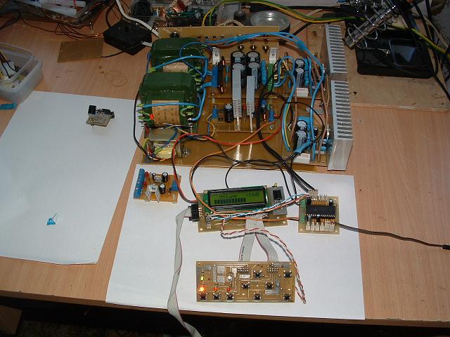

На заднем плане виден стендовый усилитель мощьности, на нем я испытывал всевозможные УМЗЧ с данным устройством
Были испытаны схемы на таких микросхемах как TDA2005,TDA2030,TDA2050,LM1875,TDA7294 и многих других.
