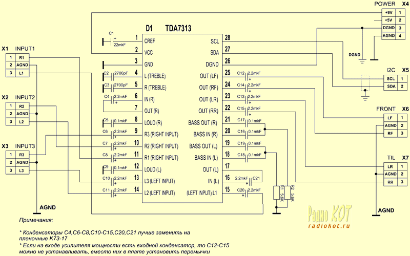

МОДУЛЬ М1 (TDA7313)
Схема модуля:
Схема модуля М1

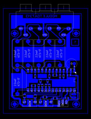

Микросхема TDA7313 включена по типовой схеме указанной в Datasheet и особенностей не имеет. На макете и при отладке я спаял модуль полностью на SMD элементах, но для качества звука это не есть хорошо, поэтому в окончательном варианте все проходные конденсаторы заменены на пленочные K73-17. Качество звука улучшилось. Меня это устроило вполне.
В качестве входного разъема применен блок из 6 RCA. На фотографии собранного блока видно, какой именно. Выходные разъемы - тип HU/WF. Можно применить аналогичные или отдельные разъемы RCA. Питается блок от блока питания напряжением +9 Вольт. Больше блок М1 особенностей не имеет. Рисунок печатной платы и собранного блока приведен ниже.
Рисунок ПП М1
Фото собранного модуля

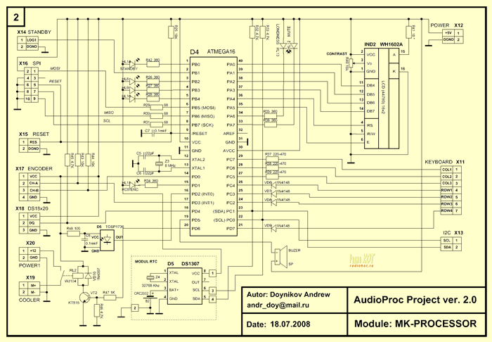

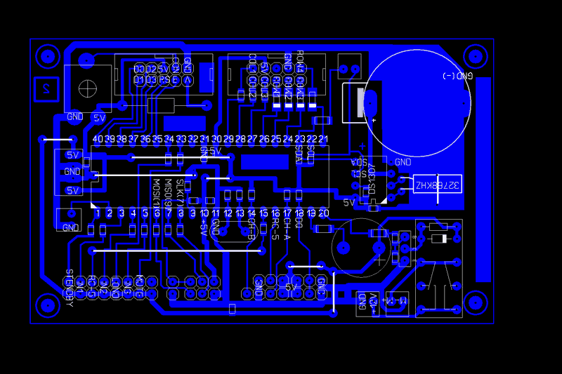

МОДУЛЬ М2 (ATMEGA16 PROCESSOR)
Наверное, главный модуль в конструкции. На нем, и на модуле валкодера были сосредоточены главные мои усилия.
Насколько хорошо или плохо у меня получилось судить вам.
Схема модуля:
Основные параметры модуля:
1. Регулировка громкости (16 уровней) как в старой версии;
2. Регулировка усиления (4 уровней);
3. Регулировка тембра НЧ (16 уровней);
4. Регулировка тембра ВЧ (16 уровней);
5. Регулировка баланса фронтальных колонок (16 уровней);
6. Регулировка баланса тыловых колонок (16 уровней);
7. LOUDNESS - Вкл/выкл тонконпесации;
8. Режим MUTE;
9. Режим STANDBY;
10. Показ времени в режиме MUTE и STANDBY а также по истечению 10 сек, когда не было нажатий на клавиатуре и других управляющих воздействий;
11. Управление всеми функциями с клавиатуры, пульта дистанционного управления (ПДУ) ПДУ работает по стандарту RC-5, как одним из самых распространенных;
12. Управление с помощью Валкодера (encoder);
13. Контроль температуры радиаторов или внутренней температуры в корпусе по двум каналам. На основе датчиков от DALLAS DS18x20. При превышении установленной температуры контроля включается вентилятор охлаждения;

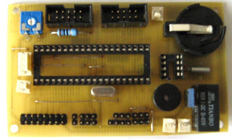

Модуль собран на печатной плате, рисунок которой приведен ниже
ПП модуля
Собранный модуль:
Собранный модуль
В модуле применены в основном SMD элементы (резисторы, конденсаторы).
Микросхемы в DIP корпусах, так как на момент сборки у меня их не было в планарном исполнении, а так бы точно на них сделал (дырок меньше да и габариты). Диод VD10 установлен с противоположной стороны платы.

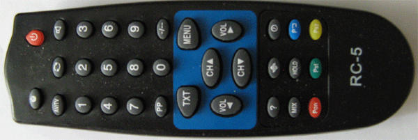

Пульт ДУ я применил от старого варианта устройства. Можно применить любой пульт, который работает по стандарту RC-5. У меня вот такой - на нем так и написано RC-5.
Пульт ДУ
Красная кнопка - STANDBY
С рисунком динамика - MUTE
1,2,3 - Выбор канала
Menu - MENU
Txt - LOUDNESS
-Vol, +Vol - LEFT, RIGHT
Ch(Up) - UP, Ch(DOWN) - DOWN
Для изменения назначения клавиш, надо изменить коды клавиш в файле preamp.h, и перекомпилировать проект. При разработке я использовал компилятор WinAVR версия от 2006 года.

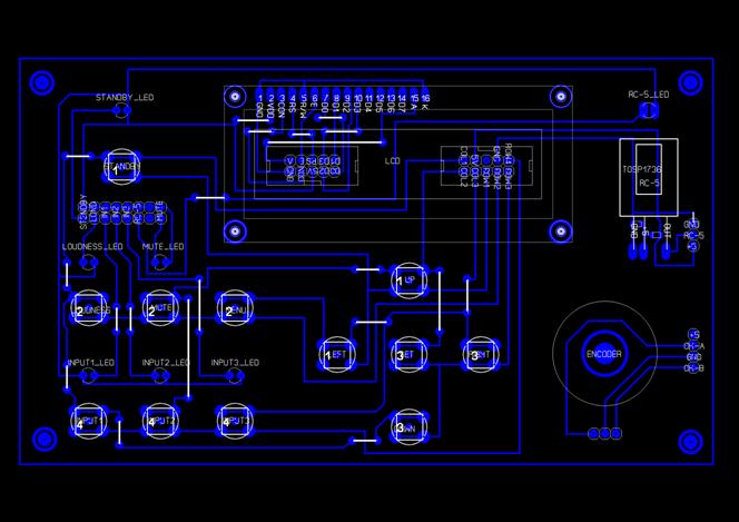

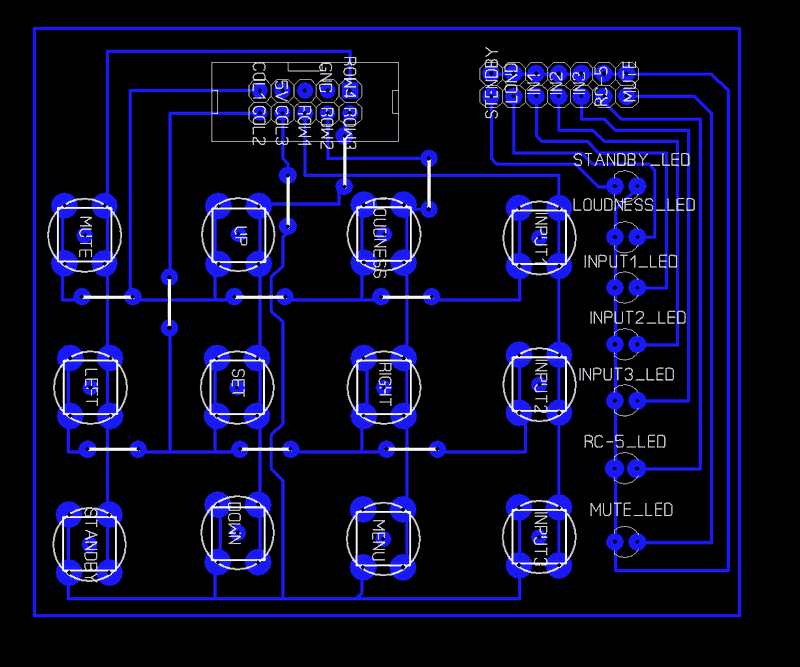

Печатную плату для клавиатуры я сначала не хотел предоставлять, так как она зависит от дизайна корпуса и личных предпочтений каждого, по размещению кнопок и всего остального.
Но для примера решил все таки привести. Вот она:
ПП клавиатуры
Но сразу предупреждаю, что она разводилась под конкретный корпус и мои предпочтения.
И еще разводка матрицы кнопок здесь не соответствует схеме клавиатуры. Проблем особых это не вызывает, так как можно поменять коды клавиш в программе и перекомпилировать проект, что позволяет разводить матрицу , как ему захочется (правда, если есть хоть небольшой опыт в программировании). Иначе лучше развести матрицу по оригинальной схеме, так как прошивки приведены именно под нее.
Пример тестовой платы где схема разводки соответствует схеме
Тестовая плата

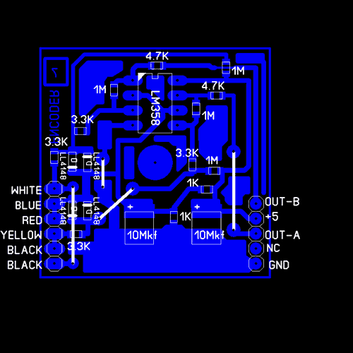

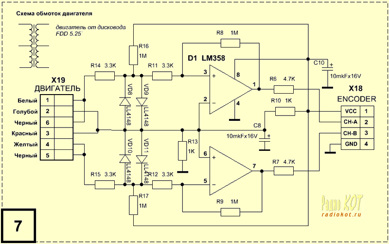

Валкодер.

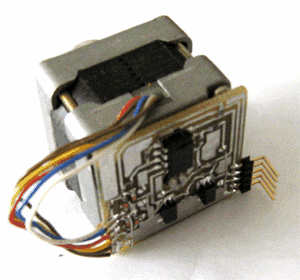

В начале разработки у меня не было промышленного валкодера, пришлось что-то придумывать. Полазив по Интернету я нашел, что подходило мне - это валкодер на основе шагового двигателя от старых 5 дюймовых дисководов.
Так как он ( двигатель) у меня был, решил его применить, и как оказалось не зря.
Валкодер заработал сразу и как оказалось, потом, имеет еще одно преимущество - он не имеет дребезга контактов (их у него физически нет). Программа по обработки получилась простой и очень хорошо работала. Понимая, что не у каждого есть возможность найти двигатель, я заказал промышленный валкодер, и когда он пришел, то я начал экспериментировать с ним. Вот тут и начались у меня проблемы. Валкодер работал не устойчиво и пропускал импульсы (причина была из-за дребезга контактов). Не буду описывать "войну" с эти. В конечном итоге я добился надежной работы и промышленного валкодера.
Но отрицательный момент все же остался, это разные прошивки микроконтроллера для разных видов валкодера (мотор, промышленный). Универсальный обработчик пока не получился (но я решу и эту проблему).
Привожу схему, печатную плату и рисунок собранного валкодера на основе двигателя:
Схема модуля валкодера
Рисунок ПП модуля валкодера
Готовый модуль
При вращении по часовой стрелке - имитируется нажатие на кнопку RIGHT.
При вращении против часовой стрелки - имитируется нажатие на кнопку LEFT.

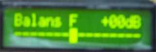

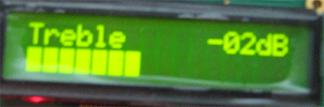

Главное меню программы по управлению усилителем состоит из следующих пунктов:
Volume (Громкость)
Attens (Усиление)
Bass (Тембр НЧ)
Treble (Тембр ВЧ)
Balans F (Баланс фронтальных колонок)
Balans R (Баланс тыловых колонок)
и как описывалось ранее, движение по меню осуществляется клавишами UP/DOWN (и клавишами ПДУ), а регулировка параметра клавишами LEFT/RIGHT (и валкодером).
В этом режиме работает также клавиша SET, при нажатии на которую в течение 3 секунд выводятся значения температуры от датчиков.
При нажатии на кнопку MENU мы попадем в дополнительное меню для установки параметров.

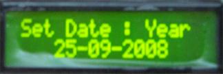

Времени, даты и максимальной температуры для срабатывания защиты температуры (включение вентилятора охлаждения). Это меню состоит из пунктов:
"Set Time : Hour " (установка времени - часы),
"Set Time : Min " (установка времени - минуты),
"Set Time : Sec " (установка времени - секунды),
"Set Date : Day " (установка даты - день),
"Set Date : Mes " (установка даты - месяц),
"Set Date : Year " (установка даты - год),

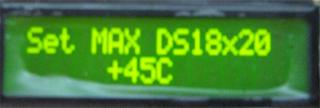

"Set MAX DS18x20 " (установка температуры срабатывания тепловой защиты) - значения от 45 до 75 градусов.
В этом режиме движение по меню осуществляется клавишами UP/DOWN (и клавишами ПДУ), а регулировка параметра клавишами LEFT/RIGHT (и валкодером).
В любом из пунктов, если мы нажмем на клавишу MENU,то мы вернемся в главное меню без записи новых значений, а если нажмем клавишу SET то с сохранением введенных параметров.

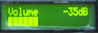

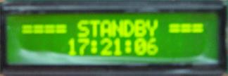

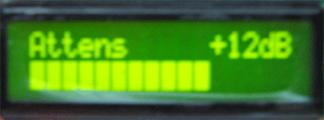

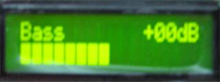

Привожу несколько рисунков с изображениями режимов.
Прошу прощения за качество снимков. Мой фотоаппарат не может лучше, но думаю вы поймете и получите представление, что к чему.
Приведены не все возможные режимы работы, нет например MUTE, начальной заставки и т.п.

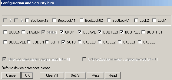

Установка FUSE для микроконтроллера ATMEGA16-16PU приведена на рисунке
Установка фьюзов
Я все "прошиваю" программатором STK200 программой PonyProg.
Эта связка меня никогда не подводила, и я ее использую в течении нескольких лет - проблем нет вообще. Если с ноутбука, то использую USB программатор от Protoss AVR910.

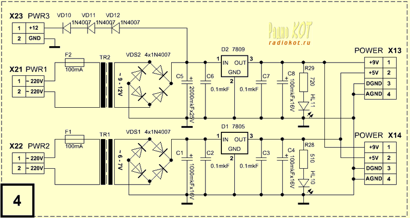

Питается процессорный модуль от источника питания 5 Вольт и потребляет ~ 150-200 mA (зависит от индикатора LCD и примененной в нем подсветки). Я применил индикатор компании WinStar WH1602D.
Блок питания для модулей M1 и M2 построены по классической схеме и особенностей не имеет.
Следует уточнить только то, что источник питания на 5 вольт включен в сеть постоянно для обеспечения дежурного (STANDBY).
Схема модуля питания:
Разьем X23 - это для питания вентилятора для охлаждения. Диоды VD10-VD12 это гасящие диоды для уменьшения напряжения. Их количество можно увеличить или уменьшить. Я добивался чтоб вентилятор нормально включался, вращался достаточно быстро, а главное, чтоб не шумел. Можно конечно пойти и другим путем - вариантов здесь много. Можно поставить еще один стабилизатор, например на 8-9 вольт типа 7808-7809 или сделать на LM317 с регулировкой выходного напряжения. Так как вентилятор потребляет 0.12-0.2 A то радиатор не нужен. Если у Вас есть трансформатор с двумя вторичными обмотками, то можно 2 отдельных а заменить на один. И еще одно замечание, хотя схема источника питания достаточна проста, отнеситесь к ней серьезно, особенно если используете импульсные источники. Те, кто собрал устройство и применил импульсный источник с плохой фильтрацией от помех, приводили к частичной неработоспособности. Источник питания на 5В работает постоянно при использовании режима STANDBY. Поэтому надежность его желательно сделать достаточно высокой.
