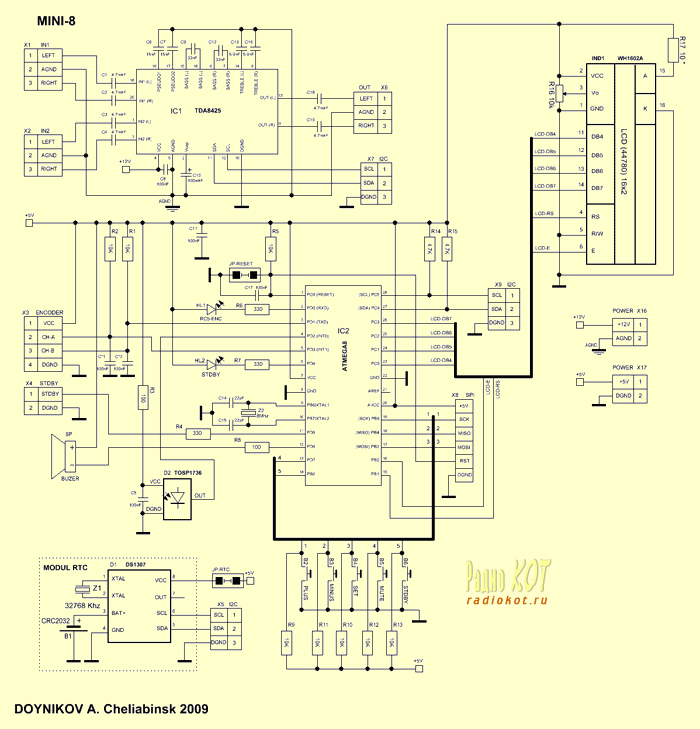

Схема процессорного модуля и предварительного усилителя на TDA8425:

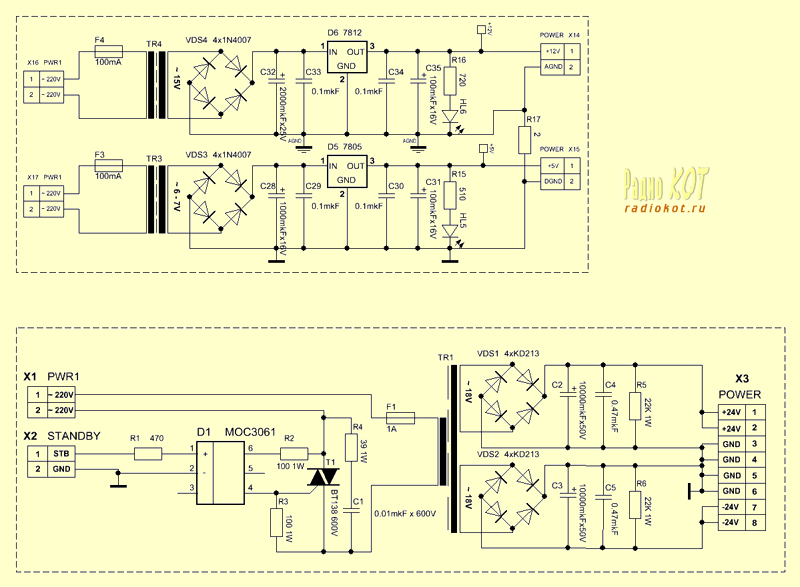

Схема блока питания:
Схема БП
Схема блока питания ничем не отличается от схемы проекта версии 2, за исключением того, что в качестве стабилизатора для питания аудиопроцессора применен 7812 (12В), а не 7809.

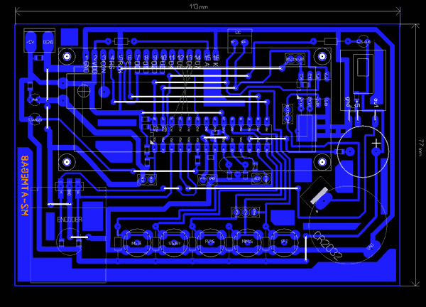

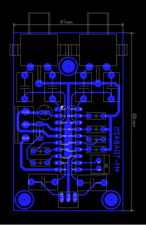

Теперь перейдем к печатным платам.
Как я писал в самом начале проекта МИНИ, я не разрабатывал окончательные варианты плат, а изготовил макеты на которых все и отлаживалось, хотя они легко исправляются под окончательный вариант.

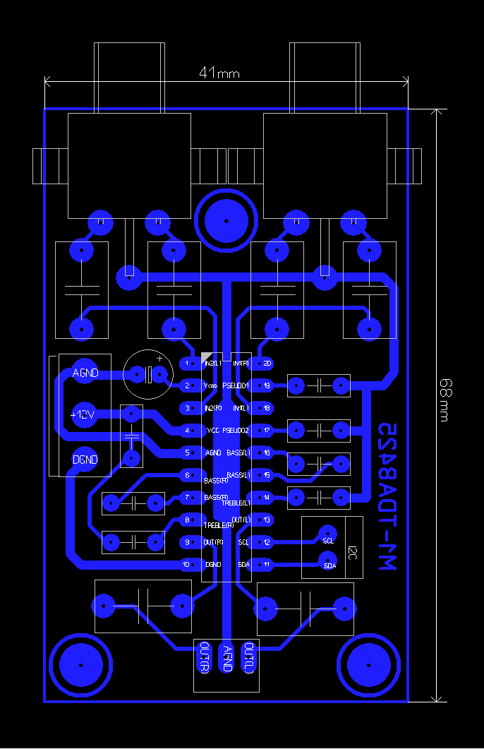

Итак печатная плата аудиопроцессора и рисунок в сборе (эту плата можно принять за окончательную)
Фото 1

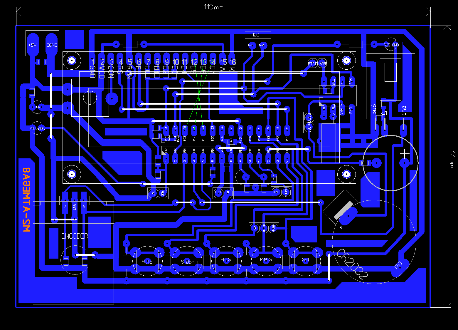

Печатная плата процессорного блока (стенд) и его сборка:
Фото 2

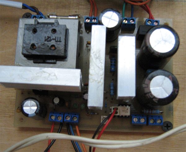

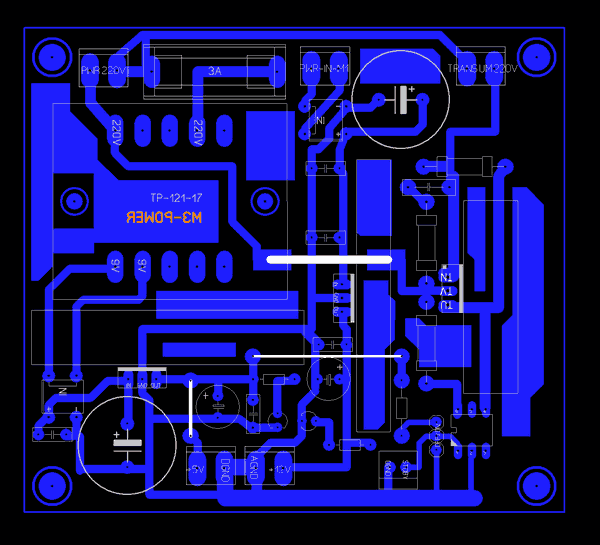

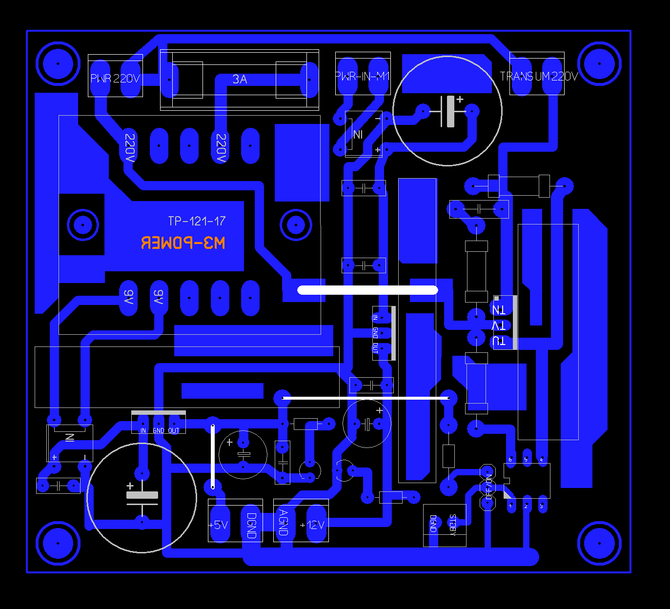

Печатная плата блока питания (стенд) и его сборка:
Фото 3
И весь проект в сборе:
Фото 4

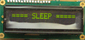

7. Режим STANDBY (выключение усилителя - переводит в спящий режим).

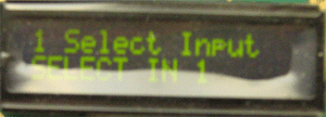

При включении усилитель сразу находится в режиме регулировок параметров.
Управление осуществляется кнопками LEFT, RIGHT (или валкодером - поворотом его ручки влево или вправо). Если нужно войти в меню, то нажимаем кнопку SET.
В левом верхнем углу индикатора появится значек "*" (режим индикации меню) и кнопками LEFT, RIGHT (или валкодером) - мы перемещаемся по меню.
Для выбора требуемого пункта снова нажимаем на кнопку SET значек "*" исчезнет. Мы вернулись в режим регулировок.
С пульта можно не бегая по меню можно быстро переключить номер входного канала (кнопки 1 и 2 на пульте), перевести усилитель в режим MUTE и STANDBY. Индикация выбранного канала в левом верхнем углу индикатора.

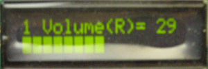

Небольшое количество фото с режимами работы:

Мне не удалось впихнуть в ATMEGA 8 функции часов (на схеме она присутствует и ее ставить не нужно). Не хватает памяти МК. Функцию часов я реализую в ближайшее время - отличие будет только в замене микроконтроллера на ATMEGA16
Источник питания для усилителя мощности естественно каждый делает под свой усилитель. Используется только электронный ключ для трансформатора усилителя мощности.
Прошивки для МИНИ-8 уже отлажены и проверены.

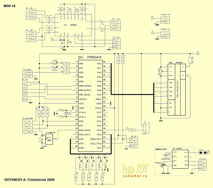

И совсем немного о проекте МИНИ-16 (с часами).
Для него я даже макетный вариант печатной платы не собирал, все отлаживалось на макетке.
Вот схема МИНИ-16
Все остальное точно такое же, как и у проекта МИНИ-8. Проект МИНИ-16 еще не проверялся посетителями сайта radiokot.ru, поэтому возможны некоторые ошибки и недочеты.
Но при обнаружении их мы все исправим - гарантирую.
По этой же причине предоставляю пока только одну версию прошивки.
