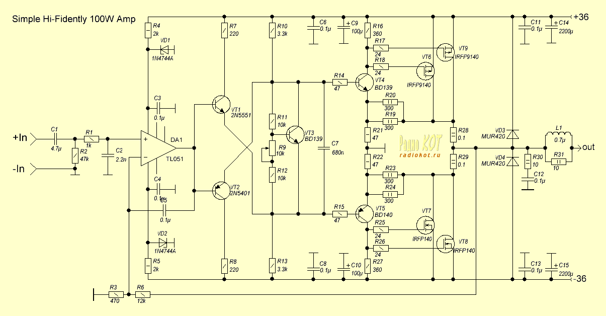

Итак, дорогие друзья, хочу предложить вашему вниманию доволи таки интересный усилитель, не содержащий дефицитных деталей, а стоимость его изготовления не превышает 200-250 рублей (я говорю о Московских ценах), а по качеству данный УЗМЧ может легко нокаутировать старших своих братьев. Мощность усилителя - 100 ват при нагрузке в 4 Ом.
Усилитель обладает довольно низким коэфицентом гармонических искажений.
При номинальной мощности в 50 Ват и нагрузке 4 Ом и на частоте в 1kHz гармонические искажения не превышают 0.002%. На частоте в 20kHz КГ вырастает до 0.02%
При максимальной мощности, которая равна - 100 Ват - гармонические искажения на частоте в 1KHz не превышают 0.003%. На частоте в 20kHz они равны около 0.06%. Это то, что намеряли на макетке.
Питание усилителя - 36 вольт. Входное напряжение при 100 ватах - около 1.1 вольта
Усилитель содержит 7 транзисторов и один ОУ. Выхлоп на доволи распространенных и дешевых полевых транзисторах IRF140/9140. ОУ тоже довольно распространенный и недорогой . Про остальные транзисторы и говорить не о чем, их можно найти в любой забегаловке, которая торгует радиодеталями.
Усилитель нуждается в настройке после сборки. А именно только в установке тока покоя, который равен 50 миллиампер.
Резистор стоит взять многооборотный - так точность установки тока покоя возрастает в десятки раз. Усилитель обязательно должен быть "прогретым" 10-15 минут перед установкой тока покоя. Далее берем вольтметр, тыкаем его в резисторы выходные и, смотря на падение напряжения на нем, вращая движок резистора - устанавливаем ток покоя в 50 миллиампер на пару. Можно так же установить только одну пару транзисторов, или нарастить еще.
Концепцией усилителя является максимальное упрощение схемы за счет объединения каскадов - потому в нем, фактически, только два каскада - каскад предварительного усиления, и выходной каскад, который усиливает и напряжение в шесть раз, и ток.
Вот так вот все просто, недорого и довольно недурственно получается.
