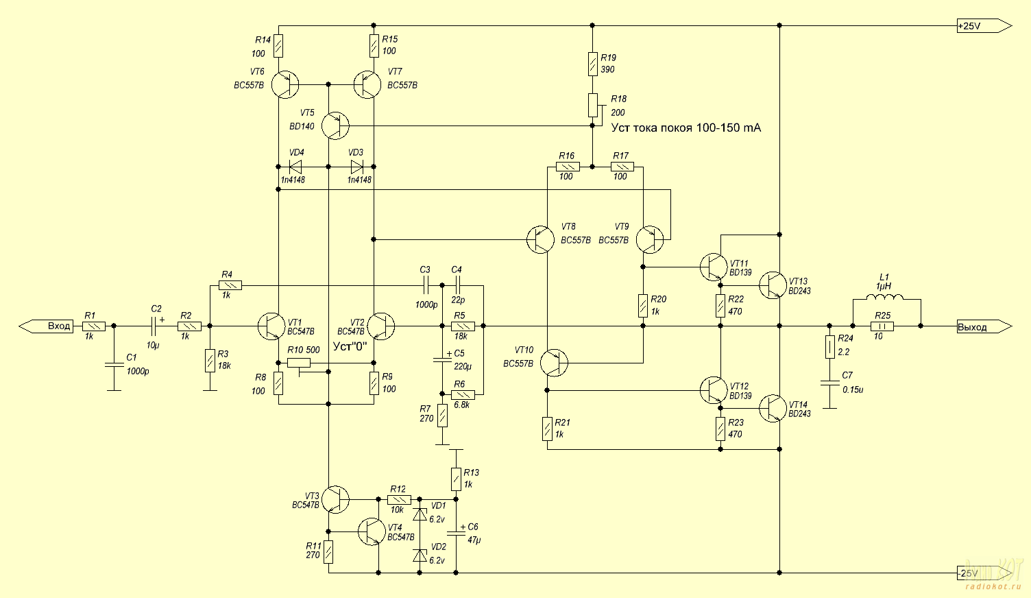

Итак, делюсь схемкой давно ставшей класикой и вряд ли кто из современных гуру - аудиофилов возмется за ее изготовление, правда я с удовольствием воплотил данную конструкцию в жизнь.
Схема устройства проста. Входной ДК нагружен источником тока с синфазным стабилизатором, что позволяет задавать ток покоя и поддерживать его стабильность в зависимости не только
от изменения температуры выходных транзисторов, но и с изменением амплитуды выходного сигнала. Второй ДК является фазоинвентором, разделяя амплитуду сигнала по фазе. Синфазный
стабилизатор, что немаловажно, выполняет еще одну немаловажную роль - симметрирует сам усилитель, поскольку связан с двумя ДК.
Корекция АЧХ - полоса пропускания ограничена входными ФНЧ и ФВЧ и составляет от 20 -100000 Гц, также введена противоперигрузочная цепь по Отале, что благотворно сказывается
на воспроизведении высоких частот. По выходу включена цепь Цобеля-Буше для предотвращения возбуждения и стабильной работы на комплексную нагрузку АС.
Максимальный размах выходного напряжения 18-20 вольт, далее, при 21 клипинг на нагрузке 8 Ом .

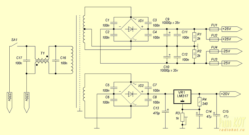

Питается усилитель от нестабилизированого трансформаторного БП ( трансформатор 50W, две обмотки по 20 вольт, ток 1А) 4 ультрафаста, зашунтированых пленкой по 100
нанофарад, фильтрующие емкости по 10000 мкФ на 35 вольт + зашунтированые резисторами по 2к 2W.

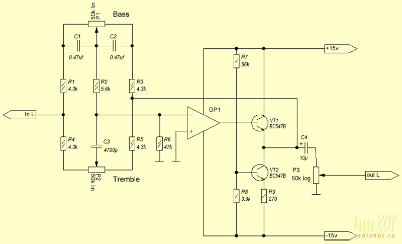

И блок регулировки тембров (показан один канал):
Налаживание:
Резистором R10 - выставляется "0" на выходе усилителя
Транзистор VT5 - датчик температуры и должен иметь хороший тепловой контакт с радиатором, где установлены выходные транзисторы.
Резистором R18 - выставляется ток покоя в пределах 100-150 миллиампер.
Печатная плата
Одностороняя, выходные транзисторы крепятся со стороны дорожек и своей охлаждающей поверхностью через слюдяную прокладку крепятся к радиатору (ВАЖНО VT5 - тоже устанавливается через прокладку + термопаста )
