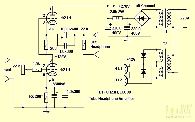

Вот и я решил представить Вам уважаемые Коты свое творение, пусть в нем и нет ничего сложного, да и сам я в этом деле далеко не профессионал, но все же... Началось все с того, что мне очень захотелось чего-нибудь старого, доброго, теплого, вобщем лампового... но так, как мне далеко до профессионального радиолюбителя, то соответсвенно простого:) Вот так и начался мой запрос в поисковой строке яндекса "простой самодельный ламповый усилитель" котрый и привел меня к так называемому каскаду с динамической нагрузкой SRPP (Shunt Regulated Push Pull). Собственно очем речь? Ах да, начнем со схемы, не помню с какого она сайта, но знаю точно, что в интернете их полно:
(на схеме показан только один правый канал и одна лампа двойной триод, левый канал собирается аналогично)
Как Вы заметили товарищи Коты, схема предельна проста, автор предлагает питать накалы ламп напряжением 12В током 1А с последовательным соединением этих самых накалов обеих ламп, трансформатор для этого можно взять из китайского блока питания, либо напряжением 6В и током 2А с параллельным включением накалов соответственно. Ток накала выпрямлять необязательно, но иногда это необходимо сделать если имеется фон при звучании. Я никаких диодов не ставил, мне повезло, музыка звучит кристально чисто. Теперь нам необходимо где-то раздобыть высокое напряжение вольт так примерно 240. Для этого можно взять два трансформатора с теми же параметрами (12В 1А) от тех же китайских БП, только их придется разобрать и вместо вторичной обмотки установить первичную (т.е. трансформатор будет с двумя первичными обмотками), а затем заново собрать.Дело это не такое уж и простое, разбирать этот Ш-образный сердечник с I-образными премычками, а потом собирать. Таким образом у нас получится трансформатор с коэффициентом трансформации 1:1, на выходе будет напряжение 220-230В. После изготовлении этого чудо агрегата включаем его в сеть, к так называемой вторичной обмотке подключаем электрическую лампочку мощностью 15Вт при этом не должно быть гудения. Если гудение все-таки имеется, добавляем еще несколько пластин от второго трансформатора. Еще можно сердечник пропитать лаком и высушить. Вместо лака трансформаторм можно поместить в расплавленый парафин. Если укого-то есть готовый подходящий трансформатор, например серии ТАН (трансформатор анодно-накальный), а также трансформатор от старой ламповой радиолы или телевизора, то все эти колдовские чары можно пропустить:) Но есть одно НО, эти трансформаторы мягко говоря огромные, и вес их не менее килограмма! Если необходимо сделать маленький, легкий и компактный усилитель, то такие трансформаторы естественно не подойдут. Что касается корпуса, то одним из вариантов может быть корпус от блока питания компьютера, а вобще, фантазировать на тему корпусов можно бесконечно. У меня корпусом усилителя является сам системный блок компьютера и трансформатор я взял готовый ТАН-17.
Теперь поговорим о нобходимых деталях:
Лампы 6Н1П, 6Н2П, 6Н23П и как пишет на каком-то из сайтов автор, хорошие результаты получаются с лампой 6Н3П, но у нее другая цоколевка и при сборке схемы с использованием этой лампы следует обратить внимание на расположение выводов. Я не испытывал работу этой лампы, поэтому как она звучит сказать не могу, поверим наслово нашему коллеге-радиолюбителю. Я использовал более мощную лампу 6Н6П, результаты меня устроили, звук чистый и мощный.
Резисторы расчитаны на мощность 0,25Вт за исключением резистора в цепи питания, номиналы есть на схеме. Конденсаторы в цепи питания используются на напряжение 350-400В, в цепи катода нижней лампы можно поставить конденсатор то 1000 до 10000 мкФ и напряжение 6-16В. Этот конденсатор влияет на качество звука, поэтому из подручных средств можно взять конденсатор марки Rubycon из неисправной материнской платы. Эти конденсаторы стоят в цепи питания процессора. Праллельно всем электролитическим конденсаторам необходимо включить неполярные пленочные конденсаторы емкостью 0,1-1,0 мкФ например К78, что улучшит воспроизведение высоких частот. В качестве регулятора громкости необходимо взять сдвоеный переменный резистор (стерео) сопротивлением 22-47 кОм.

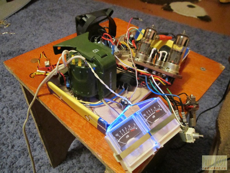

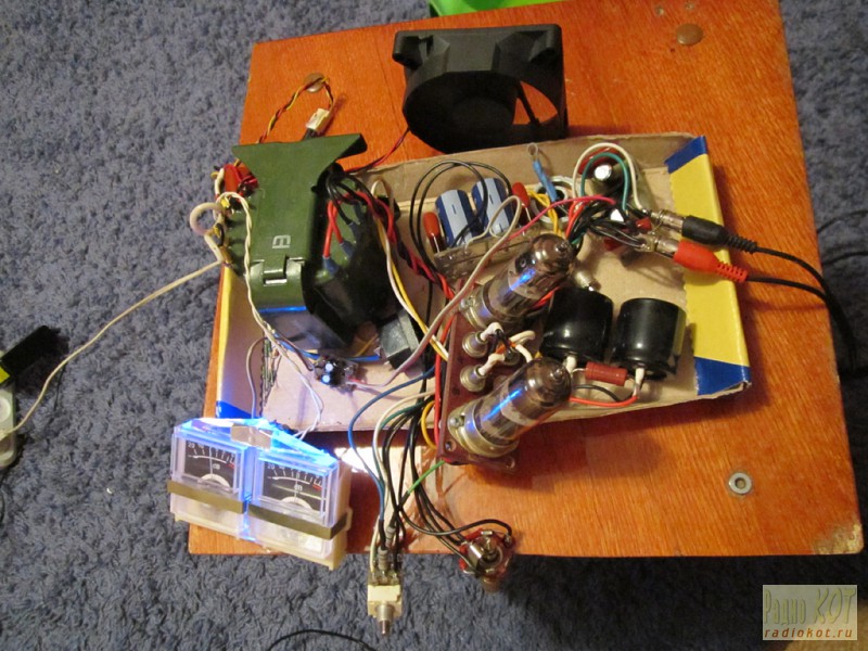

Вот так я выполнил монтаж своего усилителя:

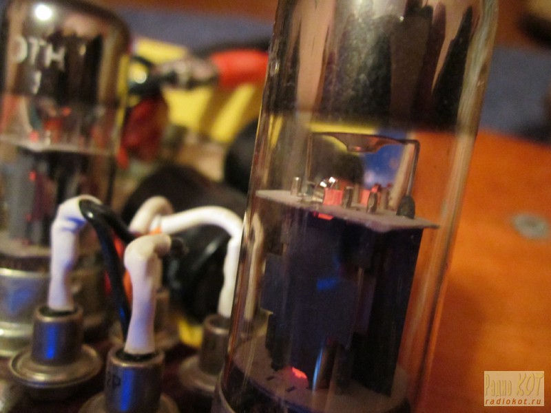

А вот то самое, теплое, завораживающее свечение, ради которого собственно все это и делалось:
Кстати, лампы мне удалось достать 66-го года, которые ниразу не использовались, т.е.новые!!! Звук просто неописуемый!!!

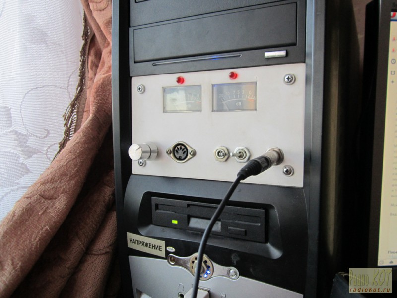

 А вот так выглядит мой ПК в системный блок которого я и встроил сей усилитель:
Ну вот вроде и все. Вроде ничего не забыл. Желаю удачи!
