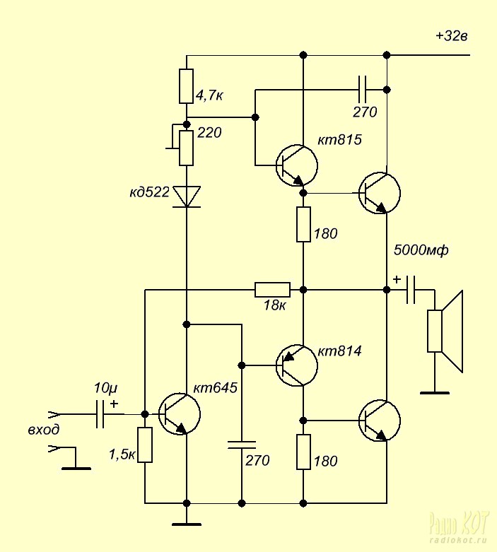

Бывает, нет времени собирать усилители, а хочеться громкого звука и под руками есть куча советского металолома. У меня такое было, и я решил че-нить сделать. Валялись транзисторы КТ808АМ. Их-то я и решил использовать. Плату было очень лень рисовать, да и с текстолитом были проблемы. Решил максимально упростить схему выходника от Радиотехники 301м. Вот что из этого получилось Выходные транзисторы можно использовать любые, какие есть под руками, от кт815 до любых импортных и советских n-p-n соответствующей мощности. Только желательно с близким коэффициентом усиления. КТ645 можно заменить на любые n-p-n, но нужно, чтобы у них был большой коэффициент усиления и расчитаны на напряжения не ниже питающего. Диод любой кремниевый.
Усь хорошо работает с трансформаторным БП, без каких-либо заумных стабилизаторов. Хватит кондера на 5000мФ на канал.
Не перепутайте полярность диода, а то выходники полетят со свистом.
