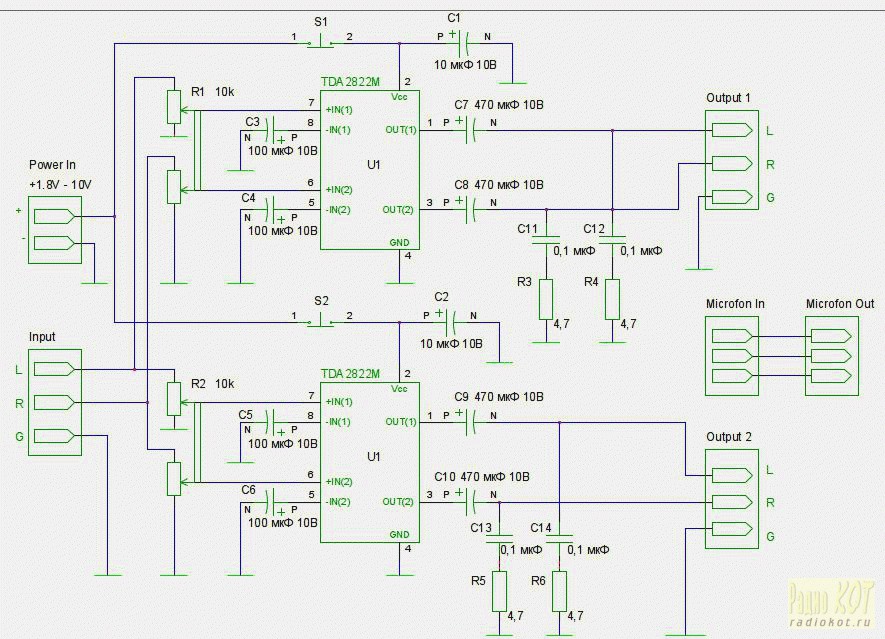

В какой-то момент меня это достало неимоверно, и в результате родилась идея аппаратного разветвителя звукового сигнала с компьютера.
Общее описание.
Устройство представляет собой очень небольшой и простенький усилитель на две стерео линии (4 канала) с одним входом. Для каждой линии есть "вкл/выкл" и регулировка громкости. Может использоваться как усилитель на две пары наушников. Легко может быть сделан начинающими радиолюбителями - поэтому старался все подробно описать.
Количество каналов выхода - 4 (две стерео-линии).
Количество каналов входа - 2 (одна стерео-линия).
Напряжение питания - от 3 до 9В (у меня питается от нонейм-адаптера c 220В на USB - 5В, 1 ампер).
Мощность - утверждается, что возможно снять до 1Вт на канал (при 9В питания). Не проверял, но на 5В в наушниках барабанные перепонки может вынести "на ура". Можете считать официальным предупреждением.
Сопротивление нагрузки - от 4 до 32 Ом по даташиту на микросхемы (у меня на одной линии наушники, на другой - активные колонки).
Дополнительно в моей версии устройства есть транзит линии микрофона. Причина введения такого транзита очень проста - почти на всех гарнитурах штекеры наушников и микрофона рядом, и почему-то городить отдельный провод в обход усилителя мне не захотелось. Почему - не спрашивайте. Может потому, что мой усилитель берет аудио-сигнал от компа экранированным кабелем на 5 жил, куда прекрасно вписались каналы левый-правый, микрофон и земля.
Схема и компоненты.
Принципиальная схема устройства есть в приложенном архиве. Факически состоит из трех блоков.
Первый - тупой транзит микрофона. На схеме блок обозначен MicrofonIn / MicrofonOut.
Второй и третий блоки - идентичные 2-х канальные усилители на микросхемах TDA2822M. Схема включения с глубоким цинизмом взята из даташита, добавлены резисторы регулировки громкости (R1 и R2) и кнопки вкл/выкл линии (S1 и S2).

U1 и U2 - микросхемы TDA2822M, на плате разводка в корпусе DIP8 (ставить панельки или нет - ваше дело, я всегда ставлю по привычке).
Резисторы громкости - 2 шутки по 10кОм, обычные однооборотные спаренные, типа 16Т1 импортных.
Конденсаторы в цепи питания микросхем (С1, С2) - электролиты типа К50-35, номинал 10мкФ, 10В, 2 штуки.
Конденсаторы на вторые выводы компараторов (С3-С6) - электролиты типа К50-35, номинал 100мкФ, 10В, 4 штуки.
Конденсаторы выходные на каналы (С7-С10) - электролиты типа К50-35, номинал 470мкФ, 10В, 4 штуки.
Конденсаторы развязки канальные (С11-С14) - керамические типа КМ5, номинал 0,1мкФ, 10В, 4 штуки.
Резисторы развязки канальные (R3-R6) - 4.7 Ом, у меня стоят 0,25Вт, 4 штуки.
Гнезда MicrofonIn, MicrofonOut, Input, Output1, Otput2 - типа ST214(C или N), 5 штук. Если транзит микрофона не делать - минус 2 штуки. Если вход сигнала сделать кабелем (как у меня) - минус 1 штука.
Разъем питания (POwer In)- типа DS210 (диаметр плюса подберите под свой блок), 1 штука. У меня этот разъем не стоит - сразу подпаян кабель со штекером USB.
В принципе при необходимости можно запитать усилитель от 15В (во всяком случае так написано в даташите). НО! Тогда надо все электролиты брать на напряжение 16В.

К точкам S1a и S1b подключается кнопка "вкл/выкл первый канал", к точкам S2a и S2b - кнопка "вкл/выкл второй канал".
Корпус - "приготовить по вкусу". Я злорадно порезал коробочку из-под духов жены...
Пару слов по первому запуску. Возможно, получится как у меня - конечная громкость будет регулироваться в трех(!) точках. 1 - громкость на компе (если подключено к выходу как наушники), 2 - громкость на каждом канале усилителя, 3 - громкость на наушниках. Рекомендую громкость на компе ставить не больше 1/4 - если сделать больше, то усилитель может затыкаться. Особенно хорошо заметно в играх с большим звуковым динамическим диапазоном - типа Батлфилд.
