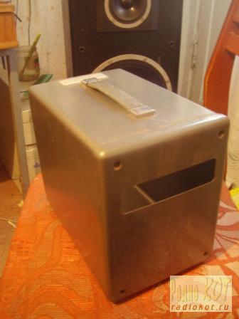

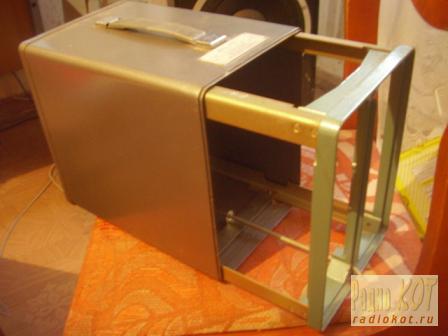

Попросил меня как-то товарищ "скошачить" предусилитель на сверхминиатюрных лампах. По техзаданию он должен был включать RIAA корректор, селектор на 4 входа (5 вход встроенный RIAA корректор), поместиться в "выделенный" им корпус (от какого-то старого прибора) а также нужно уложиться в скромный бюджет. От прибора был использован силовой трансформатор. Почему выбор пал на эти лампы? Первое это их хорошие параметры! Малый микрофонный эффект, долговечность, компактность и при этом низкая цена. Да и главное у них не плохой звук!

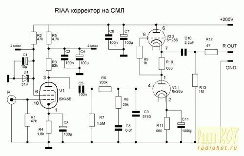

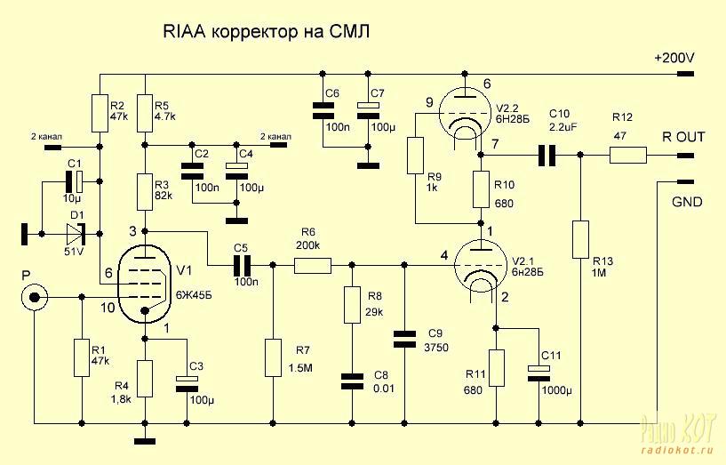

Решил собрать проверенную схему корректора на 6Ж45Б и 6Н28Б. Схема правого канала представлена ниже.
Схема классическая и практически не нуждается в пояснении. После первого каскада на пентоде V1 идет пассивная корректирующая цепочка R6-R8-C8-C9. Номиналы деталей корректирующей цепочки были расчитанны специальной программой TCJ RIAA под имеющиеся номиналы деталей. Данные компоненты желательно подобрать как можно точнее с расчетными значениями (не забывая, что нужно два комплекта!). Далее сигнал усиливается SRPP каскадом на 6н28Б. Напряжение формируемое стабилизатором на D1 используется также для питания второй сетки в левом канале. Цепи накала условно не показаны.
Немного о деталях. В качестве конденсаторов С8-С9 можно использовать СГМ, КСО, к71-7, ССГ и т.д. Я использовал пленочные Philips и Seacor. Конденсаторы С5,С2,С6,С10 Wima MKP, EPCOS X2 и любые другие "на вкус" и с рабочим напряжением не менее 250 в. С3 - танталовый SMD. С1, С4, С7 - обычные из радиомагазина (Trec). Резисторы обычные СF или MF. При желании можно поставить DALE или Alen Bredley. Стабилитрон D1 типа BZX85C51. При монтаже на гибкие выводы радиоламп надеты трубочки из фторопласта диаметром 0.8 мм. Сигнал при помощи экранированного провода идет на плату релейного селектора входов.
При желании параллельно R1 можно поставить воздушный КПЕ от приемника ВЕФ (они компактные, диапазон емкости от 12 до 495 пф) и "подстроить звук" с конкретной головокой на свой вкус. Также R1 можно заменить на переменный резистор и манипулируя ручками добиться более "приятного" и "чистого" звука (прежде всего скажется на вч части звкового диапазона).

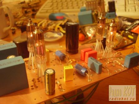

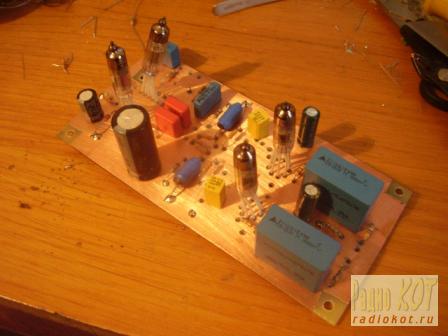

Плата сделанна на двустороннем фольгированном текстолите. Верхний слой используется в качестве экранного проводника. Отверстия развальцованы сверлом большого диаметра для предотвращения замыкания с выводами радиодеталей. Внешний вид платы корректора представлен на фото. В каких либо дополнительных настройках плата не нуждается. Достаточно проконтролировать напряжение на выходе SRPP на 6н28Б (на аноде нижней лампы должно быть примерно половина напряжения питания) и отсутствие паразитной генерации (самовозбуждение) каскада.

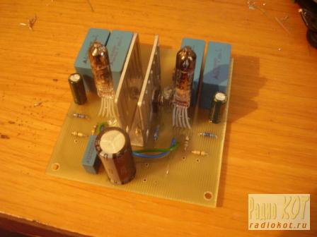

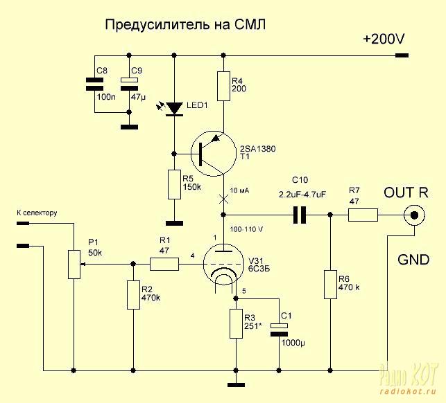

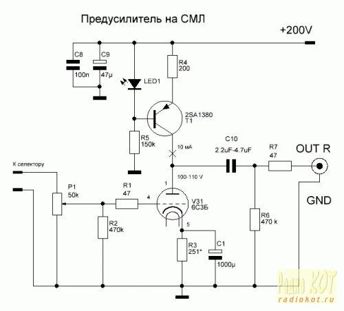

Перейдем к плате предусилителя. Схема правого канала представлена ниже.

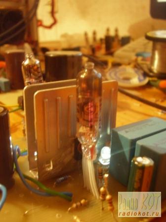

Здесь используется лампа 6С3Б (при желании можно использовать любую!). Каскад сделан с динамической нагрузкой образованной транзистором Т1-R5-LED1. Такая нагрузка имеет ряд преимущевств по сравнению с простым резистивным или SRPP каскадом с триодом. 1- высокая линейность каскада, 2-малое выходное сопротивление, 3- широкополосность. Да и главное по звуку он явно интереснее!
По деталям: Р1-любой переменный резистор 50-100 К. Лучше конечно ALPS. С10- серии МКР емкостью от 2.2 мкф и выше. Резисторы типа CF или MF. Светодиод белого цвета с напряжением около 2.5 в, он может быть заменен на стабилизатор типа TL431. Транзистор необходимо установить на небольшой теплоотвод (я использовал пластину-радиатор от "ключевых" полевиков УПСа). Транзистор устанавливается через слюдяную прокладку, а радиатор соеденяется с "землей". С9 - обычный электролит из магазина (Trec). С8- так же серии Epcos или Wima MKP.
Очень важно, чтобы "земляной вывод" резистора R5 был припаян непосредственно к "земляному" выводу резистора R3. Настройка сводится к подбору катодного резистора R3 так, чтобы на аноде была примерно половина напряжения питания (при этом чтобы допустимая рассеиваемая мощность на аноде не превышала поспортные значения). Выход платки при помощи экранированного провода непосредственно соединен с RCA разъемом расположенным на задней стенке корпуса. Если необходимо изменить ток, то это делается подстройкой резистора R4.
Внешний вид платы представлен на фото. Плата собрана на одностороннем фольгированным текстолите.

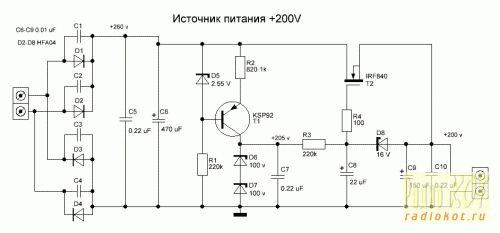

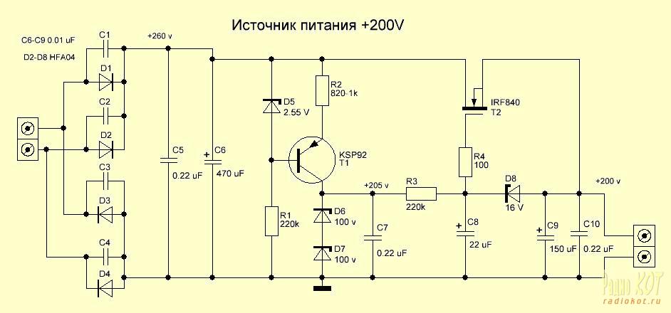

Для анодных цепей собран стабилизатор на 200 вольт. Для питания цепей накала - выпрямленное "~6.3 в" + гасящее сопротивление (пришлось так поступить исходя из имеющегося транса, но как показала практика - все работает отлично). "-" полученного источника питания накала соединяется в одной "земляной" точке на шасси. Это-же напряжение служит для питания реле селектора входов.
Схема анодного стабилизатора +200V:

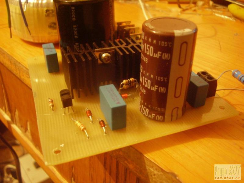

Внешний вид:
Транзистор Т2 установлен на небольшой теплоотвод. Корпус транзистора изолирован от радиатора. Сам радиатор соединен с "-" конденсатора С6. Цепь R3-C8 служит для задержки подачи анодного напряжения и подбирается так, чтобы лампы успели прогрется - что поможет избежать неприятного щелчка при быстрой зарядке выходных конденсаторов на плате предусилителя. Схема стабилизатора вполне обычная. Тут также используется источник тока (ГСТ) на транзисторе T1. Светодиод D5 белого свечения, либо стабилизатор TL431. Диоды D1-D4 - любого типа (с обратным напряжением не менее 500 в). С5,С7,С10 - Epcos X2, С1-С4 - типа К73-17 (импортный аналог Suntan например). С6-Jamicon, С9-Nichicon. Стабилитроны D6, D7 типа BZX85C100.

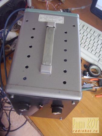

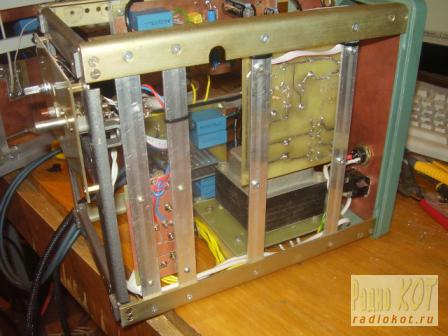

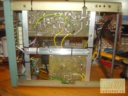

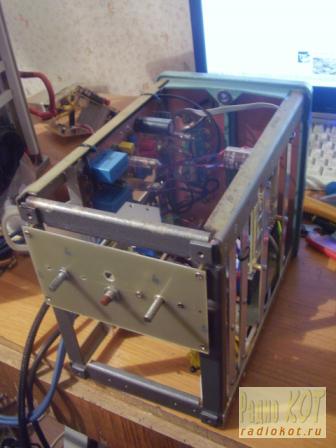

Собираем предварительно проверенные платки в корпус используя для крепления латунные стоечки и алюминиевый профиль. На переднюю панель выводим регулятор громкости, тумблер "Сеть", индикатор сети и галетник селектора входов.

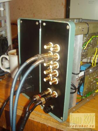

На задней стенке крепим разъемы RCA, сетевое гнездо, предохранитель и клемму заземления. Стенки сделаны из фольгированного текстолита и покрашены краской из балончика.

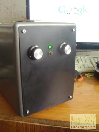

Встал вопрос как красиво оформить переднюю панель? Решил сделать накладку из оргстекла. Вырезал необходимый кусок. Лицевую часть отполировал при помощи "шкурки" и пасты ГОИ, а заднюю часть пластины заматировал и покрасил из баллончика в черный цвет. Подобрал ручки из доступных. Вроде получилось неплохо!
В корпусе сверлим дополнительные отверстия для вентиляции нашего горячего друга. Думаю кошаны полюбят этот пред в долгие зимние вечера))
