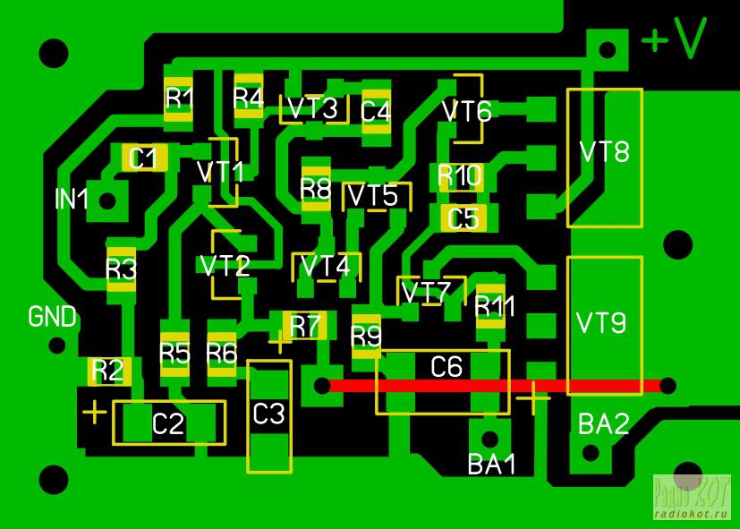

 Как-то попросил меня внук колоночки для мобилы. Ну понятно покупать мы не привыкли, поиск приемлемой схемы усилка с питанием
от батареи 3 вольта огорчил. Порылся в старых записках и вспомнил! Я же ладил приемник маленький УКВ на 174ха34, работал от 2-х батарей АА.
Вот его и приспособил.  Сейчас описываю только УНЧ.

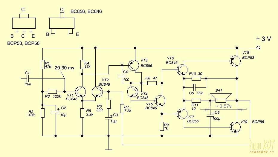

Четырехкаскадный УЗЧ собран по бестрансформаторной схеме с непосредственной связью между каскадами. Первый каскад УЗЧ на транзисто­рах VT1 и VT2 — дифференциальный усилитель; второй каскад на транзисторе VT5 выполнен по схеме с ОЭ; третий каскад на транзисторах VT7 и VT7 — фазоинверсный; четвертый каскад, выполненный на транзисторах VT8 и VT9, включенных по схеме с ОЭ, — выходной, рабо­тает по двухтактной схеме в режиме АВ.
Дифференциальный усилитель, а также эле­менты термостабилизации (транзисторы VT3 и VT4) используются для стабилизации режимов транзисторов фазоинверсного и выходного кас­кадов. Нагрузкой выходного каскада служит го­ловка динамическая громкоговорителя ВА1 с сопротивлением 8 Ом. Коррек­ция частотной характеристики УЗЧ в области ВЧ осуществляется с помощью конденсатора С4. Весь тракт УЗЧ охвачен ООС, глубина которой определяется сопротивлением резистора R7 и делителя (R6, С3). Подбором сопротив­ления резистора R1 добиваются симметричного ограничения выходного сигнала УЗЧ.

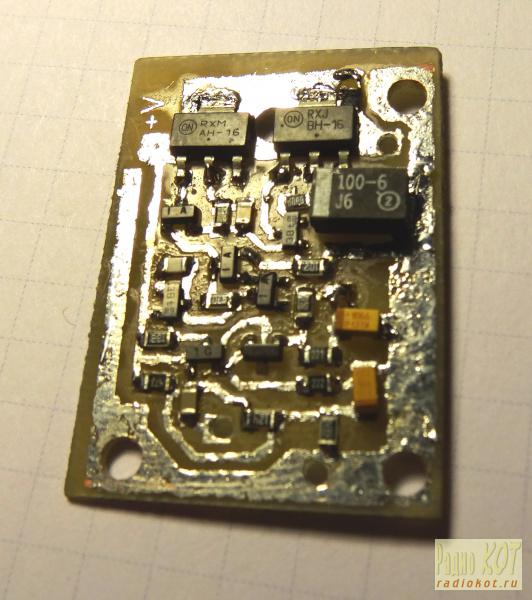

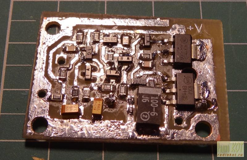

 Схему перелапатил на SMD. Уверенно раскачивает динамик 0,5 ГДШ.   фотки остались только усилка.  Ток покоя около 10мА . Работать начинает без особой отладки. Хорошо повтаряется.
Файлики прилагаю.
