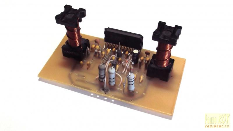

Уже давно у меня была идея сделать маленький но мощный (класс D , аудиофилам дальнейшее прочтение не рекомедуется) усилок . Вроде как сделал но получился он както не маленький (сам усилок то маленьким получился смущал трансформатор сетевой) .
Вот фотка этого усилка версия 2.0 (версия 1.0 не работала в пирнципе т.к. мне продали не рабочюю микру, там долгая история мне лень печатать)
фоткать всё вместе не получилось потомучто я его уже разобрал.
чёто я в сторону ушел от мысли, так вот пять дней назад вспомнил что тут конкурс идет решил сначало что буду версию 2.0 отправлять но она както не няшная получилась и я решил не отправлять, в оставшиеся 3 для стал усиленно делать усилок 3.0 (чтоб он в корпус от роутера влез) вспомнил бы на неделю раньше успел бы всё но не вспомнил и следовательно не успел (ну почти не успел) . Всё предисловие кончилось теперь сам усилок.

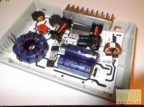

фотки собранного усилка нету так как нету собранного усилка ,но есть фотка почти собранного усилка (хоть чтото):

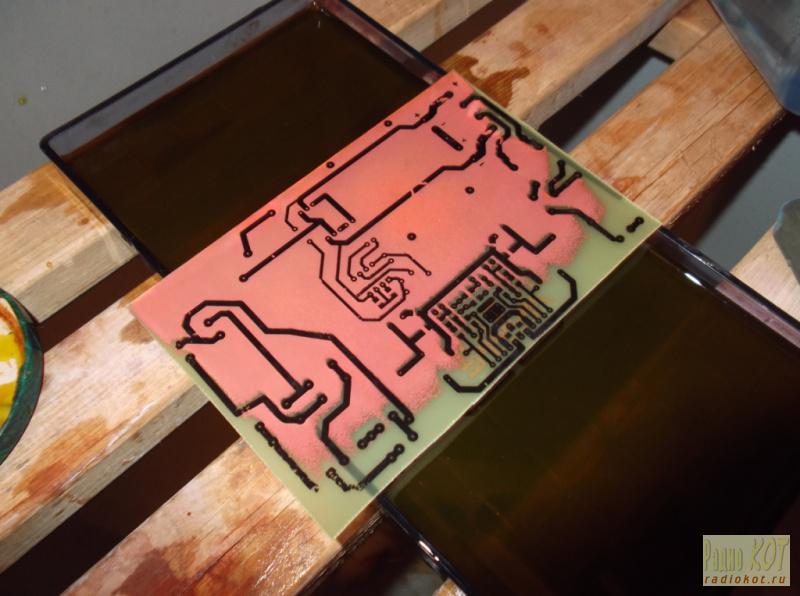

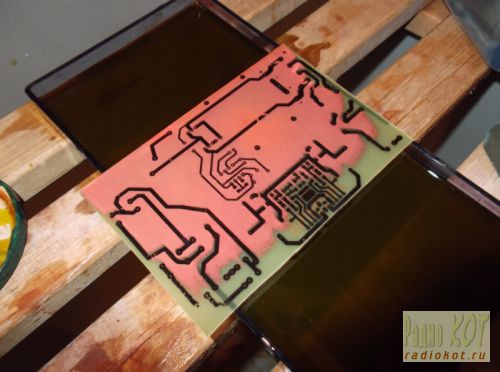

Я тут кстати  пока печатаю вам платка только травитца. Там на плате какбы 2 платы одна усилок и одна блок питания если вы захотите только усилок собрать а бп какоенибудь своё использовать то плату усилка легко вырезаетца из всего что там есть.

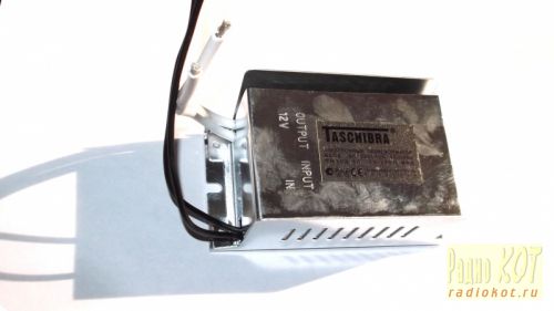

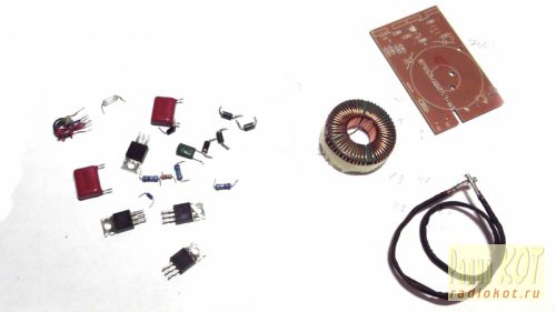

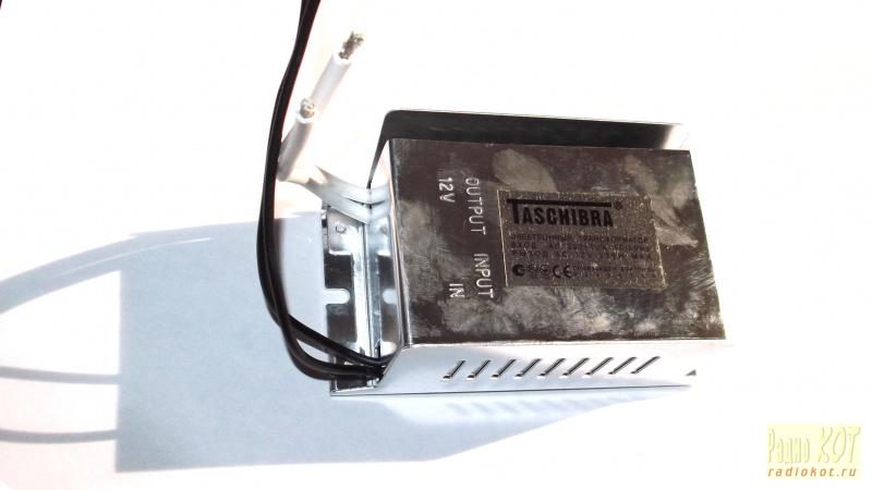

Тор я взял из транса для галогенок на 250 ватт
от туда вобще многа чего взять можно, но я взял тока тор :-)

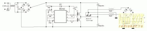

Бп для усилка сделан безумно просто (пока не разу не проверялся как соберу отпишусь на форуме после голосования разумеется)
Тут рассказывать особо нечего микруха IR2153 работает на частоте 60кгц полевики IRF840 (можно бы было биполярники из транса для галогенок взять но у меня уже давно 2 полевика валяются надо ж их запихнуть куданибудь).
На торе уже было 54 витка я домотал ещё 11 и 11 проволокой диаметром 1 мм
дросселя намотаны на желтых с белой полоской кольцах (расспыленное железо) витков вроде 26 диаметром 1 мм
диоды на выходе кд213 , на входе диодный мост на 5 ампер.
*на схеме забыл нарисовать варистор на входе и 2 кондера маленьких на выходе (также на форум выложу исправления)

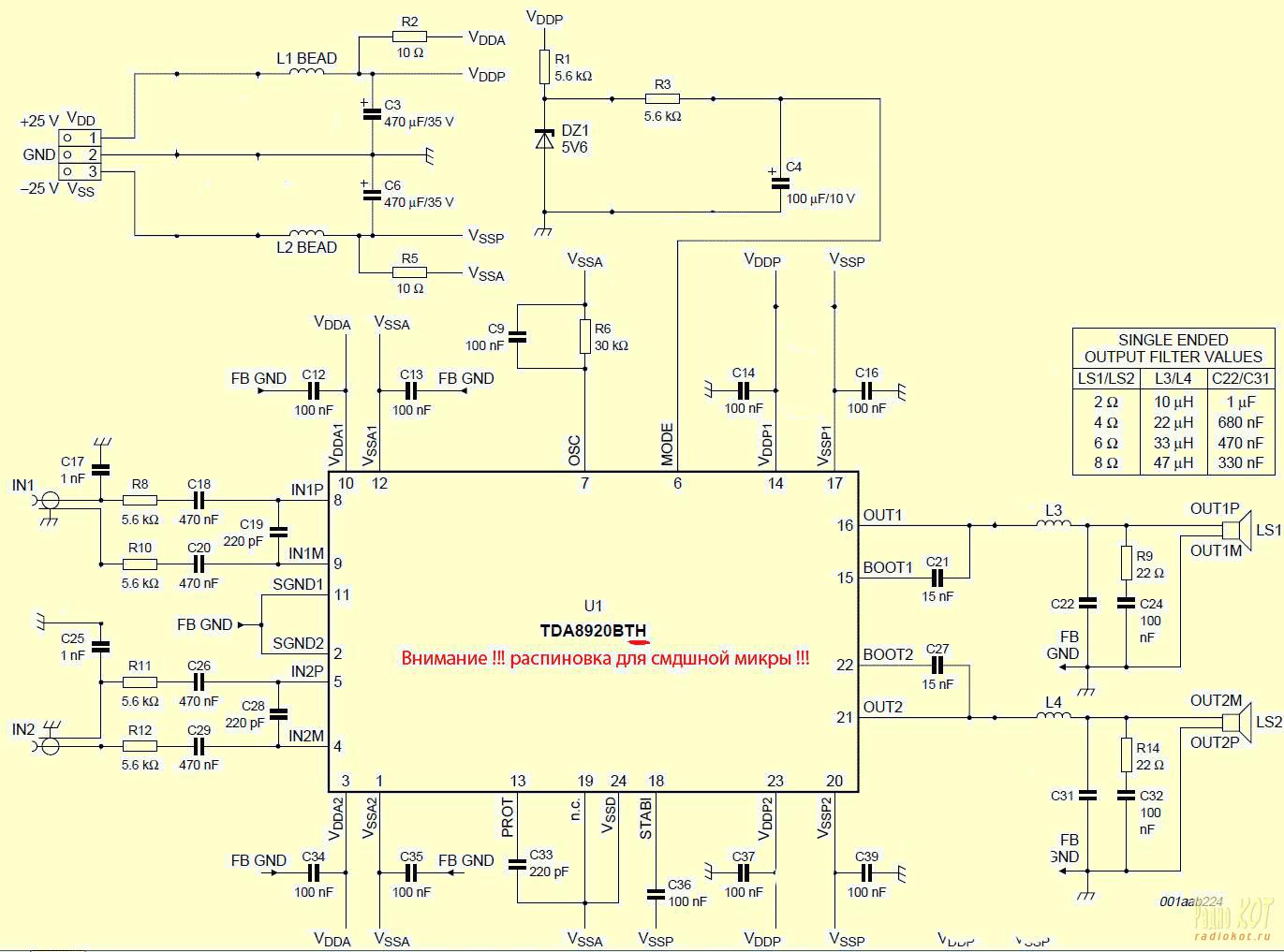

Теперь сам усилок он сделан на микросхеме TDA8920BJ 2 канала по 100 ватт (100 ватт не советских конечно а американских вроде, советских там гдето 40)
*С25 стоит не правильно он должен быть подключен не к R11 а к R12.
Схема из датащита я только затер то чего на моей печптке нет (на печатке кстати все смдшные компоненты помечены также как на этой схеме)
теперь грабли на которые я наступил при наладке усилка 2.0 (все учтены в 3.0) :
кондёр на 470мкф должен быть максимально близко к ногам питангия микрухи , а то она уходит в защиту от недонапряжения на затворах .
дросселя L3 , L4 должны быть намотаны на феритовой палочке (у меня диаметром 6мм длинной 25) проводом примерно 0.5 -1 мм тогда грется не будут.
резистор R9 , R14 должен быть 2 ватта.
*кто не знает L1,L2 это ферритовая бусина (проволока продетая через феритовый цилиндрик) если хотите можно не ставить.
грабли вроде кончились (если забыл чтонибудь также на форум)
греется эта микруха очень мало (радиатора от компового бп вполне хватает греется гдето градусов до 60 на нём при полной нагрузке а так гдето 40)
там на схеме табличка есть по выбору индуктивности дросселя и кондера , у меня там на четырёх омные динамики стоят (но у меня восьмиомные калонки подключены были очень даже хорошо и громко играли)
