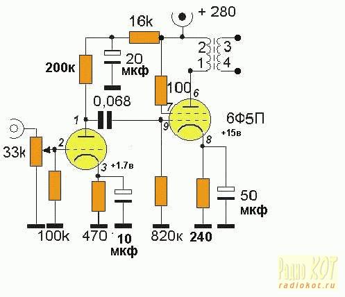

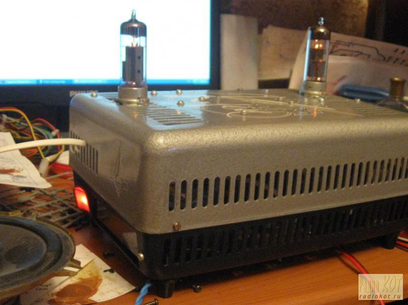

Всем привет, выкладываю ламповый усилитель на 6ф5п собран давно в 2012-м еще.

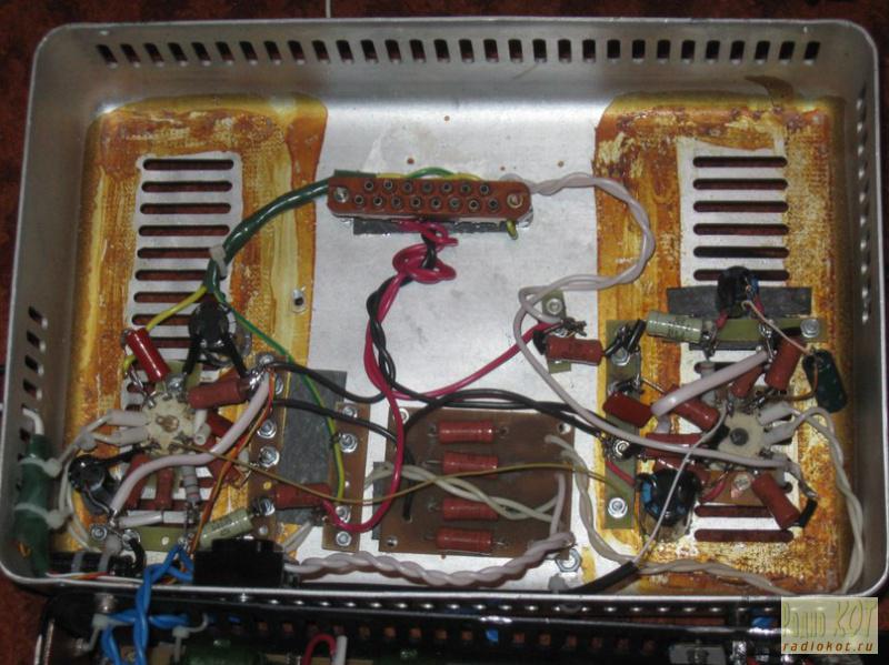

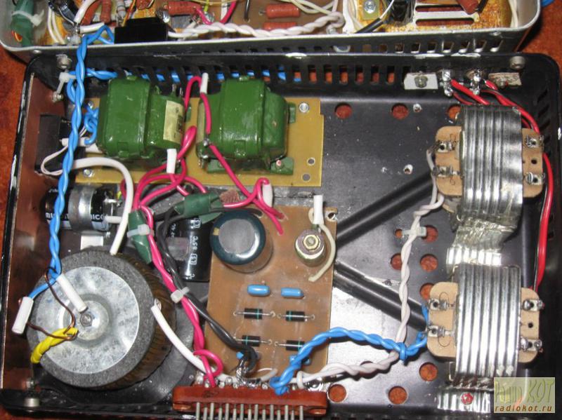

Собственно первая ламповая конструкция строго не судите. В качестве корпуса использован корпус от электромагнитного стабилизатора ''Клён'' ,так как последней пришел в негодность.
Схема простая работает сразу же после сборки и в настройке не нуждается.Идеальный вариант для начинающих в ламповой технике.

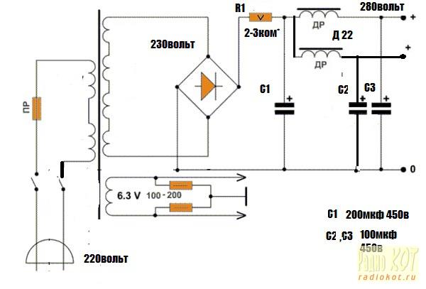

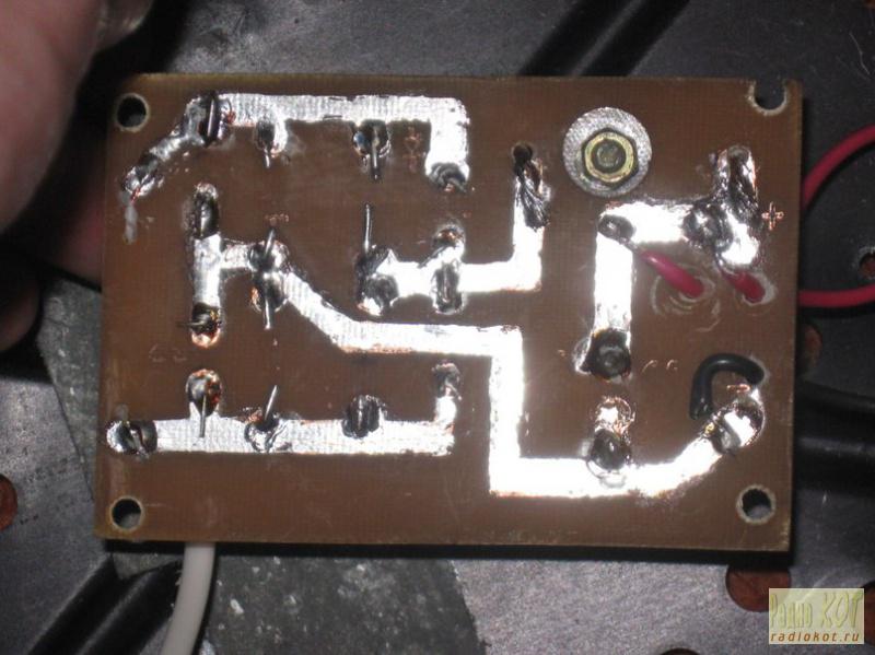

Детали в конструкции использованы советские омлт-2 , млт-2,Пэв-7.5, конденсаторы импорт, дросселя унифицированные серии Д , можно использовать аналогичные, трансформатор питания имеет напряжение 230,накальная обмотка 6,3в при токе 3ампера,провод медный сечением 0.75мм,выходные трансформаторы аналог твз 1-9 самодельные покупал в Митино. В мосту использованы диоды Кд 226в или аналогичные, паралейно каждому диоду к73-17 на 0.01мкф, в качестве межкаскадного буржуйский аналог К73-17 на 0.068мкф 630в. Монтаж навесной на самодельных панельках.Переменный резистор регулировки громкости не ставил т.к использую от компьютера.
При настройке и сборке будьте аккуратны так как до выходного трансформатора используется высокое напряжения, при ремонте и монтаже разряжайте например лампочкой электролитические конденсаторы, чтобы избежать удара током.
