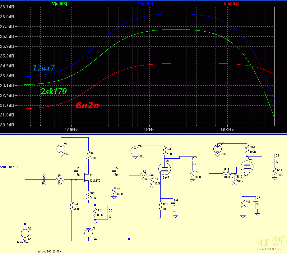

Узнав что некотрые радиолюбители нивелируют звучание 6н2п (припаивая конденсатор к сетке и аноду) делая его похожим на 12ax7 решил детальнее в этом разобраться.
Дело в том что сигнал на сетку лампы попадает через резистор (в большинстве случаев) поэтому образуется RC фильтр состоящий из этого резистора и емкостей лампы.
Основное влияние на частоту среза этого фильтра оказывает емкость анод-сетка тк она создает на входе лампы эквивалентную емкость(эффект Миллера) которая больше
её в N+1 раз(N коэффициент усиления).
То есть чтобы повторить ачх лампового каскада надо поставить за место лампы транзистор с таким же усилением и емкостью сток-затвор=анод-сетка.
Но далеко не у всех транзисторов эта емкость меньше нужной (=3пФ) чем мощнее и с большим усилением транзистор тем и емкость больше.
И чтобы применить такие транзисторы надо менять номиналы RC цепочек всей схемы, умножив-поделив их на общее число. Для примера на схеме ниже приведен пример пересчета простого каскада и ачх.
В транзисторном варианте все сопротивления были поделены на 3 а емкости умножены на 3. Получившееся ачх каскада на 2sk170 ближе к 12ax7 чем 6н2п. Так же видно что у 6н2п завал вч начинается сильно выше чем требуется , это легко исправить подключив конденсатор 3-4пФ к аноду и сетке, а усиление уже не поднять оно на 3.5dB ниже.
Короче говоря для масштабирования надо действовать по порядку
1) подобрать стоковый резистор при котором усиление каскада на транзисторе равно 68 (12ax7) или 46 (6н2п) или в этих пределах.
2) найти число К для пересчета для этого поделить 100к (обычно этот номинал на аноде в ламповых схемах) на найденный резистор
3) умножить емкости схемы на К и поделить сопротивления на К
4) собрать схему и нивелировать параметры каскадов если усиление сильно большое то ставим R2 , если пропускает много ВЧ добавляем конденсатор С8
емкость С8 равна 3пф*К минус внутренняя емкость сток-затвор транзистора , емкость транзистора можно либо посмотреть в параметрах либо замерить через батарейку
(для исключения варикапного эффекта) рисунок ниже

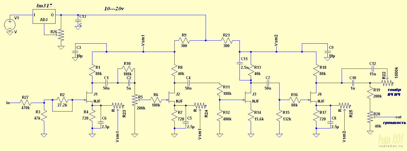

Далее пример портированной в транзистор схемы (ссылки на оригинал https://www.ampbooks.com/mobile/classic-circuits/soldano-slo-preamp-1/soldano-SLO-schematic.jpg
https://www.prowessamplifiers.com/schematics/misc/Soldano_SLO100.html )
номиналы я умножал/делил на 2.5 , не все номиналы можно купить поэтому за место них можно ставить ближайшие.
В первый и четвертый каскады я поставил какие то отечественные полевеки непонятной маркировки в сток-затвор добавил 7 пф, во второй каскад поставил 2sk170BL , в третий каскад
можно ставить почти любой полевик ни емкость ни усиление там особо роли не играют.
Настройка заключается в том чтобы получить на стоках транзисторов 1,2,4 каскадов напряжения пол питания , этого можно добиться подстроечниками R23 , R24 , R25(номинал подстроечников 15-100k).
Такой тип смещения очень сильно реагирует на напряжение питания поэтому при изменении напряжения на стабилизаторе возможно придется подстраивать эти резисторы заново.
На стоке 3-го транзистора напряжение должно быть немного меньше питания.
Так же можно проверить усиление 1,2,4 каскадов оно должно быть примерно 40-60 раз если подавать 1 килогерц на затвор транзистора для усилиния.
Так как напряжение питания транзисторной схемы примерно в 10 раз ниже то и входной сигнал должен быть во столько же раз меньше , для этого я добавил на вход делитель R27R3 , сопротивления R3 достаточно
для завала ВЧ и R2 ненужен поэтому я замкнул его перемычкой.
