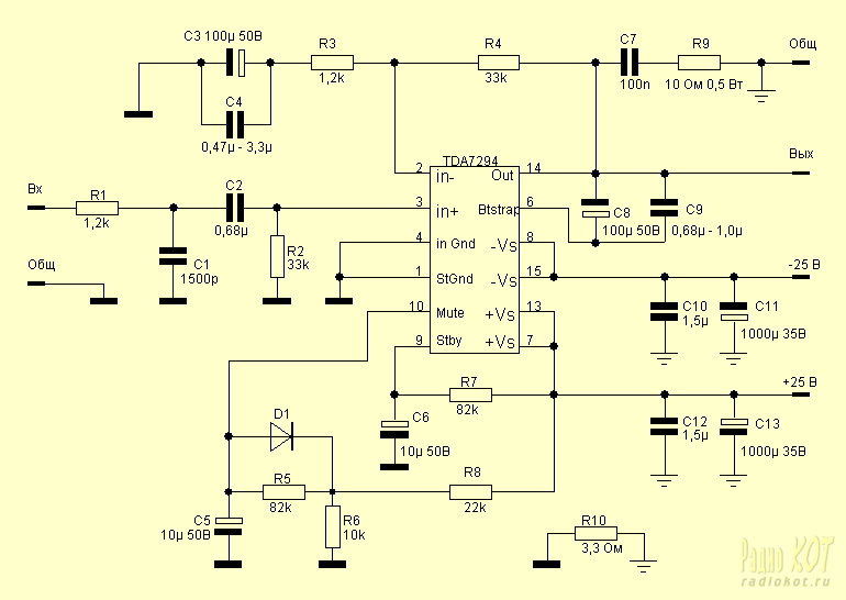

Передаю всем привет и поехали сегодня на повестки дня . Собственно усилитель на Тda7294 по схеме Аудиокиллера (автор и разработчик схемы включения данной м/с-мы). Собирал еще до службы в армии весной 2013го года.
История.

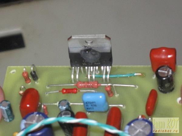

Все началось еще зимой 2012-го собрав усилители на Tda2003,2050 последнем был очень доволен захотел чего- нибудь помощнее и по совету товарища выбор пал на Tda7293.Начал собирать но к сожалению горели микросхемы, что только не делал работа потом нагрев потом выход из строя(((( Вообщем сжег 6 микросхем 93-их(фото прилагается). Подозреваю что партию на рынок поддельных завезли иначе не объясняется такое их поведение. В итоге плюнул пошел в магазин покупать 93ие думаю может быть там нормальные но продавец развел руками произнеся фразу что есть только 94-е купил их подключил согласно схеме и заработало. Как говорится повезло.

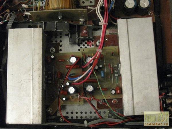

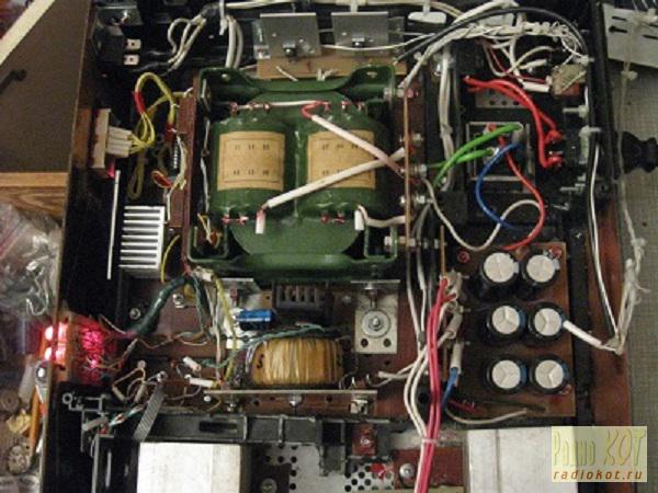

Непосредственно к усилителю, на фото два моно блока,трансформатор питания,конденсаторы по питанию 14100мкф (3по 4700мкф)50вольт, Диодный мост импортый на 25ампер ,плата светодиодного индикатора на An6884(использованы 2микросхемы),плата управления вентиляторами на кт815(регулирует скорость),плата стабилизатора на кр142ен5а(для питания термометра),плата стабилизатора для питания индикатора уровня сигнала,трансформатор питания индикаторов,вентилятора,термометра.

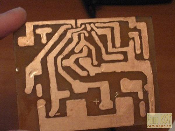

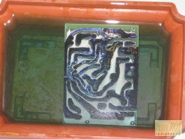

Усилитель(моно блок). По деталям конденсаторы к73-17(импортные аналоги),Резисторы Омлт,млт,китай на 0.25 и 0.5вт.диод 1n4007. Плата вытравлена не по лут технологии в те времена я был далек от этого.Плата нарисована вручную цапонлаком с помощью ватной палочки).
Блок питания. Использован трансформатор ТПП314-127/220-50 в нем задействованы все вторичные обмотки на фото видно получается до моста около 17-18вольт при токе 4.9Ампер. Умножаем 18 на 1.4 получаем 25-26 вольт после конденсаторов. Мощность трансформатора 160 ватт. Провод медный Пв-3 сечением 1мм.

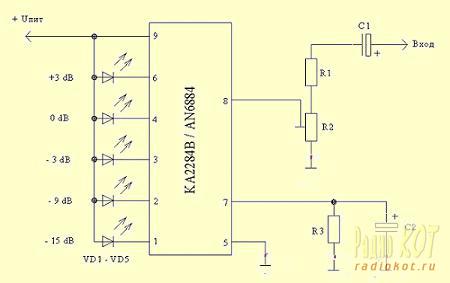

Индикатор уровня. Собран на An6884 включение стандартное ,резистором(сдвоенный т.к 2схемы) Им регулируется чувствительность схемы на сигнал. Печатки нету т.к рисовалась от руки.

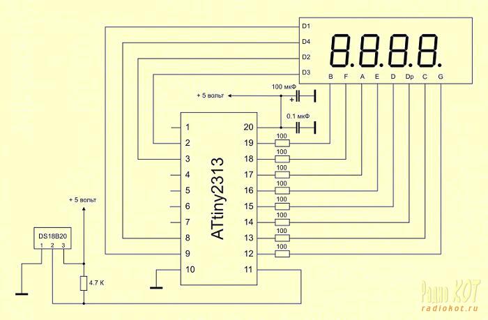

Термометр Собран на микроконтролере ATtiny2313,индикатор с общим анодом. Схема и все что с ней связано взято с сайта Технари. При правильной сборке работает сразу настройке не требует.

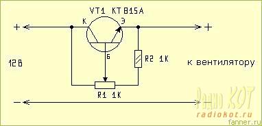

Регулятор частоты вращения для кулеров. Собран на двух кт 815 и мелочевки в качестве обвеса.
И все это дело запитано от торроидального трансформатора (намотан на заказ) Спасибо (Александру с Царицинского радиорынка) .
Имеет обмотку на 10вольти 5вольт. Ток около 500мА. Хватает за глаза. Далее выпрямлено все это дело двумя Кц405а, крен-ки далее стоят на 5 в и 9в, на 5вольт можно убрать излишество это, там и так 5вольт. По дурости поставил да и ладно. А 9 вольт для питания индикатора уровня сигнала.
Поддельная микросхема(
Корпус. Самая эпическая часть статьи. Корпус как оказалось от видиомагнитофона импортного найден в прямом смысле на помойке. Чтобы закрепить трансформатор питания а его масса: 3,4 кг к слову, пришлось выцыганить у товарища кусок советского текстолита и на нем с помощью металлических уголков встал на свое место. В качестве передней и задней панели студент заморачиватся не стал и взял текстолит…фольгируемый другого не было. Окрашено автоэмалью из баллончика в 2слоя.
