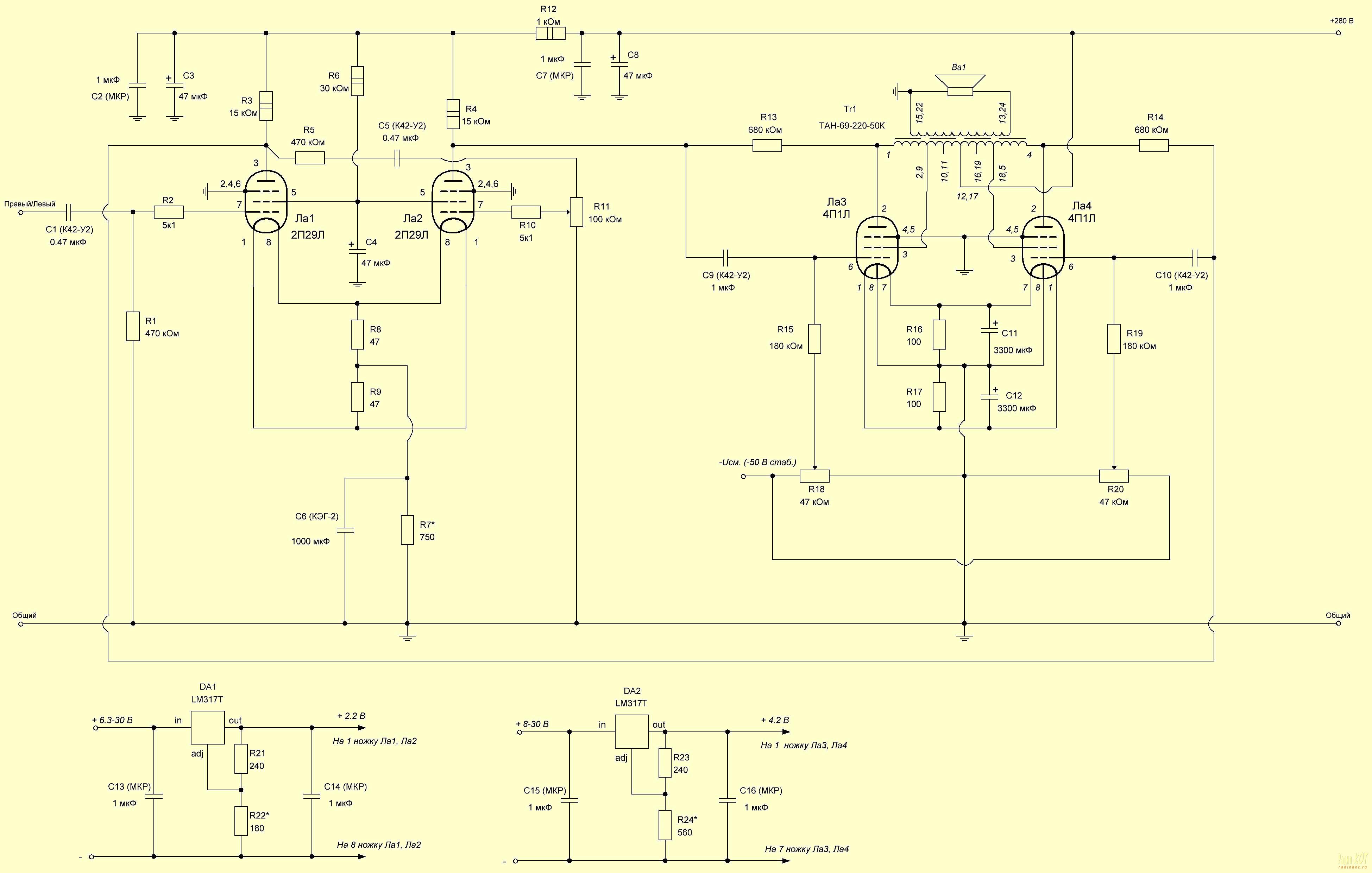

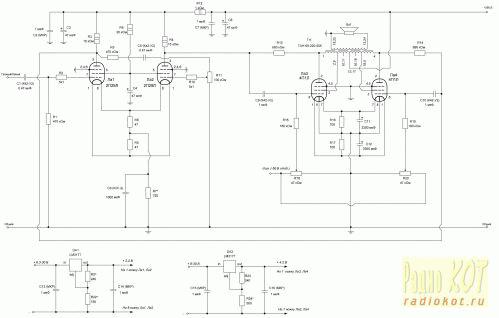

     Схема электрическая принципиальная спроектированного усилителя показана на фото ниже.
     Данный усилитель является двухкаскадным.
     Предварительный усилитель фазоинвертор выполнен на маломощных прямонакальных генераторных пентодах Ла1, Ла2 [1] по классической схеме несамобалансирующегося фазоинвертора в пентодном режиме с автоматическим смещением. Разберёмся подробнее как он работает.
     Итак, сигнал с выхода Вашего устройства, через разделительный конденсатор С1 и антипаразитный резистор R2 поступает на вход левого плеча фазоинвертора, где он усиливается и инвертируется лампой Ла1. Далее часть сигнала с анода Ла1 через резистор R5, разделительный конденсатор С5, балансировочный резистор R11 и антипаразитный резистор R10 поступает на вход правого плеча фазоинвертора, где он так же усиливается лампой Ла2 и инвертируется. Таким образом на аноде Ла1 мы имеем усиленный и инвертированный сигнал, противофазный входному, а на аноде Ла2 усиленный и дважды инвертированный сигнал, синфазный входному. Автоматическое смещение задаётся резистором R7. Благодаря шунтирующему конденсатору С6 связь по переменному току через резистор R7 отсутствует и каждое плечо предварительного усилителя-фазоинвертора представляет собой, по сути, каскад с общим катодом.
     Для уменьшения уровня фона переменного тока, к которому прямонакальные лампы более чувствительны из-за особенностей своей конструкции, резистор автоматического смещения подключается не напрямую к одному из выводов катода (накала), а к виртуальной средней точке, образованной резисторами R8, R9. Такое подключение позволяет значительно ослабить уровень фона переменного тока.
     Пентодный режим ламп Ла1, Ла2 задаётся резистором R6 и конденсатором С4. Кроме того, данная цепочка, кроме своего основного назначения, выполняет роль дополнительного фильтра напряжения питания второй сетки ламп предварительного усилителя.
     С выхода предварительного усилителя, усиленный сигнал. Через разделительные конденсаторы С9, С10 поступает на вход выходного каскада, выполненного в ультралинейном режиме с фиксированным смещением на прямонакальных генераторных пентодах Ла2, Ла3 [2].
     Напряжение смещения на первые сетки ламп выходного каскада подаётся от отдельного стабилизированного источника отрицательной полярности через переменные резисторы R18, R20 и резисторы утечки R15, R19.
     Так как катод (накал) ламп выходного каскада имеет отвод от средней точки, было решено заземлить именно его, а так же подключить сюда же виртуальную среднюю точку, образованную резисторами R16, R17 и конденсаторами С11, С12 относительно краёв катода (накала). Подобное включение позволяет выровнять в какой-то мере потенциал вдоль катода (накала), а так же уровнять разность потенциалов половинок катода (накала), которая присутствует всегда, из-за их заводского различия. Так же данная мера позволяет подавить паразитный фон переменного тока ещё больше.
     Нагрузкой выходного каскада является трансформатор Tr1 с подключённой ко вторичной обмотке акустической системой сопротивлением 4 Ом.
     Резисторы R13, R14 – резисторы ООС.
     Резистор R12, конденсаторы С2, С3, С7, С8 – дополнительный фильтр напряжение питания предварительного усилителя.
     Так как лампы предварительного усилителя имеют напряжение питания накала (катода) равное 2.2 Вольтам было решено для его установки использовать регулятор напряжения DA1 с возможностью установки выходного напряжения. Регулятор DА1 включён по типовой схеме [3]. Кроме того данный регулятор обладает высокой стильностью выходного напряжения при изменении питающего. По той же причине для питания накалов (катодов) выходного каскада напряжением 4.2 Вольта был использован аналогичный регулятор DA2.
     ВНИМАНИЕ: Питание регуляторов напряжения DA1, DA2 следует выполнять от РАЗНЫХ обмоток трансформатора. При этом напряжения должны быть выпрямлены и хорошо сглажены.
     Применение постоянного напряжения для питания накалов (катодов) ламп совместно с применением регуляторов напряжения позволило побороть фон переменного тока практически полностью.
     Все использованные детали указаны на схеме.
     Настройка данного усилителя не представляет особой сложности. Для настройки следует вытащить лампы из ламповых панелек. После этого включить усилитель и подбором резисторов R22, R24 выставить напряжения на выходах регуляторов напряжения равные 2.2 и 4.2 Вольта соответственно, а так же резисторами R18, R20 выставить максимальные отрицательные напряжения смещения. После этого можно выключить усилитель, вставить лампы в ламповые панельки, включить усилитель снова и дать ему прогреться 5-10 минут.
     Далее резистором R7 нужно выставить напряжение на одном из анодов ламп предварительного усилителя равное 140 Вольт. При этом напряжения на анодах предварительного усилителя не должны отличаться более чем на 5-10%. В противном случае следует подобрать лампы Ла1, Ла2 в пары более точно. После настройки предварительного усилителя по постоянному току переходим к настройке выходного каскада. Для его настройки попеременным вращение движков резисторов R18, R20 нужно выставить токи ламп выходного каскада равные 15 мА. На этом настройку по постоянному току можно считать законченной.

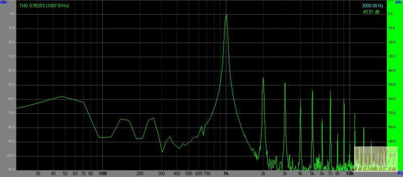

     На фото представлен спектр усилителя при выходной мощности равной 5 Вт.
     По фото видно, что уровень 3 гармоники составляет -45.5 дБ, а суммарный коэффициент гармоник равен 0.55%.

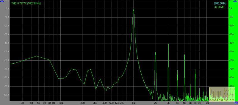

     На фото далее представлен спектр усилителя при выходной мощности равной 2.5 Вт.
     Уровень 3 гармоники составляет -37.6 дБ, а суммарный коэффициент гармоник равен 0.77%.

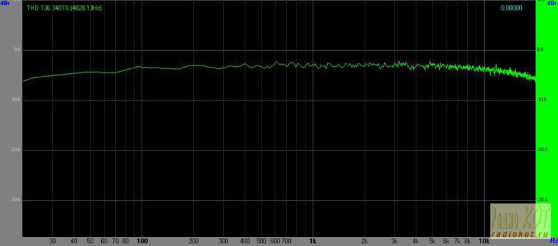

     На фото ниже представлено АЧХ усилителя при выходной мощности равной 5 Вт.
     При использовании звуковой карты, установленной в данном ПК нет возможности замерить АЧХ более 20-22 кГц в верхнюю сторону.

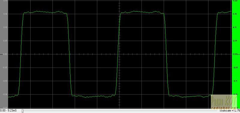

     На фото далее представлена реакция усилителя на прямоугольный сигнал частотой 1 кГц при выходной мощности равной 5 Вт.
     По фото видно, что в прямоугольном импульсе отсутствует скос полки импульса, что косвенно свидетельствует о неплохих частотных свойствах усилителя и отсутствию резкого завала за полосой пропускания. Кроме того отсутствуют выбросы на фронтах импульса. Это говорит о том, что в усилителе (выходном каскаде) отсутствуют паразитные резонансные явления за пределами полосы пропускания усилителя, а так же локальные подъёмы АЧХ так же отсутствуют.

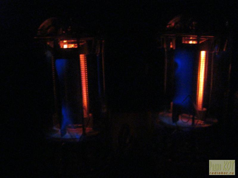

     P.S. На фото ниже показано свечение ламп 4П1Л после примерно 100 часов работы в штатном режиме. Фото слева сделано без выдержки, на фото справа выдержка 2 секунды.
