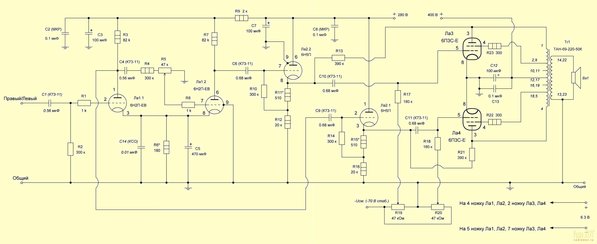

     На схеме ниже представлена схема электрическая принципиальная спроектированного усилителя.
     За основу данного усилителя был взят усилитель, описанный ранее в статье: «Усилитель с прямонакальным выходом» [1]. Основное отличие данного усилителя – это устройство выходного каскада. Предварительный усилитель-фазоинвертор (ФИ) и промежуточный каскад (усилители тока) претерпели небольшие изменения. Поэтому рассмотрим первые 2 каскада усилителя кратко.
     Итак, сигнал с выхода вашего аудиоустройства, через разделительный конденсатор С1 и антипаразитный резистор R1 поступает на вход предварительного усилителя-фазоинвертора, выполненного на двойном триоде с высоким коэффициентом усиления Ла1 [2]. Данный усилитель-фазоинвертор выполнен по классической схеме несамобалансирующегося фазоинвертора, каждое плечо которого, по сути, представляет собой каскад с общим катодом (ОК).
     С выхода ФИ усиленный сигнал, через разделительные конденсаторы С6, С9 поступает на вход промежуточного каскада – усилители тока. В качестве усилителей тока использованы катодные повторители, по одному повторителю на канал, выполненные на двойном триоде Ла2 [3].
     С выхода промежуточного каскада, через разделительные конденсаторы С10, С11 сигнал возбуждения поступает на вход выходного каскада усилителя. Выходной каскад выполнен по ультралинейной (УЛ) схеме на лучевых тетродах Ла3, Ла4 [4] с фиксированным смещением. Данный принцип построения, при правильном выборе ультралинейного отвода, сочетает в себе 2 основных преимущества:

     Следует так же отметить, что в усилителе применено раздельное питание каскадов. ФИ и промежуточный каскад питается от выпрямленного и хорошо сглаженного источника анодного питания напряжением 280 Вольт, а выходной каскад от источника напряжением 400 Вольт. Таким образом лампы выходного каскада работают в форсированном режиме с небольшим снижением долговечности (не более 10-15%).
     Отрицательное напряжение смещения на первые сетки выходного каскада подаётся от дополнительного стабилизированного источника отрицательного напряжения через переменные резисторы R19, R20 и резисторы утечки R17, R18.
     Резисторы R13, R21 – резисторы отрицательной обратной связи (ООС).
     Конденсаторы С2, С3, С7, С8, резистор R9 – дополнительный фильтр анодного напряжения ФИ и промежуточного каскада. Его следует устанавливать как можно ближе к точке соединения анодных резисторов нагрузки R3, R7.
     Конденсаторы С12, С13 – дополнительный емкостной фильтр напряжения питания выходного каскада. Он устанавливается в точку соединения выходного трансформатора и провода подачи напряжения питания.
     Нагрузкой выходного каскада служит выходной трансформатор Tr1 с подключённой ко вторичной обмотке акустической системой.
     В качестве катодного конденсатора С5 использован аудиоконденсатор nichicon серии ES [7].
     Остальные использованные детали указаны на схеме.
     Налаживание усилителя не представляет сложности. Перед включением усилителя, резисторы R19, R20 нужно выставить в положение максимального отрицательного напряжения. Далее нужно включить усилитель и дать ему прогреться 5-10 минут. После прогрева усилителя, катодным резистором R6 нужно выставить на одном из анодов лампы Ла1 напряжение равное 160 Вольт. При этом разность напряжений между анодами лампы не должна превышать 5-8%. Если разность напряжений между анодами превышает это значение, то необходимо подобрать другую лампу Ла1, по меньшему разбросу параметров половинок лампы.
     После настройки предварительного усилителя переходим к настройке усилителя тока. Для этого резисторами R11, R15 нужно выставить на катодах лампы Ла2 напряжение равное 140 Вольт.
     Для настройки выходного каскада нужно попеременной подстройкой резисторов R19, R20 выставить токи анодов ламп Ла3, Ла4 выходного каскада равные 30 мА. На этом настройку по постоянному току можно считать законченной.

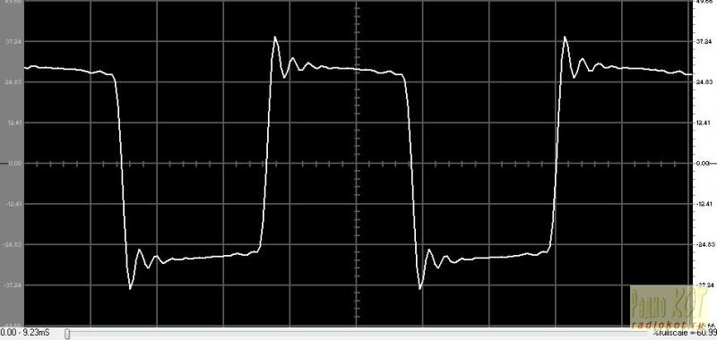

     После проведения настройки по постоянному и переменному току следует проверить реакцию усилителя на прямоугольный импульс. Правильная форма импульса на выходе представлена фото ниже.
     Если же импульс имеет форму представленную на фото
     т.е. имеет выбросы, то параллельно первичной обмотке выходного трансформатора следует подключить корректирующую ёмкость, которая обычно лежит в пределах от 470 пФ до 4-5 нФ. Так же вместо конденсатора можно использовать RC-цепь Цобеля, подобрав экспериментально значение сопротивления и ёмкости. В такой корректирующей цепи сопротивление резистора обычно лежит в диапазоне от 1 до 10 кОм, а ёмкость конденсатора от 1 до 10 нФ.
     Следует так же отметить, что чрезмерное увеличение ёмкости конденсатора приведёт к искажения формы прямоугольного импульса и сглаживанию фронтов как это показано на фото
     Это свидетельствует о том, что АЧХ в области высоких частот имеет более крутой спад, а полоса пропускания усилителя сузилась.

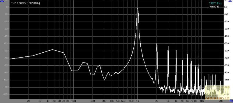

     На фото ниже представлен спектр сигнала на выходе при выходной мощности равной 7.5 Вт.
     По спектру видно, что коэффициент гармоник грубо равен 0.3%. При этом уровень самой высокой гармоники 3-ей равен -49.5 дБ.

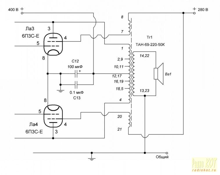

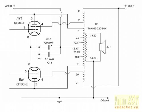

     Если же для Вас долговечность работы ламп выходного каскада является определяющим параметром, то выходной каскад можно собрать по схеме ниже.
     Отличием данной схемы является применение в выходном каскаде отдельных не задействованных ультралинейных обмоток. При этом коэффициент ультралинейного отвода практически не изменяется в сравнении с исходной схемой. Вторые концы обмоток подключаются к источнику питания ФИ и промежуточного каскада напряжением 280 Вольт. При этом лампы выходного каскада будут работать практически в номинальном режиме.
     АЧХ и полоса пропускания усилителя при данном построении выходного каскада не изменятся.

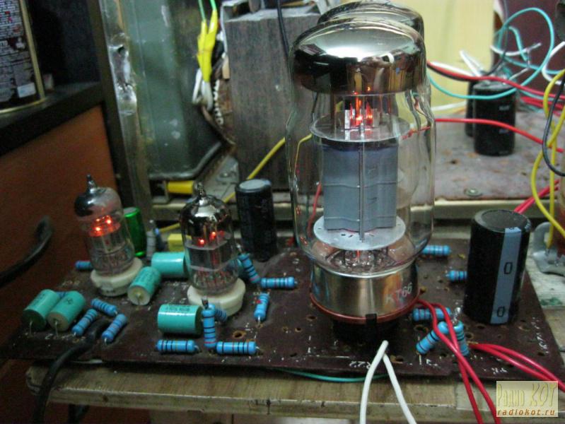

     На фото ниже представлен внешний вид макета (без выходного трансформатора и источника питания) спроектированного усилителя во время испытаний радиолампы КТ-66.

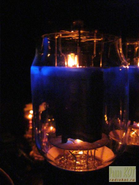

     А далее на фото представлено свечение радиоламп КТ-66 после 50-ти часов работы.
