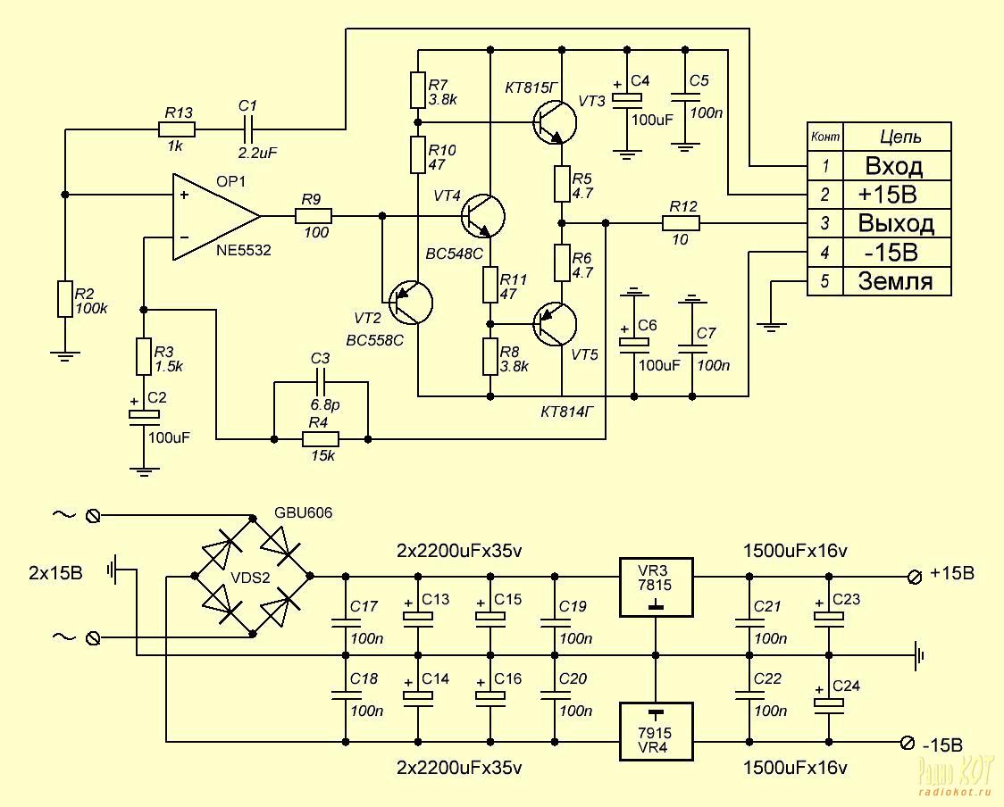

Схемотехника.
  Схема усилителя ничем не отличается от оригинала, кроме способа исполнения ООС. В оригинале ей охвачен только ОУ, а выходной каскад работает без ООС. Я решил всё же для надежности охватить все каскады общей ООС для точности установки 0 на выходе и для уменьшения КГ выходного каскада. Коэффициент усиления рассчитывается по формуле Кус=(1+R4/R3). Ток покоя ВК близко 60-70 мА на канал и изменяется он резисторами R7/R8, при условии R7=R8 и в обратной зависимости. Это значит что усилитель работает в полноценном классе А. При этом на транзисторах выходного каскада рассеивается достаточное количество тепла. Радиаторы обязательны!
   Не нужно забывать про разброс параметров комплектующих. Он должен быть максимально малым. Для этого я просортировал все транзисторы и резисторы ёщё в радиомагазине. Пытайтесь выбрать наиболее высококачественные компоненты. Транзисторы что в схеме я подбирал по критерию доступности. Вы можете даже спокойно ставить аналоги. Например комплементарную пару ВК КТ814/815 можно заменить на BD139/140, станет немножко лучше. Что насчет ОУ - тут кто что сможет себе позволить. Но обязательно ставьте панельку под нее. Я лично поставил NE5532, но можно и дешевую TL072 или аудиофильский OPA2132/34 поставить. В сравнении разницу почувствовать можно, но это уже другая тема. Конденсатор С2 необязателен - он помогает ОУ точнее выставить 0 на выходе. Если поставить качественный "звуковой" конденсатор - идеальный вариант. Хотя, как говорится, чем меньше конденсаторов на пути у звука, тем лучше. Здесь можно и поэксперементировать. Конденсатор С3 - борится с возбудом, если таковой имеется. На схеме и ПП нет резистора регулятора громкости. Я думаю вы знаете как его нужно подключать :) Я выбрал простой сдвоенный линейный импортный переменный резистор номиналом в 100кОм. Можно и Альпс поставить.
  Блок питания простой - два параметрических линейных стабилизатора на каждое плечо, несколько электролитов и плёнки. Всё это добро запитывается от трансформатора с двумя обмотками со средней точкой. Идеальным вариантом будет тор, но можно поставить и Ш-образный. Его выходное напряжение может колебаться от 2х12 до 2х24 вольт. Выше 2х15 поднимать не стоит, т.к. стабилизаторы линейные и им придется ставить радиаторы побольше. Но если позволяют габариты, то можно. Сетевой фильтр приветствуется. Он защищает от "щелчков" при включении-выключении усилителя, а также не даст высокочастотным помехам сети наделать всякой беды. И про предохранитель не забываем!.

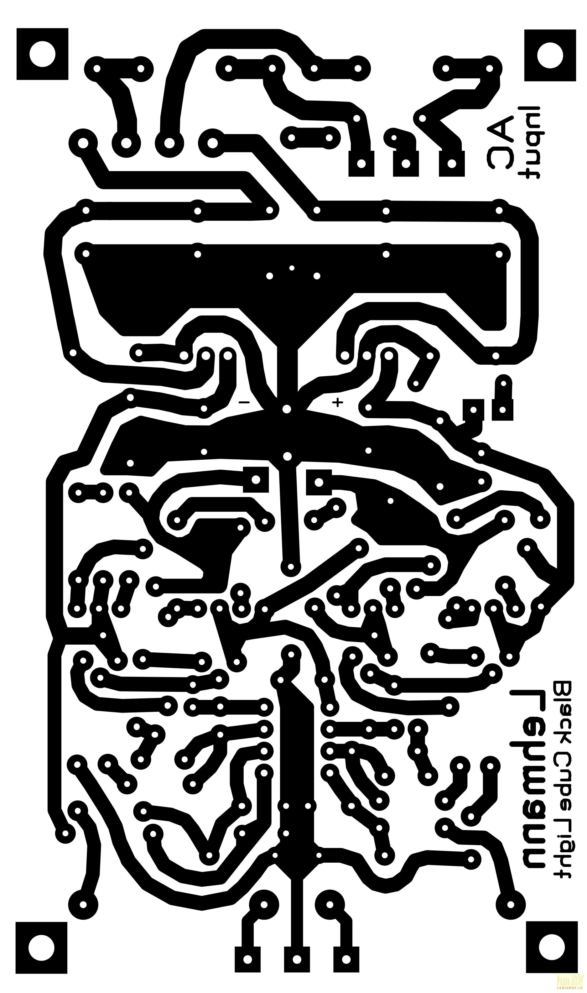

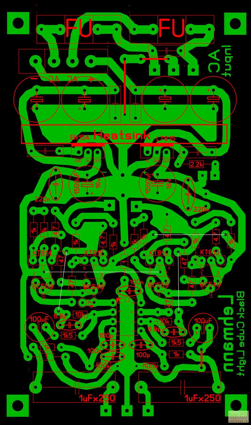

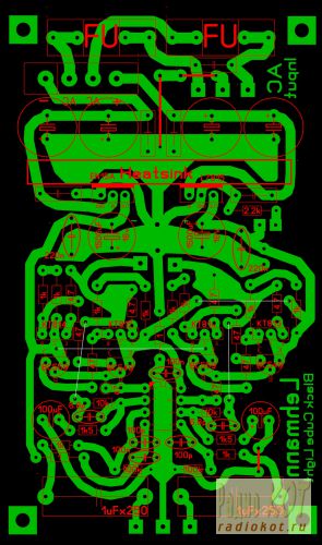

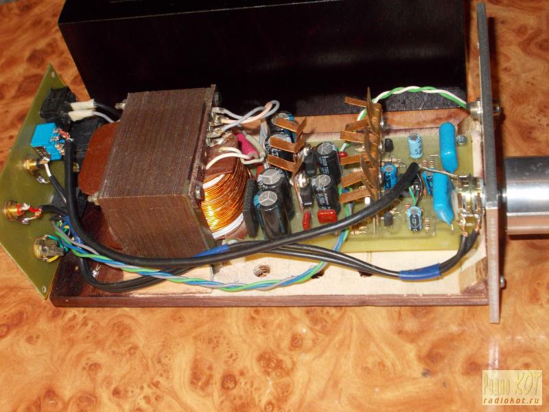

  Общий вид и расположение деталей на печатной плате изображено в фото ниже.
  Заметно место подключения индикаторного светодиода. Учтены полярность, размеры и цоколевка некоторых импортных и отечественных элементов. Не перепутайте! Имеются перемычки!

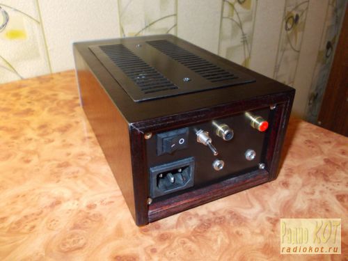

В процессе эксплуатации я решил сделать дополнительно переключатель усиления и два соёдиненных паралельно выходных 3.5 мм разьема для одновременного подключения двух пар наушников или акустики.
  Переключатель усиления - это сдвоенный тумблер, по половинке на канал, что подключает или отключает паралельно резистору R4 ООС дополнительное сопротивление, соответственно изменяя усиление. Он  согласовывает выходной уровнь с входным для удобного и равномерного регулирования через регулятор громкости. Для наушников ТДС-5 я выбрал Кус на уровне 10. Для остальных наушников путем переключения тумблера и подключения резистора 4кОм паралельно R4, Кус стает равный 3.

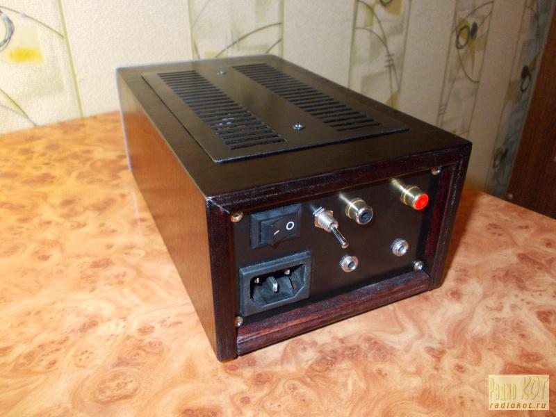

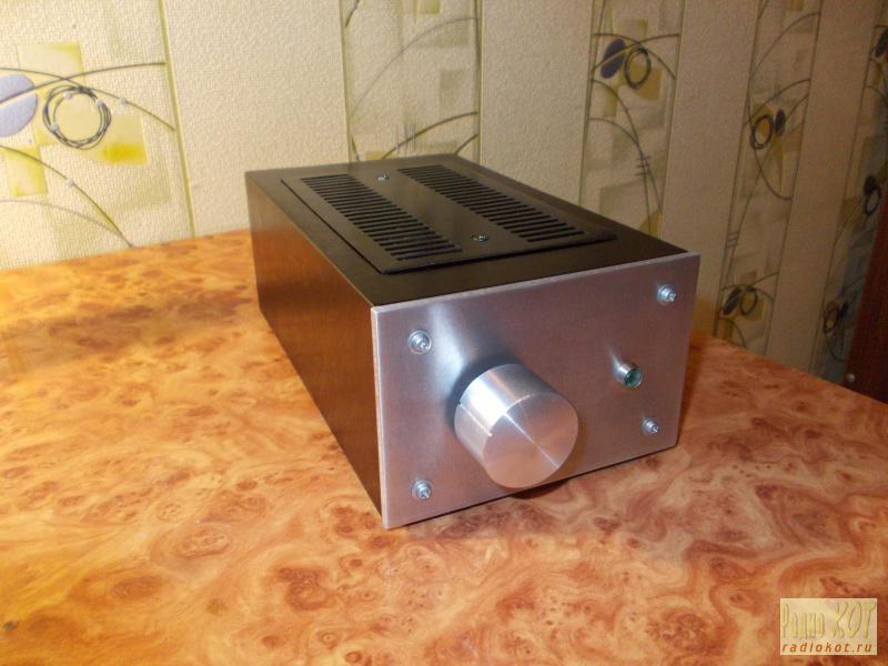

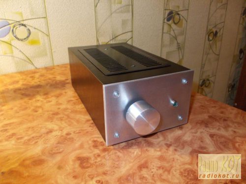

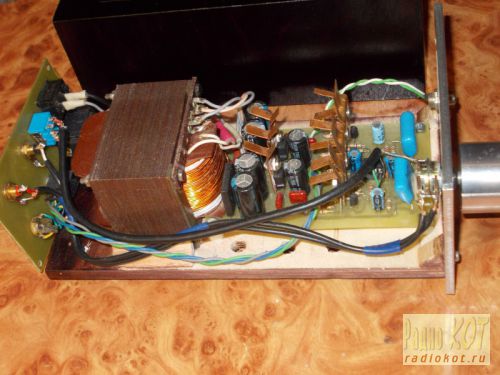

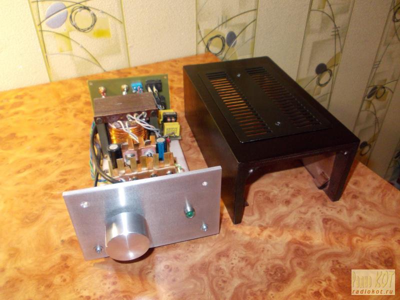

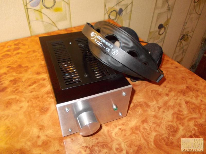

  Корпус - это самая главная проблема любой поделки, не правда ли?  В моем случае я сделал чертеж корпуса и собрал его из 8-слойной фанеры. Покрывался пульверизатором в три слоя лака с морилкой. Лицевая панель из чистого алюминия. Лучше конечно будет дюралюминий, он так не окисляется. Задняя панель сделана из нефольгированного стеклотекстолита покрашенного в чёрный цвет. Входные RCA разьемы я взял позолоченные, чтобы не окислялись. Сетевой шнур, разьём для него и выключатель я взял с нерабочего компютерного блока питания. С ручкой под регулятор громкости вообще повезло - внутренний диаметр идеально подходит под имортные переменные резисторы. Достал я ее из старого катушечного магнитофона. Какого точно - не помню. Верхняя крышка из него же, и тоже покрашена в чёрный цвет из баллончика. Декоративное отверстие под индикатор и сам светодиод были куплены в магазине радиодеталей. Коммутация всех сигнальных цепей выполнена только экранированым медным проводом с подключением земли звездой, во избежание образования земляных петель.
  Вот несколько фото:

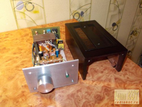

   Внутри:
   Вот и виновник сего торжества:

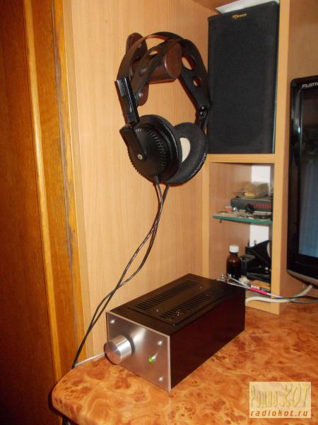

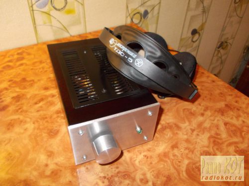

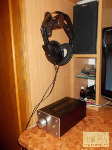

    Усилитель в естественной и повседневной среде обитания в течении нескольких недель:
