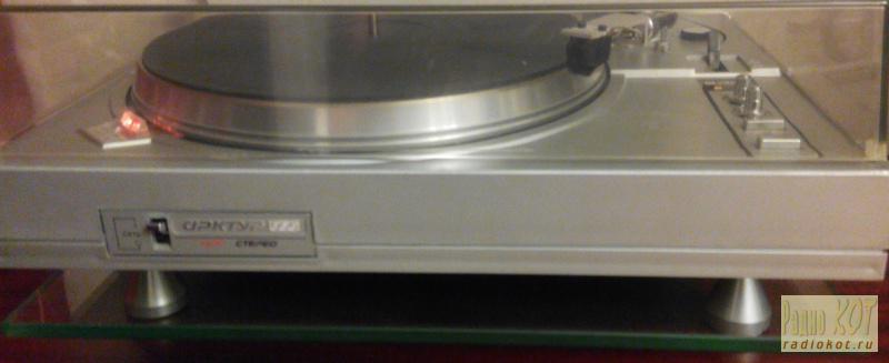

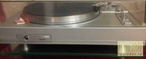

Жёсткие ножки корпуса дополнены толстыми прокладками из пористой резины, а в качестве подставки оборудован механический фильтр в виде витринного стекла размером 460x360х10 мм, помещённого на серебристые конусы «Cold Ray 4» со стальными шариками.

Стеклянная подставка на конусах «Cold Ray»

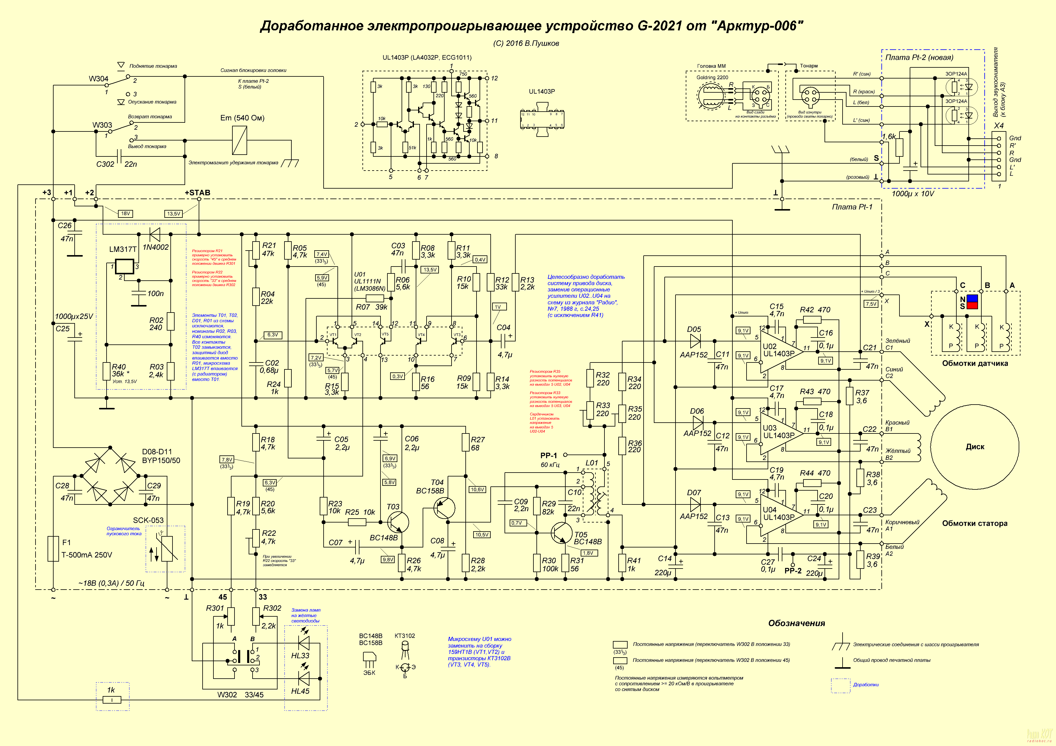

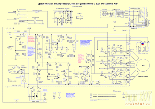

Провода, идущие от головки звукоснимателя к плате Pt-2, извлечены из тонарма и свиты попарно, а тонарм внутри заполнен монтажной пеной. Впоследствии измерения показали недостаточно высокую частоту резонанса тонарма (6-8 Гц), поэтому до заполнения монтажной пеной можно было бы предпринять какие-то меры по его утяжелению для повышения частоты резонанса до 10-12 Гц.
Плата Pt-2 заменена на новую, на которой вместо транзисторов VT201, VT202 и связанных с ними элементов устанавливаются два оптрона 3ОР124А (можно их не устанавливать), а также 6-контактный разъём вместо 3-контактного X4 для подключения проводов, идущих от головки звукоснимателя к предусилителю-корректору. Конденсатор в цепи питания оптронов ёмкостью 1000-2000 мкФ служит для задержки их включения (эта задержка на самом деле почти незаметна).
Проигрыватель с перечисленными доработками долгое время использовался совместно с предусилителем-корректором [4], однако последний построен так, что подключение внешнего фон-корректора было невозможно.

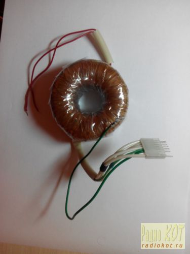

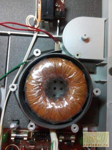

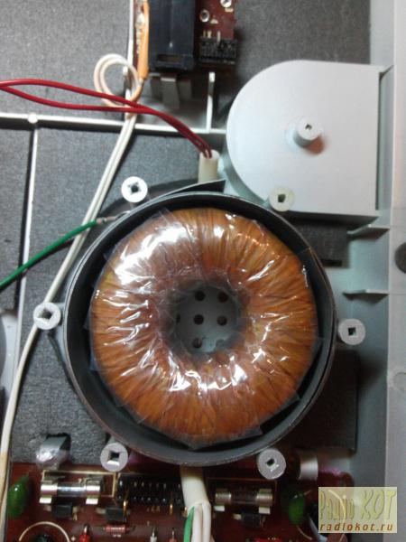

Заводской трансформатор питания, обладающий недостаточной мощностью, заменён на тороидальный ТТП-20, обеспечивающий требуемые выходные токи для питания ЭПУ G-2021 и нового усилителя-корректора, а также имеющий дополнительную экранную обмотку между вторичными обмотками, используемыми для питания этих узлов. Трансформатор устанавливается на то же место через резиновую прокладку, закрывается с боков штатным магнитным экраном в виде свёрнутой ленты и накрывается крышкой, прикрученной сверху через дополнительные втулки высотой 3мм так, чтобы сверху между трансформатором и крышкой оставался небольшой зазор 0,5-1 мм. Для обеспечения электрического контакта экрана с крышкой между витками экранирующей ленты вставлено несколько упругих стальных или латунных полосок (например, контактов от неисправных реле, шириной порядка 5 мм), подогнутых внутрь для надёжного касания с нижней поверхностью крышки, которая, в свою очередь, заземляется как и в оригинальной конструкции.
Новый силовой трансформатор

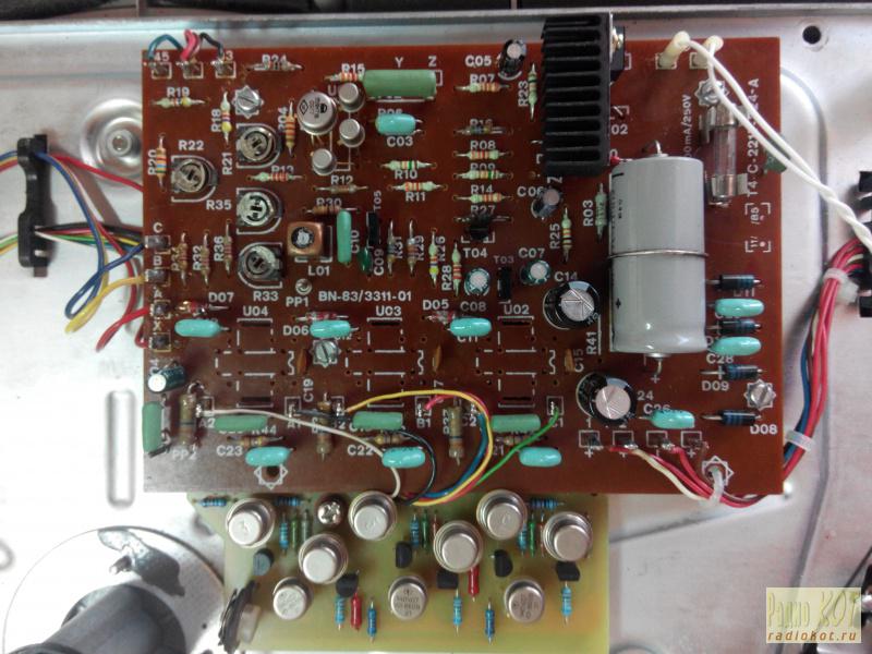

Плата Pt-1 требует доработок, описанных ниже. На место транзистора T101 установлена микросхема стабилизатора LM317T (с радиатором), при этом элементы T101, T102, D101, R101 исключены, вместо резистора R101 установлен защитный диод, а номиналы резисторов R102, R103, R140 изменены для получения выходного напряжения 13,5В.
Для ограничения пускового тока во входную цепь питания добавлен низкоомный терморезистор, чтобы при использовании более мощного силового трансформатора исключить непреднамеренное перегорание установленного на плате Pt-1 предохранителя 500 мА.
Система привода диска для повышения надёжности доработана в соответствии с рекомендациями [6], причём элементы новой системы привода практически не греются.

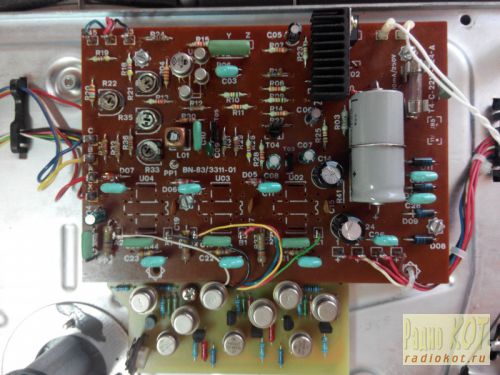

Микросхема U101 в дорабатываемом автором проигрывателе при выпаивании и проверке оказалась неисправной (транзистор VT5 был нерабочий, а коэффициент усиления транзистора VT1 – в 2 раза меньше коэффициента усиления транзистора VT2), поэтому, как выяснилось, система стабилизации скорости вращения диска не функционировала. Микросхема U101 была заменена на сборку 159НТ1В (VT1, VT2) и дискретные транзисторы КТ3102В (VT3, VT4, VT5). При опускании головки звукоснимателя на грампластинку с исправной системой стабилизации скорость вращения диска практически не замедляется. Напомним, что в соответствии с руководством по эксплуатации [1] окончательную регулировку частоты вращения нужно производить не ранее трёх минут после включения двигателя ЭПУ.
Вид доработанной платы Pt-1

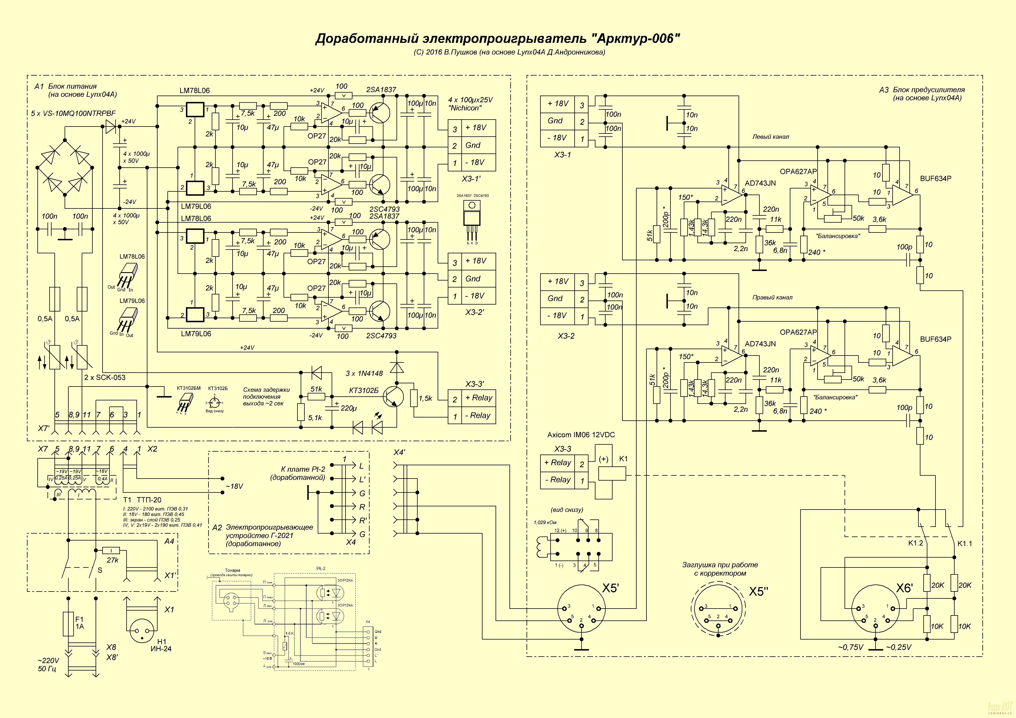

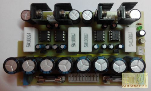

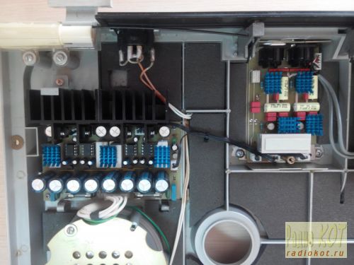

Усилитель-корректор «Lynx04» собран на двух отдельных печатных платах: платы стабилизаторов и платы собственно усилителя-корректора, устанавливаемых на место прежних модулей соответственно A1 и A2.

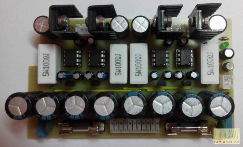

Вид новой платы А1 (параллельные стабилизаторы напряжения)

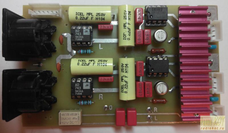

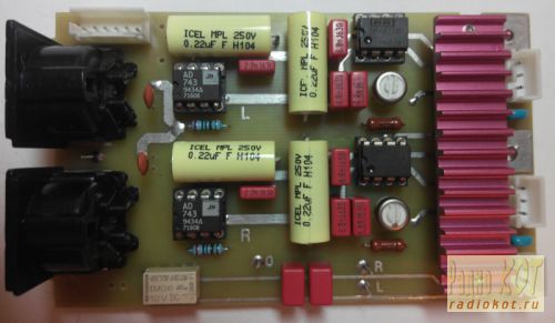

Вид новой платы А2 (усилитель-корректор)
Используемые элементы усилителя-корректора, включая блок питания – рекомендованные автором [7], за исключением того, что в качестве балластных резисторов в параллельных стабилизаторах применены проволочные керамические резисторы мощностью 5 Вт, остальные резисторы – в основном SMD, шунтирующие электролитические конденсаторы по цепям питания – Nichicon KZ «Muse». Для питания предусилителя используется нестабилизированный источник питания ±(22..24)В с суммарной ёмкостью конденсаторов фильтров в каждом плече по 4х1000 мкФ.
Разъёмы для подключения усилителя-корректора к усилителю мощности – как и в заводском проигрывателе – типа СГ-5, с возможностью использования штатной заглушки.

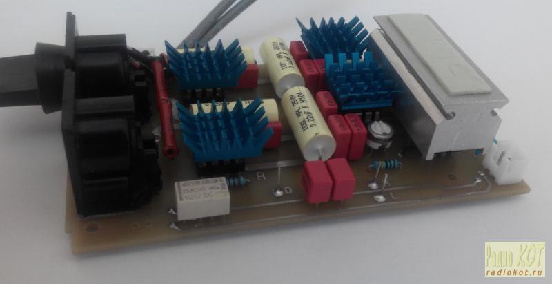

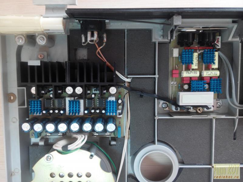

Заметим, что некоторые элементы на новых платах ощутимо выделяют тепло. Поэтому, для облегчения теплового режима при длительном включении устройства предприняты следующие дополнительные меры:
• на 4 входных операционных усилителя (ОУ) усилителя-корректора приклеены алюминиевые радиаторы для видеокарты Xbox 360 размерами 14/18x13x6 мм или радиаторы A4988 размерами 9х9х5 мм;
• на 4 балластных резистора стабилизаторов напряжения также приклеены небольшие радиаторы аналогичных моделей;
• на 2 выходных буферных ОУ приклеен алюминиевый брусок размером 40x15x12 мм (в качестве заготовки использовался радиатор от неисправного источника бесперебойного питания), который сверху через эластичную силиконовую термопрокладку толщиной 1 мм прижимается штатной экранирующей крышкой, выполняющей теперь ещё и роль теплоотвода;
• к внешним боковым рёбрам П-образных радиаторов HS 239-20 размерами 20x17x10 мм, прикрученных к корпусам мощных транзисторов стабилизаторов, приклеены 2 ребристых радиатора типа HS 185-30 размерами 30x51х25 мм, которые могут быть дополнительно закреплены на пластмассовом днище корпуса.
Для склеивания радиаторов HS использовалась двухсторонняя теплопроводная клейкая лента шириной 10 мм и толщиной 0,2 мм.
Вид на установленные блоки А1 и А2
Вид печатной платы блока А2 с радиаторами
В модуль питания A1 дополнительно введён узел задержки подключения входа усилителя мощности на 2 секунды после включения, который управляет переключением контактов реле Axicom IM06 12VDC, установленного в модуле A2. От применения этого узла, конечно, можно отказаться.
Налаживание усилителя корректора производится способом, описанным в [7].

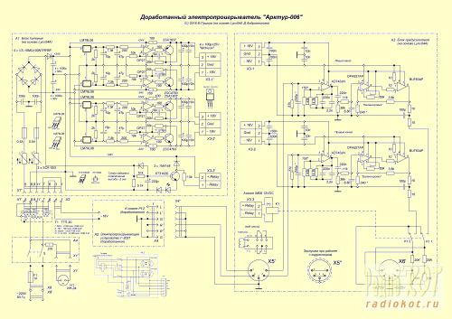

Схема доработанной платы Pt-2
