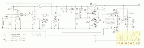

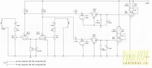

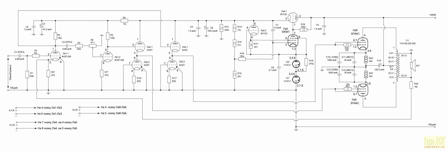

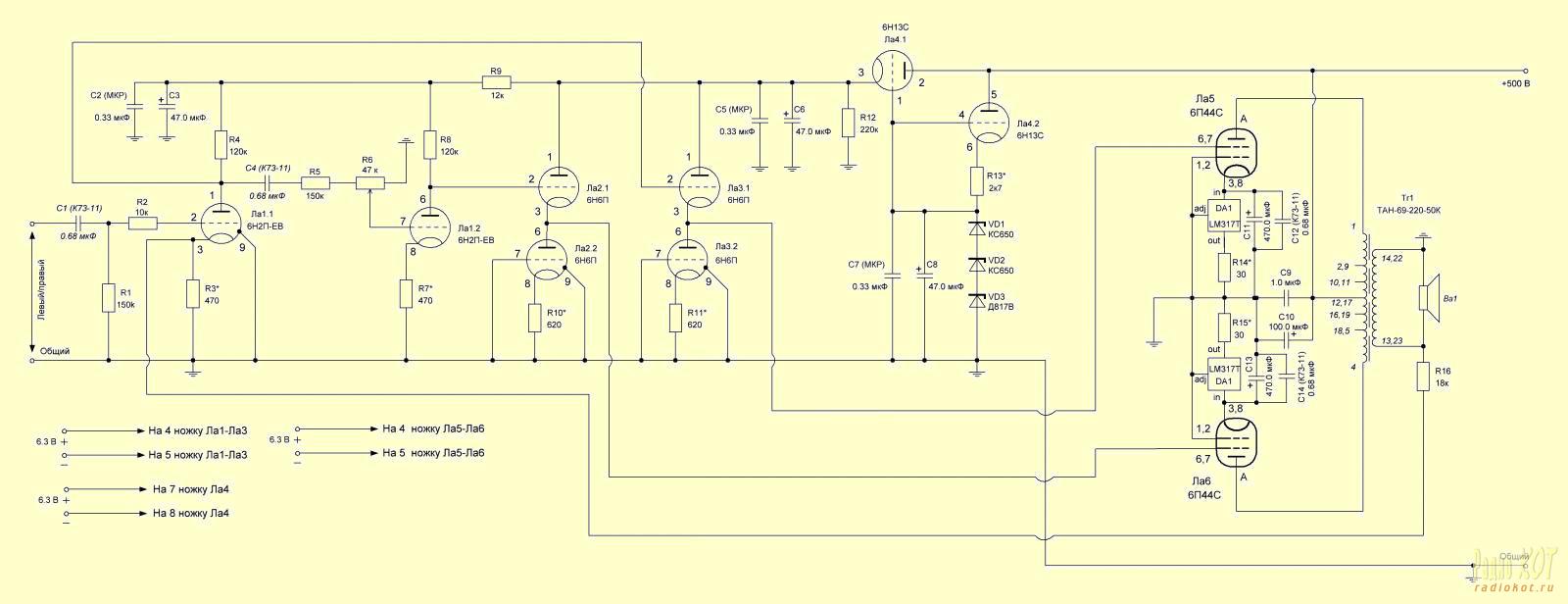

     Итак, на схеме ниже представлена схема электрическая принципиальная первого варианта спроектированного усилителя с данным типом управления.
     Разберёмся как он устроен. Сигнал с выхода Вашего аудиоустройства, через разделительный конденсатор С1 и антипаразитный резистор R2 поступает на вход предварительного усилителя-фазоинвертора, выполненного на двойном триоде с высоким коэффициентом усиления Ла1 [1].
Фазоинвертор выполнен практически по классической схеме, множество раз описанной в различной литературе [например, 2] и подробном пояснении принципа работы не нуждается. Рассмотрим кратко только отличия от классической схемы.
     Фазоинвертор данного усилителя представляет из себя, по сути, 2 независимых каскада с общим катодом и отличается от классической схемы только катодными цепями. В классической схеме фазоинвертора катоды соединены вместе, а для задания автоматического смещения служит общий катодный резистор. Для устранения связи по переменному току на всех частотах звукового диапазона данный резистор шунтируется конденсатором относительно большой ёмкости [2].
     Благодаря применению отдельного резистора автоматического смещения для каждого плеча удалось добиться следующих улучшений:
  1. Так как катодные резисторы не зашунтированы конденсаторами, они создают за счёт протекания переменной составляющей тока небольшое напряжение отрицательной обратной связи, что так же линеаризует характеристики каскада и уменьшает вносимые искажения;
  2. Появляется возможность независимой регулировки плеч фазоинвертора и более точной установки заданного режима каждого плеча в отдельности. Что позволяет настроить (отбалансировать) каскад более точно.
     С выхода предварительного усилителя-фазоинвертора усиленный сигнал поступает непосредственно на входы катодных повторителей, выполненных на двойных триодах Ла2, Ла3 [3] по схеме с приёмниками неизменяющегося тока в качестве катодной нагрузки.
Данные катодные повторители выполняют роль усилителей тока, что даёт возможность питать вторые сетки ламп выходного каскада непосредственно с их выхода. Кроме того, несмотря на низкий коэффициент усиления (близкий к единице) катодные повторители обладают хорошей линейностью, низким выходным сопротивлением, а так же являются широкополосными.
     Применение же приёмников неизменяющегося тока в качестве катодной нагрузки катодных повторителей ещё больше повышает их линейность, а так же линейность управления выходным каскадом т.к. ток второй сетки ламп выходного каскада зависит от потенциала сетки и анодного потенциала. В общем случае зависимость тока второй сети от потенциалов сетки и анода является нелинейной. Применение катодных повторителей с приёмниками тока в качестве катодной нагрузки позволяет компенсировать данную нелинейность.
     С выхода катодных повторителей, усиленный по току сигнал поступает на вход выходного каскада, выполненный на радиолампах Ла5, Ла6 [4]. Данный каскад выполнен по схеме с заземлёнными первыми сетками и фиксированным смещением. Управление осуществляется по 2 сеткам.  Рабочий режим по постоянному току (фиксированное смещение) выходного каскада задаётся интегральными стабилизаторами DA1, включёнными по схеме стабилизатора тока.
     Так как интегральные стабилизаторы обладают высоким динамическим сопротивлением переменному току, что эквивалентно глубокой ООС со стороны катода, стабилизаторы были зашунтированы конденсаторами С11-С14, которые устраняют действие данной ООС на всех частотах звукового диапазона.
     Нагрузкой выходного каскада служит трансформатор Tr1 с подключённой на выход акустической системой сопротивлением 4 Ом.
     Резистор R16 – резистор общей отрицательной обратной связи, охватывающей усилитель полностью.
     Таким образом, подведя итог, можно заметить, что данный усилитель выполнен полностью с непосредственной связью каскадов, без использования переходных конденсаторов.

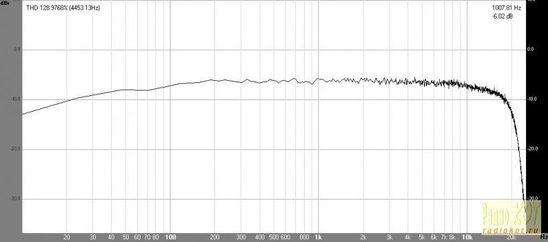

     После проведения настройки усилителя и проработки в течении 50-ти часов для контроля стабильности параметров был произведён замер основных параметров усилителя.

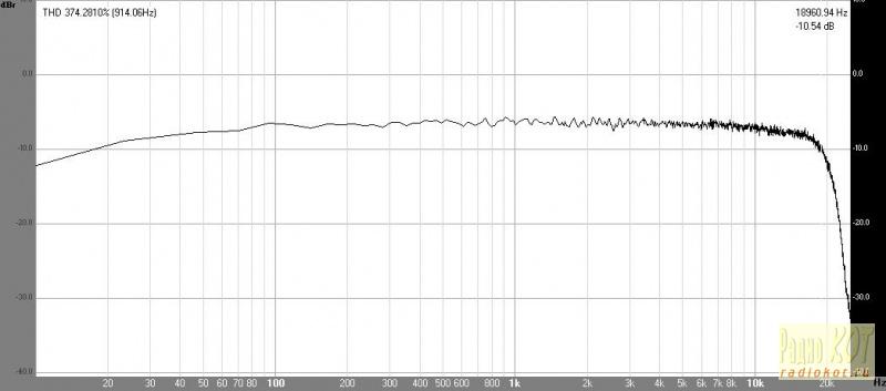

     На фото ниже представлена АЧХ данного усилителя при выходной мощности равной 5 Вт.
     По АЧХ видно, что полоса пропускания усилителя по уровню -3 дБ равна 40 Гц-20 кГц. В большую сторону замерить АЧХ не позволяют ограничения звуковой карты, установленной в ПК. Подробное описание параметров звуковой карты и методики их измерения приведены в статье «УНЧ с прямонакальным выходом» [7].

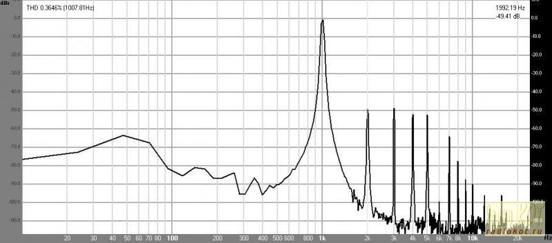

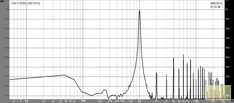

     На фото далее приведён спектр сигнала на выходе усилителя при выходной мощности равной 5 Вт.
     По спектру видно. Что уровень самой высокой гармоники 2-ой равен -49.9 дБ, а суммарный коэффициент гармоник равен 0.36%.

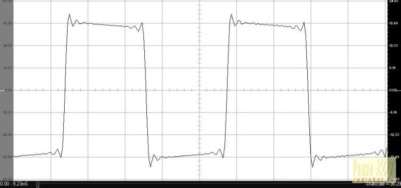

     На следующем представлена реакция усилителя на прямоугольный импульс на входе.
     По фото видно, что данный усилитель не имеет выброса на заднем фронте прямоугольного импульса. Если же при проверке будут наблюдаться выбросы, то следует подключить параллельно первичной обмотке трансформатора конденсатор ёмкостью от 100 пФ до 4700 пФ (подбирается экспериментально по отсутствию выброса) или корректирующую последовательную RC-цепочку. В этом случае сопротивление резистора обычно лежит в пределах 1-10 кОм, а ёмкость остаётся в выше описанных пределах. Параметры цепочки так же подбираются экспериментально.

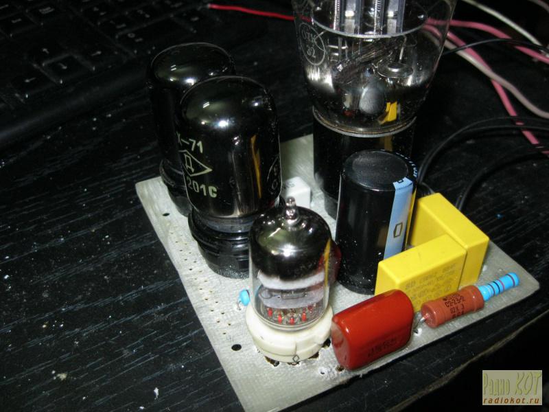

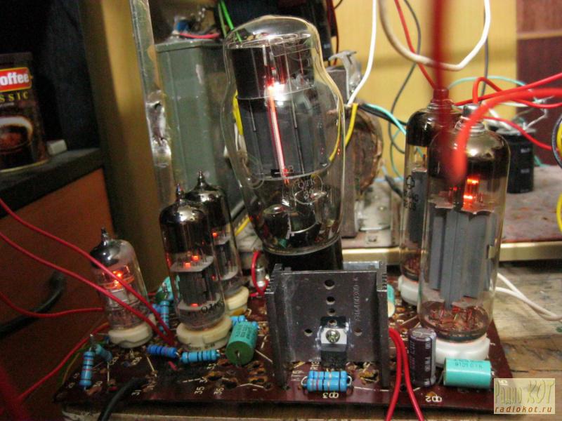

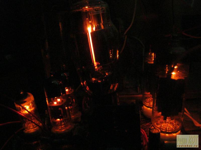

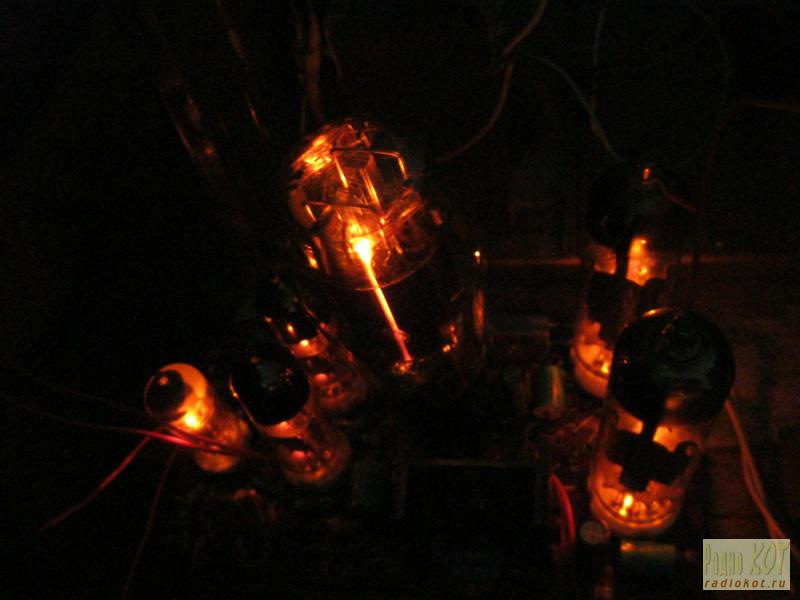

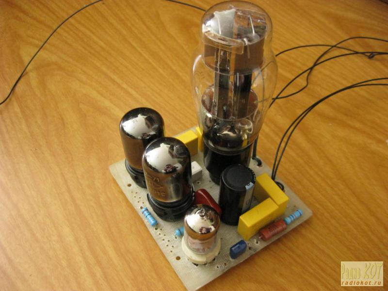

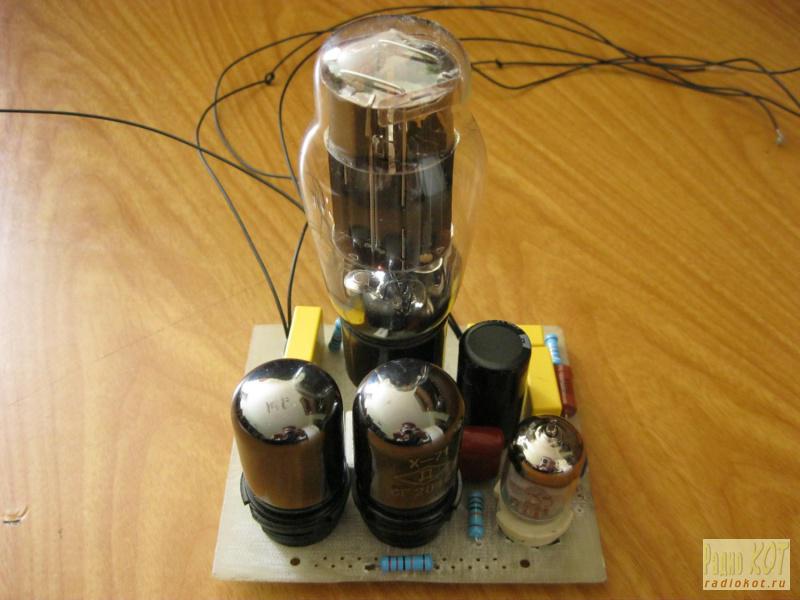

     В подборке фото ниже представлена работа собранного макета данного усилителя во время испытаний, а так же дополнения к нему, описанного чуть ниже.
     Ниже представлено видео с испытаний данного макета усилителя.
     Не стоит судить о качестве воспроизведения по данным видеозаписям т.к. микрофон фотоаппарата обладает посредственным качеством + ужасная акустика помещения со множеством эхо (по видео это прекрасно видно). Видео предназначено исключительно для демонстрационных целей.

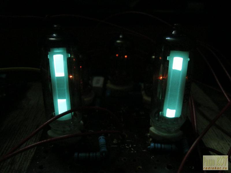

     Посмотрим как выглядит данный индикатор уровня в работе.
     По фото представленным в подборке выше и видео видно, что начальный раскрыв электронно-световых индикаторов, а так же их чувствительность различны. Это связано с тем, что у данных индикаторов в разной мере выработан ресурс. При замене индикаторов рекомендуется устанавливать их парой в одно время, аналогично двойным диодам Ла2, Ла3 пик-детектора.

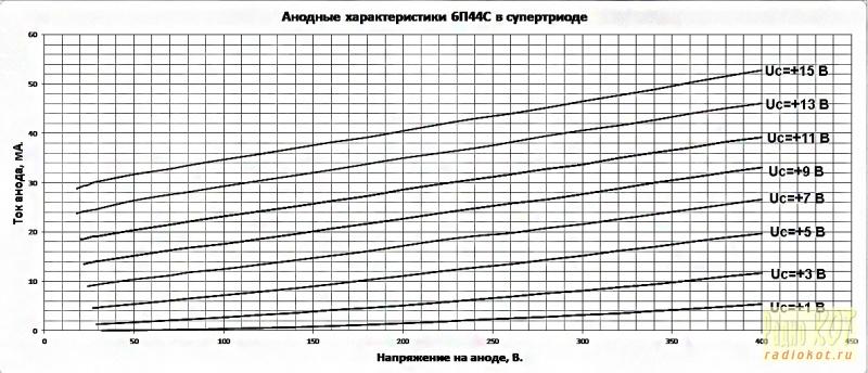

      Перед тем как начать рассказ о втором варианте сконструированного усилителя сделаем небольшое отступление. Отступление будет касаться линейности лампового каскада, при осуществлении управления по 2 сетке и методике его проектирования.

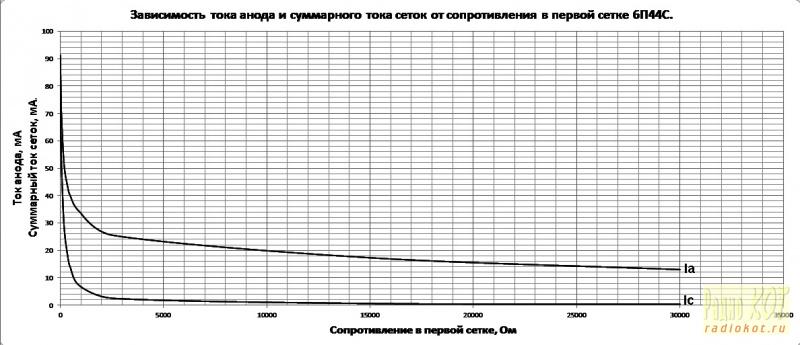

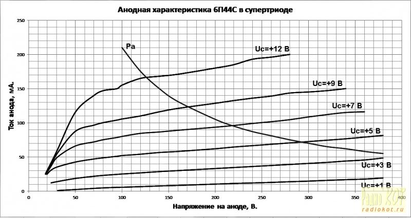

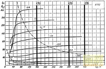

     Так как мной использовалась характеристика лампы, снятая для расчётного режима и построенная качественно и очень приближённо для пояснения принципов расчёта каскада и его параметров воспользуемся справочными параметрами для другой радиолампы, например 6П3С [1].
     Первый вопрос касается непосредственно линейности самого каскада при различном управлении. Итак, рассмотрим семейство усреднённых характеристик тока анода от напряжения на аноде при разных напряжениях на 2 сетке (рисунок слева) и семейство характеристик зависимости тока анода от напряжения на аноде при заданных фиксированных значениях смещения на 1 сетке (рисунок справа).
     Проведём вертикальный нагрузочные прямые (они соответствуют отсутствию нагрузки в аноде лампы) на характеристиках, соответствующих одинаковым напряжениям анода (прямые 1, 2, 3) для произвольных значений напряжений. По характеристикам наглядно видно, что приращение анодного тока, при изменении напряжения на 2 сетке значительно линейнее, чем при классическом управлении по 1 сетке, особенно в области больших токов.
     Расчёт нагрузочной прямой данного каскада производится классическим графическим методом, но на семействе характеристик управления по 2 сетке. Но тут следует учесть, что характеристики управления по 2 сетке приведены для напряжения на первой сетке равного 0 Вольт и подходят далеко не для всех случаев.
     Проектируя подобный каскад нужно решить несколько задач, в той или иной степени противоречащих друг другу:
  1. Напряжение питания второй сетки нужно выбирать как можно ниже, что бы при меньшем напряжении на аноде выходного каскада и драйвере получить наибольший размах напряжения управления и, как следствие большую выходную мощность – это с одной стороны.
  2. С другой стороны, напряжение питания второй сетки не должно быть ниже, чем минимальная необходимая амплитуда возбуждения + остаточное напряжение ламп драйвера + запас 20% для обеспечения нормальной работы каскада. Это требование больше актуально для класса усиления А (А2) и схемотехнике с непосредственной связью каскадов. В классе АВ (АВ2) и трансформаторной связи напряжение на второй сетке можно выбирать низким, настолько низким, пока не начнётся лавинный рост искажений каскада из-за сеточного тока.
  3. Третье НО, это максимальное напряжение на 2 сетке в динамическом режиме. Оно не должно слишком близко приближаться к анодному напряжению, и НИКОГДА не должно его превышать т.к. в этом случае вторая сетка начинает принимать на себя ток и о линейности каскада можно и не вести речи.
  4. И последнее… Так как напряжение второй сетки, при отсутствии отрицательного смещения на первой сетке для превышения максимальной рассеиваемой анодом мощности требуется небольшое, но недостаточное для осуществления эффективного управления относительно него, то требуется задание отрицательного смещения на первой сетке (любым известным способом), что повлечёт переход к новому семейству характеристик управления по 2 сетке для каждого фиксированного значения напряжения на первой сетке т.к. поле первой сетки будет тормозящим для электронов и будет уменьшать анодный ток в то время как поле второй сетки будет ускоряющим и, соответственно, будет увеличивать ток.
     Рассмотрение этих 4-ех факторов в совокупности, неотделимо друг от друга позволяет оптимизировать и выбрать параметры такого каскада наиболее правильно. На этом закончим краткое отступление об управлении каскадом по 2 сетке и перейдём непосредственно ко 2 варианту спроектированного усилителя.

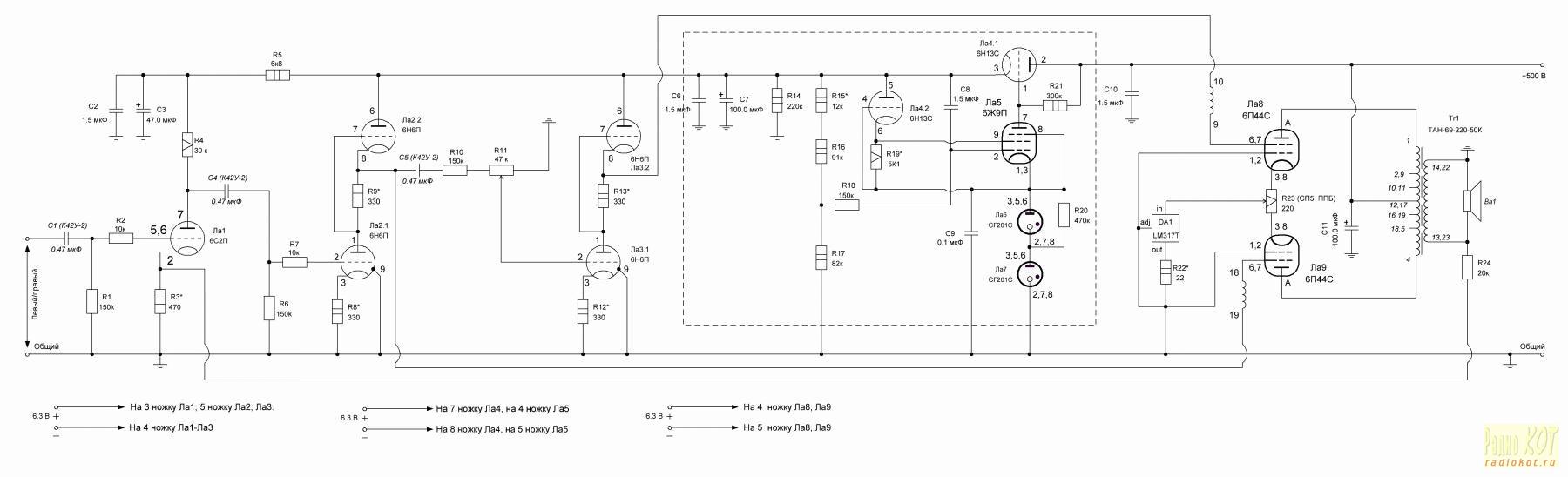

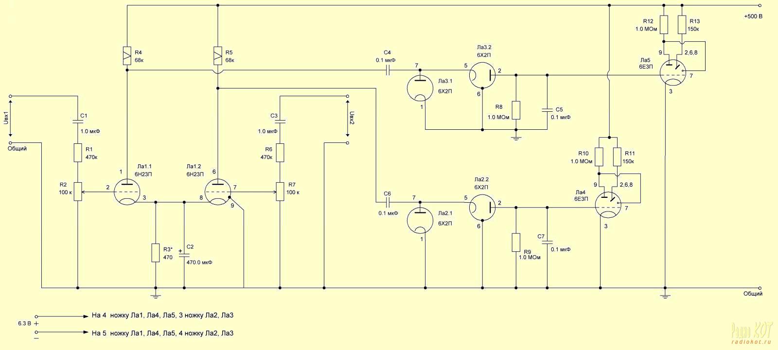

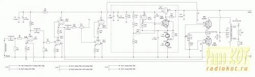

     На схеме ниже приведена схема электрическая принципиальная спроектированного усилителя. Разберёмся кратко как он работает.
     С выхода Вашего аудиоустройства, через разделительный конденсатор С1 и антипаразитный резистор R2 сигнал поступает на вход предварительного усилителя, выполненного на радиолампе Ла1 [2] по классической схеме с резистивной нагрузкой.
     С выхода предварительного усилителя, через разделительный конденсатор С4 и антипаразитный резистор R7 усиленный сигнал поступает на вход второго каскада усиления – фазоинвертор (ФИ). Данный фазоинвертор выполнен так же по классической схеме неавтобалансного фазоинвертора, но с применением SRPP-каскадов в каждом плече ФИ, выполненных на двойных триодах Ла2, Ла3 [3]. Не будем рассматривать подробно принцип работы данного фазоинвертора и причины установки отдельных катодных резисторов т.к. это всё многократно рассматривалось в различной литературе и мной в том числе немного выше.
     Остановимся только на небольшом нюансе, связанным с работой SRPP-каскада. Так как верхний триод каскада, по сути, является источником неизменяющегося тока, то изменяя катодный резистор верхнего триода мы задаем жёстко ток покоя каскада. Изменяя данный резистор, без изменения катодного резистора нижнего триода напряжение питания будет перераспределяться между верхним и нижним триодами схемы за счёт изменения протекающего тока.
     Нижний же триод каскада, по сути, является каскадом с общим катодом (ОК), нагруженным на источник неизменяющегося тока. Изменяя катодный резистор нижнего триода, без изменения резистора верхнего триода напряжение так же будет перераспределяться между триодами, но ток покоя каскада при этом будет практически постоянным. Эти 2 момента важно помнить при проектировании и применении SRPP-каскадов.
     С выхода фазоинвертора усиленный сигнал, через ультралинейные обмотки трансформатора Tr1 поступает на вход выходного каскада, выполненного на радиолампах Ла8, Ла9 [4]. Выходной каскад выполнен по дифференциальной ультралинейной схеме. Ток покоя выходного каскада задаётся источником тока, выполненным на интегральном стабилизаторе DA1. Нагрузкой выходного каскада служит трансформатор Tr1 с подключённой ко вторичной обмотке акустической системой.
     В данном варианте усилителя, для питания каскадов предварительного усилителя применён усовершенствованный стабилизатор напряжения, выполненный на радиолампах Ла4-Ла7 [4, 5, 6].
     Усовершенствование схемы заключается в том, что для задания тока цепочки газоразрядных стабилитронов Ла6, Ла7 используется источник неизменяющегося тока, выполненный на одном триоде радиолампы Ла4.
     Кроме того, вторая сетка радиолампы Ла5 запитана стабилизированным напряжением т.к. ток через резистор R19 постоянен и задан источником тока, а следовательно, постоянно и падение напряжения на нём, в отличие от большинства схем встречающихся в литературе, где вторая сетка запитана со входа стабилизатора, что может негативно сказаться на стабильности выходного напряжения. Применение данных мер позволяет значительно улучшить стабильность выходного напряжения без применения дополнительных мер и увеличения коэффициента усиления петли ООС.
     Резистор R5, конденсаторы С2, С3, С6, С7 – дополнительный развязывающий фильтр анодного питания каскадов предварительного усиления.
     Конденсаторы С10, С11 – дополнительный фильтр напряжения питания выходного каскада усилителя.
     Резистор R24 – резистор отрицательной обратной связи.

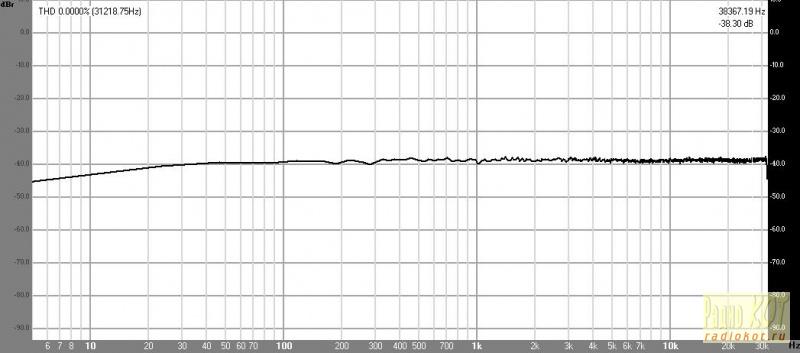

     На фото ниже представлена АЧХ данного варианта усилителя.
      По АЧХ видно, что полоса пропускания усилителя по уровню -3 дБ составляет: 30 Гц – 18 кГц, что является неплохим результатом.

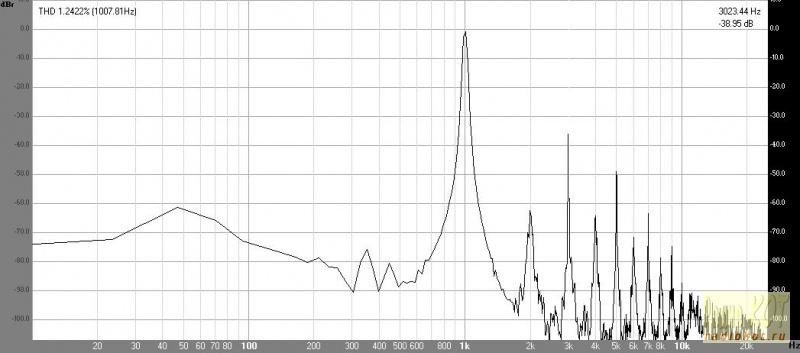

      На следующем фото представлен спектр искажений усилителя при максимальной выходной мощности равной 3 Вт.
     По спектру видно, что суммарный коэффициент гармоник равен 1.24%, а уровень самой высокой гармоники, 3-ей равен -38.9 дБ.
     На фото ниже представлена реакция усилителя на прямоугольный импульс.
     По фото видно, что задний фронт сигнала не имеет выбросов большой величины и чередования затухающих импульсов, что свидетельствует о хорошей устойчивости усилителя и отсутствию локальных спадов и подъёмов АЧХ в полосе пропускания, а так же отсутствию резонансных явлений в усилителе.

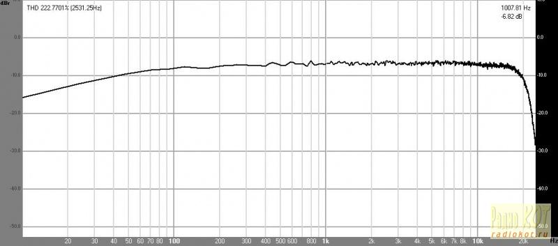

     На фото ниже приведена АЧХ второго варианта усилителя при номинальной выходной мощности равной 5 Вт.
     По АЧХ видно, что полоса усилителя по уровню -3 дБ составляет от 20 Гц до 19 кГц. Кроме того, по АЧХ видно, что уменьшился общий завал в области ВЧ-части звукового диапазона.

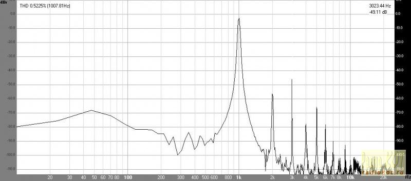

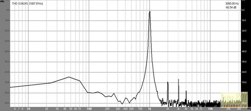

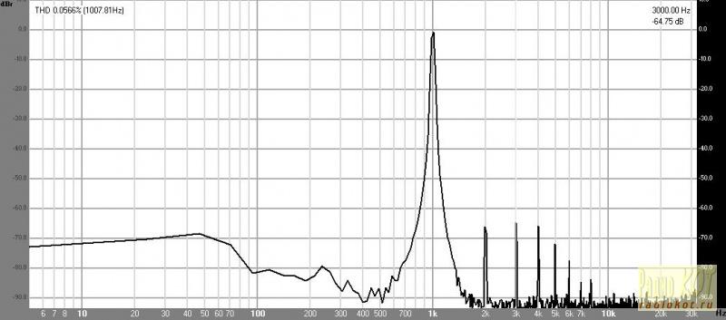

     На фото ниже представлен спектр сигнала на выходе усилителя при номинальной выходной мощности равной 5 Вт.
     По спектру видно, что суммарный коэффициент гармоник равен 0.52%, а уровень самой высокой гармоники, 3-ей равен -49.1 дБ.

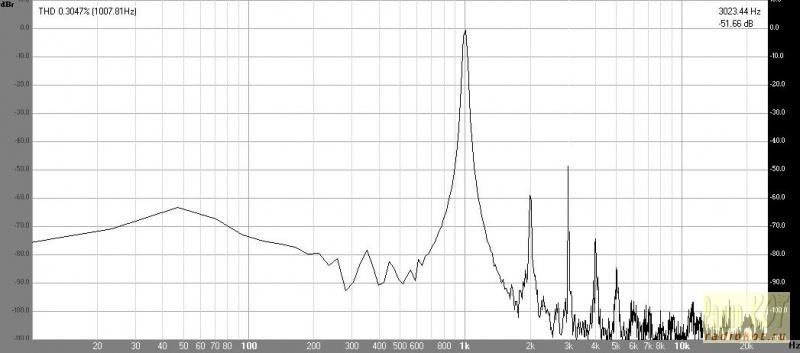

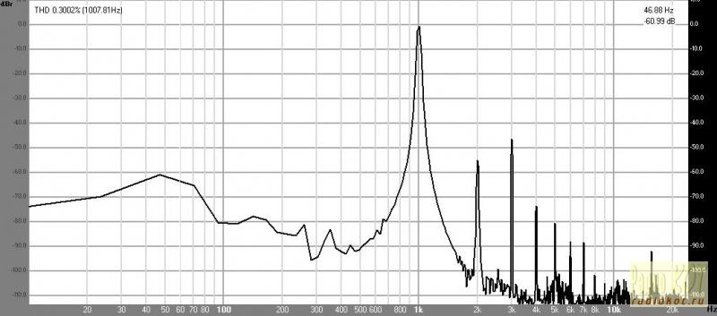

     На фото далее представлен спектр сигнала на выходе усилителя при половинной выходной мощности, равной 2.5 Вт.
     По спектру видно, что суммарный коэффициент гармоник равен 0.3%, а уровень самой высокой гармоники, 3-ей равен -51.6 дБ.
     Если сравнить последние 2 спектра со спектрами, приведёнными в 1 части данной статьи, то можно заметить увеличение суммарного уровня гармоник и уменьшение уровня гармоник высших порядков. Более лучшее подавление гармоник высших порядков связано с введением ультралинейных обмоток в цепь второй сетки ламп выходного каскада. Увеличение суммарного коэффициента гармоник, по моему мнению, связано менее линейным предварительным усилителем и более высоким его выходным сопротивлением, вследствие чего линейность управления несколько хуже.

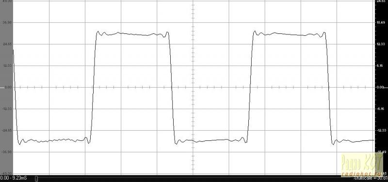

     На фото ниже представлена реакция на прямоугольный импульс второго варианта усилителя при номинальной выходной мощности равной 5 Вт.
     По фото видно, что по сравнению с первым вариантом усилителя незначительно увеличилась высота выбросов, что не критично для данного усилителя и не требует применения корректирующих цепочек.
     После проведения замеров было произведено контрольное прослушивание усилителя. По сравнению с первым вариантом усилителя в данном варианте отсутствует эффект приглушения звука. Звук в целом воспринимается более естественно и позитивно.
     Следует так же отметить, что после превышения номинальной мощности 5 Вт усилитель начинает плавно входить в ограничение и способен развивать на выходе мощность до 18 Вт. При этом коэффициент гармоник будет около 7-8%.
     Подводя итог второго эксперимента можно дать небольшой совет по повторению усилителя с управлением по 2 сетке. Из испытанных каскадов, для получения максимальной детальности, минимальных искажений и хорошего звучания я рекомендую скомбинировать их следующим образом: предварительный усилитель взять из 1 части данной статьи (6Н2П+2х6Н6П. Рекомендую раскачивать именно с каскада на катодном повторителе с приёмником неизменяющегося тока т.к. он обладает низким выходным сопротивлением и хорошей нагрузочной способностью, что позволяет более линейно управлять выходным каскадом), стабилизатор взять из данной части статьи, выходной каскад взять из 1 части статьи, но включить дополнительные ультралинейные обмотки. При этом резистор ООС увеличить до 20-22 килоом. Данная комбинация поможет получить от усилителя оптимальные параметры.

     В подборке фото ниже представлен внешний вид унифицированного стаблизатора напряжения, применённого в данном варианте усилителя, а так видео с его испытания.
     На видео далее показана работа макета второго варианта усилителя, описанного в данной статье. Не стоит судить о качестве воспроизведения по данным видеозаписям т.к. микрофон фотоаппарата обладает посредственным качеством + ужасная акустика помещения со множеством эхо (по видео это прекрасно видно). Видео предназначено исключительно для демонстрационных целей.

     Схема электрическая принципиальная спроектированного усилителя показана на схеме ниже.
     Как и предыдущие варианты усилителя данный усилитель является 3-ёх каскадным. Первый каскад – это предварительный усилитель-фазоинвертор, выполненный на двойном триоде с высоким коэффициентом усиления Ла1 [1]. Второй каскад – промежуточный. Он представляет из себя усилители тока, а именно катодные повторители с приёмниками стабильного тока, выполенные на двойных триодах Ла2, Ла3 [2]. Он служит для линеаризации управления выходным каскадом.
     Питание предварительного усилителя и промежуточного каскада осуществляется от модернизированного стабилизатора напряжения, выполненного на радиолампах Ла4-Ла7 [3, 4, 5]. Не будем подробно рассматривать принцип работы, устройство и методику настройки данных каскадов т.к. это всё подробно описано в предыдущих частях данной статьи. Рассмотрим подробнее выходной каскад.
     Итак, усиленный по току и напряжению сигнал, с выхода промежуточного каскада поступает на вход выходного каскада, выполненного на лучевых тетродах Ла8, Ла9 [6, 7] в нестандартном включении.
     Основа данного принципа включения была заимствована из схем включения мощных выходных ступеней ламповых передатчиков. В данных ступенях все сетки радиоламп соединяются вместе и заземляются, а раскачка осуществляется со стороны катода т.е. каскад обычно строится с общей сеткой. Данное включение ламп называется супертриодным. Считается, что данное включение значительно повышает линейность выходного каскада.
     Для проверки данного предположения были сняты изначально анодные характеристики радиолампы 6П44С в режиме с соединёнными сетками без сеточного резистора. Данные анодные характеристики показаны на фото ниже.
     По приведённым характеристикам можно сделать вывод, что они значительно линейнее характеристик, приводимых в справочной литературе для классического включения 6П44С.
     Как Вы уже заметили, данные анодные характеристики сняты для области положительных смещений на соединённых сетках (область отрицательных смещений не представляет интереса) т.е. в так называемом правом режиме, соответственно недостатком данного включения является ток управляющей сетки (роль которой в данном случае выполняют соединённые вместе сетки 6П44С). В данном варианте он может достигать трети анодного тока. Такие высокие значения сеточных токов потребуют проектирования специального промежуточного каскада, что не является тривиальной задачей, а рассеиваемая им мощность в несколько раз перекроет выходную мощность усилителя в целом, что ставит под сомнение целесообразность данного управления, несмотря на явную линейность характеристик.
После многочисленных экспериментов был найден выход из данной ситуации – в первую сетку радиолампы 6П44С был установлен ограничивающий резистор.
     За счёт протекания сеточного тока через сеточный резистор на данном резисторе падает напряжение смещения. В итоге получается, что напряжение смещения на второй сетке больше напряжения смещения на первой сетке на величину падения на сеточном резисторе. Таким образом, снижается суммарный сеточный ток (за счёт уменьшения напряжения на первой сетке относительно катода и, соответственно, уменьшения тока первой сетки), но вместе с ним уменьшается и анодный ток (за счёт подзапирания лампы этим же смещением), что приводит к необходимости повышать напряжение возбуждения выходного каскада.
Линеаризация же анодных характеристик происходит так же за счёт данного резистора т.к. при увеличении напряжения на сетках происходит увеличение тока первой сетки, что увеличивает падение напряжения на сеточном резисторе. В свою очередь увеличивающееся падение напряжения уменьшает анодный ток т.е. мы получаем глубокую ООС по току.
По мере увеличения данного резистора анодные характеристики, представленные на фото выше вырождаются в характеристики, показанные на фото далее.
     Анодные характеристики, показанные на фото выше сняты для величины сеточного сопротивления равного 12 кОм. По данным характеристикам можно сделать вывод, что они обладают высокой линейностью, но выходной каскад при таком построении требует большого напряжения возбуждения, что не является проблемой, в отличие от проектирования каскад с высоким током управления и хорошей линейностью. Если присмотреться ещё внимательнее, то можно заметить интересную деталь, а именно, по форме данные характеристики представляют собой классические характеристики правых триодов с низкой крутизной при положительных напряжениях смещения. Отсюда можно сделать вывод, что, по сути, применив описанное вклчение терода (пентода) мы получили в итоге классический правый триод со всей спецификой его применения.
     В качестве эксперимента так же сетки ламп были соединены вместе, а токоограничивающий резистор был установлен общий для обоих сеток. Результаты такого включения показали, что линейность лампы возрастает незначительно, но при этом мы проигрываем в необходимой амплитуде возбуждения однозначно т.к. падает коэффициент усиления ещё сильнее из-за действия ООС уже по двум сеткам одновременно. По причине нецелесообразности данного включения его не привожу в данной статье.
     На фото далее показана зависимость анодного тока и суммарного тока сеток от величины резистора первой сетки.
     Данные характеристики сняты для напряжения анод-катод равного 200 Вольт и напряжения смещения на сетках равного +7 Вольт. По данным характеристикам удобно определять оптимальную величину сеточного резистора, если их снять для максимального напряжения смещения, либо построить семейство характеристик для различных напряжений смещения при фиксированном напряжении анод-катод.
     Оптимальное сопротивление резистора первой сетки находится в нижней части изгиба характеристики, при переходе суммарного тока сеток в «прямую» т.к. ещё сохраняется высокая крутизна характеристики лампы, ток сеток относительно мал, напряжение раскачки относительно невелико.
     На практике рекомендуется выбирать величину данного резистора правее данного изгиба, увеличивая при этом величину ООС по току, тем самым увеличивая линейность анодных характеристик и снижая искажения каскада. Кроме того, подобный выбор позволит отказаться от промежуточного каскада при достаточной мощности предварительного усилителя-фазоинвертора.
После рассмотрения принципиально нового способа управления лампами выходного каскада вернёмся к схемотехнике спроектированного усилителя.
     Выходной каскад данного усилителя выполнен в режиме с автоматическим смещением. Автоматическое смещение задаётся катодными резисторами R22, R23. Нагрузкой выходного каскада служит трансформатор Tr1 с подключённой ко вторичной обмотке акустической системой. Следует так же отметить, что первичные обмотки трансформатора соединены накрест, что уменьшает межслойную паразитную ёмкость трансформатора, расширяя при этом полосу пропускания усилителя.
     Все использованные детали указаны на схеме, а их назначение подробно описано в предыдущих частях данной статьи.
     Настройка каскадов данного усилителя, так же подробно описана в первых 2-ух частях данной статьи. Настройка выходного каскада заключается в установке токов анодов ламп выходного каскада Ла8, Ла 9 резисторами R22, R23 равных 50 мА.

     После проведения настройки усилителя и его проработки в течении 50-ти часов для контроля стабильности параметров был произведён обмер параметров.
     На скрине ниже показана АЧХ данного усилителя при максимальной выходной мощности.
     По АЧХ видно, что полоса пропускания усилителя по уровню – 3 дБ составляет от 15-20 Гц до 32 кГц, что является отличным результатом. В большую сторону замерить АЧХ не позволяют параметры применяемой звуковой карты (в третьей части статьи использовалась другая звуковая карта).
     На следующем скрине представлен спектр сигнала на выходе усилителя при выходной мощности равной 6 Вт.
     По спектру видно, что суммарный коэффициент гармоник равен 0.056%, а уровень самой высокой гармоники 3-ей примерно равен -64.8 дБ.
     На скрине ниже представлен спектр сигнала при половинной выходной мощности равной 3 Вт.
     По спектру видно, что суммарный коэффициент гармоник равен 0.042%, а уровень самой высокой гармоники 3-ей равен -66.5 дБ.
     После превышения выходной мощности равной 6 Вт начинается медленный рост искажений и гармоник высших порядков из-за плавного входа усилителя в ограничение сигнала (клиппинг).
     На скрине далее представлен спектр сигнала при выходной мощности равной 12 Вт.
     При этом суммарный коэффициент гармоник грубо равен 0.11%, а уровень самой высокой гармоники 6-ой примерно равен -45 дБ. Данный уровень нелинейных искажений довольно низок и позволяет эксплуатировать усилитель вплоть до заявленной мощности, но возможно появление гитарного окраса звучания.
     После превышения выходной мощности 12 Вт начинается сильное ограничение сигнала (клиппинг). На скрине ниже представлен спектр сигнала на выходе усилителя при выходной мощности равной 15 Вт.
     По спектру видно, что суммарный коэффициент гармоник равен 1.26%, а уровень самой высокой гармоники 3-ей равен -33.9 дБ. Более высокую выходную мощность в данном усилителе получить не удалось.
     По приведённым выше спектрам и АЧХ можно сделать вывод, что применение данного метода управления в выходном каскаде усилителя целесообразно и полностью оправдано. Кроме того, приведённые в самом начале рассуждения полностью подтверждаются снятыми практическими характеристиками.
     После замера основных параметров усилителя было произведено контрольное прослушивание. В качестве акустической системы была использована акустика ВЕГА 25АС-109-2. Каналы данной акустики были соединены синфазно и параллельно для получения сопротивления равного 4 Ом.
     Усилитель даёт на выходе чистый чёткий звук, гитарный оттенок отсутствует. Кроме того усилитель обладает высокой детальностью звучания, особенно в верхней части звукового диапазона (тарелки, щётки и подобные инструменты прослушиваются достаточно детально).
     На видео в подборке ниже показана работа макета варианта усилителя, описанного в данной статье. Не стоит судить о качестве воспроизведения по данным видеозаписям т.к. микрофон фотоаппарата обладает посредственным качеством + ужасная акустика помещения со множеством эхо (по видео это прекрасно видно). Видео предназначено исключительно для демонстрационных целей.
