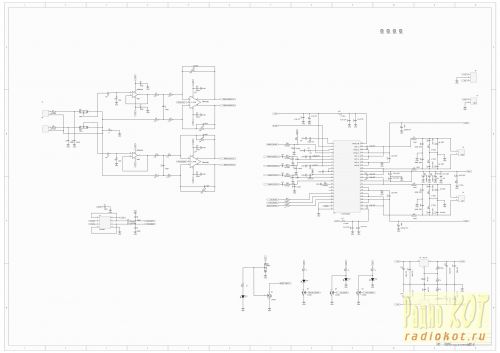

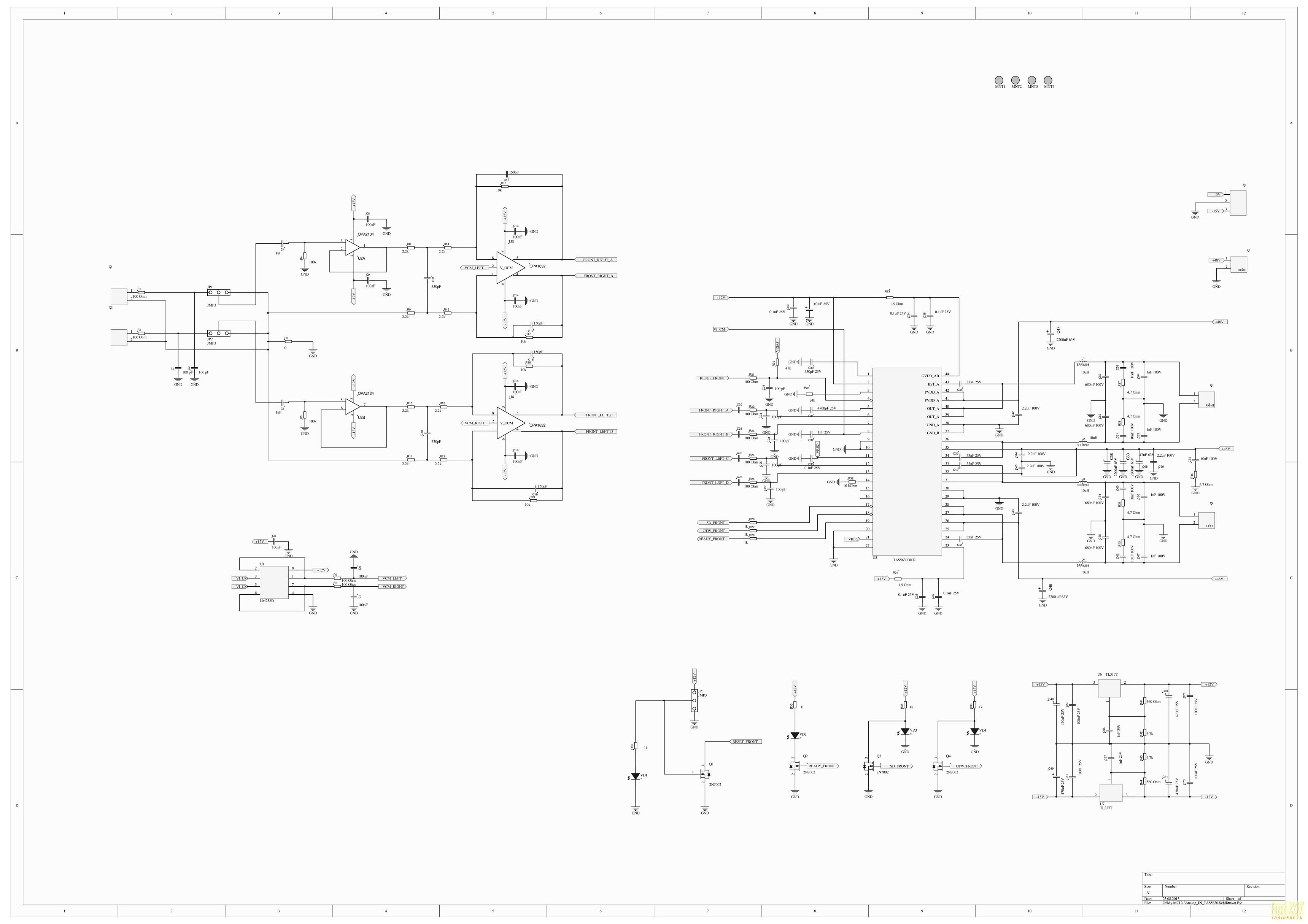

Ну теперь самое главное, принципиальная схема, она ниже.

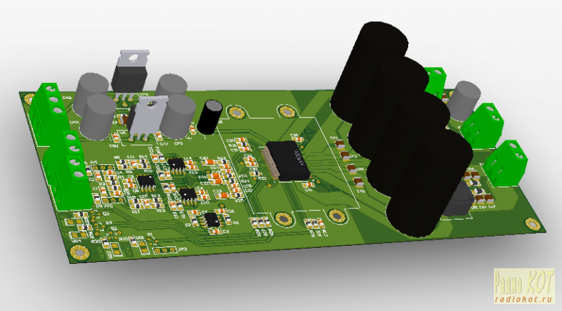

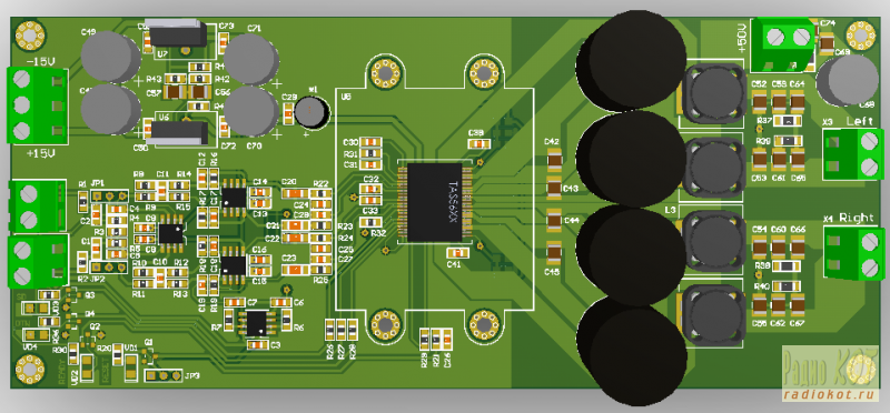

Весь проект был создан в Altium Designer, т.к. проект не простой. Да и программа прекрасная.
Ниже 3D картинки усилителя

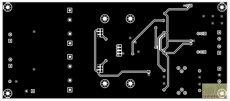

Файлы платы ниже

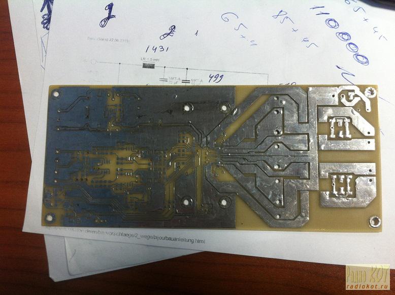

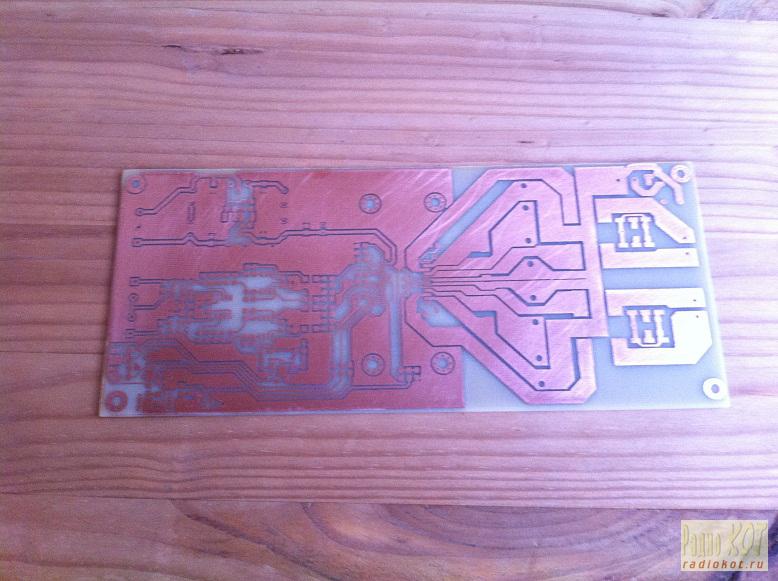

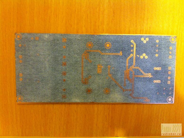

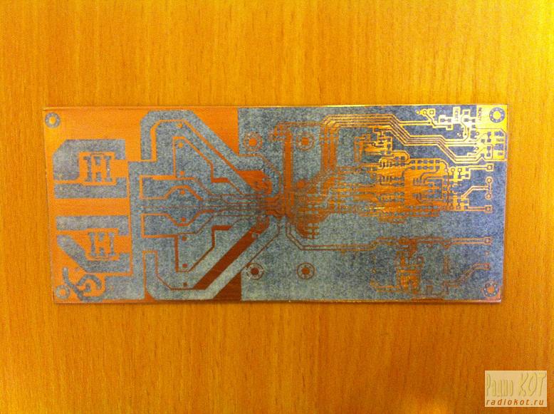

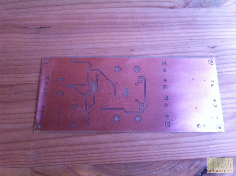

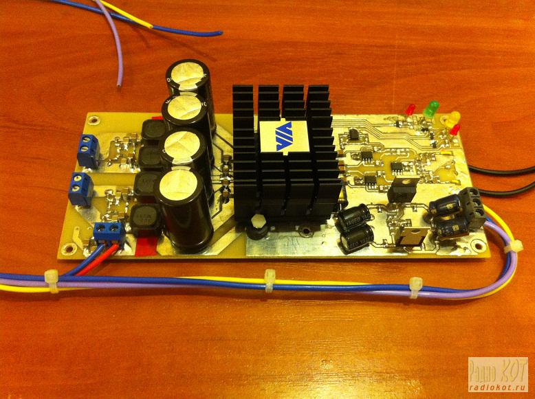

      Плату решил сделать сам, т.к. заводские платы стоят дорого. Плата 2-х сторонняя, изготовил методом ЛУТа.
Картинки процесса ниже:
      Подготовил заготовку из двухстороннего стеклотекстолита, слой меди должен быть не менее 35 мкм, иначе дорожки могут просто не выдержать большой мощности.
Отутюжил и промыл
Вытравленная плата
Залудил обычным паяльником.

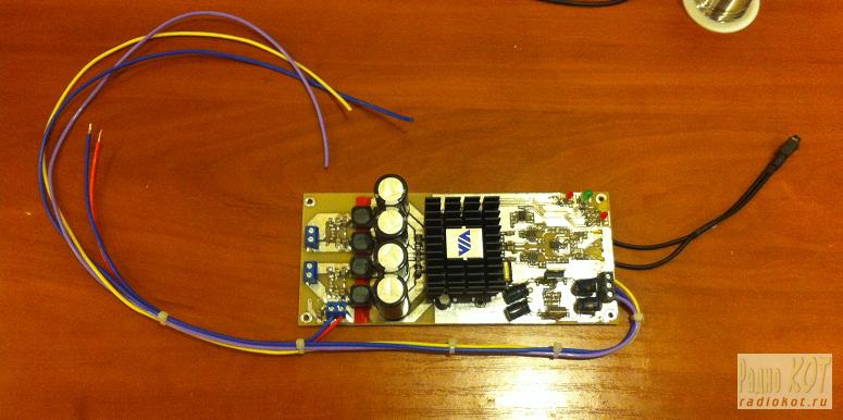

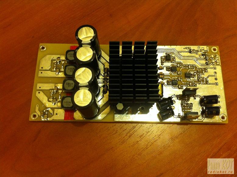

Ну и приступил к пайке.
    Переходных отверстий в плате не так уж и много, запаял их проводом от шлейфа.
    Радиатор теплоотвода взял от старой материнской платы VIA, т.к. красивый, идет сразу с защелками для крепления на плату, ну и по мощности то, что нужно.

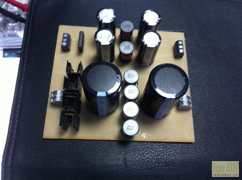

    Для питания усилителя взял тороидальный трансформатор на 160 Ватт который валялся без дела, и намотан он был так как надо, мне большая мощность не нужна, мне по 80 Ватт на канал достаточно. Быстро сделал блок выпрямителей и фильтров для усилителя, фото блока ниже.
     Диодный мост сделал из отдельных диодов Шоттки 20 Ампер 150 Вольт, конденсаторы 2 штуки на 10 000 мкФ 63 Вольта. Для уменьшения помех сделал П-образный LC фильтр.
     Схему блока выпрямления и фильтрации не привожу из за своей простоты. На входе переменка 26 вольт 7 Ампер для силовой части и 2 по 12 вольт для аналоговой части. На выходе постоянка 36 вольт для силовой части и +/- 17 вольт для аналоговой.
     Правильно собранный усилитель не требует наладки. После подачи питания должен загореться светодиод READY, это говорит о том, что усилитель готов к работе. Также на плате установлены еще 2 светодиода. Первый OTW сигнализирует температурный перегрев (стоит проверить хороший ли теплоотвод от микросхемы, обязательно теплоотвод смонтируйте с микросхемой через теплопроводную пасту!!!) Второй SD светодиод сигнализирует токовую перегрузку выходного каскада (уменьшите мощность!!!). В случае срабатывания защиты по температуре и току, для сброса на плате предусмотрен джампер RESET, его можно вывести на кнопку. Ну или просто выключите и включите усилитель.

     В архиве содержится принципиальная схема со всеми номиналами компонентов, файл платы полностью подготовленный для ЛУТа, сборочный чертеж, спецификация.
