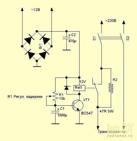

Схема задержки взята из этой схемы с небольшим изменением, подобран резистор по времени. Сама схема поставлена на выход УМЗЧ.

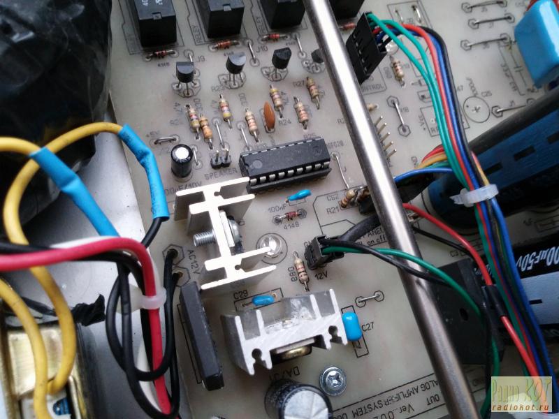

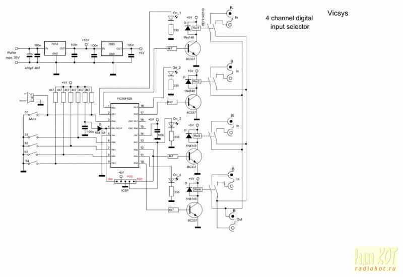

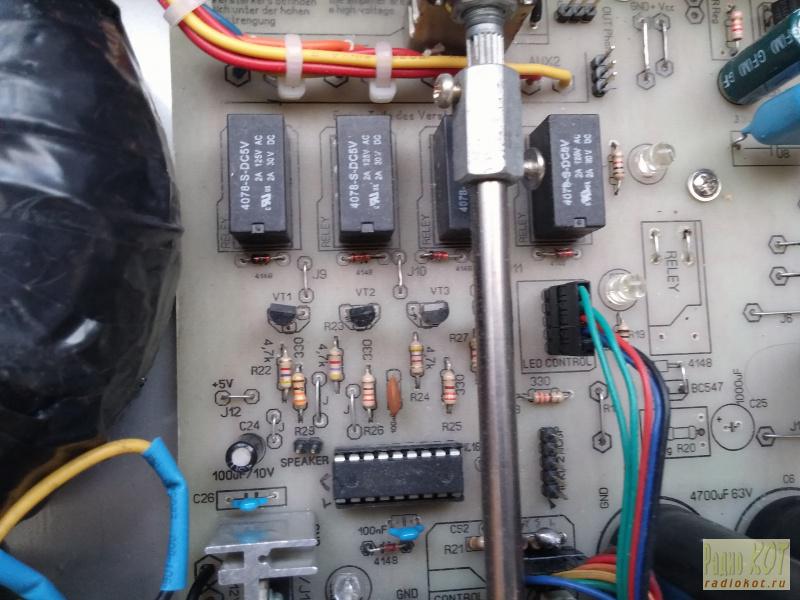

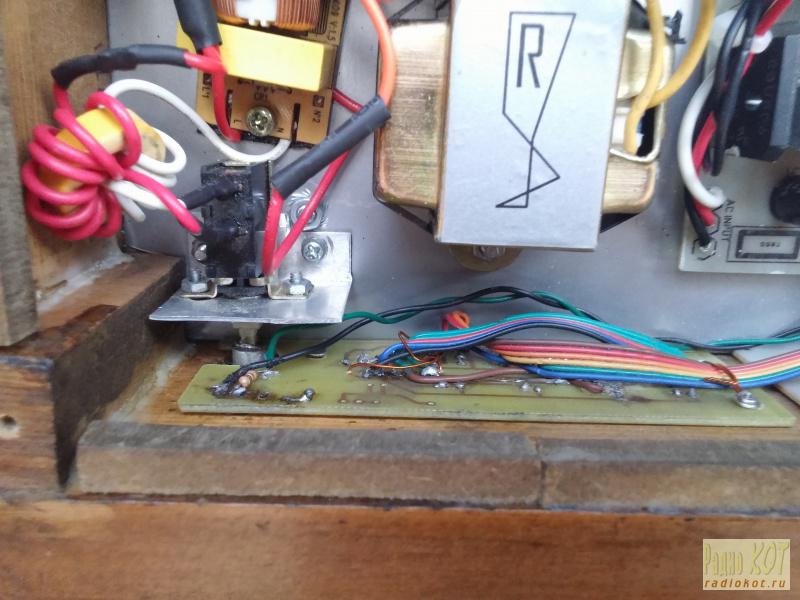

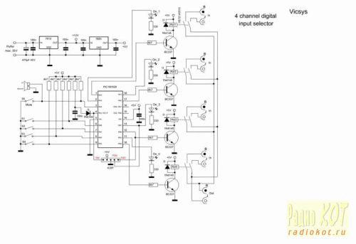

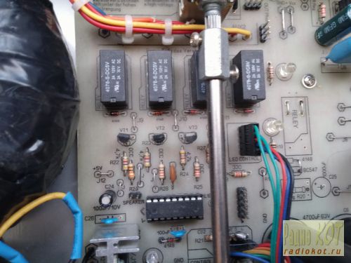

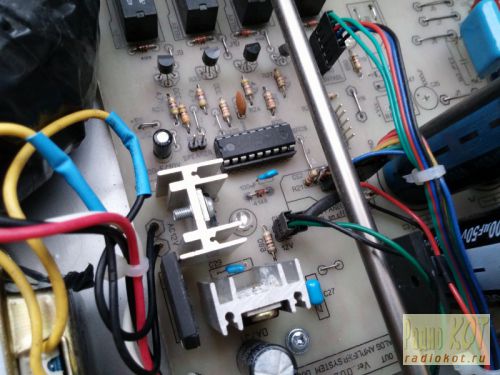

Долго искал и думал на чем можно реализовать переключение входов. Подбирал различные вариант включения и как то попалась под руку схема селектора на микроконтроллере. Устройство интересное и простое в сборке, подходить к проекту как нельзя лучше. Имеет напряжение 5 вольт, переключение на четыре входа, есть функция MUTE, на каждый вход своя кнопка с звуковым оповещением и светодиодной индикацией. Главное прошить микроконтроллер, у меня в принципе завелось сразу.

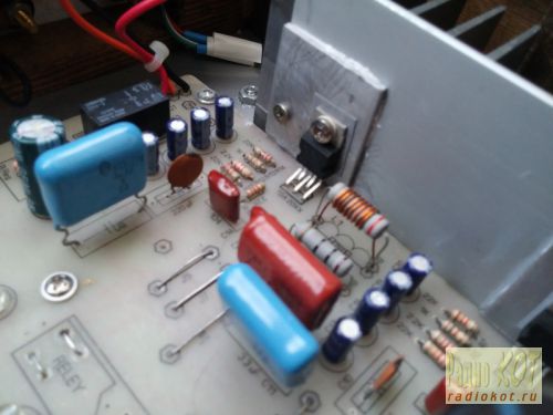

Микроконтроллер PIC16F628, можно и PIC16F628А. Реле применены на 5вольт.

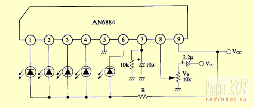

Индикатор звука собран на довольно распространённой микросхеме AN6884. Вместо подстроечного установлен постоянный резистор. Светодиоды планировалось поставить вертикально, так как высота корпуса небольшая, да и микросхема в принципе имеет довольно таки хорошую индикацию и проста в сборке и настройке.

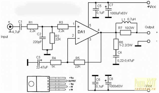

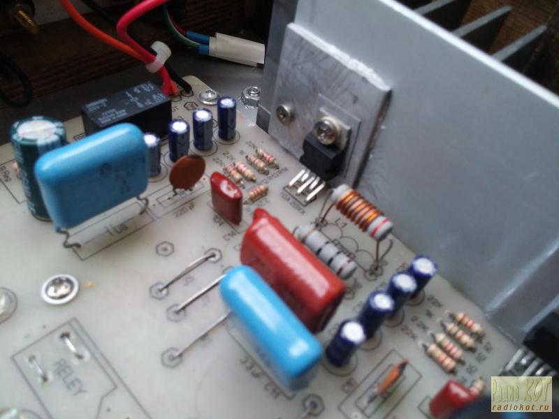

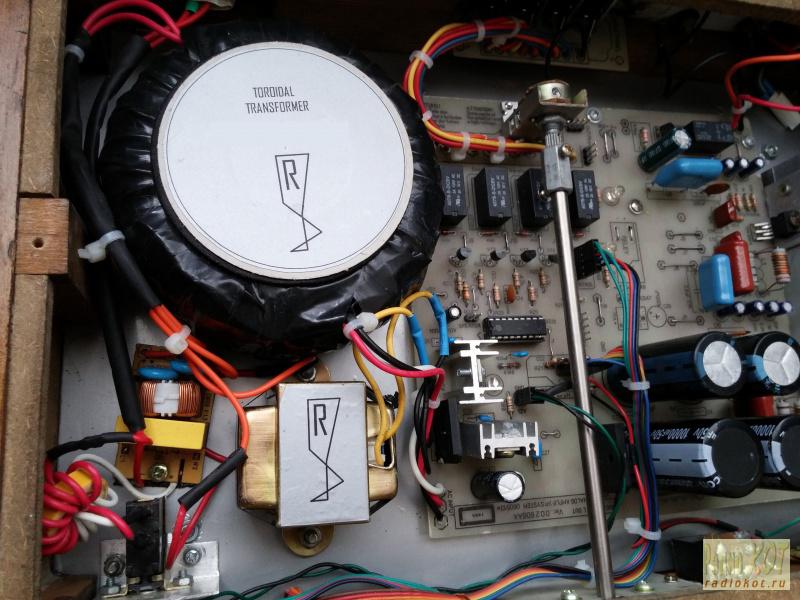

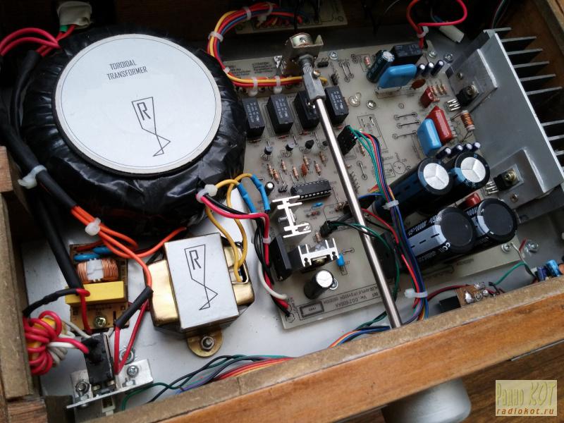

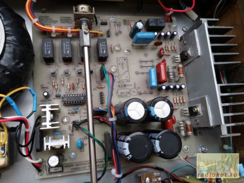

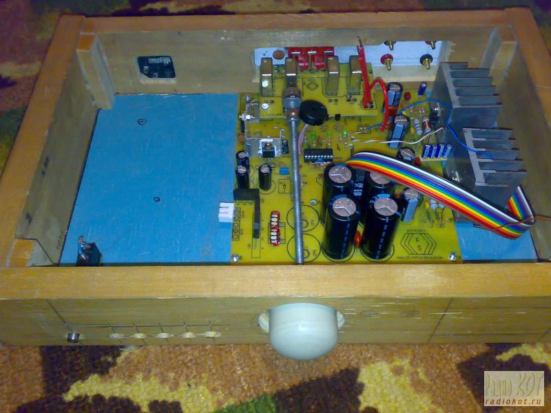

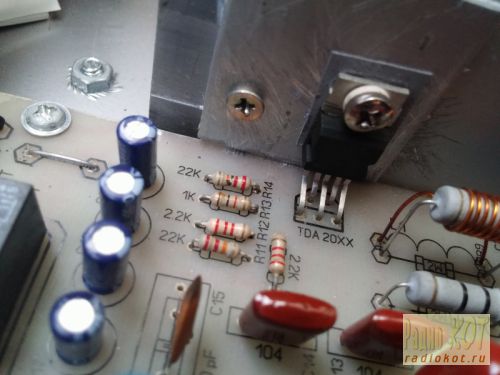

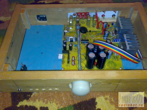

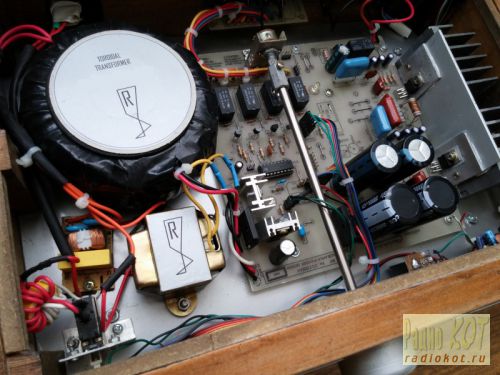

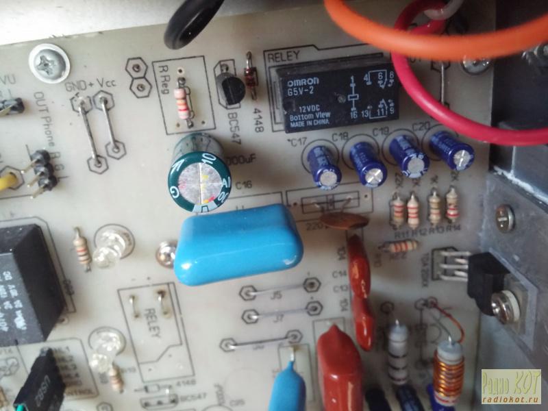

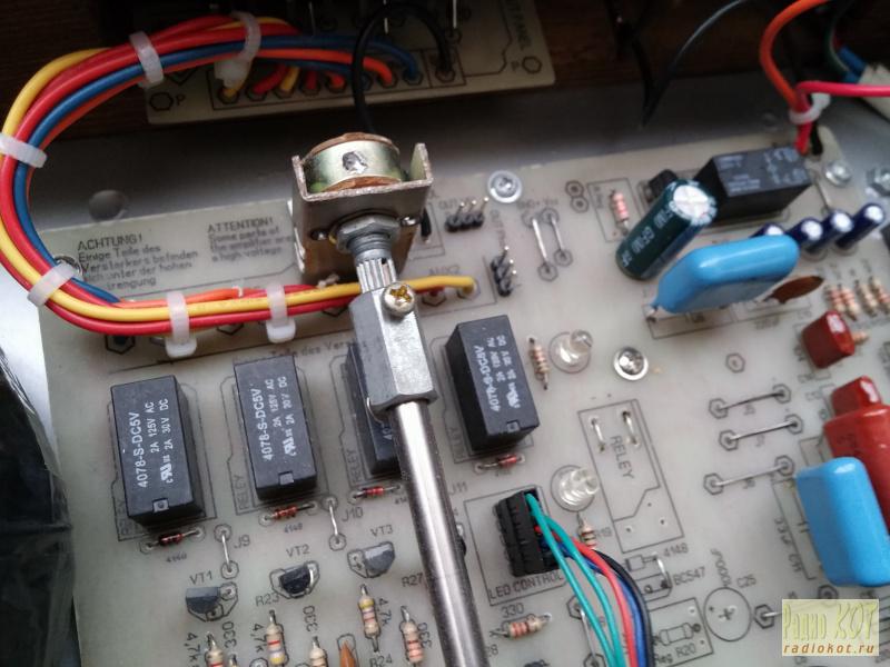

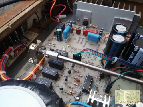

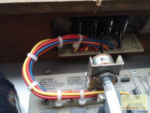

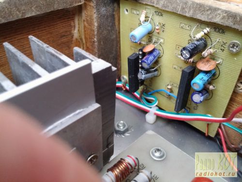

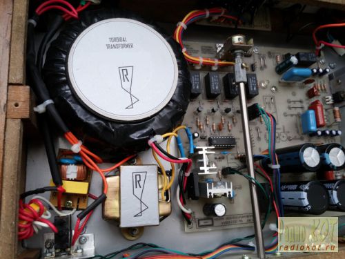

На центральной плате расположен блок питания, селектор выбора канала и сам усилитель. Напряжение для каждой цепи подаётся от отдельного трансформатора. Для питания TDA применен тороидальный источник питания. Он подходил как по параметрам наряжения, так и по мощности. Регулятор громкости расположен рядом с входами для минимизации помех.

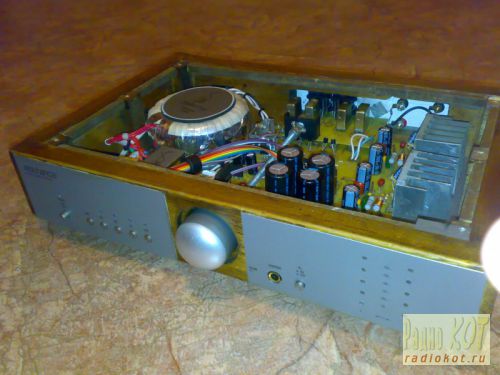

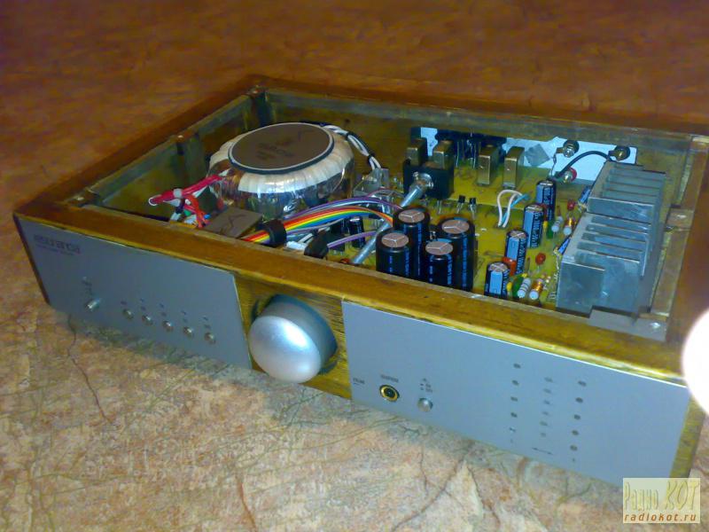

Внутреннее расположение усилителя. Трансформаторы расположены слева, а радиатор справа. Так усилитель имеет хорошую устойчивость.

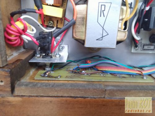

Источник питания для индикатора звука селектор входов и soft start.

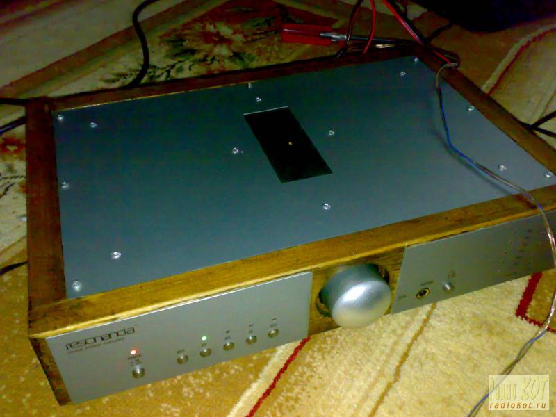

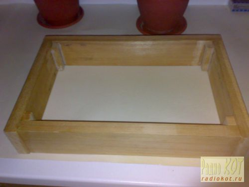

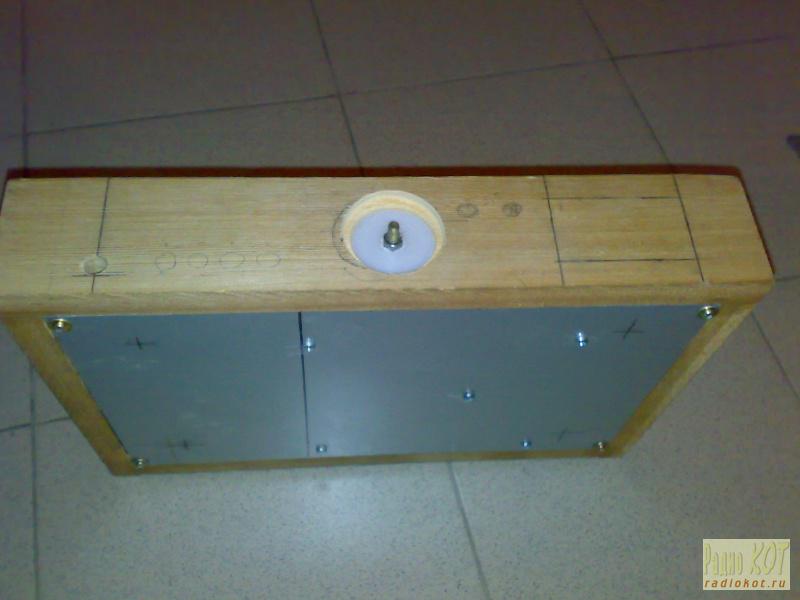

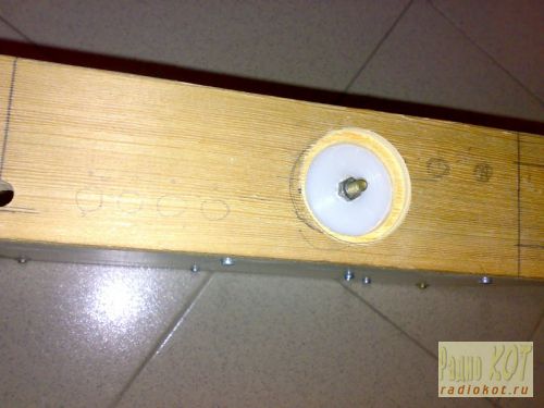

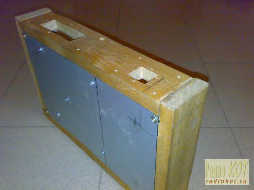

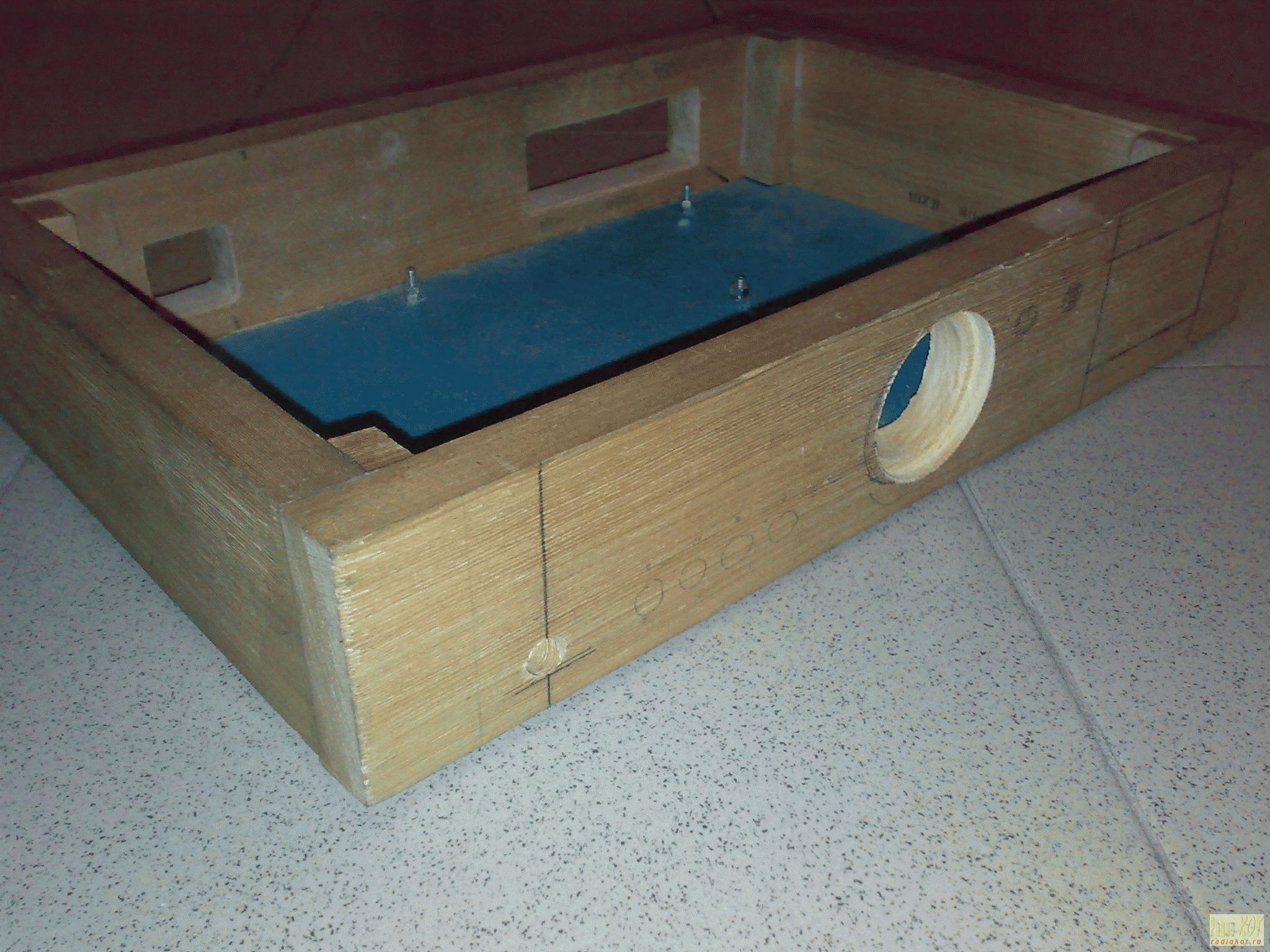

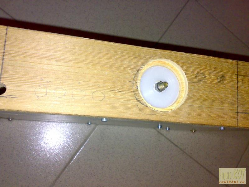

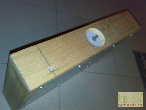

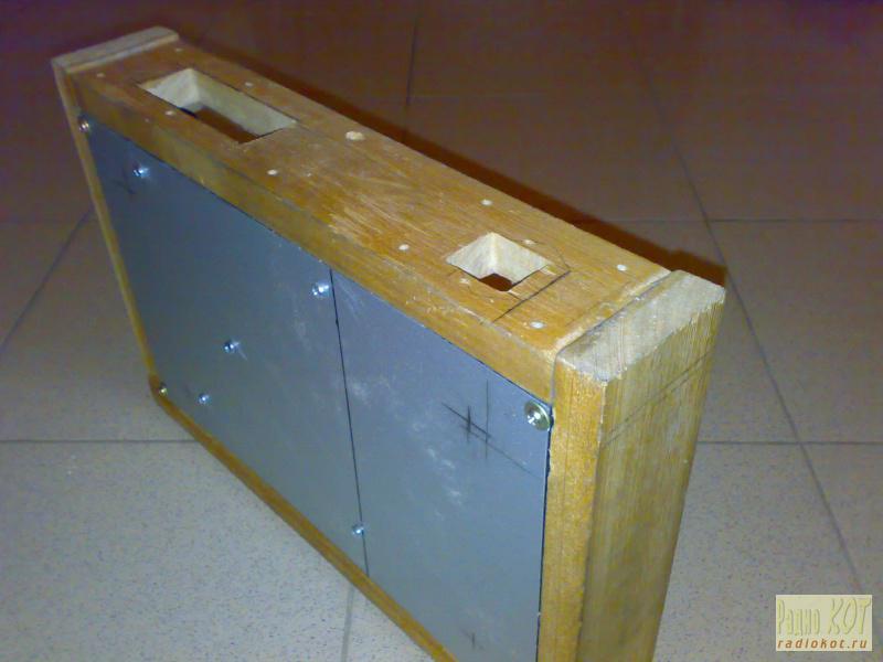

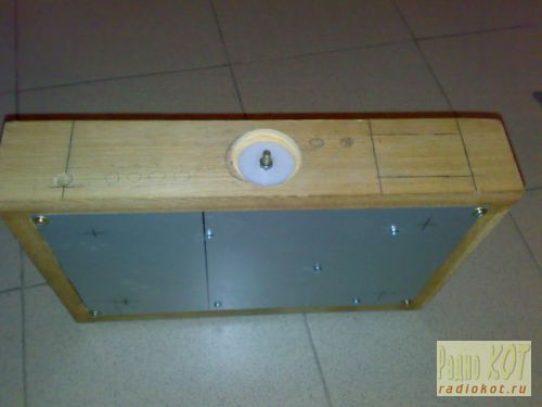

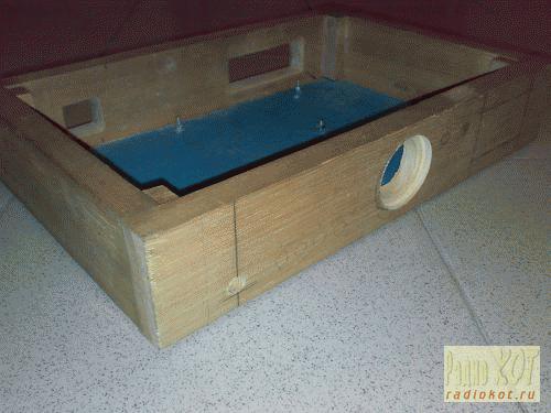

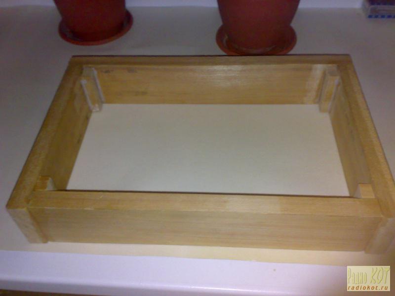

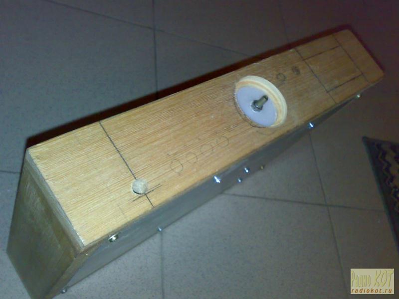

Корпус клеился клеем ПВА из дерева на бруски по бокам. Как показали дальнейшие опыты так проще в изготовлении и сборке. Просверлено центральное отверстие для ручки а также отверстия по сторонам для кнопок и индикации. Дерево покрывалось морилкой под дуб. Нанесено несколько слоев яхтного лака.
Примерка первой версии платы ей пришлось немножко модернизировать и переделать, так как была ошибка в монтаже.

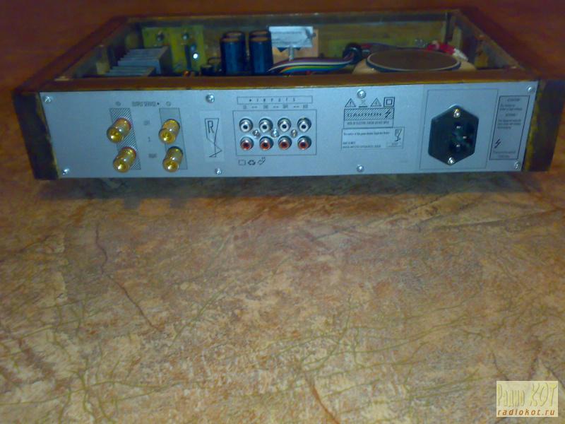

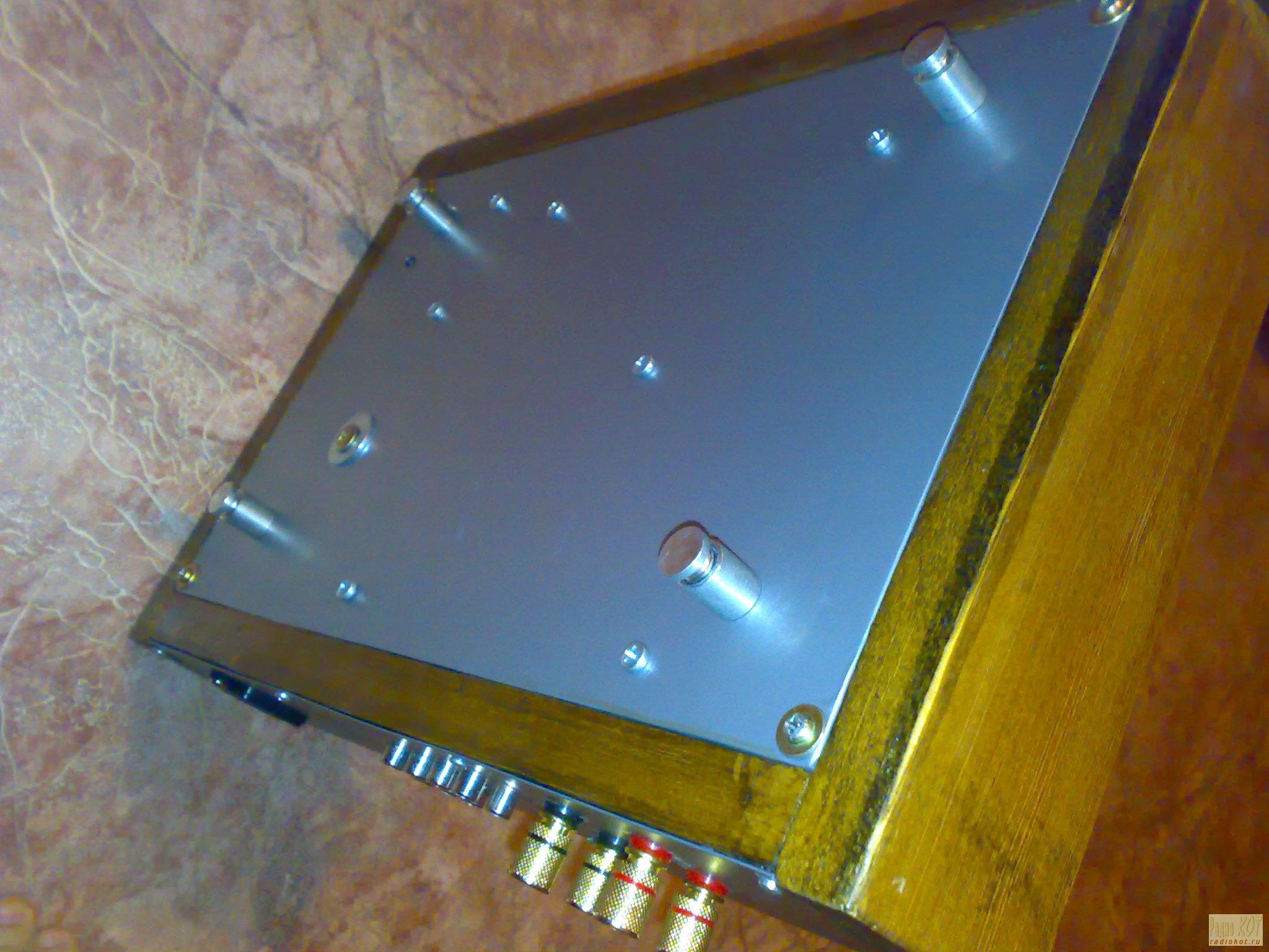

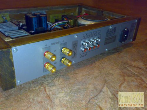

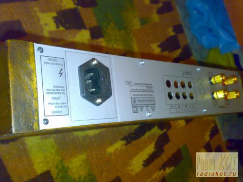

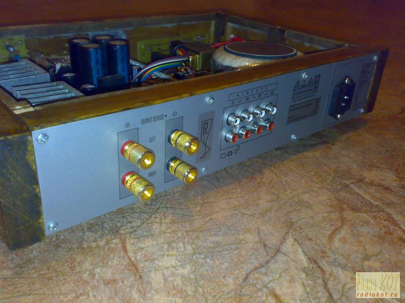

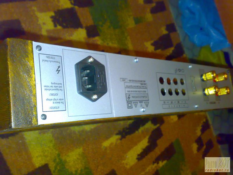

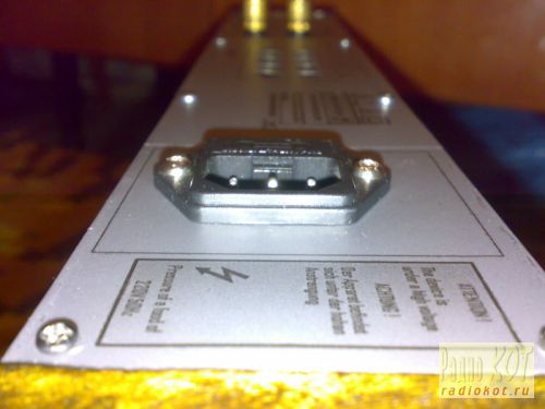

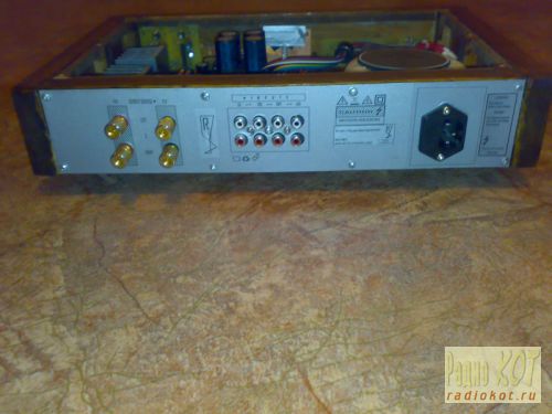

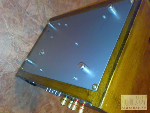

На задней панели были расположены четыре входа под RCA или (тюльпан), клеммы для подключения АС. Там же находится разъем питания усилителя с колодкой под предохранитель.

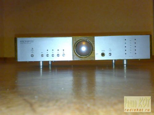

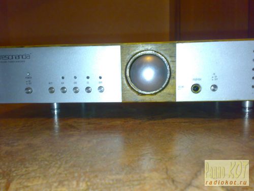

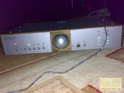

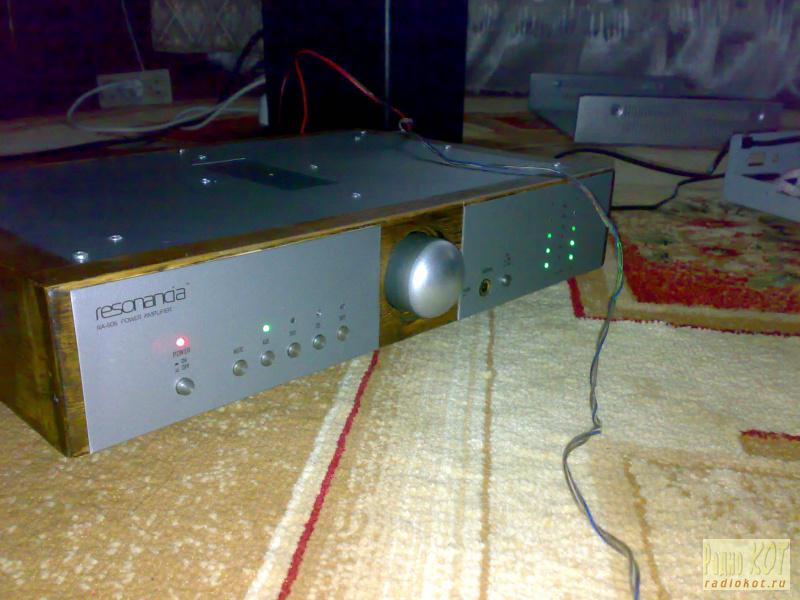

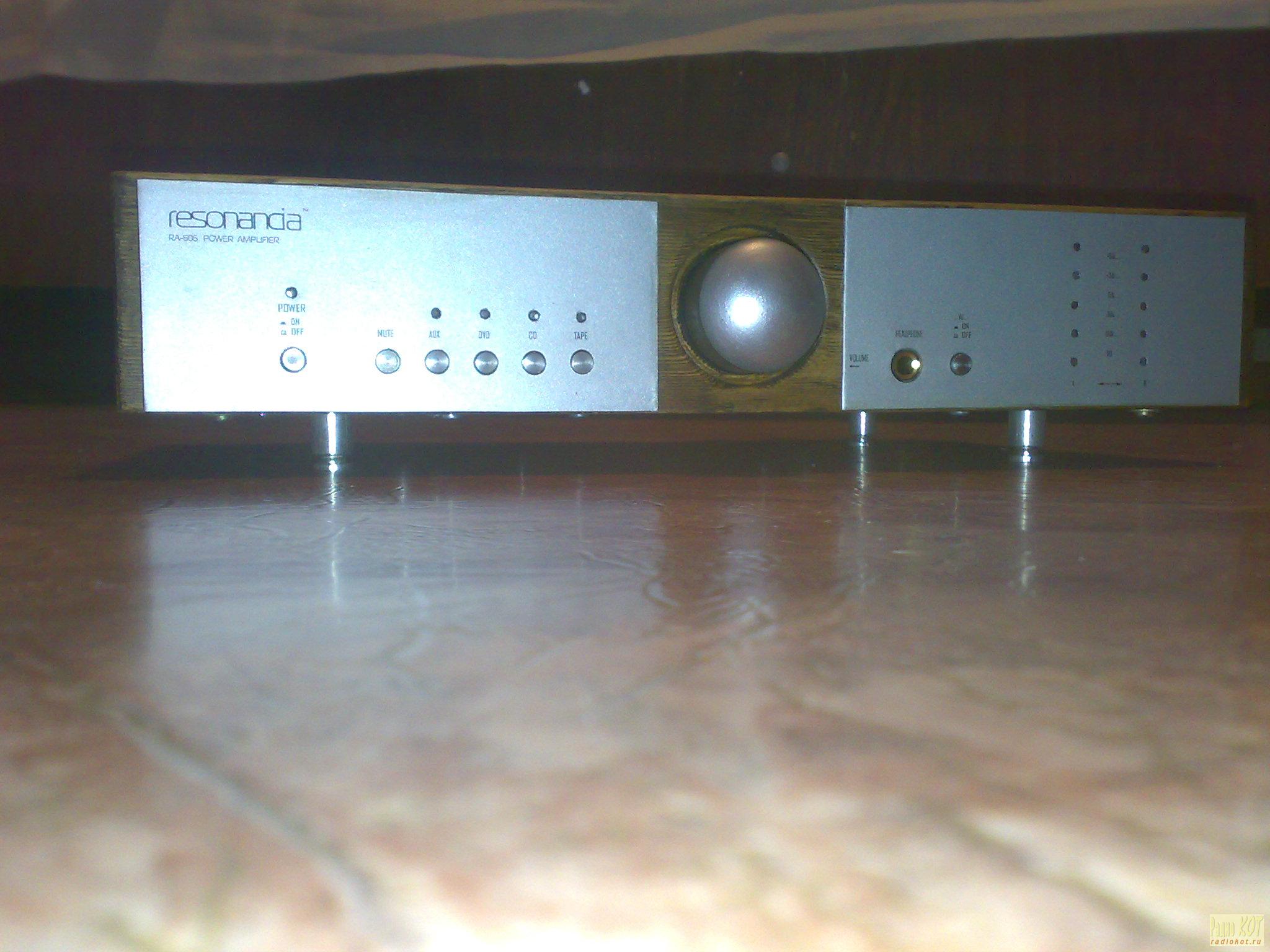

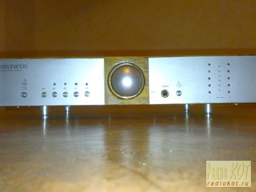

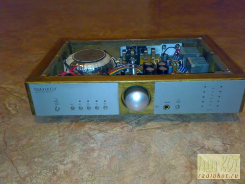

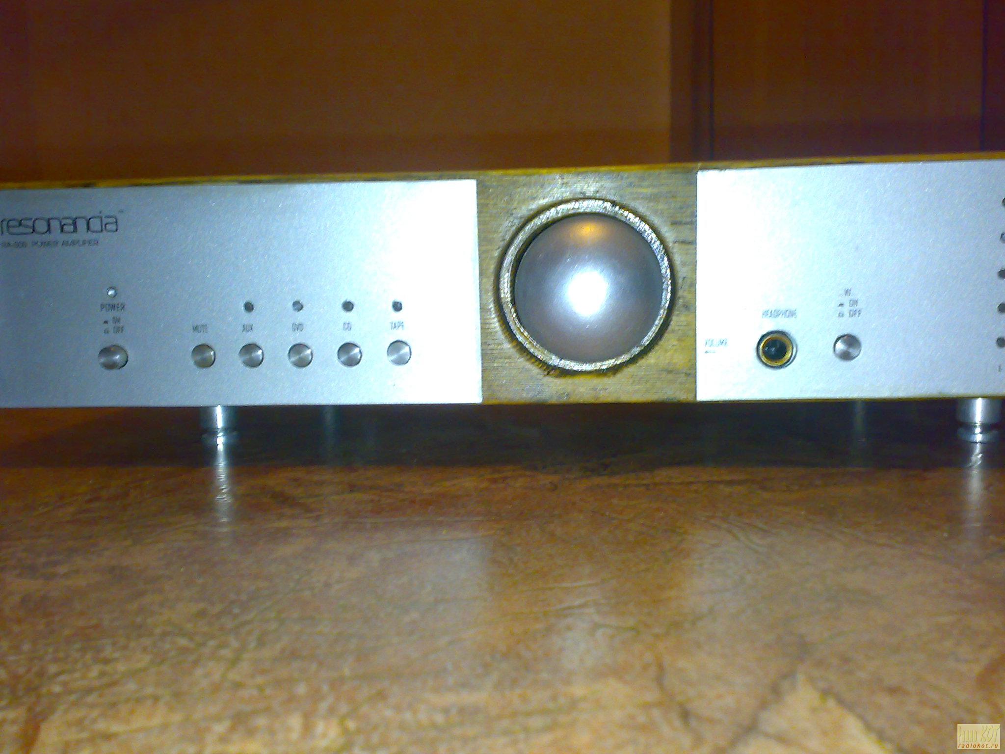

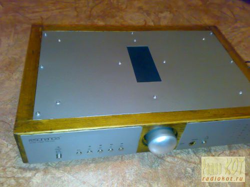

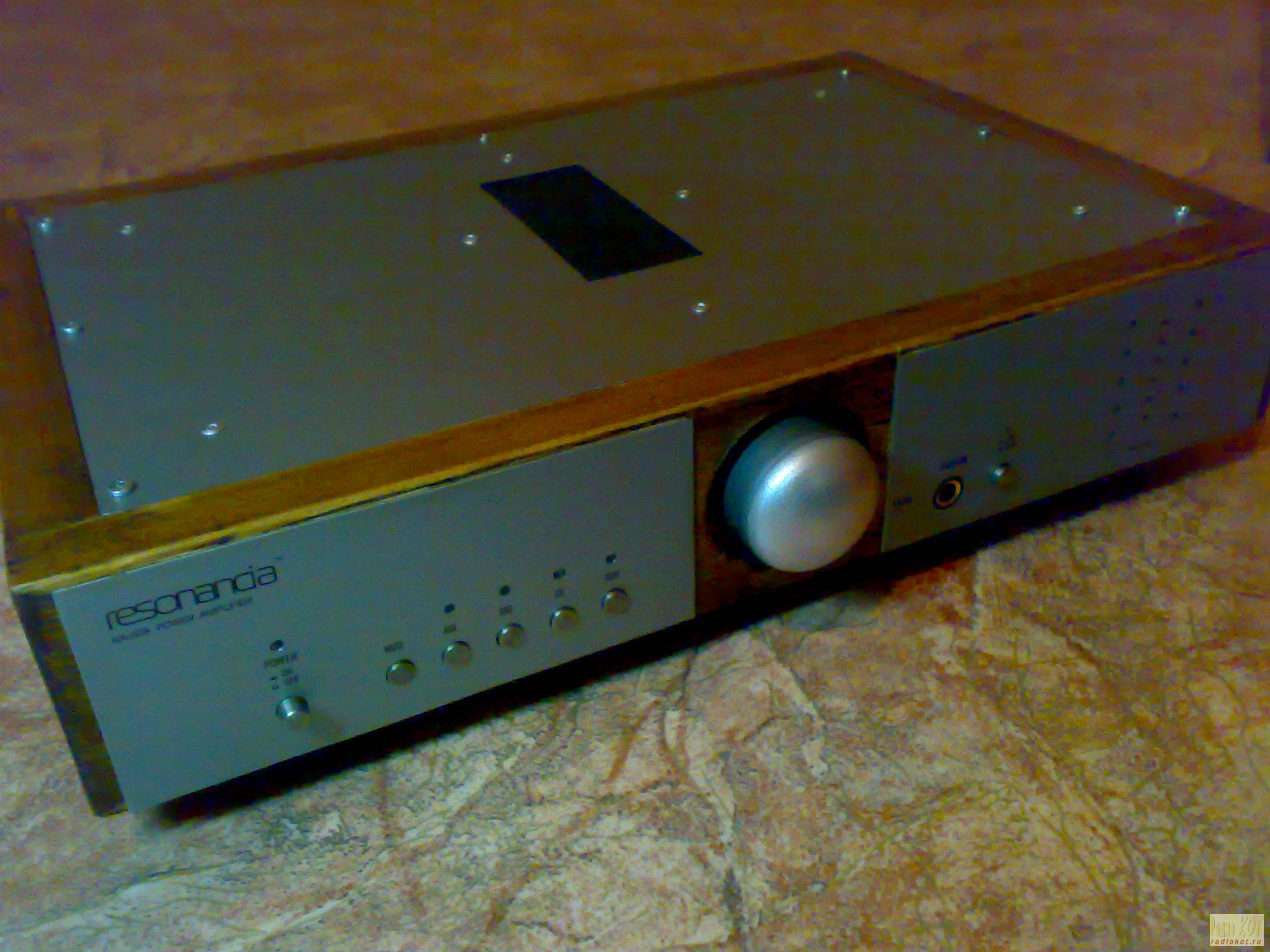

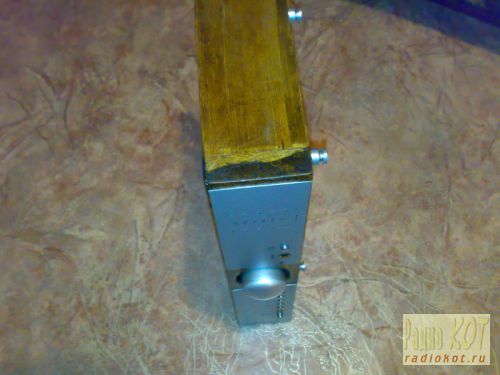

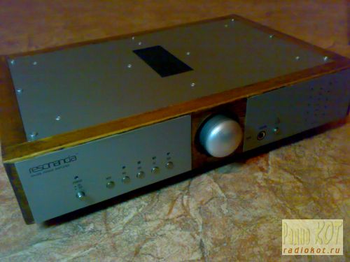

К своему огромному сожалению так спешил закончить к сроку, что забыл и не смог толком сфотографировать готовое устройство на нормальный фотоаппарат, поэтому прошу извинить за качество фото. Пришлось снимать на телефон. Фото устройства в сборе.

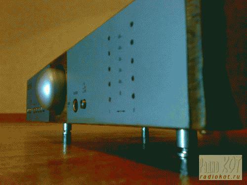

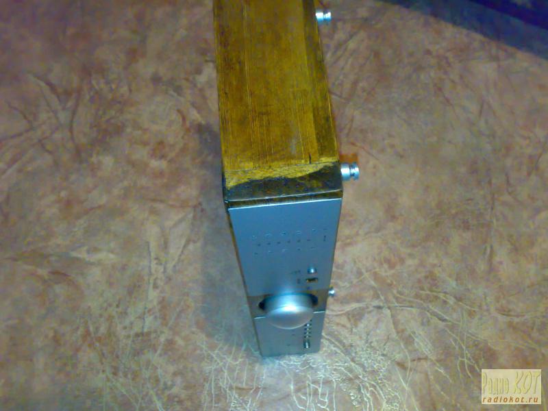

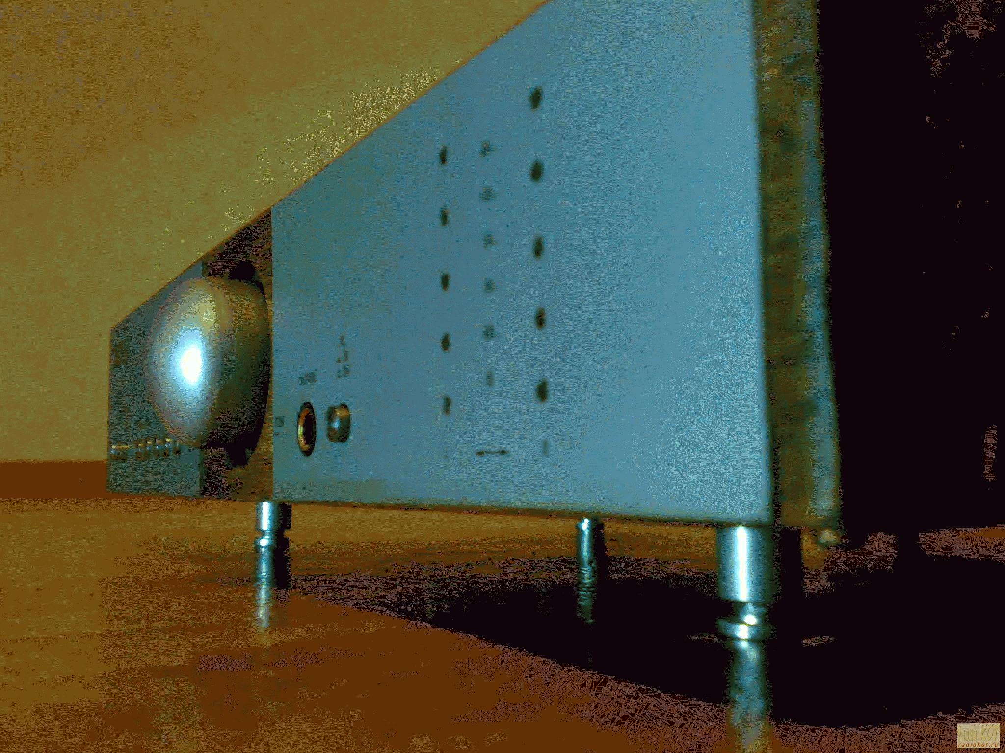

Ножки сделаны из стопоров для дверей. Подошли как нельзя лучше, да и их можно регулировать по высоте.
Получилось вот как то так. Схемы LAY во вложении. Сылка на сайт селектор входов:
