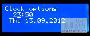

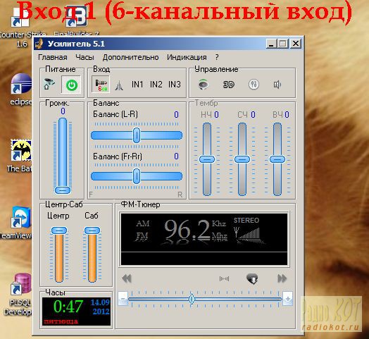

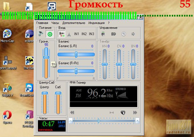

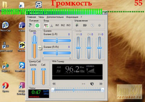

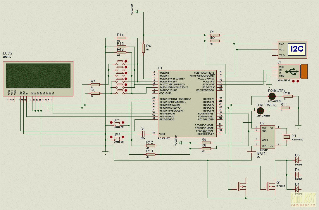

Моя история приключений началась не так давно, после покупки пассивных колонок на 5 каналов возникло желание собрать под них усилитель. Порывшись в интернете я так и не нашел варианта, который бы меня устроил по всем параметрам. Поэтому решил собрать его сам.

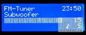

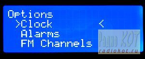

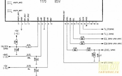

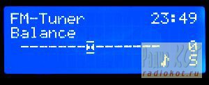

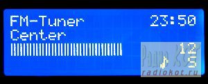

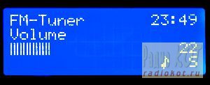

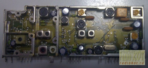

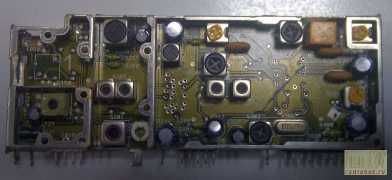

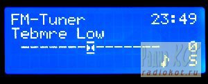

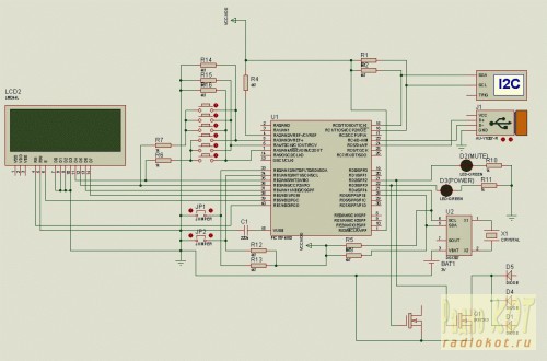

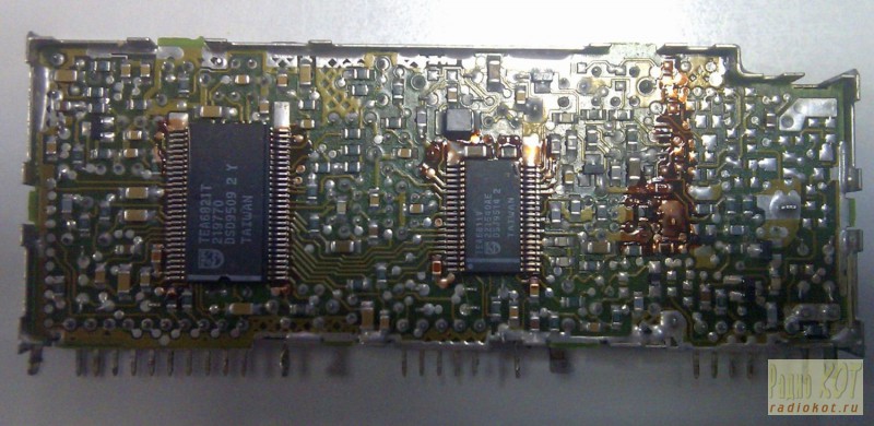

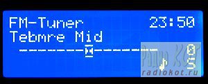

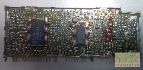

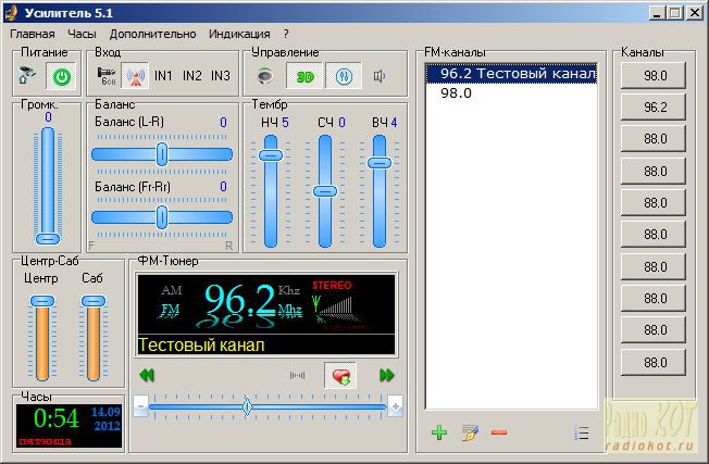

Итак, главным условием было возможность управления усилителем с компьютера, наличие фм-радио и управление с пульта. Что в итоге из этого получилось судить вам. Поскольку мои познания в программировании микроконтроллеров ограничивались только семейстом PIC, то в качестве сердца своего усилителя был выбран PIC18F4550. Данный контроллер имеет на борту USB, что упрощало мне задачу привязки усилителя к компьютеру. В качестве микросхем, управляющих звуком, были выбраны PT2323 и PT2322. На выбор именно этих микросхем меня подтолкнула статья Насти на этом же сайте. В качестве FM-тюнера был выбран модуль Philips с цифровым управлением. В будущем есть планы по реализации интерфейса управления FM тюнером на основе синтезатора LM7001 и на FM модуле TEA5767. Но с первой у меня не складываются отношения (банальная лень), а вот со второй подводят китайцы, заказанный полтора месяца назад товар так и не пришел. Теперь пару слов про саму схему управления: В качестве сердца был выбран МК PIC18F4550, Дисплей был заказан у тех же китайцев и имеет параметры: 4 строки по 20 символов, для часов и хранения настроек используется DS1307. Кнопки по схеме (снизу-вверх) 1. Вкл-выкл питания 2. Переключение режимов усилителя (Громкость-баланс-тембр...). В режиме настроек - кнопка вверх. 3. Переключение входов усилителя. В режиме настроек - кнопка вниз. 4. Переход в основной режим/режим настроек 5. Кнопка "Ок" в режиме настроек. 6. Кнопка "Mute" Усилитель расчитывался на управление в основном с пульта или компьютера, поэтому управление кнопками может быть не очень удобным. Jp1 и Jp2 на схеме - эмуляция энкодера (извините, но уж как есть). D3(POWER) - светодиод, установлен в Протеусе для отладки, в реальной схеме на плате не разведен. Управление питанием усилителя. D2(MUTE) - также установлен для отладки. Управляет приглушением усилителей при включении. Можно использовать для управления реле задержки включения колонок. Выводы 15 и 16 микроконтроллера идут на I2C шины управления PT2323, PT2322 и FM модулем. Модуль FM тюнера был взят готовый, состоит из микросхем TEA6821 и TEA6811, также схема работает с модулем на мс TEA6810 и TEA6825. Данные модули требуют для себя два напряжения питания, 5 и 8.5 вольт. Причем ток потребления по шине 5 вольт может достигать 60 мА. Внешний вид ФМ модуля: И схема его подключения: При включении питания усилитель переходит в дежурный режим, на экране отображается только статус и время. При включении питания происходит плавное нарастание громкости и переход в основной режим. Режим настроек При подключении усилителя к компьютеру в последнем появляется новое HID устройство. Драйвера не требуются. Для управления с компьютера была написана небольшая программа на "нелюбимой всеми" Delphi :). Как видно со скриншота некоторые данные о состоянии программа информирует строкой в верхней части экрана, что иногда довольно удобно при управлении с пульта. Отдельно хотелось бы остановитсья на ФМ тюнере. В компьютере можно добавлять неограниченное количество радиостанций, но в сам контроллер усилителя пока что можно занести только 10. Для дистанционного управления был приобретен недорогой пульт стандарта RC-5, который устроил меня как по своей цене, так и по размерам, и по количеству кнопок. При нажатии цифровых кнопок происходит переключение каналов ФМ тюнера, новые каналы добавляются пока только через компьютер, для добавления каналов с пульта еще не было выделено нужной кнопки. Кнопка PP - переключает на предыдущий выбранный канал. Кнопка Menu - переключает режимы усилителя (Громкость, баланс, тембр...) Кнопка Р-Р переключает по кругу вход усилителя. Кнопка Ок - возвращает режим усилителя к режиму громкости. при повторном нажатии включается управление статусом экваоайзера, 3Д эффекта и прочих настроек. Кнопки вверх, вниз переключают каналы в фм тюнере, в режиме настроек работают по своем прямому назначению. Стрелки < и > позволяют вручную управлять частотой ФМ тюнера. Для перехода в режим настроек предназначена кнопка в нижнем ряду с пометкой "М". Цветные кнопки позволяют быстро выбрать нужный вход усилителя. назначение остальных кнопок пока неизвестно. В дополнение хочу заметить, что поскольку основные настройки хранятся в микросхеме часов. при первом включении контроллера желательно сперва выставить корректные уровни громкости, баланса, тембра и пр.
