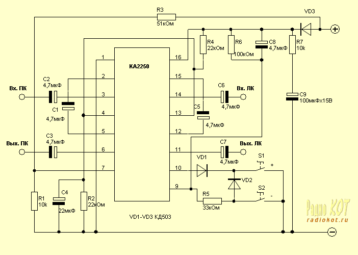

Всем привет. Надоело крутить? Хочется нажимать? Никаких проблем. Сейчас я вам поведаю, как сделать кнопочный двухканальный регулятор громкости всего на одной микросхеме. Есть такая корейская контора - Samsung. Эта контора выпускает ничем не примечательные бытовые поделки вроде мобильных телефонов и танков. Но и у них можно откопать что то приятное. На этот раз - это микросхема КА2250. Микросхема представляет собой электронный регулятор громкости со следующими параметрами:
Диапазон регулировки, дБ 0…66
Шаг регулировки, дБ 2
Рабочая полоса частот, Гц 20…20000
Коэффициент гармоник, % 0,005
Напряжение питания, В 3…16
Схемка вот такая:
Схеиа электронного регулятора громкости
Не, не, пугаться не надо - я же сказал - корейцы. У них, видимо, свое, специфическое представление об удобстве расположении выводов микросхемы и топологии схемы. Ну да ладно - главное, не слишком много навесных элементов, поэтому шанс запутаться все таки уменьшается. Собственно, описывать то особо и нечего - подаем сигнал на соответствующие выводы, регулируется все двумя кнопками - S1 и S2.
Поскольку наши братья по разуму не предусмотрели в микросхеме энергонезависимую память, можно было бы сделать вывод, что громкость надо будет каждый раз выставлять заново при каждом включении схемы. Ан нет - они вышли из этого положения по своему, по корейски. При включении питания заряжается конденсатор С9. Как только питание пропадает и с вывода 7 микросхемы уходит уровень лог. 1, микросхема тут же перекрывает все свои входы и выходы и переходит в режим потребления нанотоков. При этом, берет она их разумеется от конденсатора С9. Скажу честно - как долго такая система сможет поддерживать все это в рабочем состоянии, не знаю. Возможно, это просто защита от кратковременных перебоев в подачи питания. Кто попробует - сообщайте в Форум
