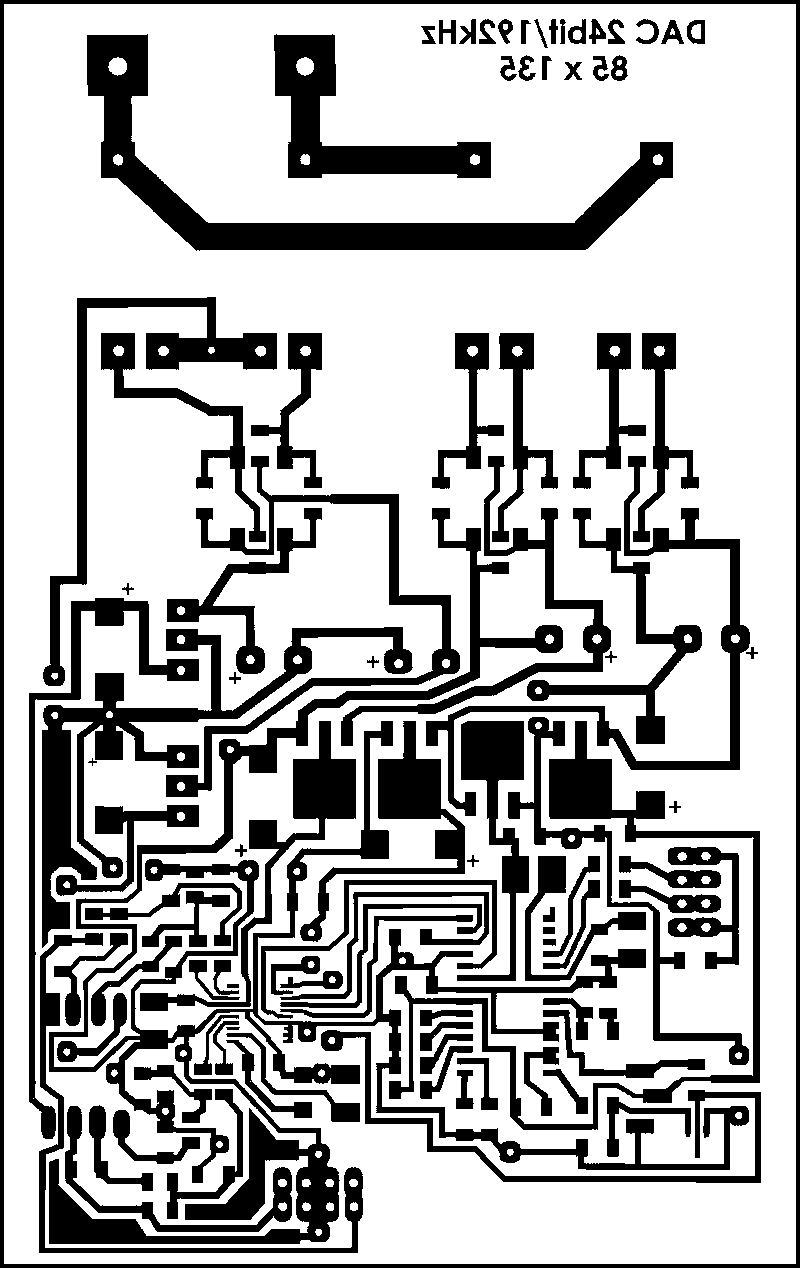

Печатная плата:
Рис. 2
Рис. 3
Рис. 4

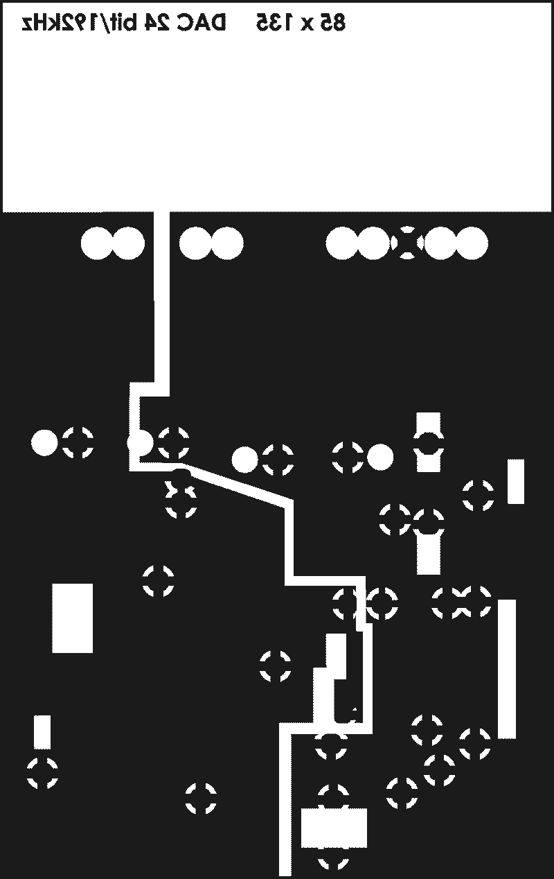

На рис. 2 видны отверстия двух цветов (наряду с белыми) - синего и розового. Два разных цвета обозначают два разных экрана - аналоговый и цифровой. Цветные отверстия пропаиваются сквозными перемычками с обеих сторон печатной платы. Так же следует тщательно пропаять "земли" 4-х электролитов, стоящих сразу после диодных мостиков. Экраны изображены на рис. 4. Экраны НЕ должны соединяться.

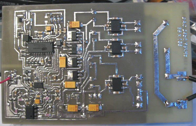

Фото печатной платы в сборе:
Рис. 5
Рис. 6
В устройстве в выходном фильтре. выполненном на операционном усилителе, следует установить постоянные резисторы не хуже 1%. Возможно применение другого операционного усилителя, например, MC33078, OPA2604 и др. Конденсаторы цепи на выводе 8 CS8416 должны быть керамическими (1000пФ - из керамики C0G или NP0, 0.022мкФ - X7R) и находиться на минимальном расстоянии от выводов 7 и 8, блокировочный конденсатор 1000пФ на ее аналоговом питании должен стоять как можно ближе к выводам 6 и 7 (пример разводки показан в ее даташите).
