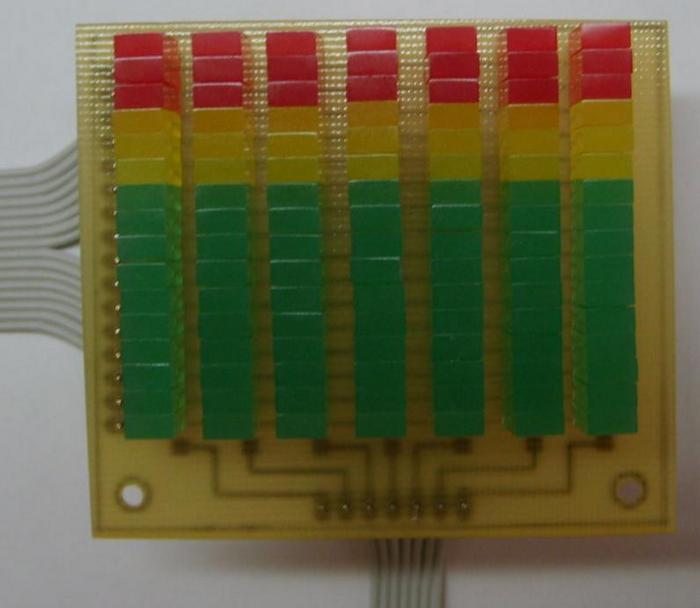

Выходной сигнал с каждого полосового фильтра оцифровывается микроконтроллером и передается на микросхемы-драйверы 74HC595 (последовательный регистр сдвига с выходной блокировкой). В свою очередь, комбинация сигналов на 74HC595 включает соответствующие светодиоды. Светодиоды сгруппированы в матрицу из 7 столбцов "X" и 16 строк "Y" с общим анодом. Всего 112 светодиодов.

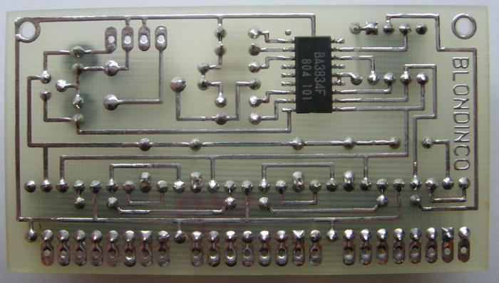

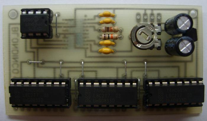

Спектроанализатор конструктивно собран на двух платах - управления и индикации. Ниже рисунок и фото платы управления.
Рисунки печатных плат односторонние; изготавливаются любым доступным способом, например ЛУТ. Обратите внимание - микросхема BA3834F в корпусе SOP18. Она смонтирована со стороны дорожек способом поверхностного монтажа. Далее рисунок и фото платы индикации.
Аноды светодиодов соединены между собой над поверхностью платы и подпаяны к контактным площадкам. Для более удобного соединения были использованы штыревые разъемы типа PLS (однорядные с шагом 2,54 мм); соответственно, для кабеля понадобятся гнезда с контактами типа BLS (однорядные с шагом 2,54 мм) и кримпер 6PK-301U (клещи обжимные) для заделки разъемов на кабель.
Данный проект собирался и отлаживался с помощью PicKit2 Debug Express. Этот же программатор можно рекомендовать для прошивания микроконтроллера PIC12F675.
Правильно собранное устройство в наладке не нуждается. Частоты по шкалам располагаются в следующем порядке: 68 Гц, 170 Гц, 420 Гц, 1000 Гц, 2400 Гц, 5900 Гц, 14400 Гц.
