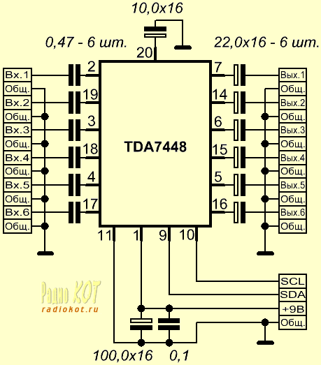

Вашему вниманию предлагается простой высококачественный 6 канальный регулятор громкости. Регулятор собран на микросхеме TDA7448, производимой европейской фирмой STMicroelectronics. Данная микросхема имеет цифровой интерфейс I2C. Для управления через этот интерфейс использован распространенный, дешевый, высокоскоростной RISC микроконтроллер фирмы Microchip PIC16F873 (возможна замена на PIC16F873A, PIC16F876, PIC16F876A).

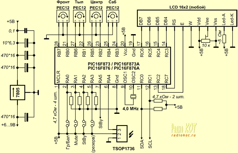

Разработчики устройств на микроконтроллерах от Microchip имеют уникальную возможность лёгкого подключения нескольких энкодеров без дополнительной обвязки. Это позволило реализовать довольно необычный концепт устройства.

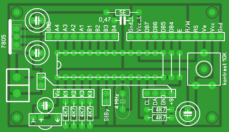

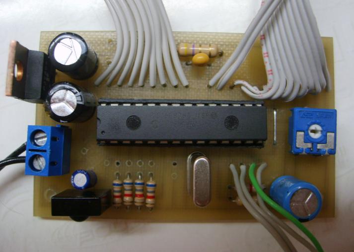

Конструктивно схема состоит из двух узлов: микроконтроллерного блока управления
и блока регулятора на TDA7448.
Наш регулятор предполагается использовать в системах формата 5.1. Это предполагает наличие следующих каналов: фронтальные (левый и правый), тыловые (левый и правый), центр и сабвуфер. Для управления этими каналами используется 4 энкодера. Режим громкости и баланса для фронта и для тыла переключается кнопкой "громкость/баланс". Также предусмотрены кнопки "Mute" (приглушение) и "StandBy" (дежурный режим). Есть и отдельная линия StandBy, которую можно использовать для аппаратного отключения усилителей. Все перечисленные функции управления можно осуществить через любой пульт дистанционного управления в формате RC5 (от бытовой техники Philips).
Печатные платы выполнены из одностороннего фольгированного текстолита методом ЛУТ, но могут быть легко выполнены на монтажных платах. Файлы рисунков плат в формате Sprint Layout в конце статьи. Ниже рисунок и фотография собранной печатной платы микроконтроллерного блока управления.
Номиналы сопротивлений и конденсаторов могут отличаться от указанных на схеме на 20%.
Индикатор имеет 2 строки по 16 символов. Их выпускает много разных фирм и в их составе используются разные микросхемы: HD44780 (HITACHI), KS0066 (SAMSUNG), КБ1013ВГ6 (АНГСТРЕМ) и другие. Для более подробной информации сделайте запрос в Яндексе по фразе "Знакосинтезирующие жидкокристаллические индикаторы".
ИК-приемник TSOP1736 (Vishay) можно заменить на SFH-506 (Siemens), TFMS5360 (Temic), ILM5360 (ПО "Интеграл").

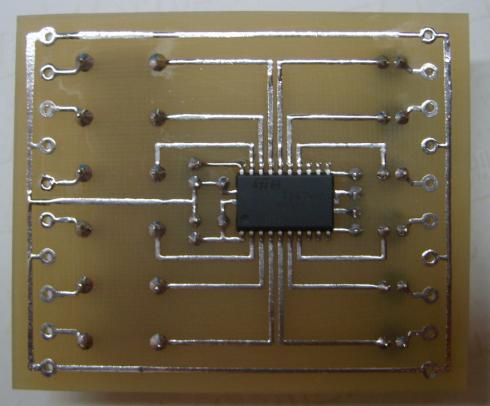

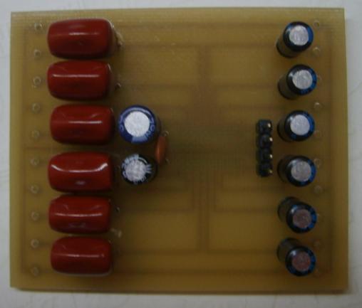

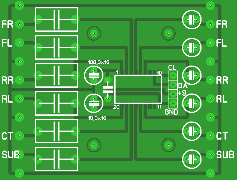

Если вы решите собрать данный регулятор, обращаем ваше внимание на то, что микросхема TDA7448 выполнена в корпусе для поверхностного монтажа. TDA7448 имеет довольно широкий шаг выводов (1,27 мм) и легко припаивается острозаточенным паяльником. Далее рисунок и фотография собранной печатной платы блока регулятора на TDA7448.

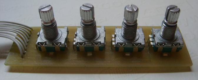

Энкодер механический инкрементирующий, например, PEC12 или из серии EC11. При выборе энкодера руководствуйтесь документацией по цоколевке выводов. Например, PEC12 и PEC16 имеют разную цоколевку, что потребует иного рисунка печатной платы. Так или иначе, комбинаций включения немного. Определить правильное включение можно методом научного перебора.
Энкодеры, которые вы видите на фотографии ниже, к сожалению были приобретены без гаек и их пришлось устанавливать на общую плату, которая затем будет смонтирована на корпусе усилителя.

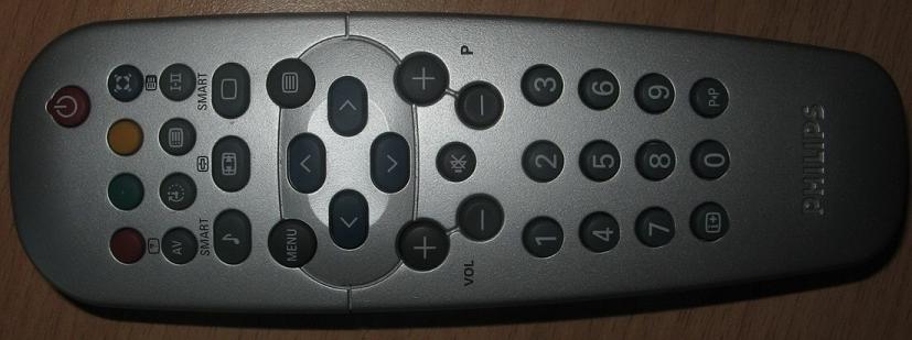

Работа регулятора успешно протестирована с различными пультами в формате RC5. Ниже фотография одного из пультов. Кнопками влево-вправо выбирается регулируемый параметр, а кнопками вверх-вниз устанавливается желаемый уровень (функции кнопок соответствуют кнопкам "громкость" и "канал").

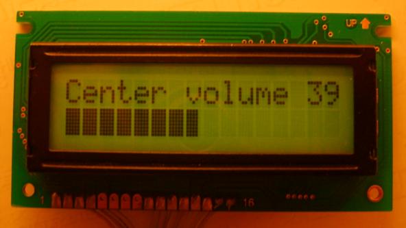

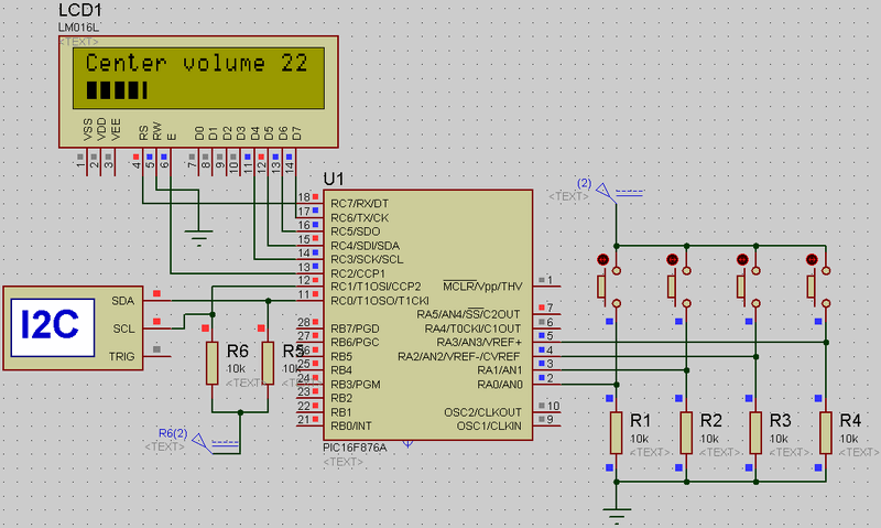

Настройка схемы устройства сводится к установке необходимой контрастности подстроечным резистором. Все диалоги в меню сделаны на королевском лондонском английском и применительно ко всем индикаторам 2*16 они нативнее. Ниже фото из жизни:

Для любителей синтетического моделирования собран проект в Proteus Professional 7.2 SP6, в котором можно оценить некоторые функции регулятора громкости.
