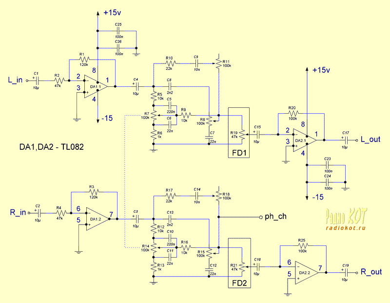

Что при сборе этого девайса вы можете вносить любые изменения, я же предлагаю тот вариант, который мне удобен и который испытан на деле. А началось все где-то год назад, когда я соорудил 4-канальный пульт. В качестве темброблоков я использовал TDA1524. После испытаний пришел к выводу, и вы к ним тоже придёте, что такого рода девайсы надо делать только на операционных усилителях. И это подтвердилось после того как я разобрал, чтобы изучить, пульт Stanton 202 или 200, и был весьма удивлен, что там все просто. Темброблоки собраны по-простому, регель два кандера, два резюка и звук бомба. Тогда я начал рыть и думать, как это сообразить в домашних условиях? Итак, первое, что надо было родить, это блок-схему:
А дальше каждый узел разбирать детально. Здесь все просто - в качестве одного канала используем активный темброблок, который состоит из входного усилителя, темроблока, выходного усилителя.
К этой схеме я печатку не даю, так как плата была разведена не очень правильно и требовала доработки, порезать, допаять. Переразводить неохота.

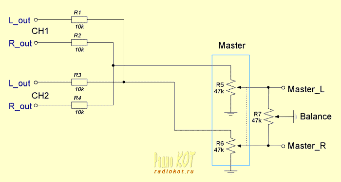

Таких модуля паяем два, так как канала два. А чтобы их свести в одну точку используем такой коммутатор:
После коммутатора ставим еще один усилитель на ОУ, что бы еще дополнительно усилить звук. Вот его схема.

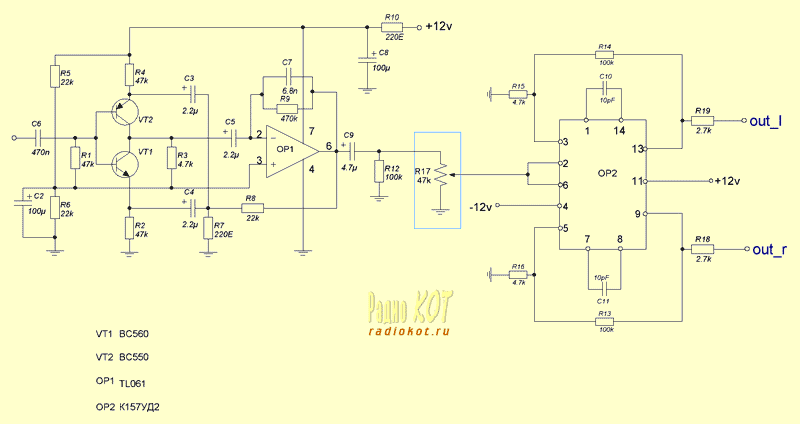

Также рассмотрим микрофонный модуль. Вы удивитесь почему именно такая схема, повторюсь если она вам не нравится, нагуглите свою, соберите и будет вам счастье.
А я привожу такую схему:

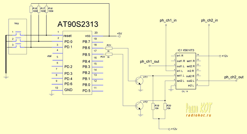

Здесь вроде понятно, надо просто брать и паять. Но теперь встает задача - как же прослушывать треки, чтобы их сводить. Здесь я эту проблему решаю так, вы можете по-своему:
А работает она так - берем микроконтроллер и к нему цепляем через транзисторы совдеповский коммутатор К561КТ3, так как показано на схеме.

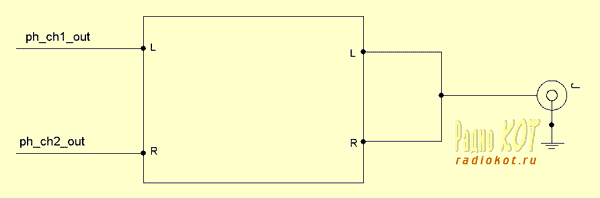

Да вы все правильно поняли, прослушка моновская. А вот тут уже надо строго соблюдать блок-схему. Варианта два:
Первый - включаем прослушку после темброблока;
Второй - до темброблока.
Выбор за вами, я же включаю до темброблока, в фирменных пультах - после. Почему так, соберете увидите, а профессиональный диджей меня поймет.
Ах да, чуть не забыл, усилитель который усиливает звук в наушниках я не даю, так как использовал готовый. А вы можете выбрать любой удобный по карману и сложности для вас, ну а включать его так:

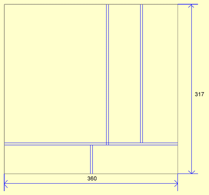

Когда все схемы есть, постает вопрос о дизайне, тут я тоже кое-что предлагаю:
Передняя панель
Низ
Вход-выход
На последней картинке показано сколько вам понадобится материала типа дюраль. Дно я делал из дерева - удобно к нему платы крепить.

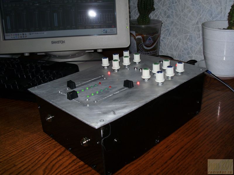

Ну и канешно же фото девайса:
