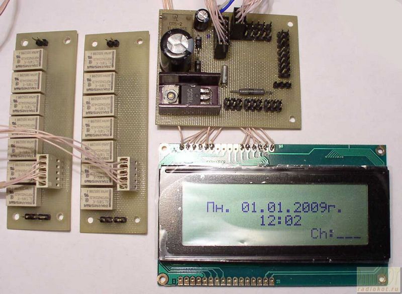

Блок управления тремя усилителями, совмещенный с шестиканальным релейным лестничным регулятором громкости по схеме А. Никитина.
Оптиматизирован для работы с ламповыми усилителями. Нужен если у Вас много усей, или дом кино на офигенных усях, или Вы аудиоманьяк.
Короче посвещается золотоухим :).

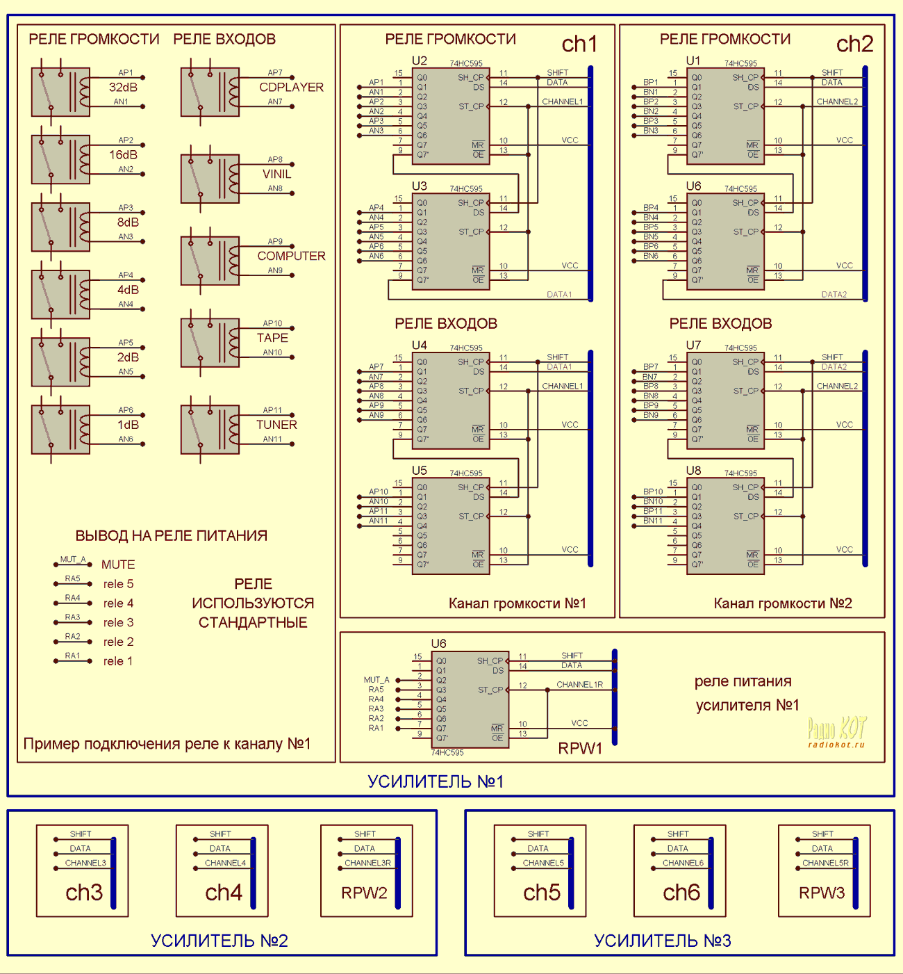

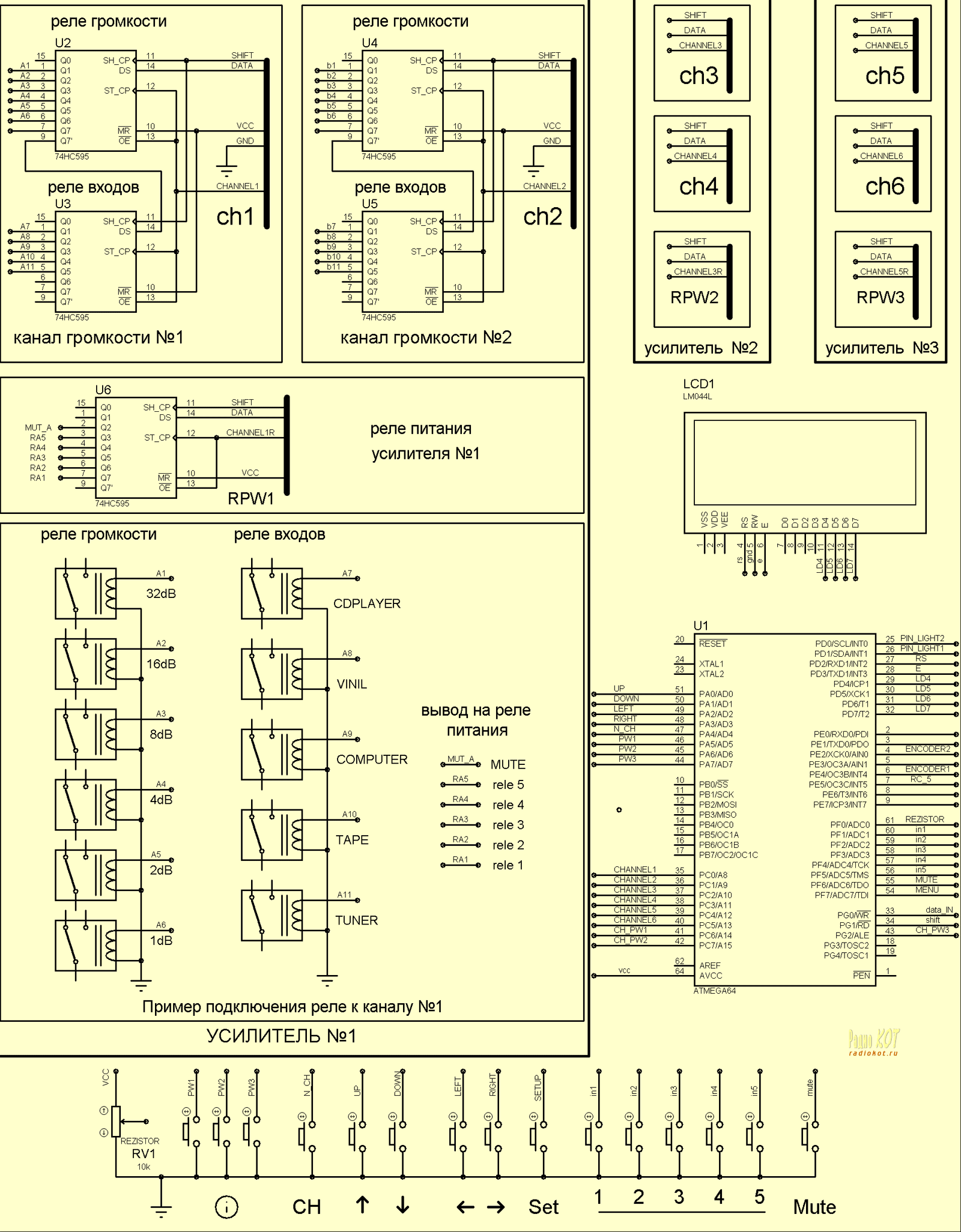

    P.S. при первом включении необходимо выставить тип реле громкости и настроить софт старт, а то не дождетесь пока усилители включатся :)
    Как эта хрень работает лучше смотреть в протеусе.
    Схема для подключения стандартных реле.
    Схема для подключения бистабильных реле.
    Если требуется гальваническая развязка блока управления от блока реле, то можно применить следующию схему.
    Всего для этого потребуется 11 оптопар.
