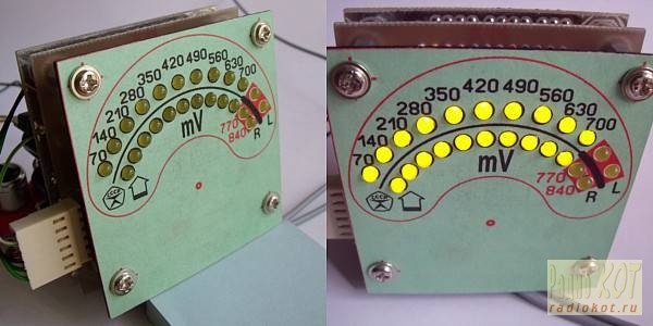

Благодаря котовской обучалке на тему: «ОУ/делители/компараторы» я замутил несложный, но и не простой индикатор. Он представляет собой сдвоенный светодиодный милливольтметр шагом в 70mV. Основная цель его применения – установка в УМЗЧ с целью контроля входного сигнала, дабы не перегрузить вход источником. Схема, из спортивного интереса и с целью обучения собрана на рассыпухе, к тому же это дешевле и ремонтопригодней, нежели на спецмикрухах. Шкала имеет 2 по 12 светодиодов, 10 из которых составляют «норму» в ~700mV:
Основной фитчей данной схемы является активный выпрямитель, что позволяет измерить, в том числе и отрицательную полуволну сигнала. В качестве операционных усилителей (ОУ) DA1, DA2 изначально планировалось применить часть элементов линейки, сократив при этом количество светодиодов, но такой способ упростить схему - не прокатит. LM339 – неполноценный ОУ, а компаратор с открытым коллектором. При этом очень дёшев, и ими можно разбрасываться, не ограничивая себя в количестве применённых светодиодов. Схема работает просто ;)
Сигнал поступает на вход ОУ DA1, усиливается до уровня в несколько Вольт, которые схавает активный выпрямитель DA2. Он отрицательную полуволну «заворачивет» вверх к положительной и вместе они идут на сглаживалку C11, C12, где превращается в «прямую линию» постоянного тока с тем или иным уровнем. Если этот уровень на минусе «треугольника» (LM339) переборол «+», то «-» резко начинает присутствовать на выходе и = светодиод зажигается. Далее «+» следующего «треугольника» перебороть сложнее что и задано делителем напряжения R11…R22, поэтому то «треугольники» линейки и не сработают все сразу. На входы компараторов мы НЕ МОЖЕМ подавать больше 2V, поэтому сюда введён ещё один делитель R10 и P2 не позволяющей опорным напряжениям на R11…R22 достичь +12V. Благодаря чему компараторы не зашипят. Схема одного канала и БП:

Так же прибор можно включить через делитель (на входе) как индикатор выходной мощности, но шкалу при этом  желательно изначально сделать нелинейной (иначе при нормальной громкости будут работать, к примеру, 2 первых светодиода). При желании, «шустрость» индикатора можно увеличить уменьшением ёмкости C11, правда то, что пойдёт на линейку будет уже не совсем «прямая линия». Минус подобных схем, пожалуй, только в двухполярном питании. Плюсы – нет пульсаций (мерцания) как у индикаторов с «развёрткой». Широкий динамический диапазон и равномерное отображение стереоканалов, чего нет у микроконтроллерных индикаторов в виду селективных входов АЦП. Большая линейность, что отсутствует у простых, транзисторных индикаторов (при повышенном количестве светодиодов).
Надо заметить, что тем, кто захочет повторить эту схему, и кому не нужна компактность, лучше сделать её на своих платах. В противном случае придётся повозиться с большим количеством проводков. ;) Шкала изготавливается шилом, прокалывая бумажный чертеж на пластмассу (от коробки CD). Далее сверлятся отверстия, и приклеивается шкала (*.doc прилагается). Клей «Moment universal Classic». Не пытайтесь это сделать «белым», бумажным клеем типа ПЭВА - всё поплывёт и сргибится :). Далее тупым концом сверла в бумаге выдавливаются кружки (отверстия под светодиоды и крепления). Шкалу можно брызнуть аэрозольным нитролаком, но не сильно. Светодиоды втыкаются все сразу, их надо выровнять и временно зафиксировать прикреплённой шкалой, после чего припаять. На этом всё. Удачи.
