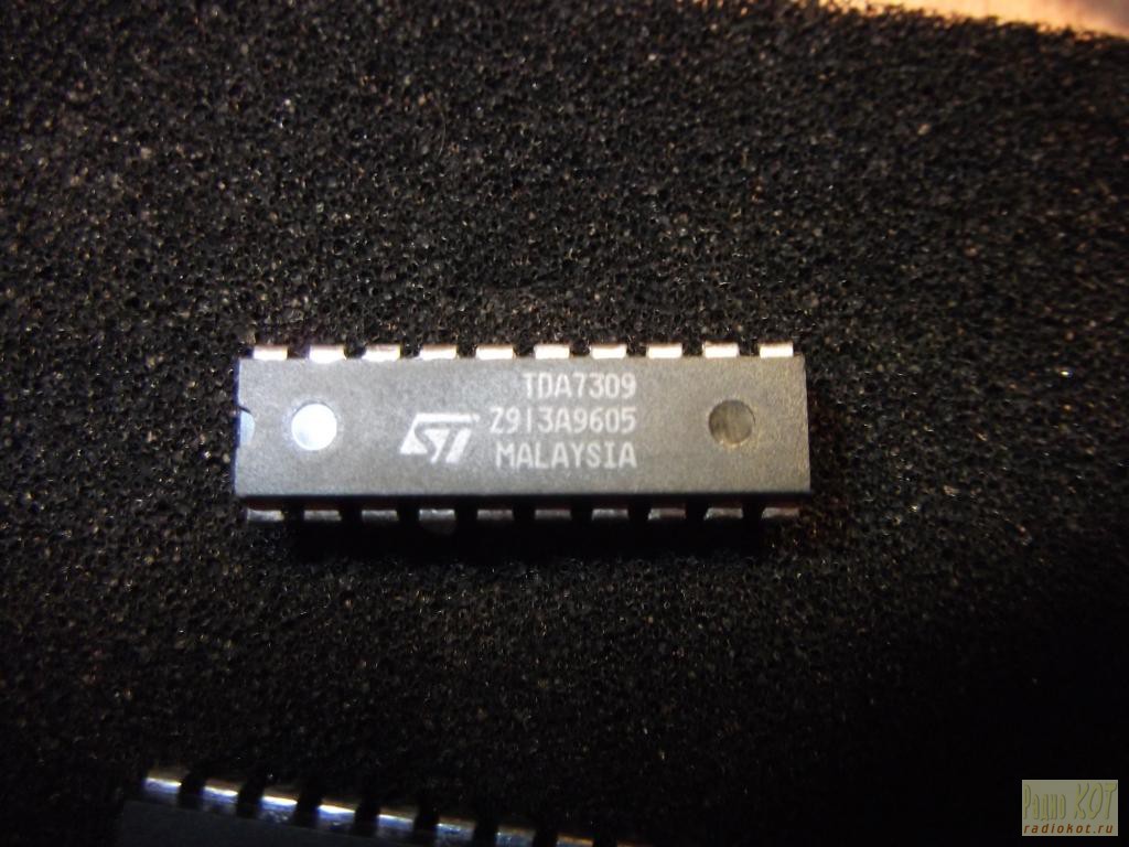

Мне ничего не остается как поделится одной разработкой, которой ну просто очень надо поделится хотя бы по одной простой причине. Причина даже не в том что хочется выиграть что ни будь.   Время TDA73XX, TDA74XX которые мы использовали в своих разработках да и сейчас используем уходит, на смену им приходят ЦАПы, с SPDIFами и TOSLINKами. Одну микросхему о которой пойдет речь незаслуженно обделили так сказать. Она из той же серии TDA73XX, этакая серая мышка TDA7309.
Вот она красавица:
Она же  двухканальный процессор TDA7309 с цифровым управлением по шине I2С применяется в качестве многофункционального регулятора громкости в аудиоаппаратуре широкого применения.

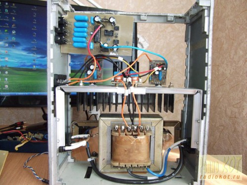

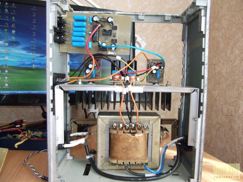

Валялся у меня запас с года этак 2006 в количестве трех штук   - хотел в свое время 5.1 систему «состряпать» Время шло, а так как я в микроконтроллерах почти полный «0» то они так и пылились  в коробке. Потом, наконец то добрался до них, один очень хороший человек помог написать прошивку под мои идеи. В итоге получился вот такой почти «HIGH END» пусть вас не смущает  динамическая индикация так как во первых даже с ней помех нет никаких (я правда использовал  трансформатор с двумя обмотками )во вторых индикация через некоторое время отключается и контроллер засыпает. Вот просто дико извиняюсь за такое оформление но это все тестовая конструкция, так сказать для обкатки аудиоконтроллеров. Звук мне нравится, очень понравился  режим loudness – словами не могу передать, надо слушать. Как бы выделят бас  инструменты при включении (не ударные) в общем очень интересно.

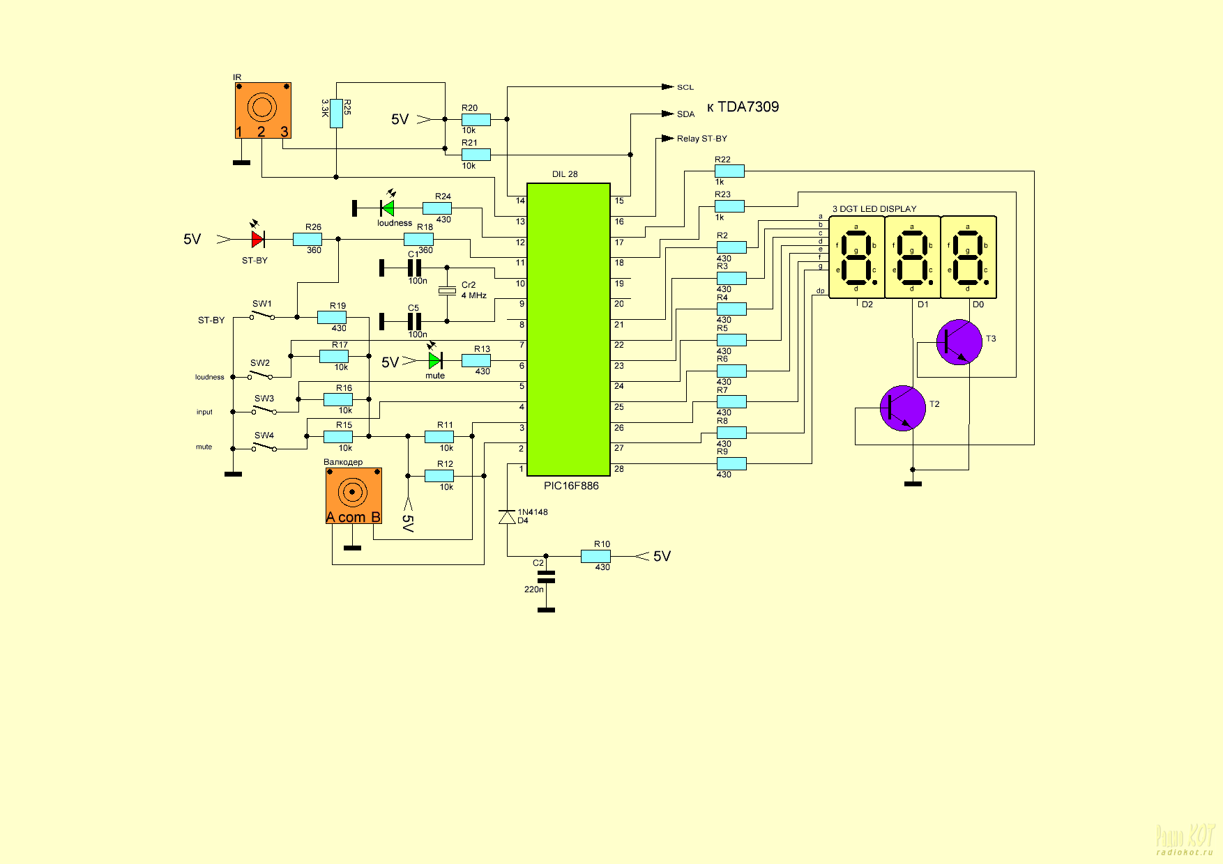

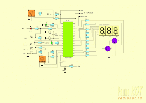

Вот  схема платы управления :
Теперь  чисто технические нюансы
Серфинг по меню расписывать не буду … там в 2 сегментах все очень просто но если хотите то разрисую с картинками .
Контроллер PIC16F873A
Индикатор в последней версии bc56-12gwa – один индикатор просто не используется, зато разводка намного проще, чем у не мультиплексированного
транзисторы BC547
При включении сразу в дежурном режиме. При этом должен моргать светодиод st_by, где то, раз в секунду.

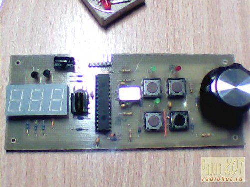

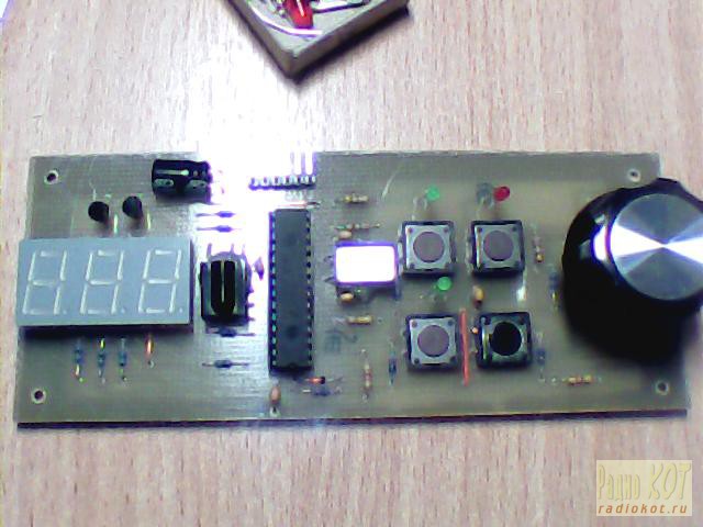

Новая плата:
Тестовый модуль
