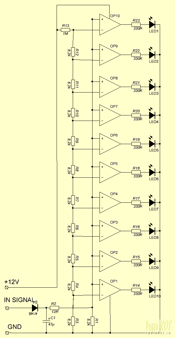

Всем мур-мяу коты и котята!!!Эта статья в основном для новичков,которым нравится музыка со спецэффектами.Я говорю о индикаторе уровня сигнала или правильнее volume unit metre.Прелесть именно этого vu метра в том,что можно использовать буквально любое количество светодиодов (4,8,12,16,20,24...).Принципиальная схема приведена ниже,смотрим и вникаем.
 Как вы уже поняли,один операционный усилитель отвечает за один светодиод.Исходя из этого я выбрал lm324 у нее в одном корпусе 4 операционника.Таким образом,если у нас 16 светодиодов,берем 4 микры,16 резисторов 330ом,14 резисторов 8,2ком,1 диод 1N4148,12ом-1шт,47мкф на 16в-1шт,1мом-1шт,светодиоды 16шт.На схеме показано как сделать на 10светодиодов,но ее легко переделать хоть под 100 светодиодов,просто продолжаем эту башенку из оперов и резисторов (1 мом должен идти непосредственно к последнему оперу)для того что-бы узнать где какие выводы,нагуглите даташит и потом,при разводке платы уже выбирайте какой опер вам удобнее подключить к тому или иному светодиоду.Все очень просто.Не забываем про питание микрасхемы к ножке 4 идет+ а к 11-.чувствительность столбика будет зависеть от амплитуды входного сигала и напряжения питания 5-12в.Сигнал берем с любого линейного выхода(джек 3,5мм,тюльпаны и т.д).
Я собрал и заработало с первого раза.Вот ВИДЕО моего устройства
