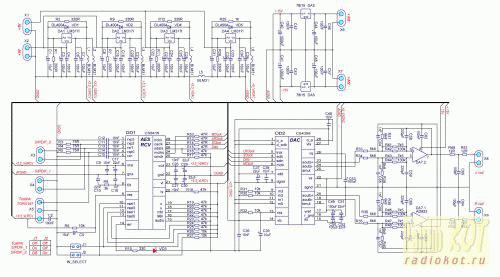

На рис.1 представлена принципиальная схема описываемого устройства. Я постарался все максимально упростить и не применять дефицитные или дорогостоящие схемные решения.
Сигнал от источников приходит на цифровой ресивер на мс CS8416. Микросхема включена по стандартной схеме в Хардварном режиме, задействовано три входа, один из них под Toslink, два под S/PDIF. Выбор активного входа осуществляется джамперами 1;2. Светодиод VD3, сигнализирует об отсутствии сигнала на выбранном входе. Далее сигнал поступает на микросхему ЦАП CS4398, собственно, которая и производит преобразование цифрового потока в аудио сигнал. С выхода микросхемы ЦАП сигнал поступает на вычитатель дифференциальных сигналов и на линейный выход. Питание «цифровой» части ЦАП осуществляется от четырех линейных стабилизаторов LM317L, Для питания аналоговой части используется двухполярное питание напряжение плюс-минус 15В, в качестве стабилизаторов использованы 78L15 и 79L15 соответственно. Цифровая и аналоговая земли разделены ферритовой бусиной.

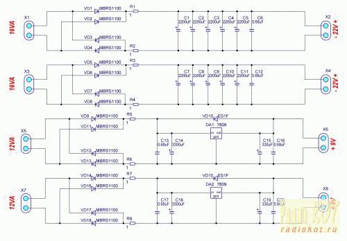

      Схема источников питания и первичных стабилизаторов на рис. 2
Все выпрямители, желательно выполнить на Диодах Шоттки.

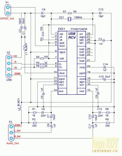

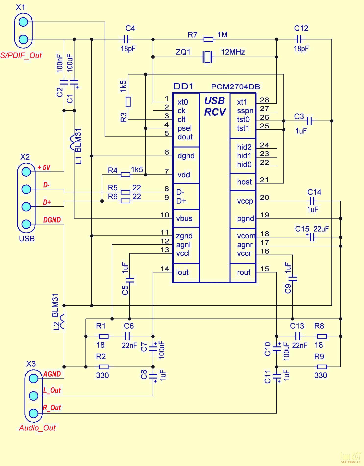

       На рис.3 модуль переходника USB – S/PDIF. Модуль выполнен на мс PCM2704/5.
Данная микросхема, представляет собой, кроме преобразователя сигнала, функционально законченный АЦАП с интерфейсом USB, в одном корпусе и может, сам по себе, послужить отличной альтернативой, встроенным звуковым карточкам в десктопах, ноутбуках и нетбуках. То есть в рамках этой стати, можно сказать, представлены два независимых, родственных устройства :)) . Схема аналогична той, что в Даташите в варианте питания от USB, тот себя добавил, разделение цифровой и аналоговой земли и ферритовую бусину по питанию. Плюс к этому индикация включения. Данная м/с так же есть в наличии у многих продавцов и стоит достаточно недорого.

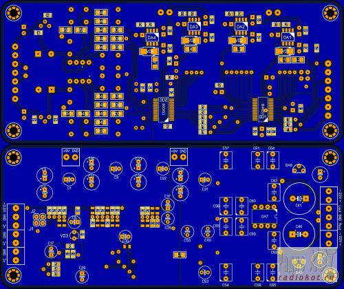

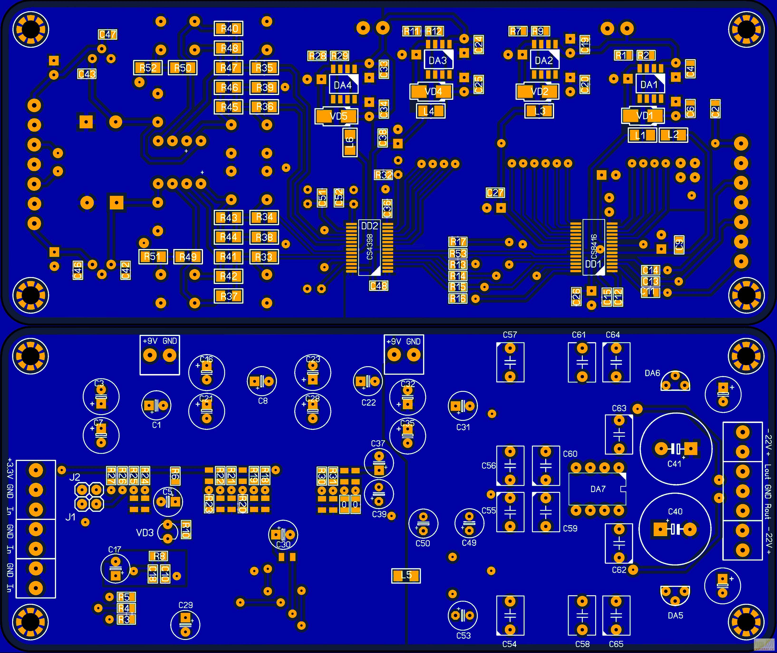

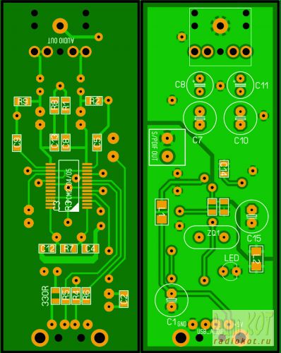

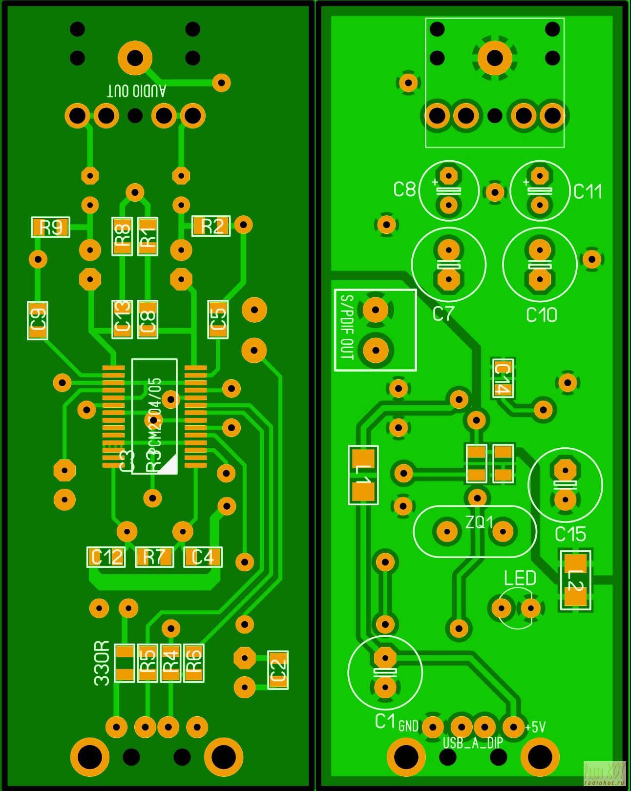

       ЦАП смонтирован на печатной плате из двухстороннего фольгированного текстолита размером 58х138мм, рис.4
Плата изготовлена при помощи лазерно-утюжной технологии(ЛУТ). К сожалению все мс используемые в проекте имеют корпус формата 28-TSSOP , и сделать плату такого формата методом ЛУТ достаточно сложно, но нет ничего невозможного, просто потребуется больше времени и усилий. В устройстве применены, плоскостные SMD резисторы формата 0805, в аналоговой части высокоточные резисторы MELF формата 0204, возможна замена на СМД резисторы формата 1206, класс точности 1% . Можно применить и 5%-ые, но с жестким отбором. Керамические SMD конденсаторы формата 0805. Электролитические конденсаторы Panasonic и Sanyo, пленочные Wima FKP2 и Arcotronics. В законченном варианте ЦАП, я остановился на варианте со сдвоенным операционным усилителем AD823, при ограниченном бюджете, рекомендую, очень неплохо сыгравший, MC33078. При всех условиях, по возможности, лучше послушать и другие варианты, подбор ОУ дело индивидуальное и достаточно увлекательное :)).
       Плата переходника USB - S/PDIF, изготовлена аналогичным образом и имеет размер 27х69мм, рис. 5. Монтаж плотный, но серьезных проблем не вызывает.
