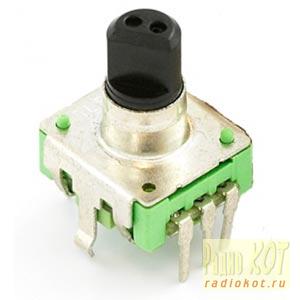

Не исключено, что деталь, которая обозначается как PEC12/PEC16, также может смутить новичков. Это механический энкодер.
Он выглядит вот так

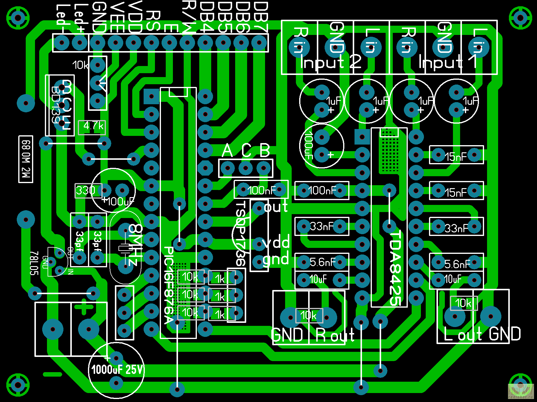

Ниже рисунок печатной платы
Не знаю почему, но вопреки типовой схеме я поставил параллельно выходу аудиопроцессора резисторы по 10 килоом.

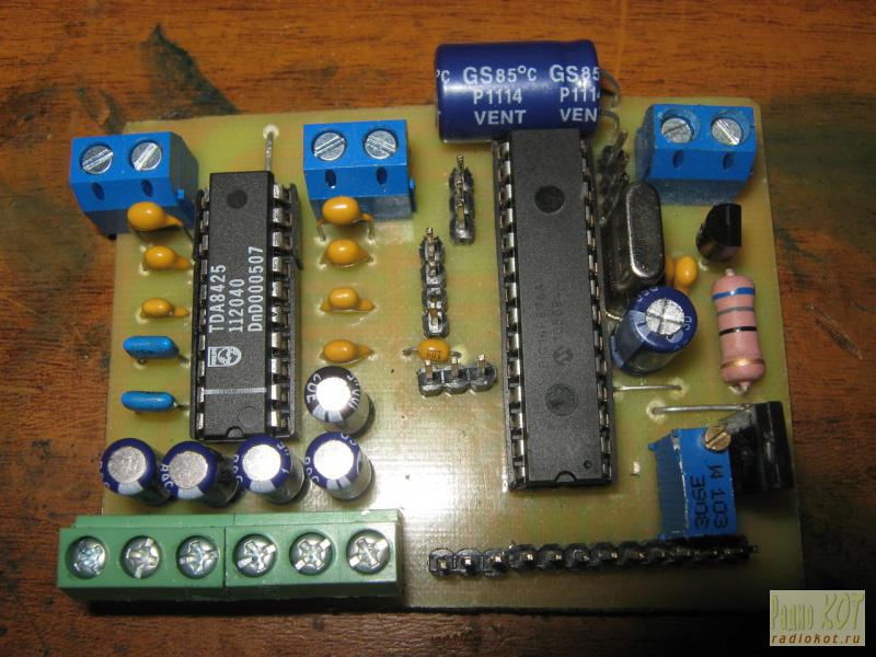

После распайки SMD компонентов паяем перемычки, затем резисторы, конденсаторы, панельки для микросхем, клеммы для проводов, штыревые разъёмы (при желании) и после смывки всего флюса ацетоном, распаиваем кварцевый резонатор.
У меня получилось нечто вроде этого

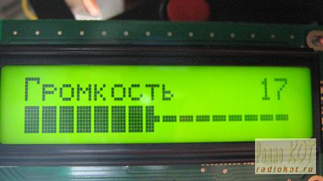

Если всё загрузилось, после нажатия кнопки Stand-By крутите резистор R4 до тех пор, пока текст на LCD индикаторе не перестанет "плавно изменяться" при переключении пунктов регулировки. Это особо заметно, если смотреть на индикатор сверху. После вы должны наблюдать такую картину

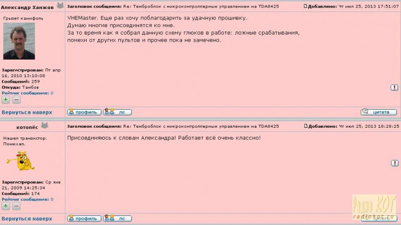

Хочу сказать огромное спасибо Александру Ханжову, "котопсу" и "kelevra" за то, что предварительно протестировали мой проект и оценили его. Ниже скриншот двух сообщений с форума, отправленных за долго до публикации статьи.
Ниже фотография от пользователя "котопёс"
(ползунок отличается т.к. "котопёс" использовал одну из не полностью доработанных прошивок)
