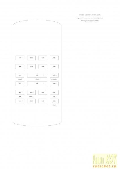

   Реализовано дистанционное управление параметрами по протоколу RC-5. Для него я использовал пульт от старого видеомагнитофона Philips.
   Можно использовать любой другой пульт, работающий по протоколу RC-5, прописав коды команд пульта в соответствующий модуль программы.

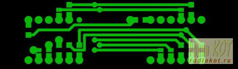

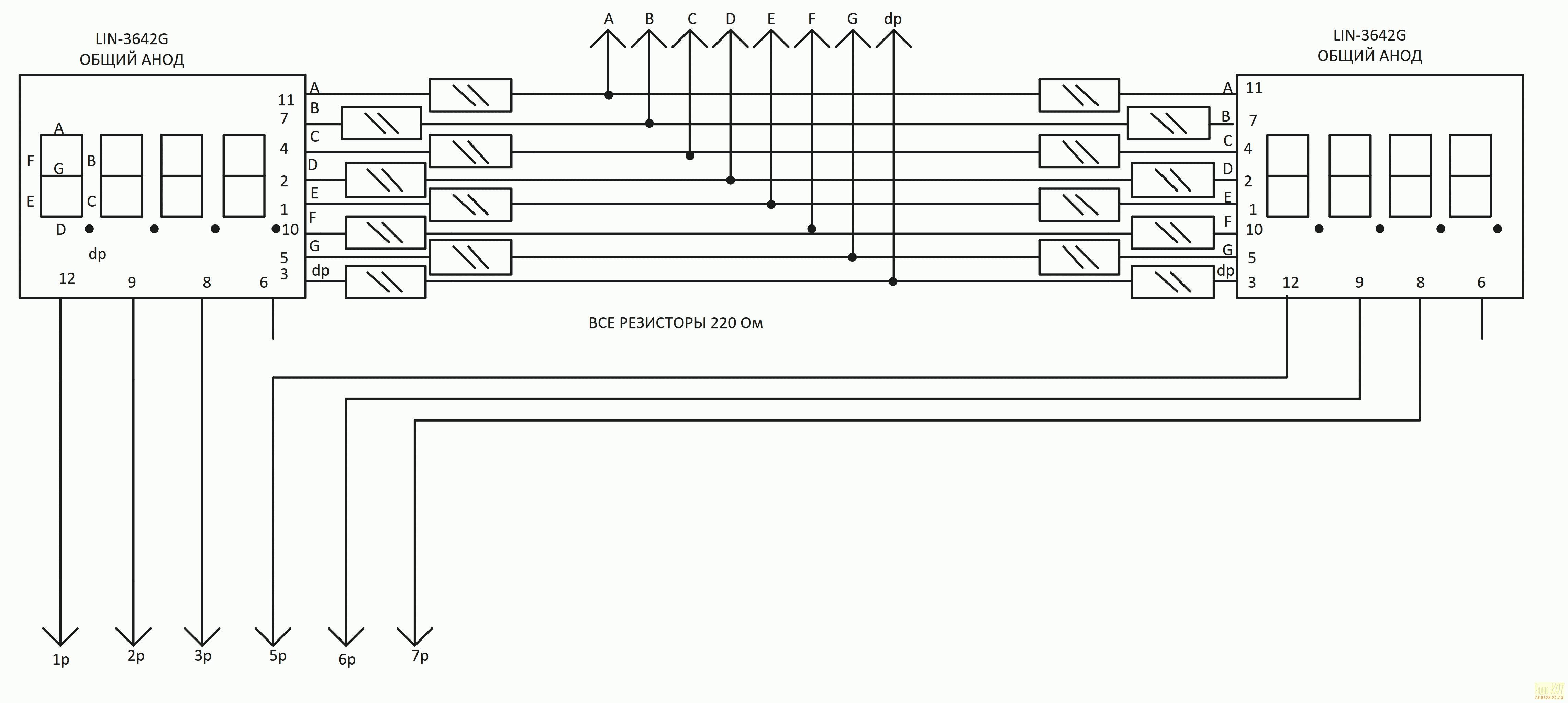

2. Блок индикации
- выполнен отдельно, т.к. это было конструктивно удобно.
Схема блока индикации
Плата блока индикации (вид со стороны дорожек)
   В модуле применены четырехразрядные семисегментные индикаторы от от спутниковых ресиверов Arion с общим анодом. Можно взять любые другие с общим анодом, соответственно плату нужно будет скоррегировать .

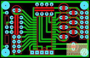

3. Блок собственно аудиопроцессора
- выполнен отдельно для экранирования его от цифровых помех со стороны платы блока управления. Также это было сделано потому, что было изготовлено несколько вариантов блоков с разными аудиопроцессорами для выбора наилучшего звучания. Ну могу сказать с уверенностью, что TDA7313 от ST звучит лучше, чем PT2313L. У TDA7318 нет тонкомпенсации. У TDA7440 маловат диапазон регулировок и опять же нет тонкомпенсации. Конечно, интересна микросхема TDA7419 – но… это уже другая тема (навороченное управление).
Схема блока аудиопроцессора
Плата блока аудиопроцессора (вид со стороны дорожек)
   Схема и плата блока аудиопроцессора взяты вот из этой https://radiokot.ru/circuit/audio/filter/05/ публикации. Но мной сделана существенная , на мой взгляд, для качества звука доработка – разделение цифровой и аналоговой масс.
   Цифровая масса приходит со стороны блока управления. Аналоговую же массу следует подключить к массе входного каскада УМЗЧ. Если аудиопроцессор и УМЗЧ выполняются в отдельных корпусах, то последняя рекомендация осуществится сама-собой.

   Парсер команд, принятых с пульта, см. строки 248 – 263 кода. Здесь Вы можете подставить свои байты команд для своего пульта (стандарта RC-5 конечно же). Учтите, что в моей программе проверяется адрес устройства, адресуемого пультом. Бит toggle определяется, но я его не использовал. Если найдете ему достойное применение, дайте мне знать. Чтобы определить коды, передаваемые пультом, мной был собран анализатор кода пультов (См. https://slydiman.narod.ru/scr/rcexplorer.htm ) .
